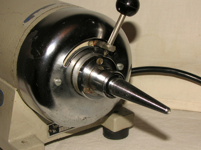

неожиданно, я купил Multifix M80
пока его жду, вопрос: можно снять справа приспособление и установить шкив для ремня на фрезерную приставку?

Сообщение от Anth Посмотреть сообщение
пока его жду, вопрос: можно снять справа приспособление и установить шкив для ремня на фрезерную приставку? или нужно делать быстросъёмный переходник и уже на нем шкив одевать?
Антон,
Фото двигателя покажите, приспособлении было немало.
С уважением, Душан

Я думаю, открутить 3 торцевых винта и снять кожух.
Вот такой:
Добрый день!
Нет, не трогать посадочное гнездо, оно может понадобиться для какое-то приспособление, двигатель не называться зря "Multifix". Все что является нужным сделать есть изготовить шкив который подходит к посадочному гнезду. Буду сделать эскиз с размерами и пошлю Вам. На фото ниже показано как крепление выглядит.

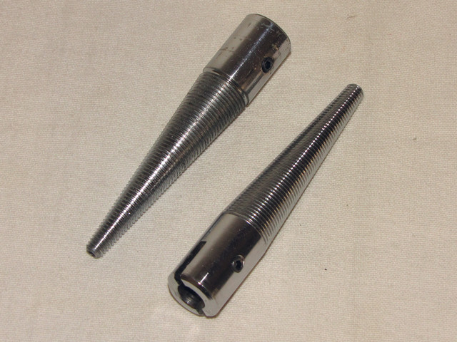

Купил вот такие резцы ВК6М, они служат для внутренней проточки отверстий, возник вопрос, почему держатель резца круглый, возможно их используют вращая в шпинделе станка как сверла?

Сообщение от Vladi19 Посмотреть сообщение
я думаю для пром производства круглая форма Резцов нормальное явление.
кроме того, если режущая кромка сделана точно по центру резца, то независимо от диаметра хвостовика отсутствует необходимость в центрировании самого резца... это мои размышления, не претендую на правду ))))
