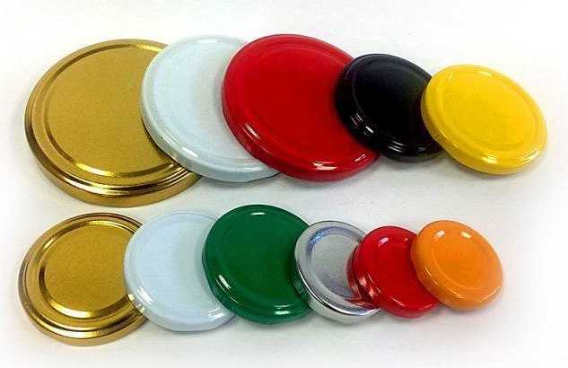

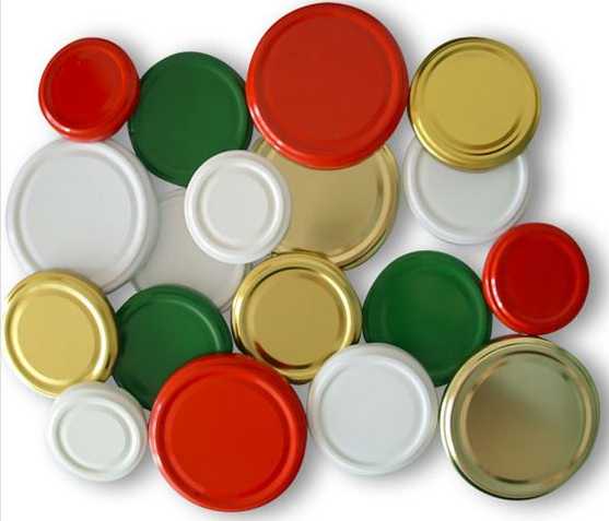

Все-таки, я сторонник обычных крышек твист-офф. Можно для маятника брать одну и прорезать паз ножом, а можно и две склеить бортиками.
Выпускаются типоразмеры крышек с диаметрами 27, 38, 43, 48, 51, 53, 58, 63, 66, 70 ,82 ,89, 100, 110 и более мм.
Крышка 58 имеет наружный диаметр 60 мм - в точности, как линза родного "кукушкиного" маятника.
Просто идете в магазин и покупаете консерв с нужным диаметром крышки. Можно сразу с рисунком, а можно задуть в любой "благородный" матовый или блестящий цвет из баллончика.
+ нарезаем резьбу М2,5 или М3 на обычном гвозде и подбираем подходящую гаечку или сверлим под резьбу регулятора кусочек пластика (напр. колпачок ненужной шариковой ручки).
Вид получается весьма приличный и масса маятника сразу подходящая - 10-20 граммов.
