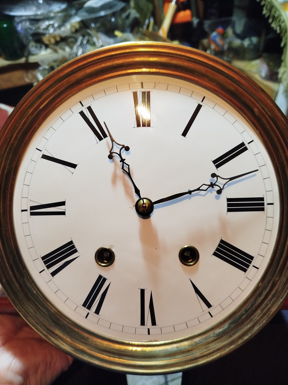

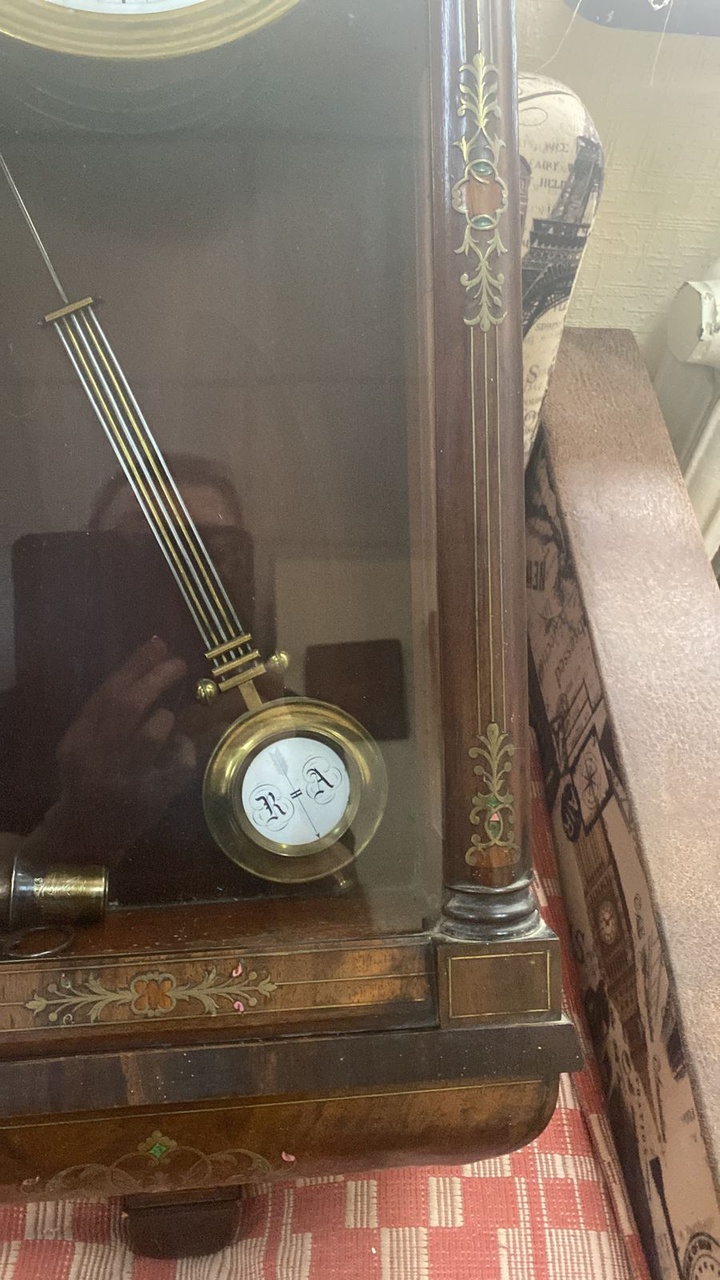

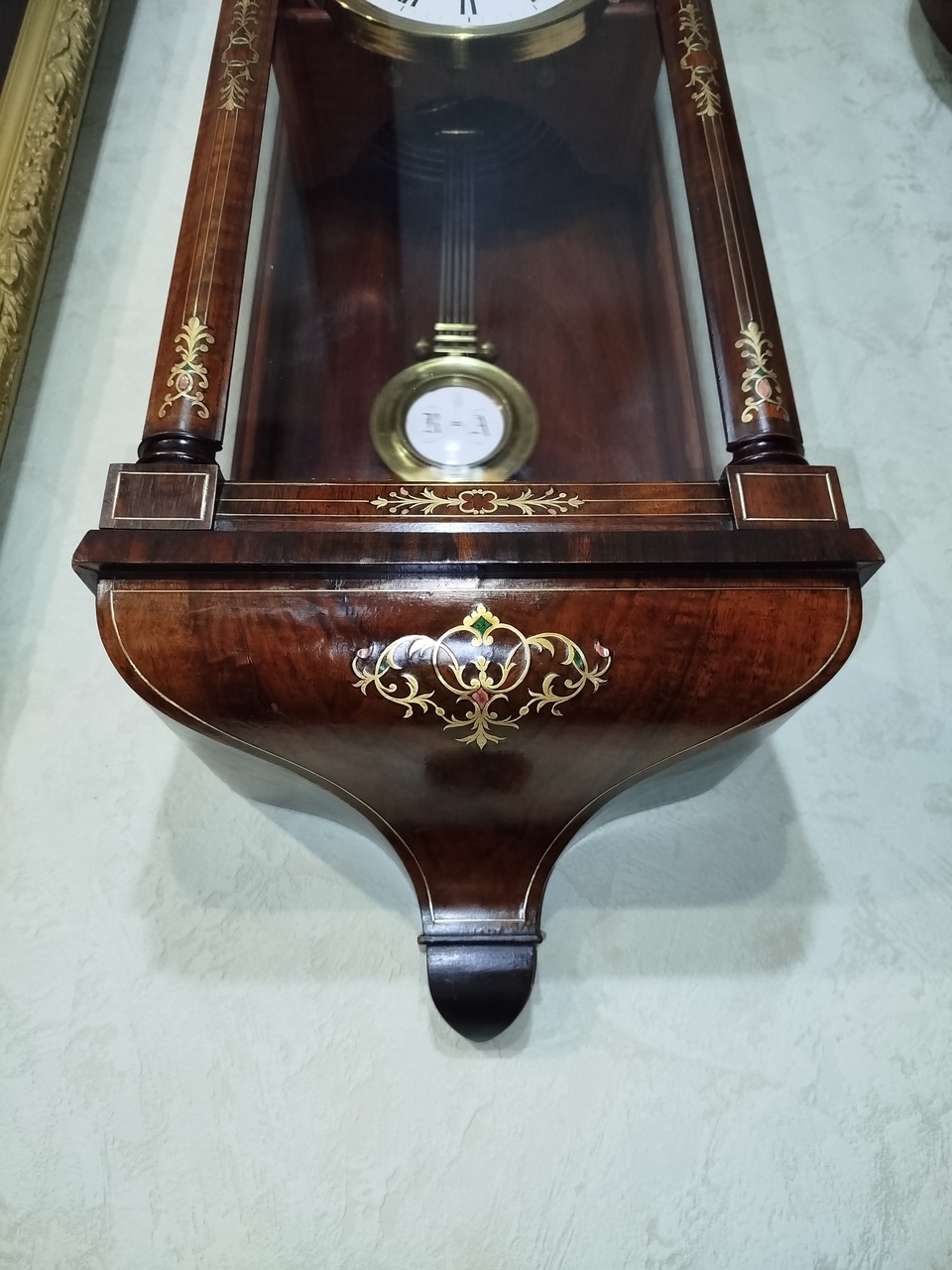

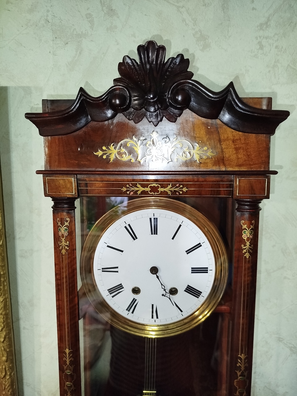

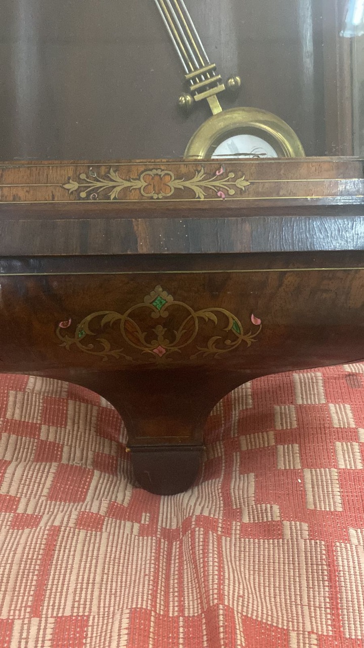

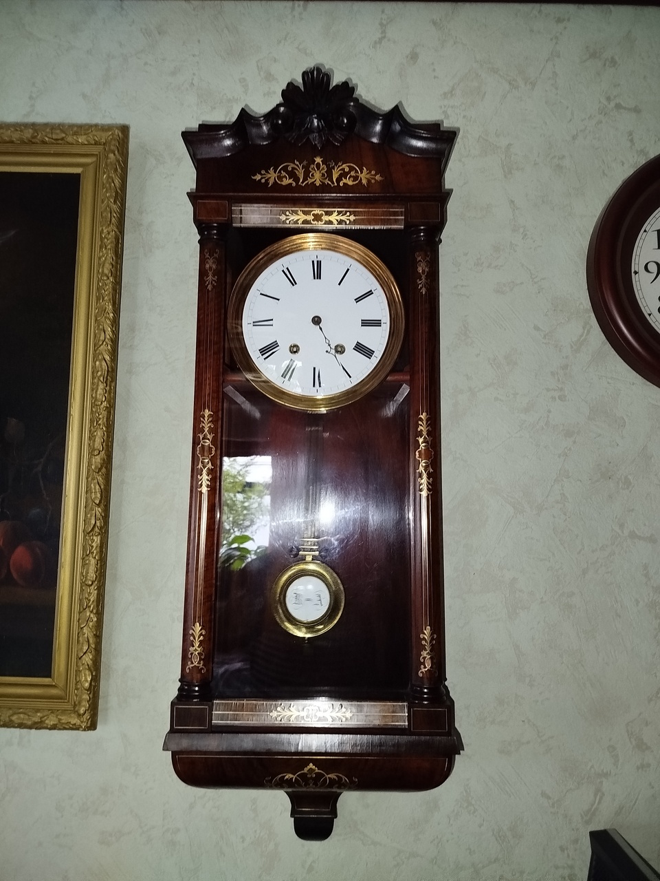

Добрый вечер, форум. Очередные часы обрели свою первоначальную красоту .

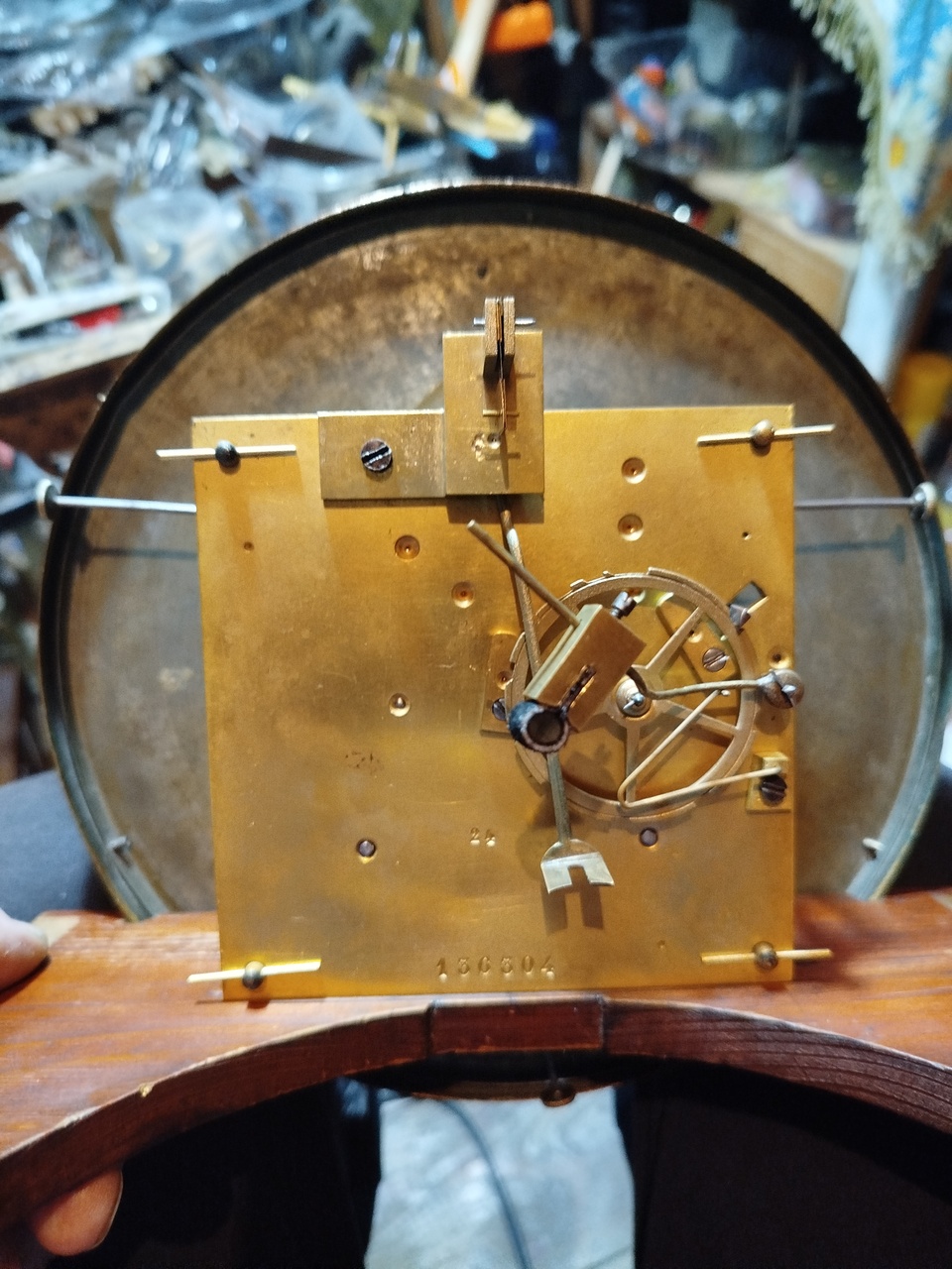

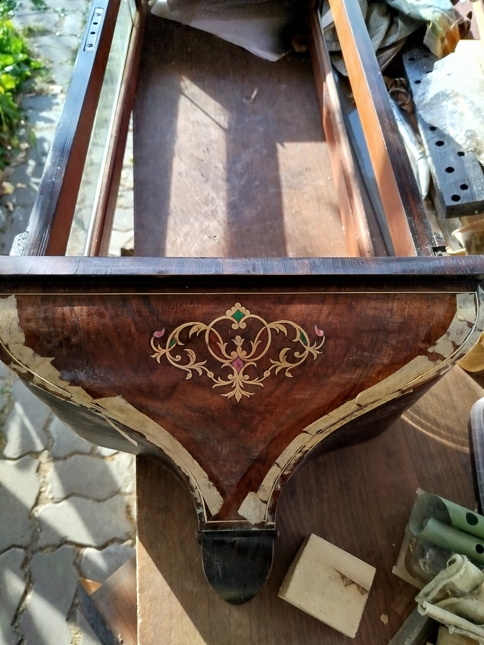

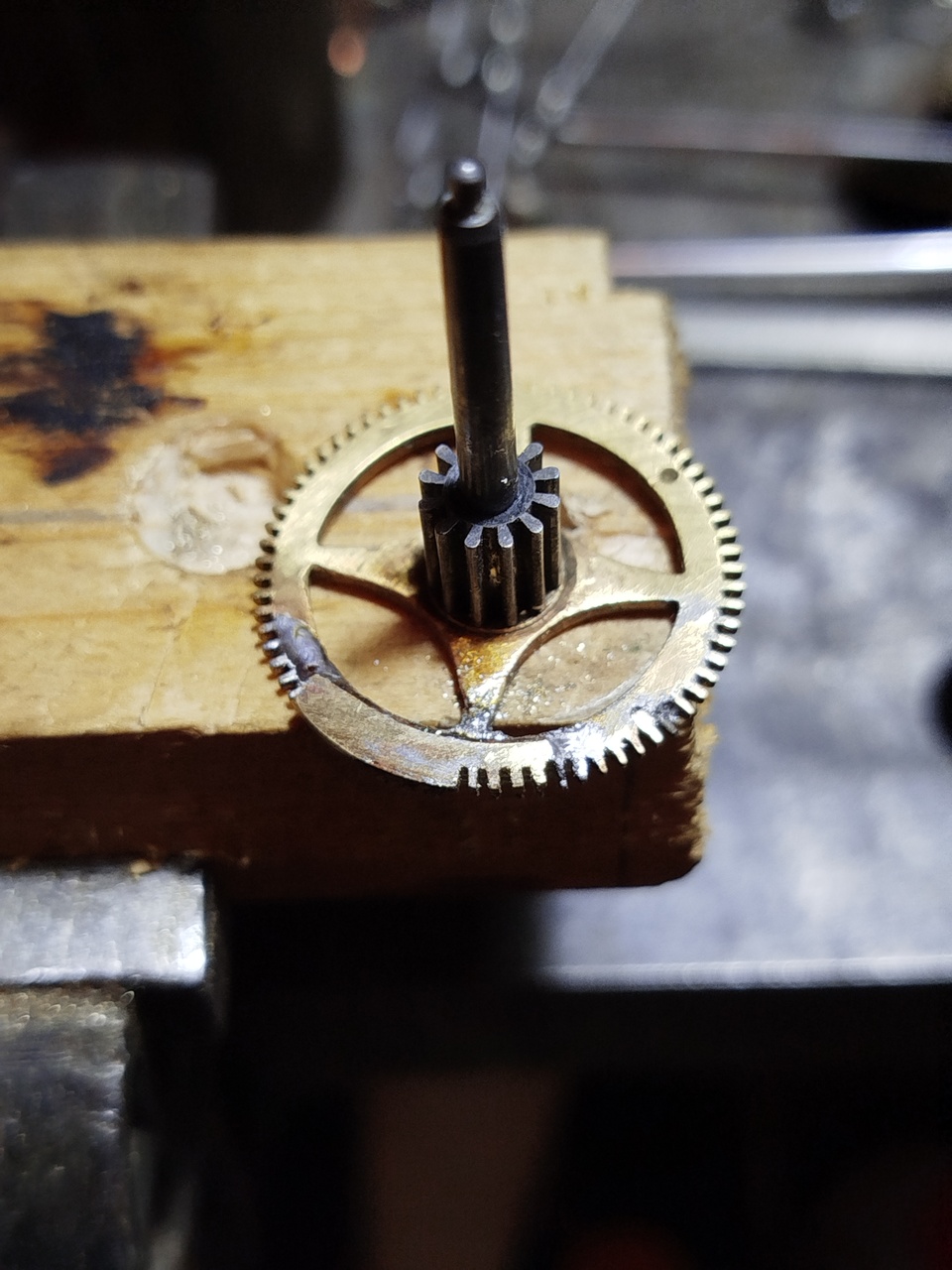

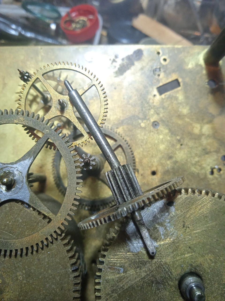

Саша, спасибо за оценку, я только учусь... Корпус был ещё в удовлетворительном состоянии, а с механизмом пришлось повозиться.

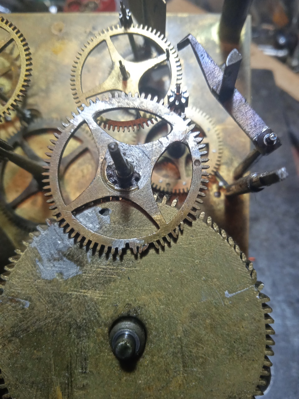

Андрей, молодца! А что в них было, почему столько зубьев полегло?

Красивые часы! Один момент заметен: минутная стрелка коротковата. По хорошему её бы длиннее сделать, можно до самого ободка.

Думаю, что при заводе боя, сорвался ключ.

Да, согласен. стрелку подбирал, рад был, что такую нашёл.

мне кажется, что усердно забивали фиксирующий штифт в ось счетного колеса и погнули ось, и понеслось...
А стрелку можно выпилить, она не очень сложная, и почему то я уверен, что у Вас есть для этого весь необходимый инструмент :-)

Стрелки я выпиливаю, здесь немного сэкономил...
Ось счётного колеса , думаю, может быть погнута так (практически пополам) только ударом по трибу. Квадраты заводных осей были заовалены и ключ при полном заводе мог провернуться. Удар по оси счётного колеса, сломанные и погнутые зубья.

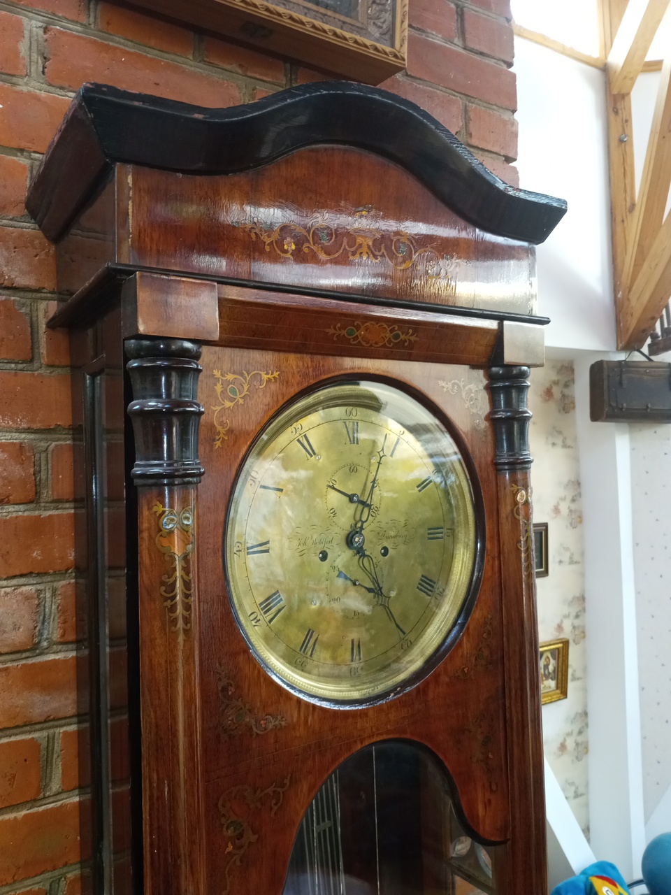

Всем привет! Давно такие не попадались. Циферблат 38 см, высота наверное около 2,5 метров. Замерить нечем было.
