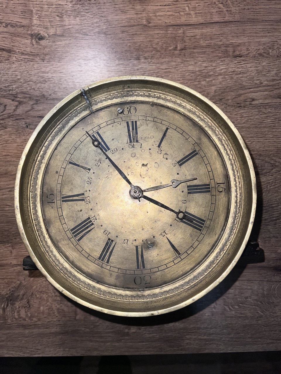

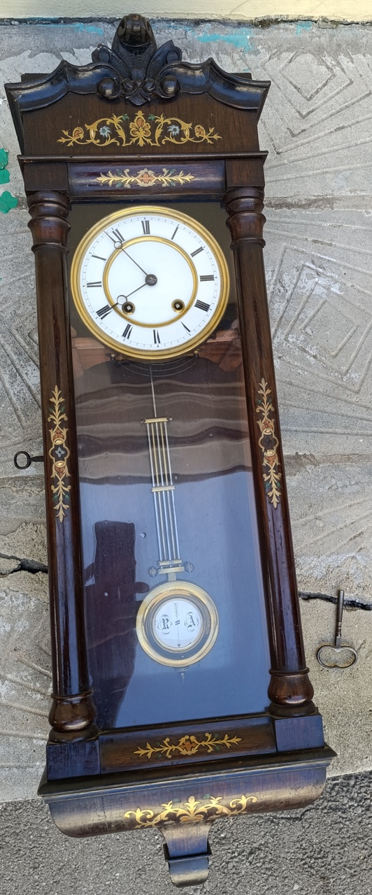

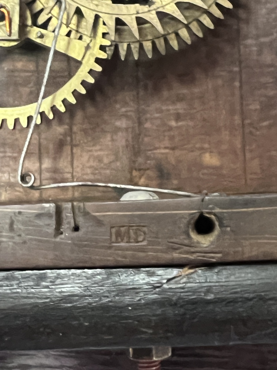

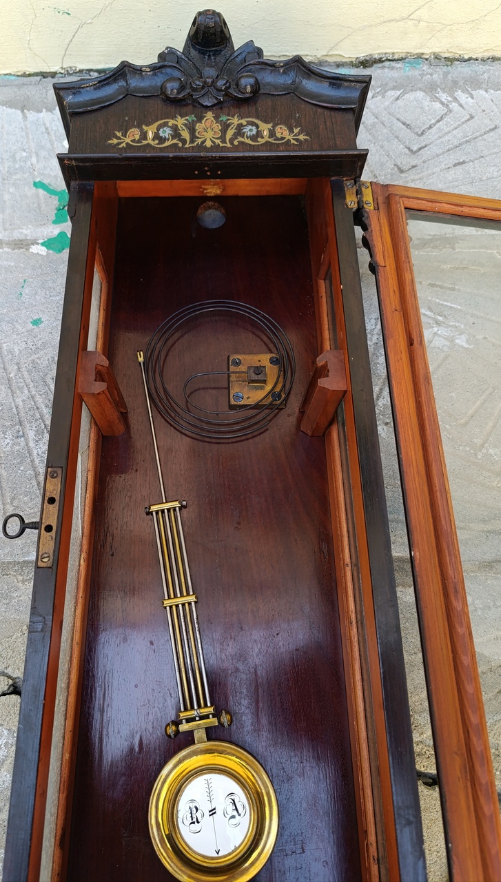

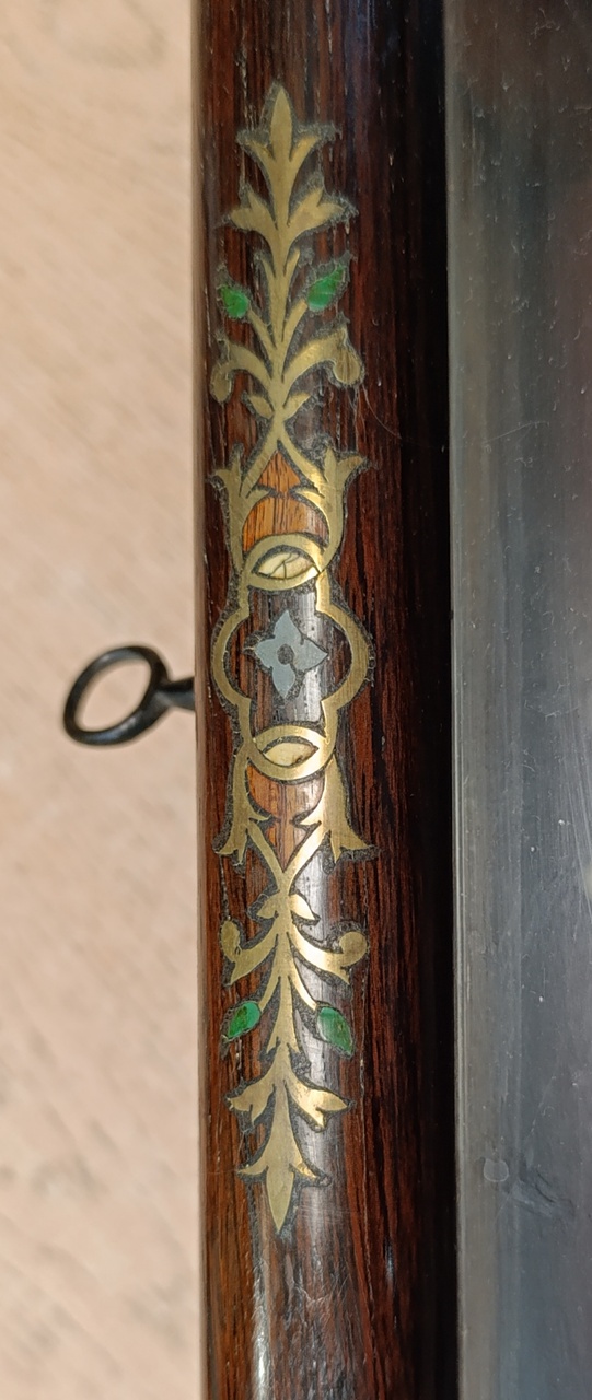

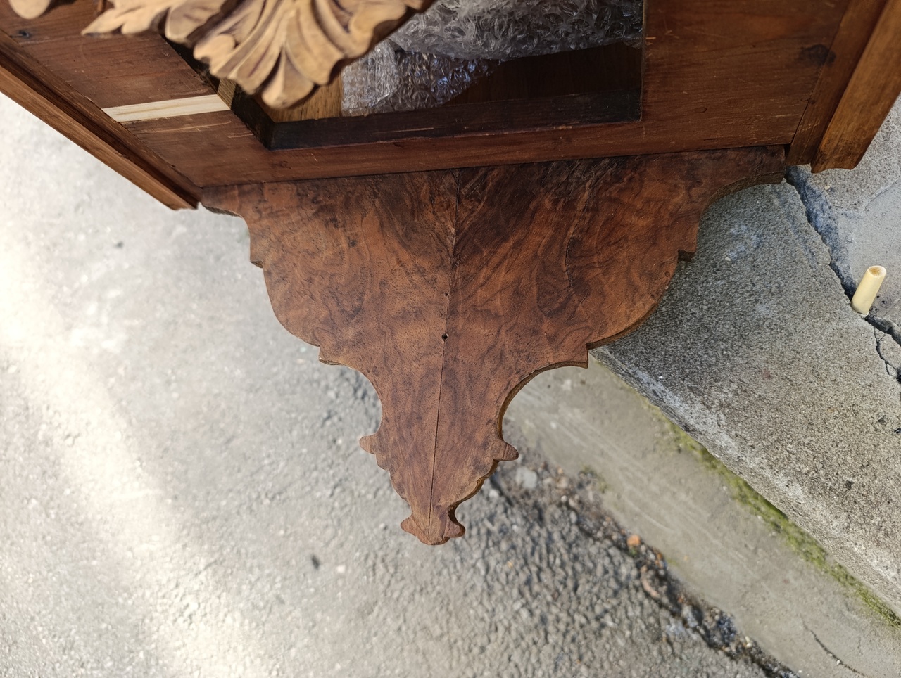

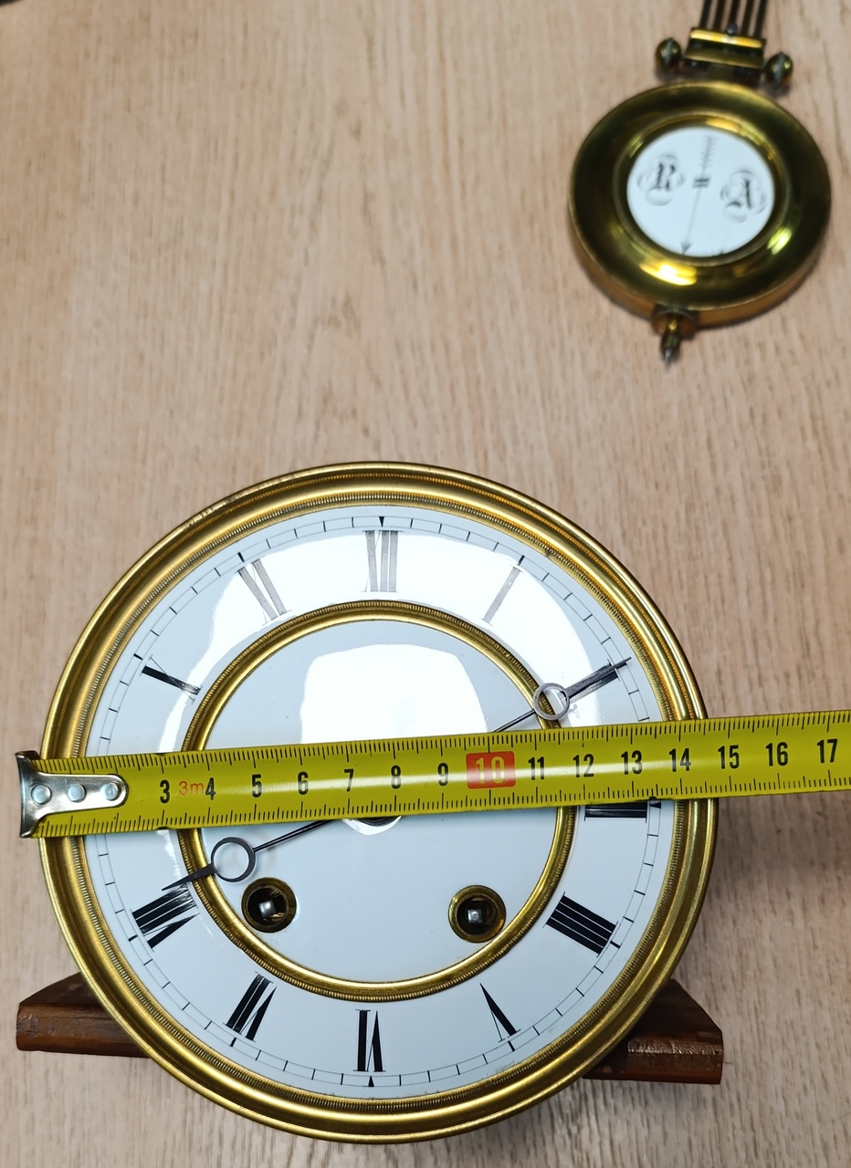

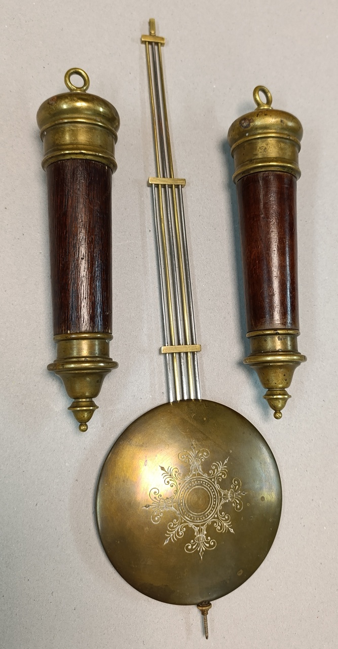

русские часы

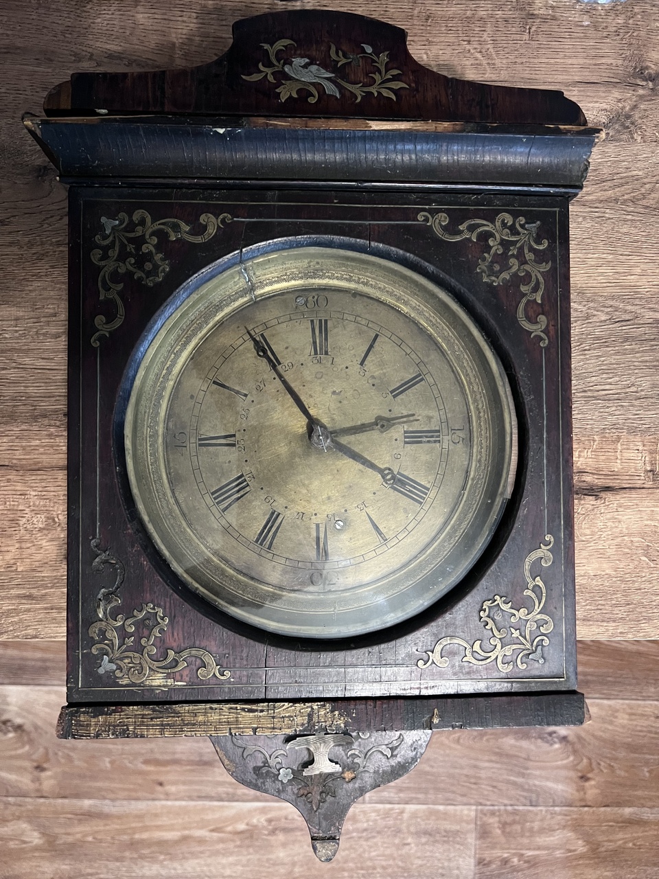

Добрый вечер! Приобрел вот такие часики с латунным цифером и интересной инкрустацией( уж очень птичка понравилась). Если я правильно понимаю, то это 1850-е? На задней стенке смог увидеть надпись 1832, но думаю, что вряд ли это год. Интересуют мнения по поводу возраста и производителя. На механизме есть клеймо MD. Никакой информации найти не смог, поэтому был бы признателен за ваши мнения.

Сообщение от alepino Посмотреть сообщение
русские часы
Добрый день, По году не подскажу. Я русскими сборками не увлекаюсь.
Однако механизм здесь не родной, поставленный с щитовых шварцвальдских часов около 1880-90гг, с недельным заводом и календарём, подобранный соответственно. MD распространённый штамп в мастерских

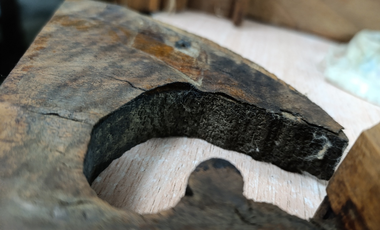

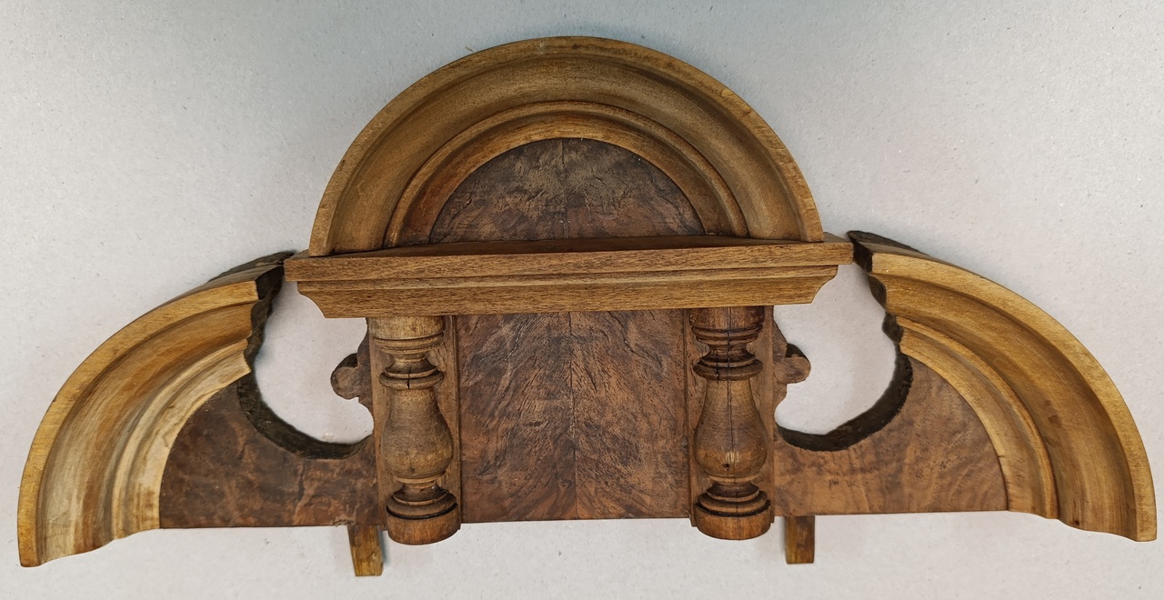

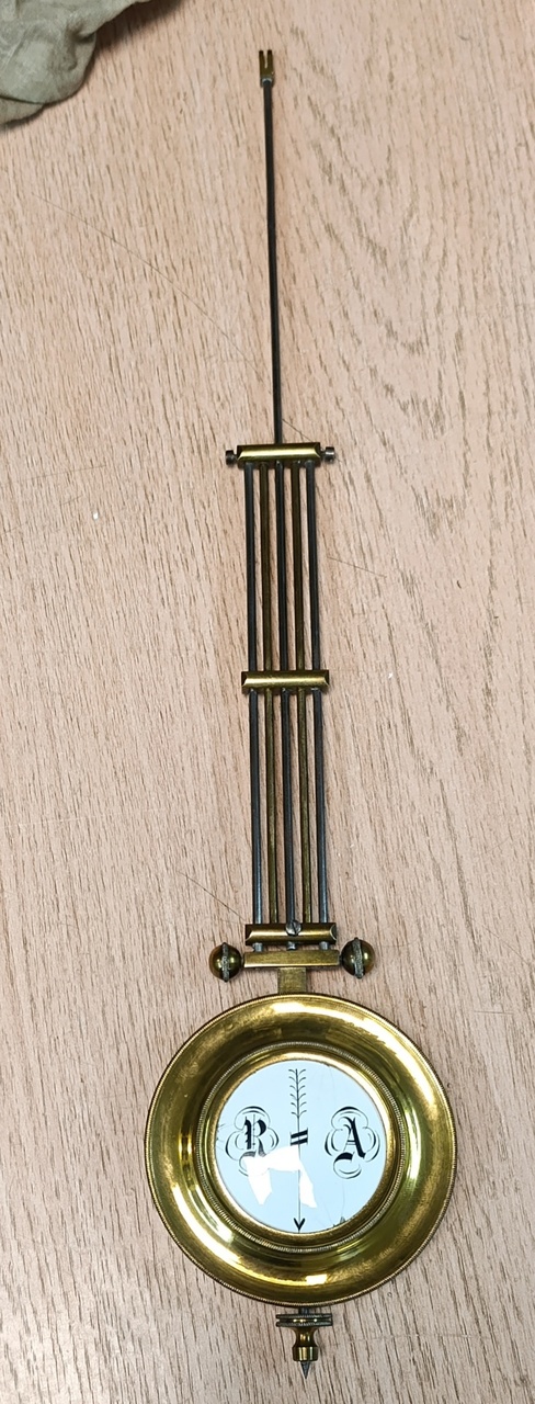

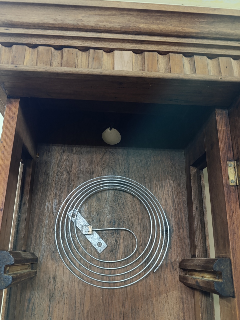

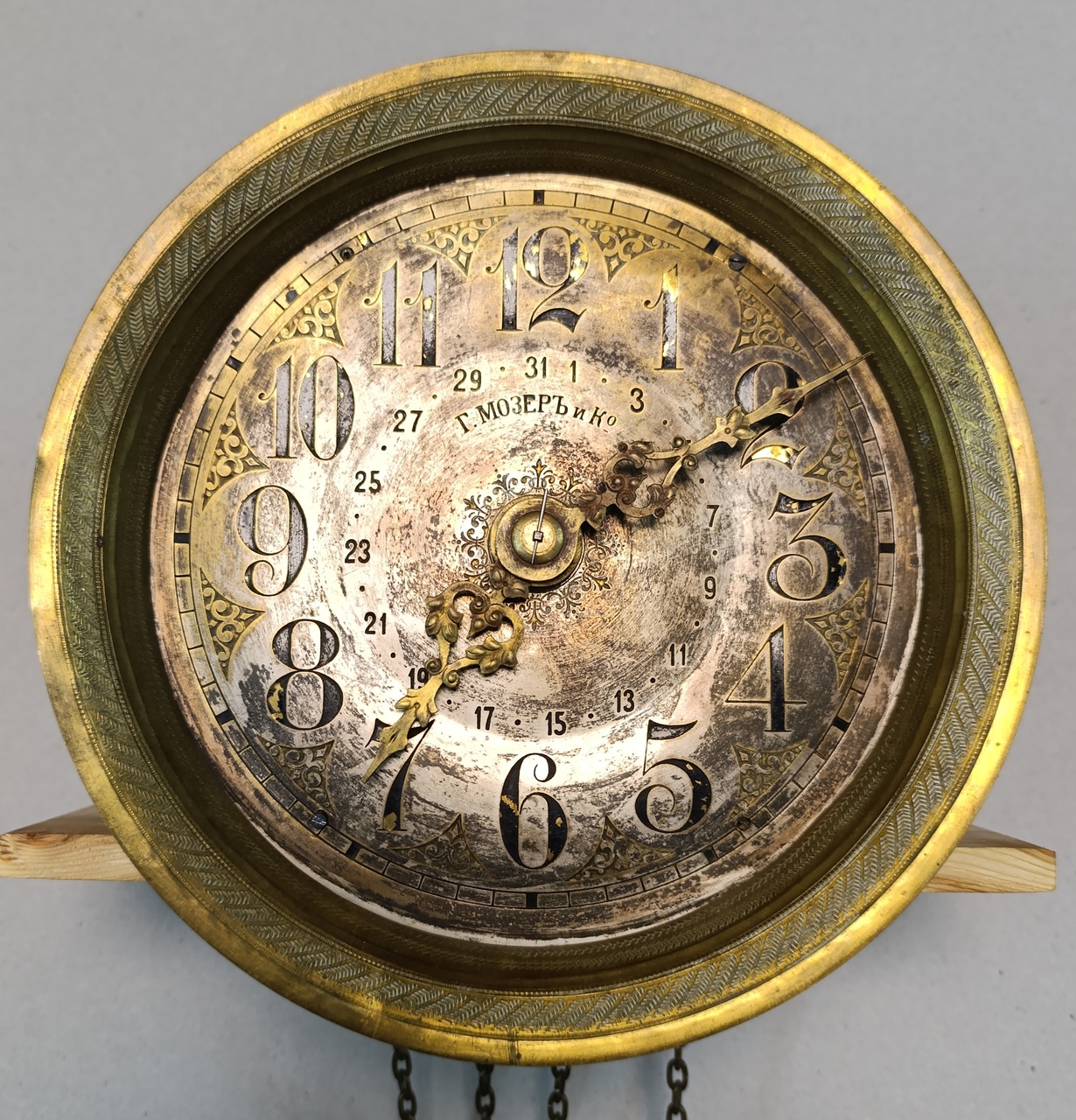

Помогли "соседу по палате")) восстановить столярку, и отслоения шпона , на таких вот не рядовых часах.
Добрый день!
Стилистически оценивая, я бы сказал, что эти часы выпущены в первой половине, максимум середине 1850-х годов. Механизм Lorenz Furtwaengler (фирма работала с 1836 года), это был крупнейший из шварцвальцев поставщик часов в Россию в те годы. Марку "MD" (или "AD" на более поздних) иногда можно встретить на часах LS или LFS, притом зачастую вместе с фирменным клеймом. Вероятно, это предприятие - смежник фирмы, которое выпускало такого типа механизмы по ее заказу, притом, возможно, что AD, встречающийся в период 1870-90-х гг, является наследником MD, относящегося к более раннему периоду.
С уважением,
Олег

Сообщение от Oled Посмотреть сообщение
Добрый день!
С уважением,
Олег
Огромное спасибо, Олег, за подробную информацию!
