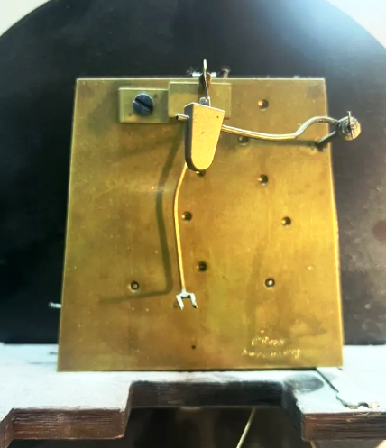

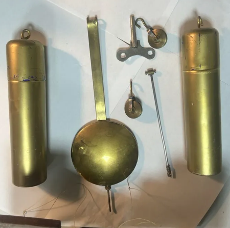

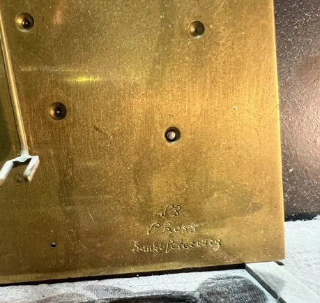

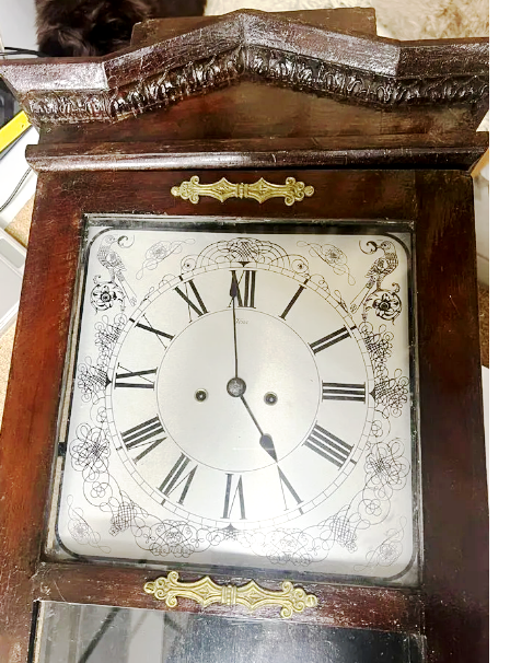

С.П.Б. Авито , быстро ушли...

Спасибо, Саш! Циферблат новодельный, точнее с кварцевых часов. А вот надпись сзади любопытная. Она современная, но, возможно, ее автор перенес с оригинального циферблата, по крайней пере она напоминает надпись с часов Николауса Прейса (N.Preuss).
Возможно, кто-то из наших купил? Было бы очень любопытно увидеть фото передней платины под циферблатом.

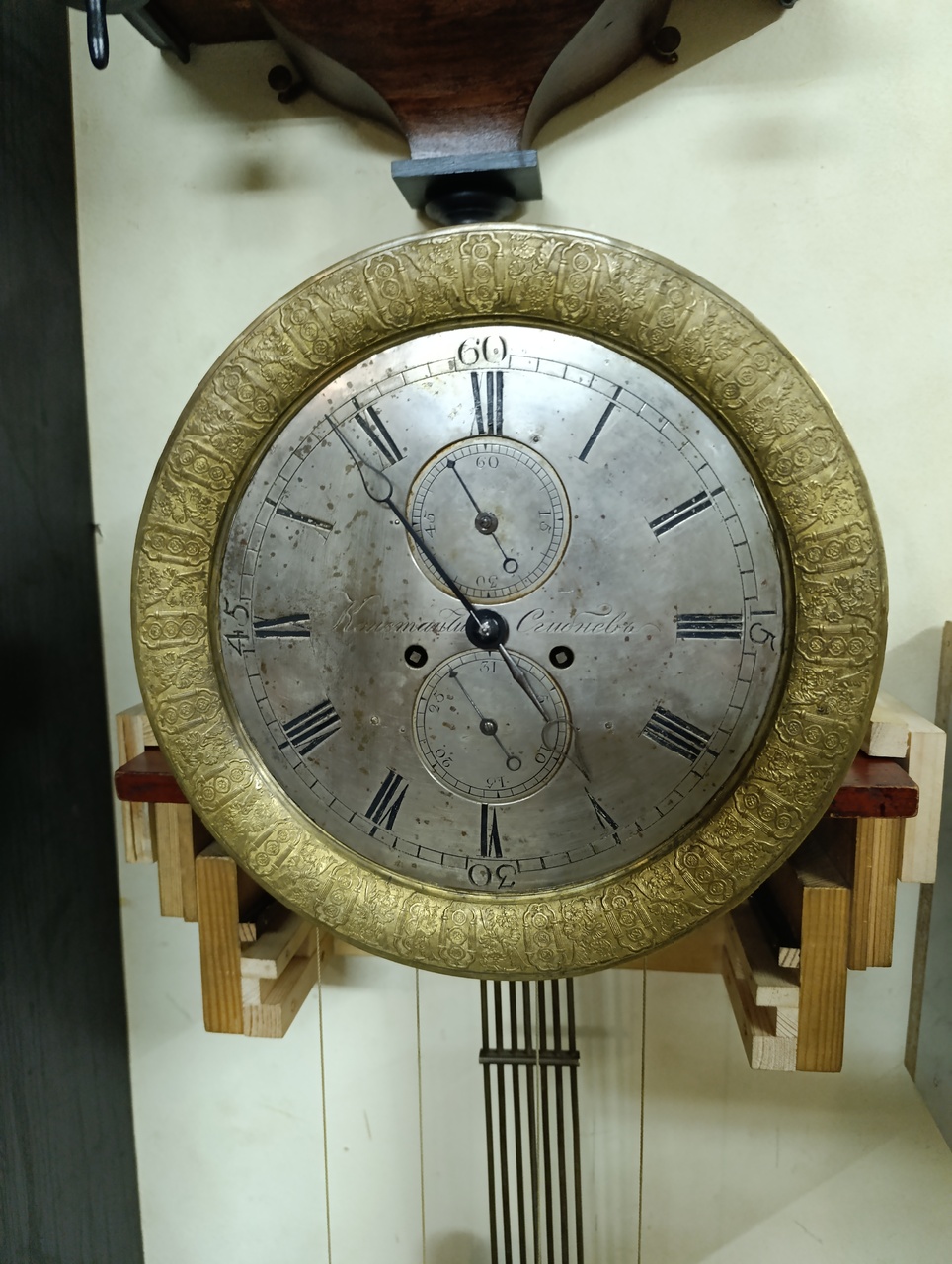

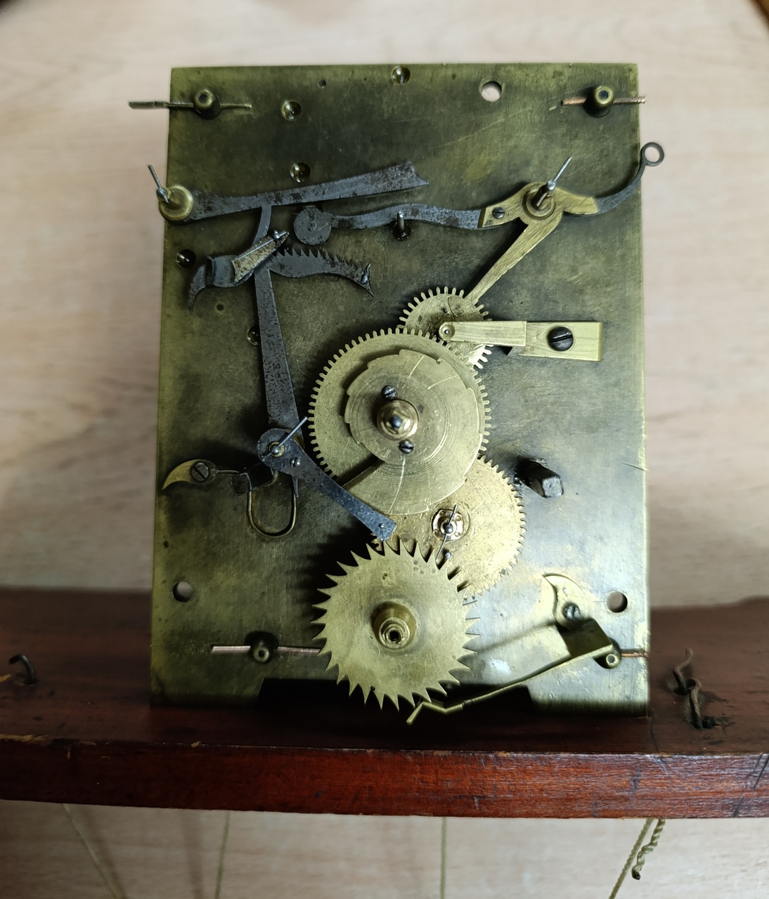

Здравствуйте уважаемые коллеги!
Вернул к полноценной жизни очередные русские жильники, на сей раз от земляка, Константина Дмитриевича Сгибнева.
На механизме было утрачено промежуточное колесо на календарь, вместе с осью, отсутствовали две стрелки, минутная и секундная.
Изрядно уставшее анкерное колесо и вилка, ещё пришлось выточить новую втулку на часовое колесо.
В линзе маятника (как часто бывает), был обнаружен "клад" из камешков и кусочков свинца и железа.
Спасибо большое другу (Андрей moremann), за очень дельный совет.

Саша, отличная работа, шикарные часы!!! Браво!!!

Олег, привет! Спасибо за высокую оценку моего скромного труда.
Если помнишь, я изначально вместо колеса хотел сделать звезду (проще в изготовлении), но потом совесть замучила, не смог "схалтурить", сделал полноценное , "правильное" колесо.
И да коллеги, то что механизм и часы "не умыты", это не моя лень, а настойчивые пожелания заказчика, он аутентист до мозга костей.
Соответственно все жизненно важные узлы отмыты, отполированы и смазаны.

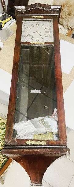

Русские часы, в Липецком музее.

Саш, часы Четуновых, но фото механизма пока нет, ждем.

Там и жил с гирями нет.

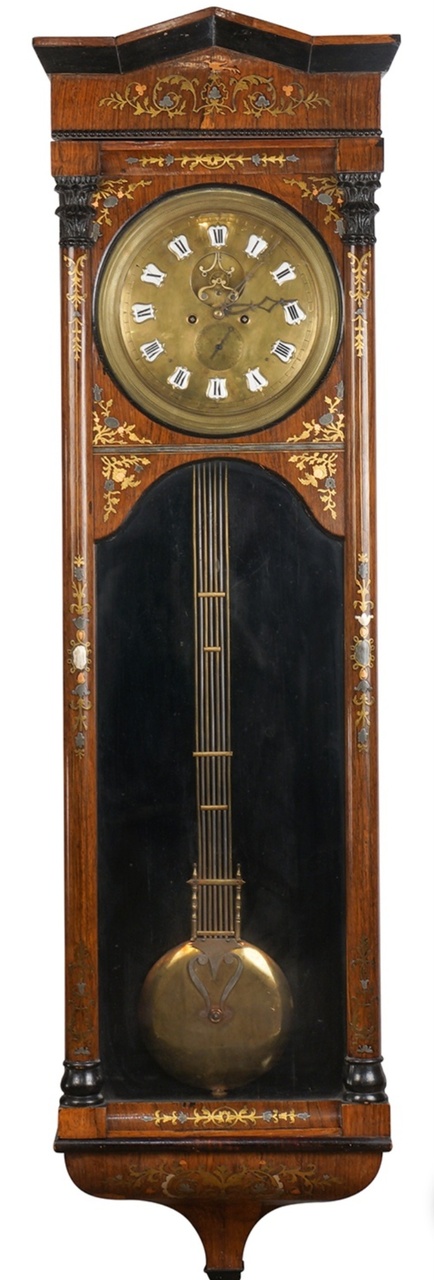

Доброе утро!
В коллекцию
