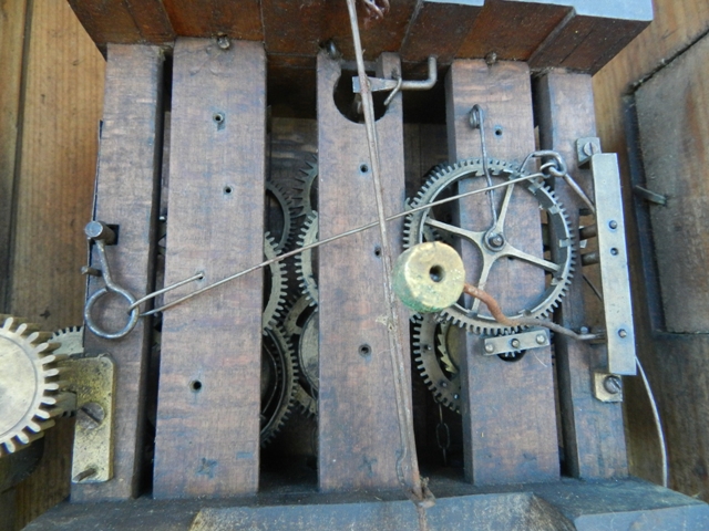

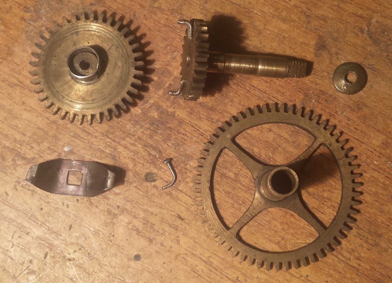

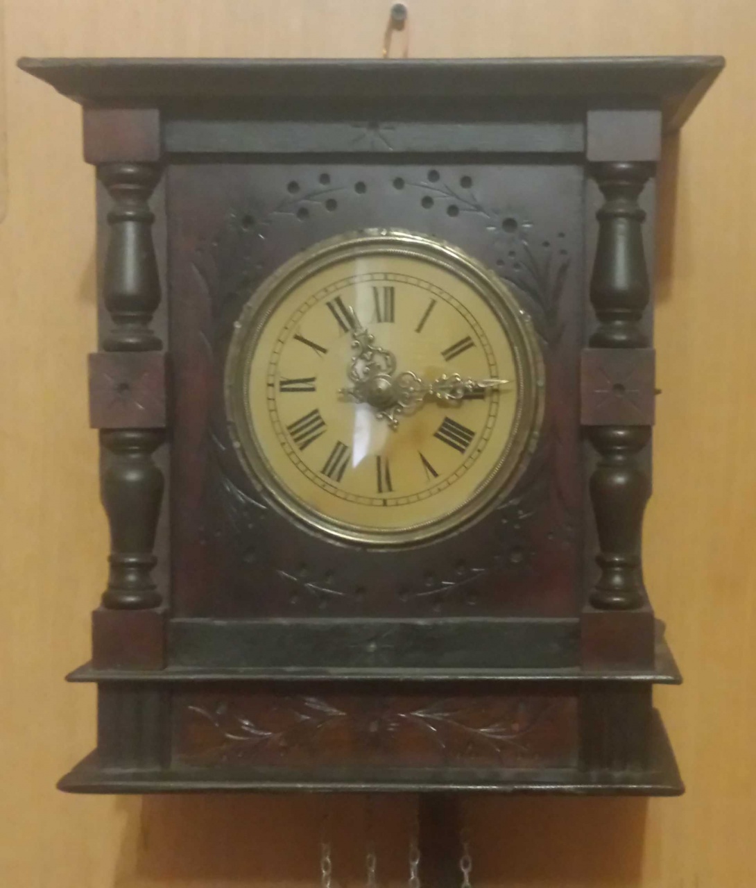

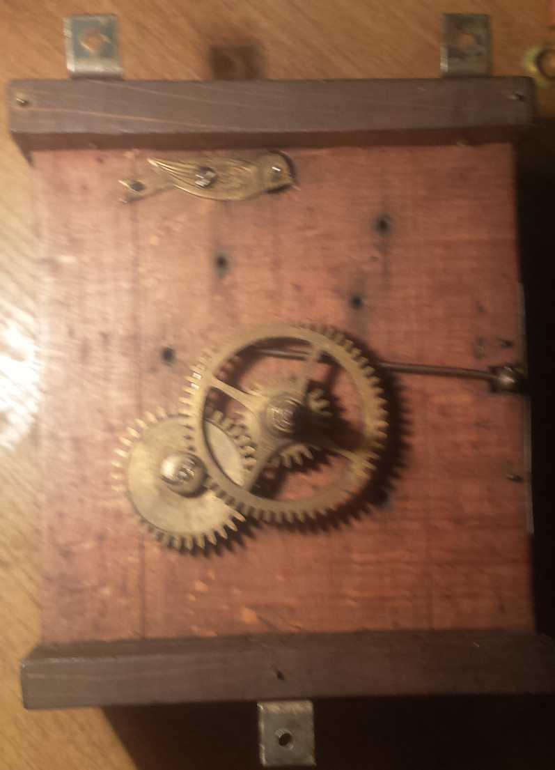

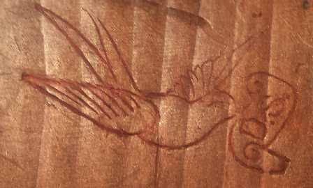

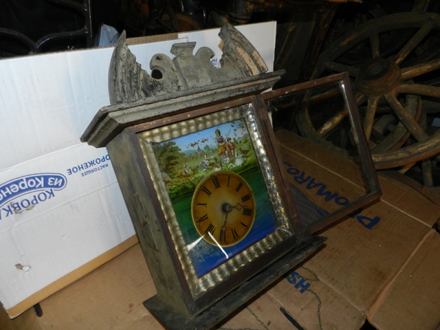

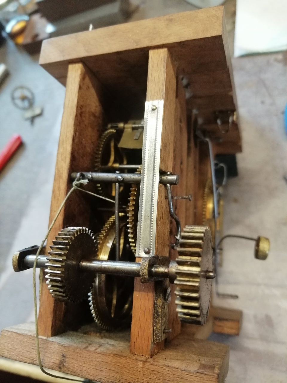

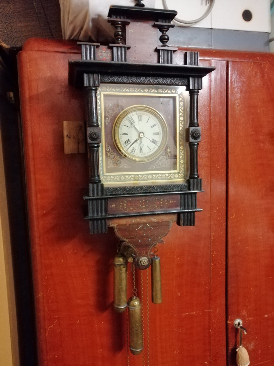

Сообщение от arhistratig Посмотреть сообщение
Нашел фото мех-ма Каттерера. Отдельные узлы идентичны, кроме держателя скобы. Но, может быть, дело в разных годах производства? Ещё отличительная особенность предоставленного мной мех-ма это деревянная втулка с цевками на вексельном колесе.
А может производители просто заимствовали друг у друга исполнение отдельных узлов, поэтому имеется схожесть.
Миш, да, тоже нашел твои фото этого механизма, очень много общего! Вплоть на расчерченной вертикальными линиями передней "платины". По времени они близки, этот PET.KETTERER начала-середины 1860-х, а "Калашников" - конца 1860-х - начала 1870-х.

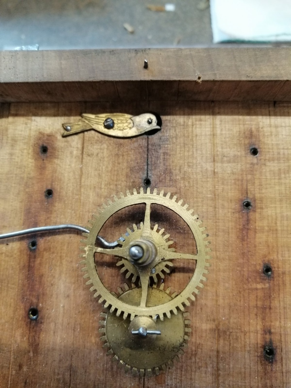

Я нашел еще кое-что Такой держатель анкерной скобы использовала фабрика Karl Joseph Dold Soehne из Шёнвальда (у них было клеймо DS, а мост анкера в виде птички). Кстати, Шёнвальд в переводе с немецкого - щедрый лес, это так, к слову... На приложенных фото трое их "ранних" часов (1880-е годы), механизмы музыкальные и расположение рычагов другое, конечно же.

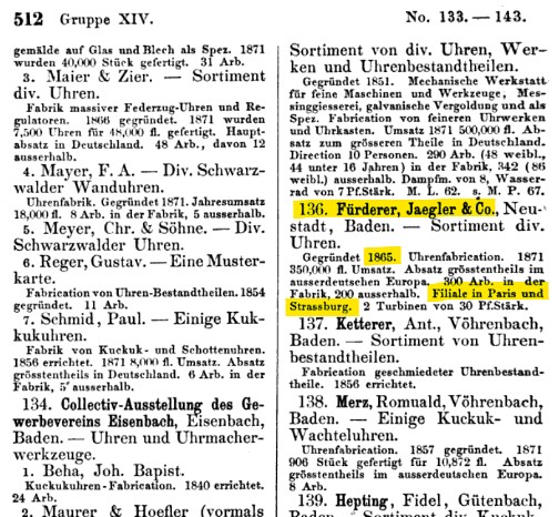

Странно, что нигде на выставках эта фабрика под своим именем не принимала участия, как буд-то в 1860-е годы этой фабрики и вовсе еще не существовало. Объяснение этому, как мне кажется, я сформулировал чуть ниже. Была только фирма Dold & Hettich, работавшая в Фуртвангене с 1860-х годов, производившая циферблаты (часто встречаются их бумажные наклейки D&H на задниках циферблатов шварцвальдских часов).
Согласно их собственной рекламе 1920-х годов, дело Дольдов было начато в 1842 году Джозефом Дольдом, а часы, мастерской производимые, импортировались через свои представительства в Голландию, Францию и Бельгию. В 1884 году, когда в дело вошел сын - Карл Джозеф Дольд, фирма была переменована в "Karl Joseph Dold Soehne" (DS). В 1911 фирма перешла наследникам - братьям Альфреду и Адольфу Дольдам.
Загадочными "представительствами" фирмы в Голландии, Франции и Бельгии, вероятно, были "Fuerderer Jaegler & Cie", чьё клеймо часто можно встретить на задней крышке часов с механизмом DS. Согласно информации из каталога выставки 1873 г. в Вене, FJC были созданы в 1865 году, имели филиалы в Париже и Страссбурге, а располагались в Нойштадте, что, географически, не по соседству, а намного южнее Шёнвальда. Можно предположить, что FJC были неким интерфейсом фабрики DS, их агентом для продажи часов в Европу, Россию.

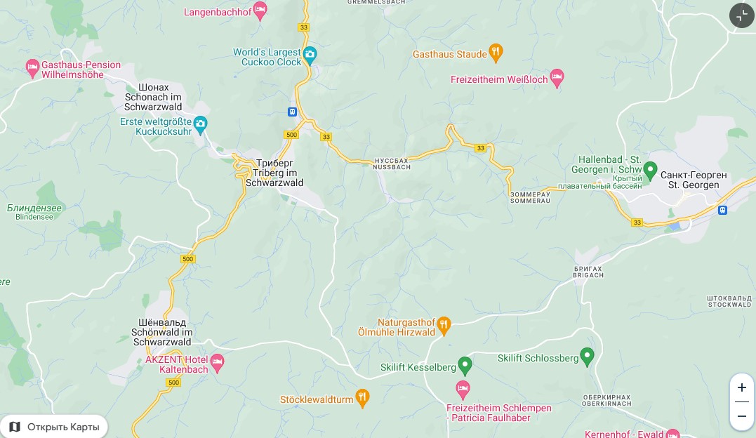

А так, вообще, надо сказать, что механизмы фирм, заводы которых находятся географически близко, всегда довольно похожи. Так и механизмы, выпускавшиеся недалеко от Триберга (DS с "птичкой" из Шёненвальда, PHS c "зайкой" из Сан-Георген, Tobias Bäuerle с "рыбкой" из Сан-Георген), имеют одинаковую конструкцию, множество похожих элементов.
