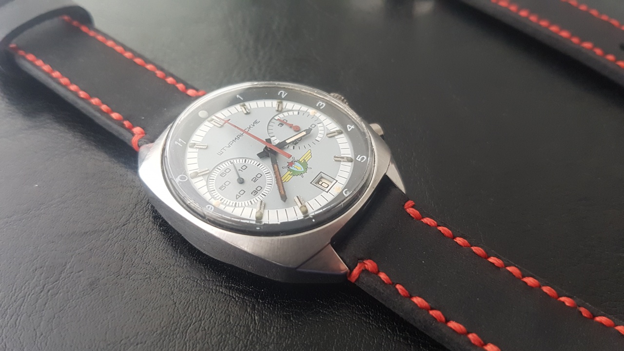

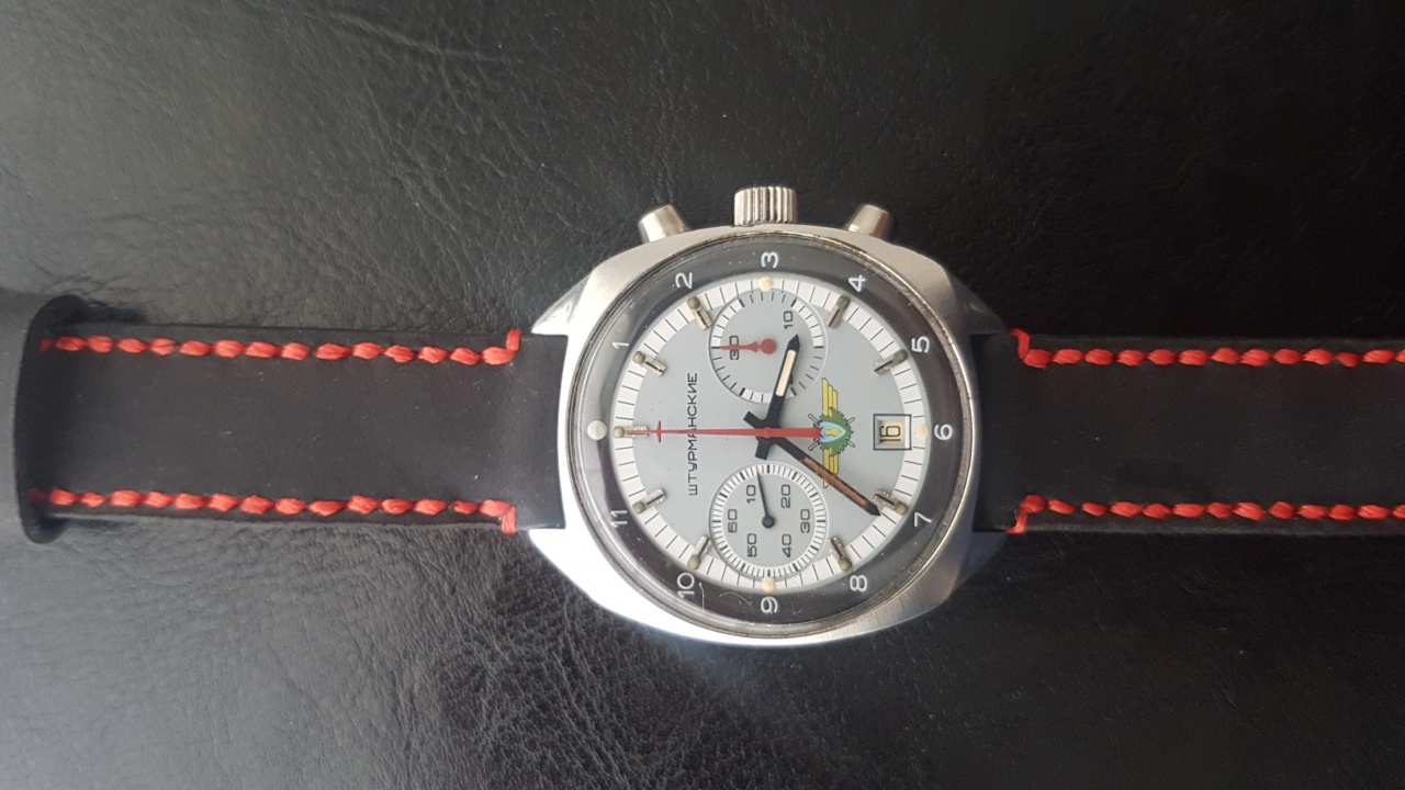

Доброго дня!
Вот, смотрю на эти часики 31659 в плане покупки. Вроде, все оригинальное снаружи. Прокомментируйте, плз
Название: Screenshot_20190619-140314_Samsung Internet.jpg
  #343
Старый 19.06.2019, 16:16
User Anonimous User Anonimous вне форума
Регистрация: 25.03.2017
Адрес: Н-ск
Сообщений: 700
Сказал(а) спасибо: 212
Поблагодарили 841 раз(а) в 372 сообщениях
Внешне - всё оригинально. Страшно (я о люме на циферблате и минутной стрелке), но оригинально.
Внутри - не знаю, спереди не видно. То же и о корпусе - однозначно сказать из какого он материала можно только взглянув на него с обратной стороны.

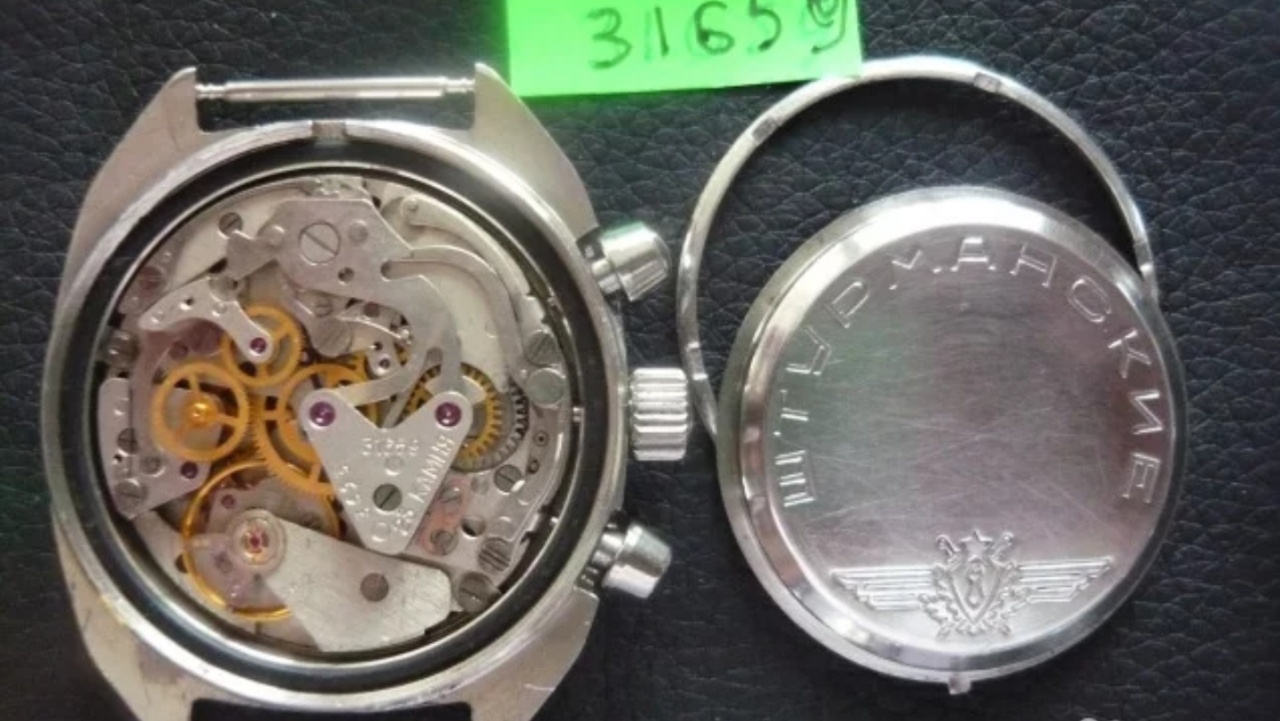

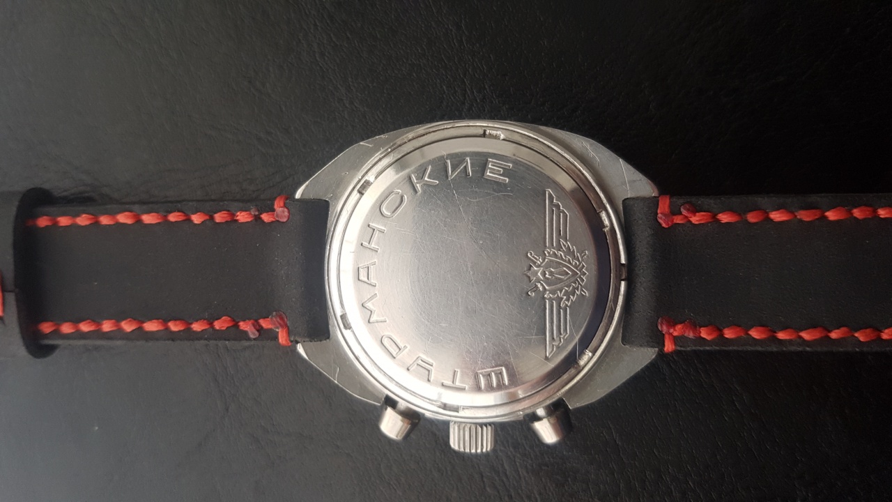

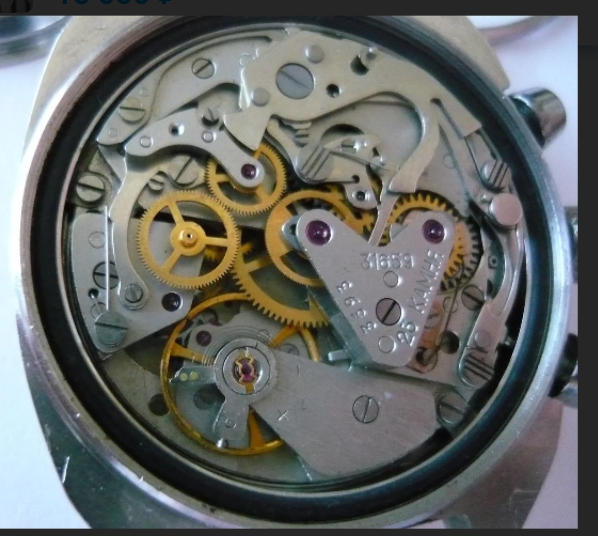

Вот обратная сторона. По виду-нерж. Баланс желтый. На мосту - 31659
Название: Screenshot_20190619-170413_Samsung Internet.jpg
Сообщение от User Anonimous Посмотреть сообщение
Люм можно обновить, в принципе
Вложение 2614708
Похоже на нержавейку. Механизм в принципе соответствует годам выпуска 31659.
Люм, конечно, можно обновить, просто нужно сразу понимать где и за какие деньги. И добавив эти допрасходы к цене этих часов соотнести полученный результат с аналогичными предложениями. Может так оказаться, что купить часы с хорошо сохранившимся люмом будет выгоднее в итоге.
Надписи на мосту мало для точной идентификации механизма. Главным признаком того, что механизм на самом деле 31659 является не выбитый на мосту шифр, а выглядывающий из под моста язычок арретира.
Фото обратной стороны, если честно, очень плохое. Совет: попросите продавца прислать более крупное и более чёткое фото, причём идеально было бы с выдвинутой головкой в положении перевода стрелок. На фотографии хорошего качества будет отчётливо виден язычок арретира (здесь я его, например, отчётливо не наблюдаю), а в нижнем его положении (когда головка выдвинута) на хорошем фото можно даже увидеть есть ли на его конце волосок. Кстати, у многих продающихся часов волоска нет, хотя продавцы уверяют что часы полностью рабочие и только что вчера из рук мастера вышли. Просто если волоска нет это ещё минимум 1500р вложить придётся на восстановление стоп-секунды (цена детали, которую ещё найти надо и работы по замене).
Этот пользователь сказал Спасибо! User Anonimous за это сообщение:
Sobesednik (19.06.2019)

Арретир на месте.
В качестве общего развития, подскажите признаки "раннего" механизма, кроме желтого баланса и 4х значного номера?
Вложение 2616294
Механизм 31659 как самостоятельный механизм производился в период с 1987 (по некоторым данным с 1986 года) по 1992 год исключительно для нужд ВВС.
Отличий между ранними и поздними механизмами практически нет. Только в разрядности серийного номера (с 1990 года нумерация всех хронографов стала пятизначной, до этого была четырёхзначной) и конструкции двойного молотка - вроде на ранних выпусках 1986 года он был с регулировочным винтом (хотя я ни разу не видел ни хрона 31659 с таким молотком, ни вообще паспорта от 31659 с годом выпуска ранее 1986).
Кстати, колесо баланса весь период его производства было одного цвета - жёлтое. Белое колесо появилось только во второй половине 1992 года, когда уже 31659 не собирали.

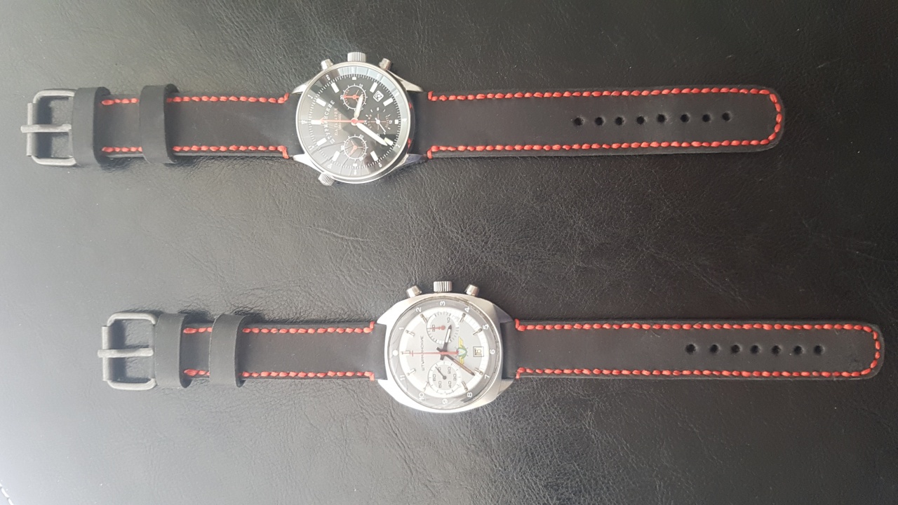

Купил я этого Штурмана. Стоп-секунда работает, хронограф требует небольшой регулировки пружинки накопительной стрелки. Спрыгивает на 1 минуту вперед при запуске.
Стрелки и метки люма на цифере заменю. Стекло, вроде, родное.
Вот фото в компании с моим хронографом 31681

Хороший! А то что накопитель прыгает это за 1 мин исправляется. У меня так тоже было. Чуть 2й эксцентрик нужно провернуть.

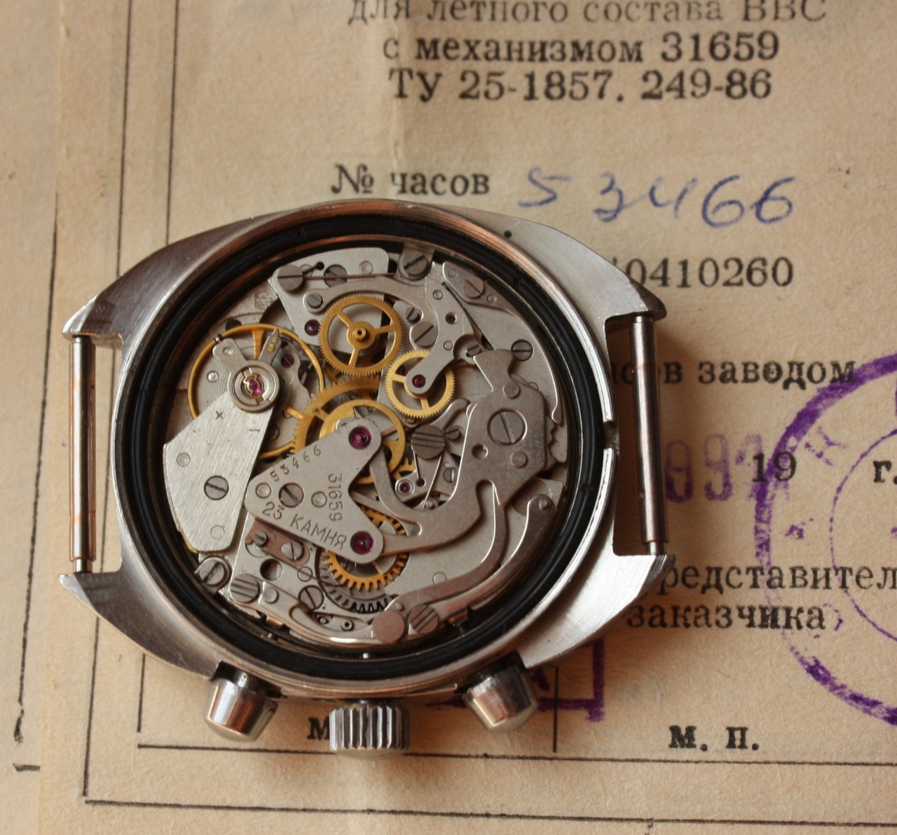

Для порядка в профильную тему.
С уважением.
ID:	2633136   Нажмите на изображение для увеличения
ID:	2633138   Нажмите на изображение для увеличения
ID:	2633139   Нажмите на изображение для увеличения
ID:	2633140   Нажмите на изображение для увеличения
ID:	2633141   Нажмите на изображение для увеличения
ID:	2633142   Нажмите на изображение для увеличения
ID:	2633143   Нажмите на изображение для увеличения
ID:	2633144   Нажмите на изображение для увеличения
