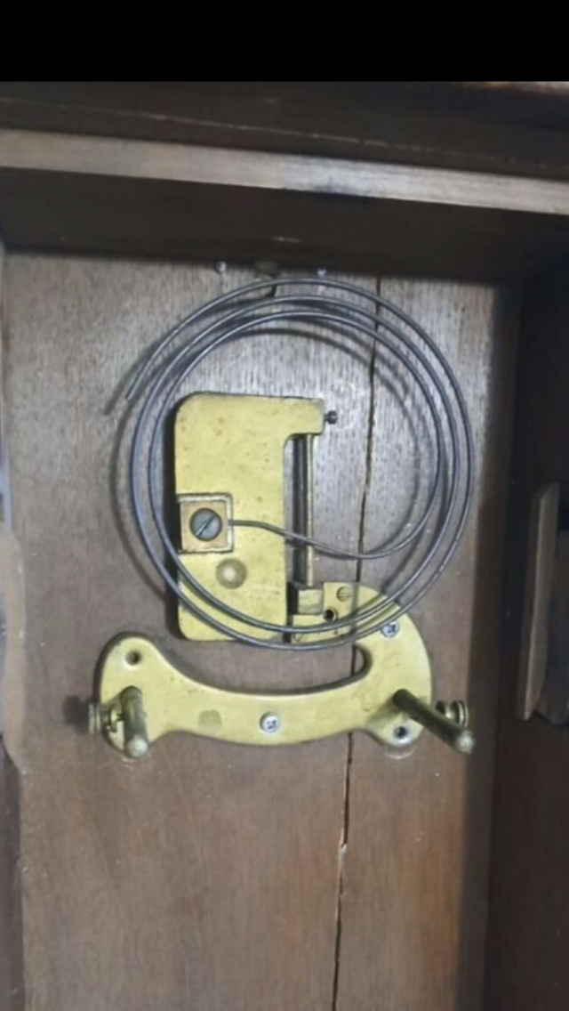

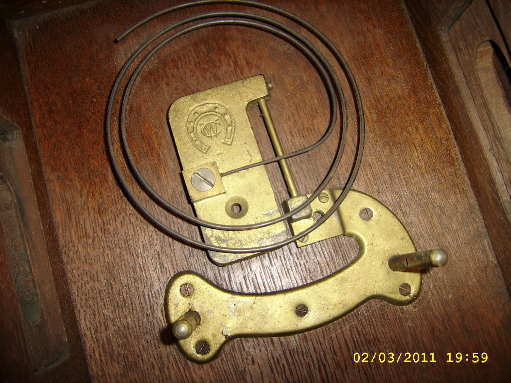

Какой кронштейн с резонатором интересный.
Чьих будет?

Это поздний CW.

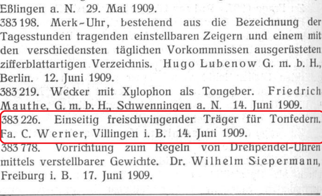

Сообщение от Oled Посмотреть сообщение
Это поздний CW.
Патент 1909 года

Fugit irrevocabile tempus

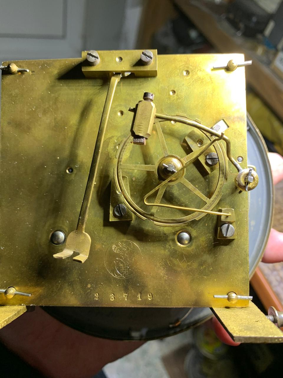

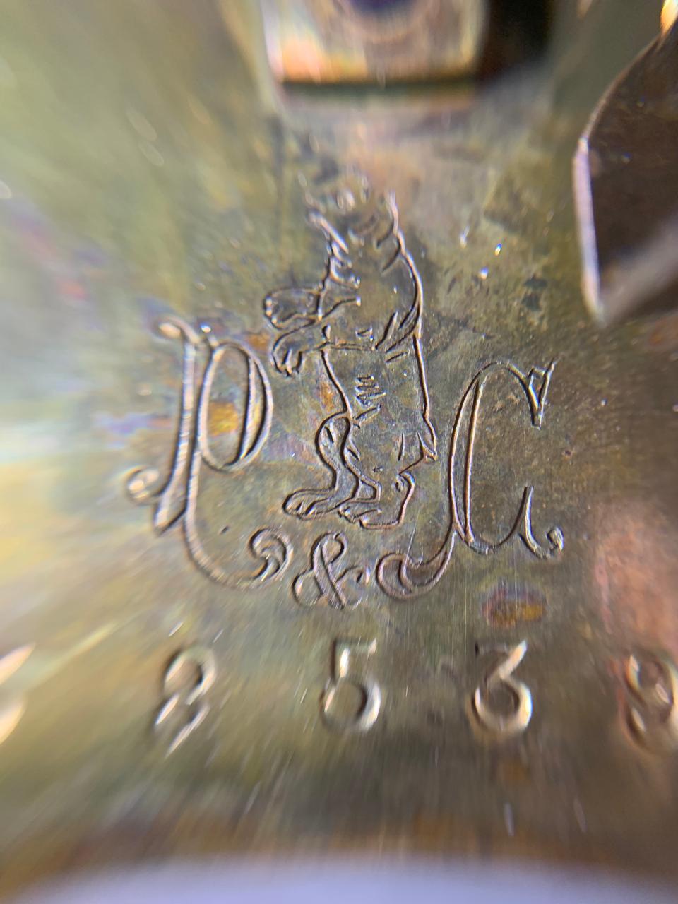

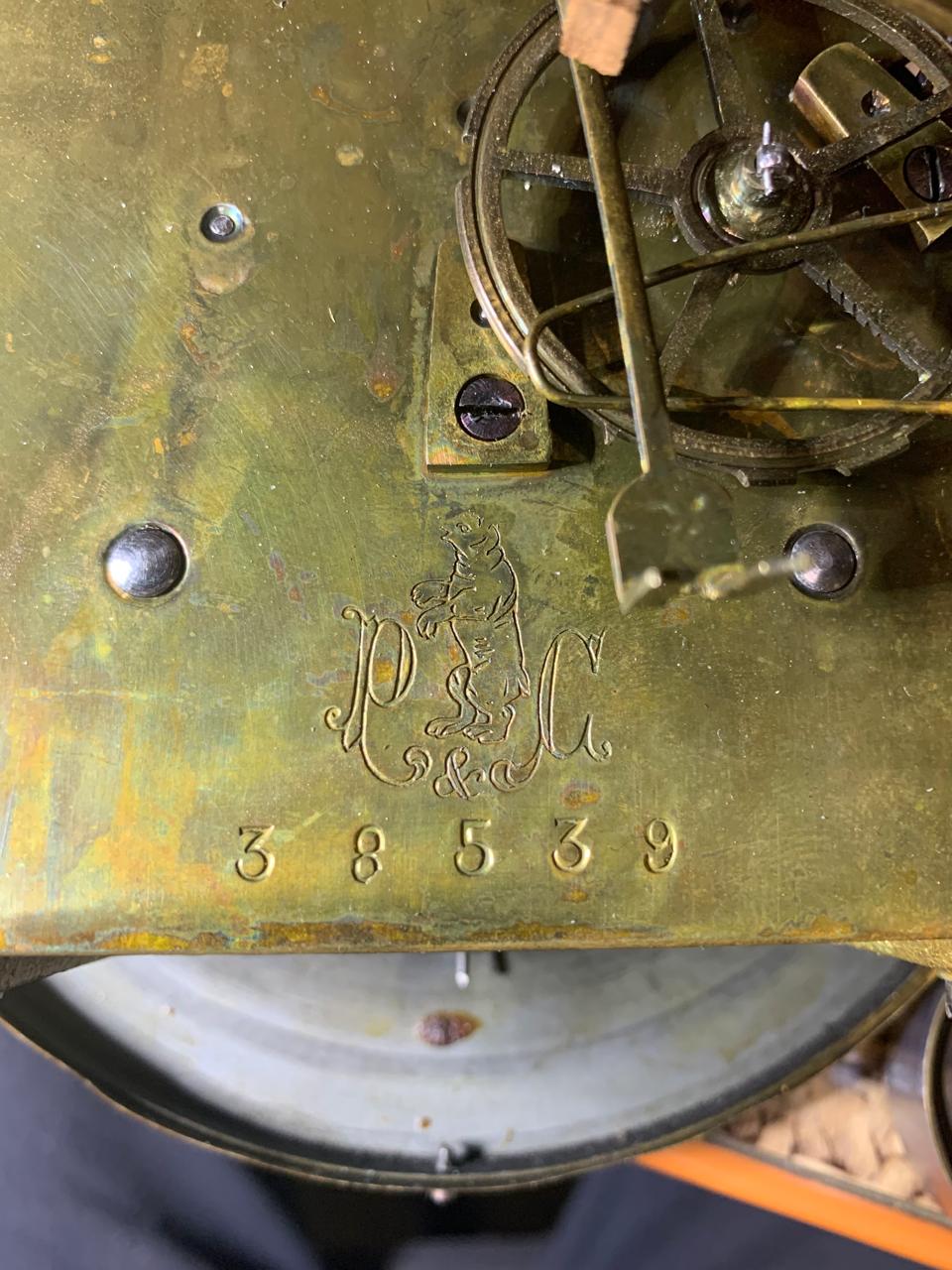

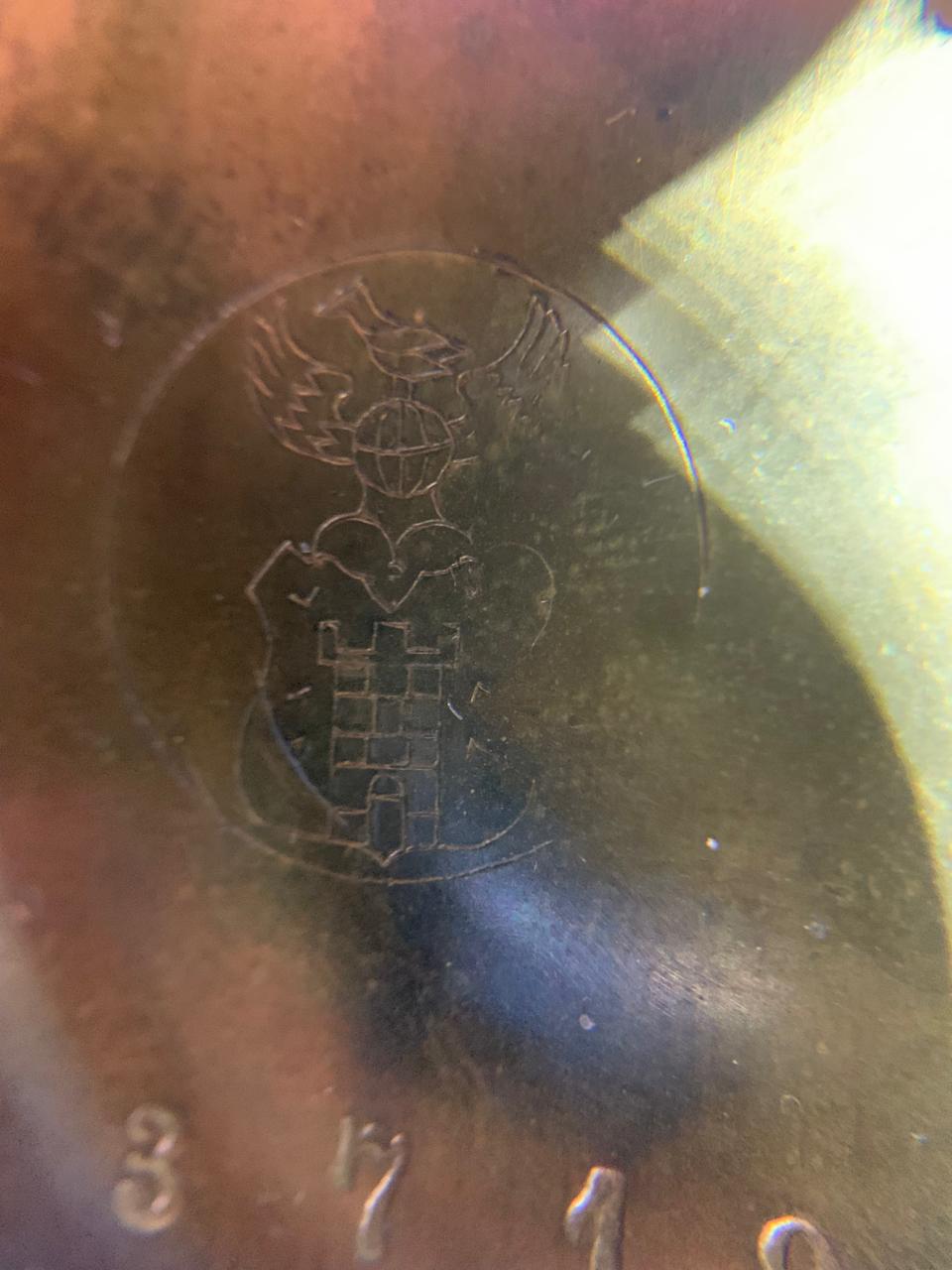

Всем привет.
Имеется пара механизмов с неведомыми клеймами, искал, определить не удалось. Корпуса пока в работе. Прошу помощи в идентификации. Заранее благодарен за ответы

Добрый вечер!
Это механизмы Mauthe 1900+-.
С медведем клеймо фирма Paarmann & Cohn, фирма существовала до 1892 года.
Башня и птичка - Carl Meisenzahl & Co.
