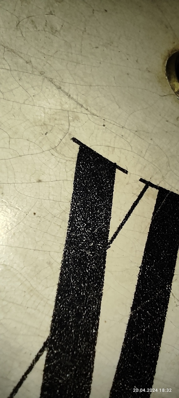

Добрый день, коллеги!
Нужна помощь знатоков
Вот циферблат. Диаметр 295 мм, вес 1,4 кг. На самом циферблате два слоя металла (исподний стальной и внешний с самим циферблатом). Ободок, похоже, литой. Цифры нанесены печатным способом.
Вопрос: может ли этот циферблат принадлежать русским часам?

Циферблат вроде бы на цинковом диске? КМК стиль оформления похож на немецкий.
По механизму (в другой теме видел его) на северную европу похоже, может быть даже Швеция или Финляндия... А если Финляндия была провинция РИ, то и часы русскими могли быть соотвественно...

Сообщение от Alex2051 Посмотреть сообщение
Точно. Я-то думал, что это за немагнитный черный металл... Цинк! Спасибо.
Механизм с вероятностью 95% либо шведский, либо по шведским лекалам.
Скажите, а когда вообще в России при производстве циферблатов начали применять печать? Именно как нанесение изображений с готовой формы, а не рисованные вручную элементы.

Русских часов середины 19В с крашенными циферблатами не много встречается. А те, что есть - могут быть европейского происхождения скорее. У нас практиковалась гравировка по латуни, эмаль и "комбинация" эмали с латунью, в общем старые и технологии.

Ну почему, было много и крашенных, мода на них пошла когда появилось много часов с эмалевыми циферблатами в начале 1860-х. Крашенные имитировали эмаль, по сути. Но печать у нас не применяли, рисовали. Даже в конце 19 века рисовали все еще.
