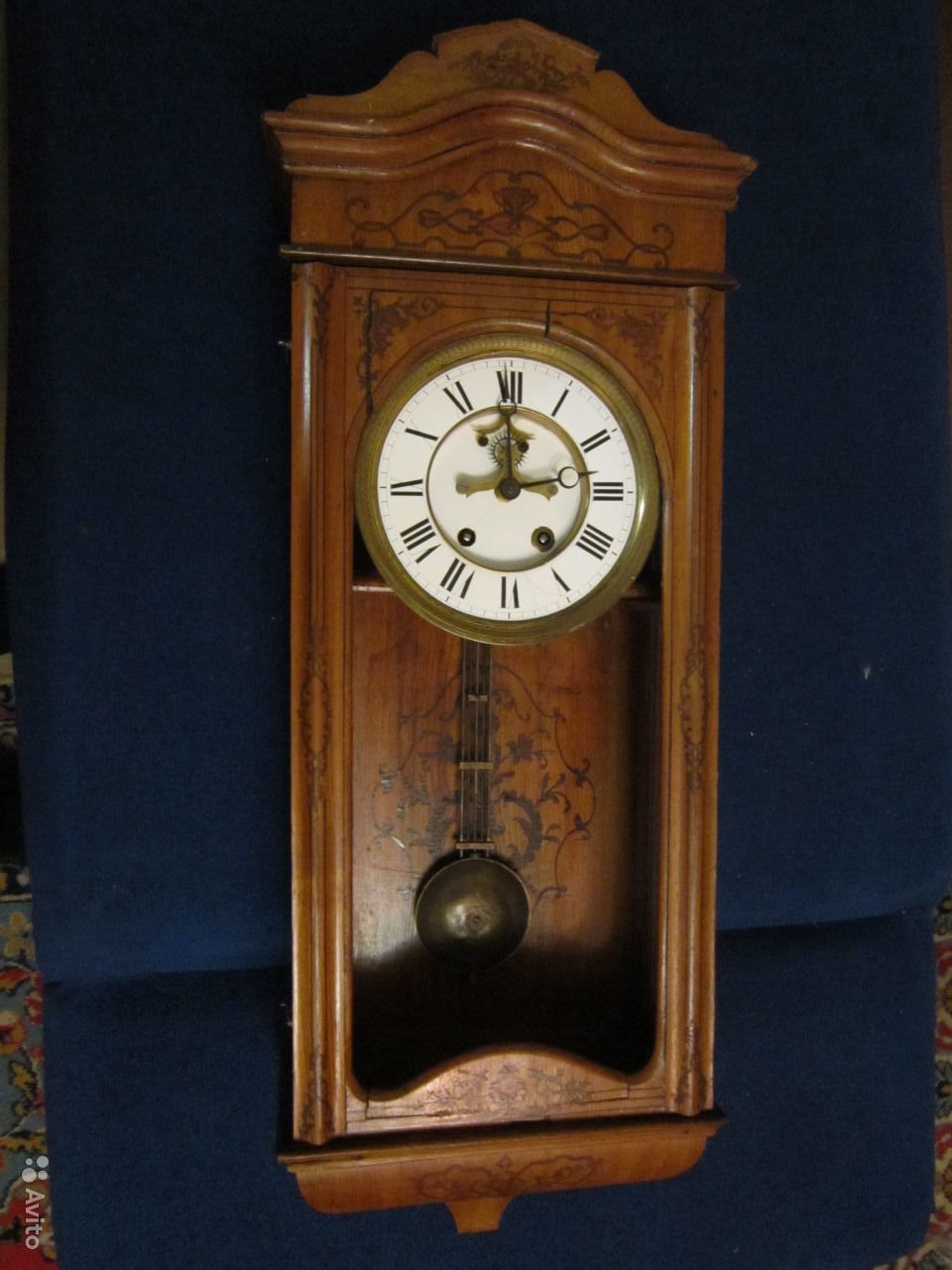

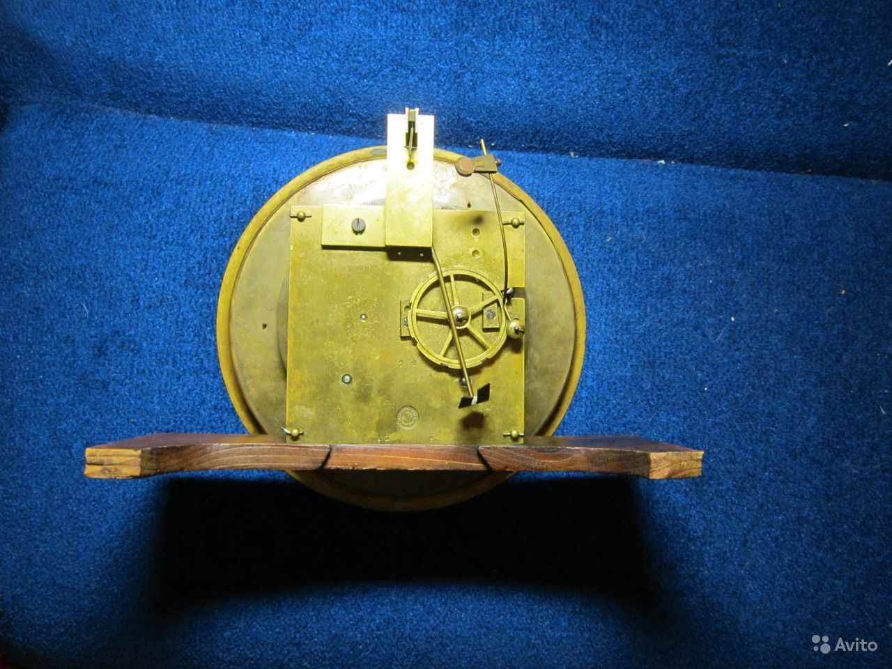

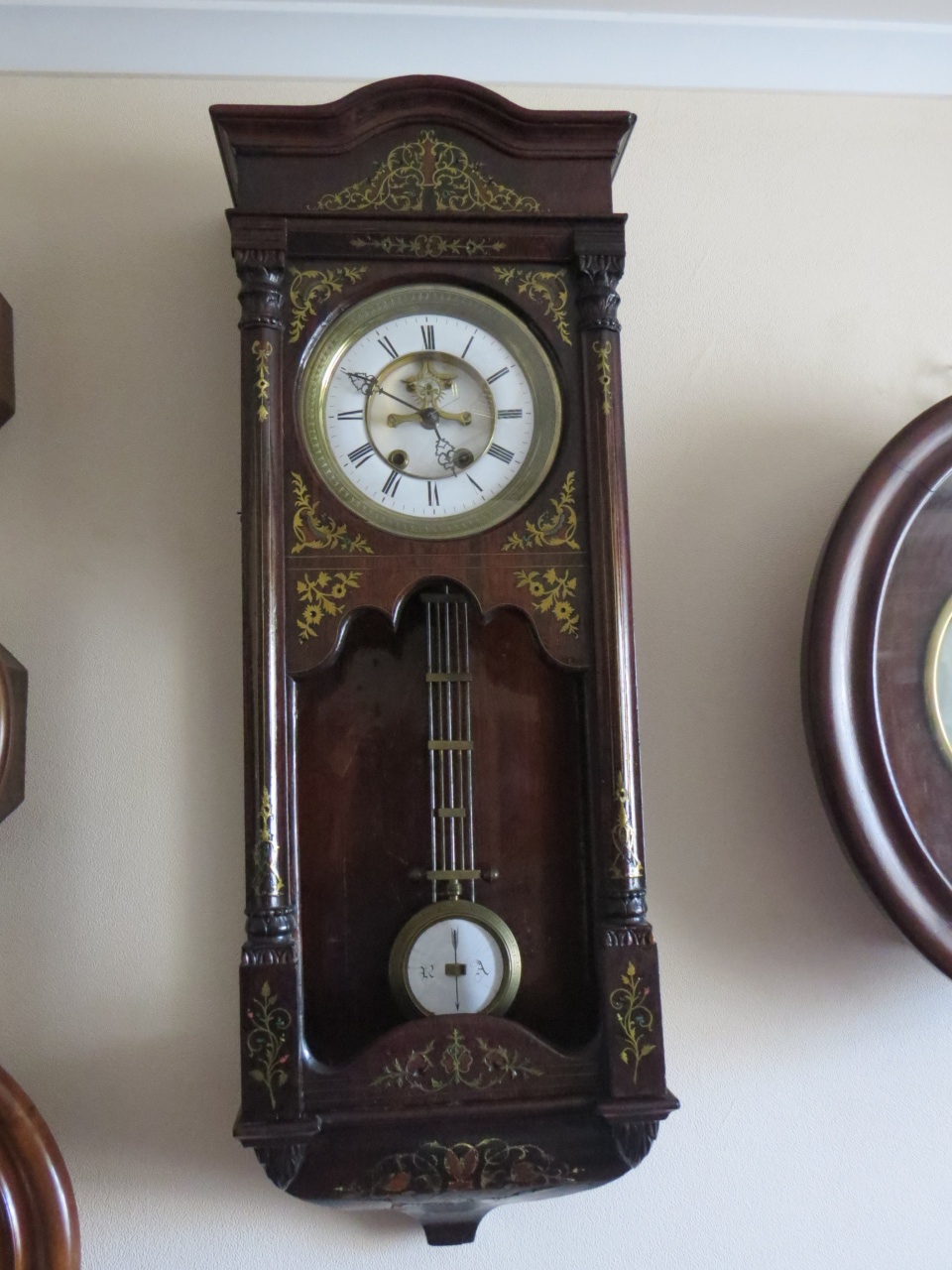

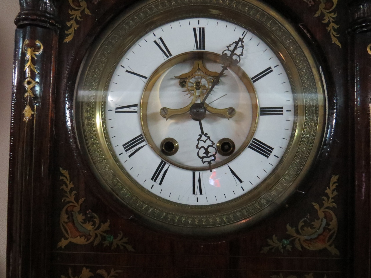

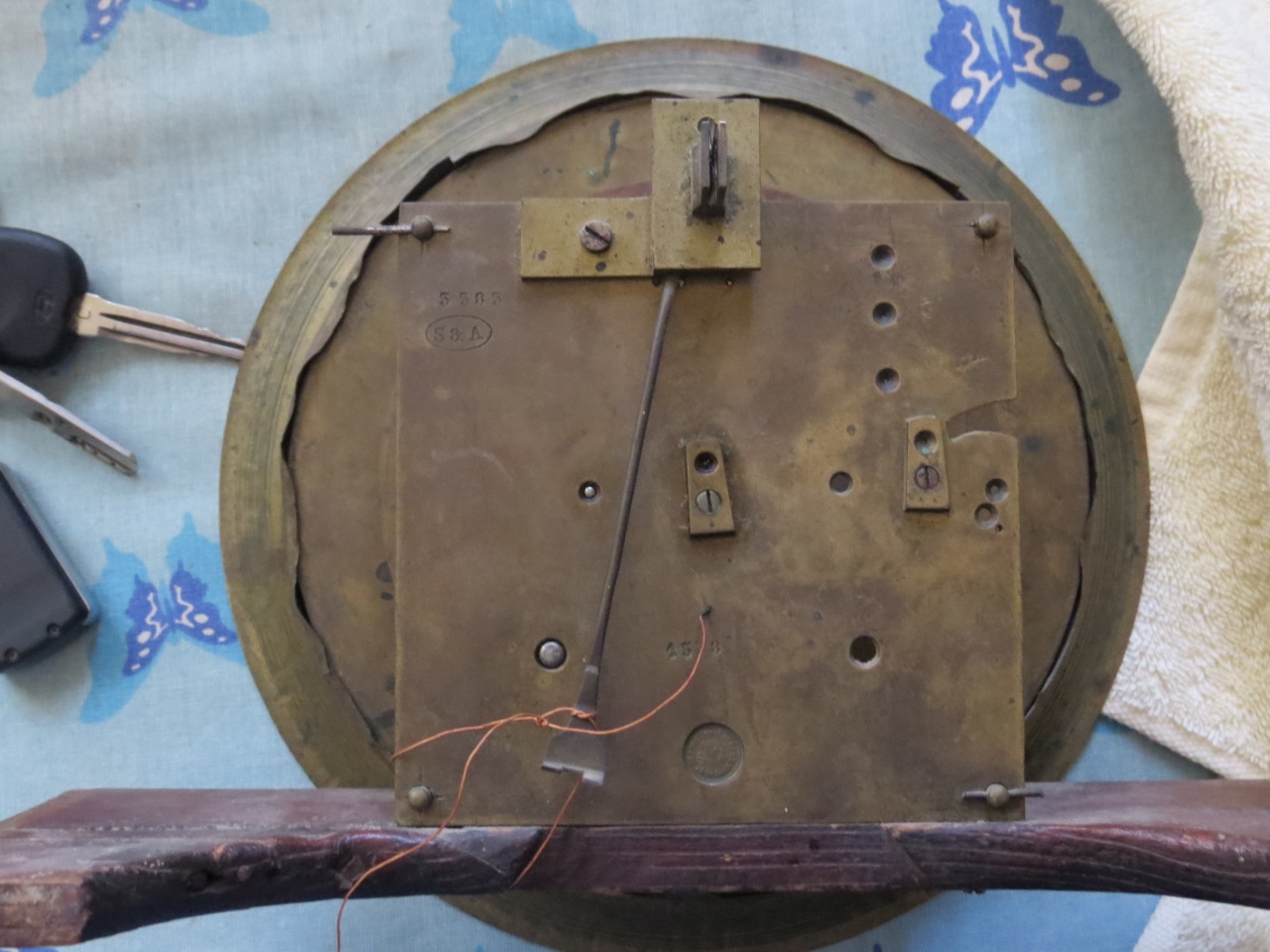

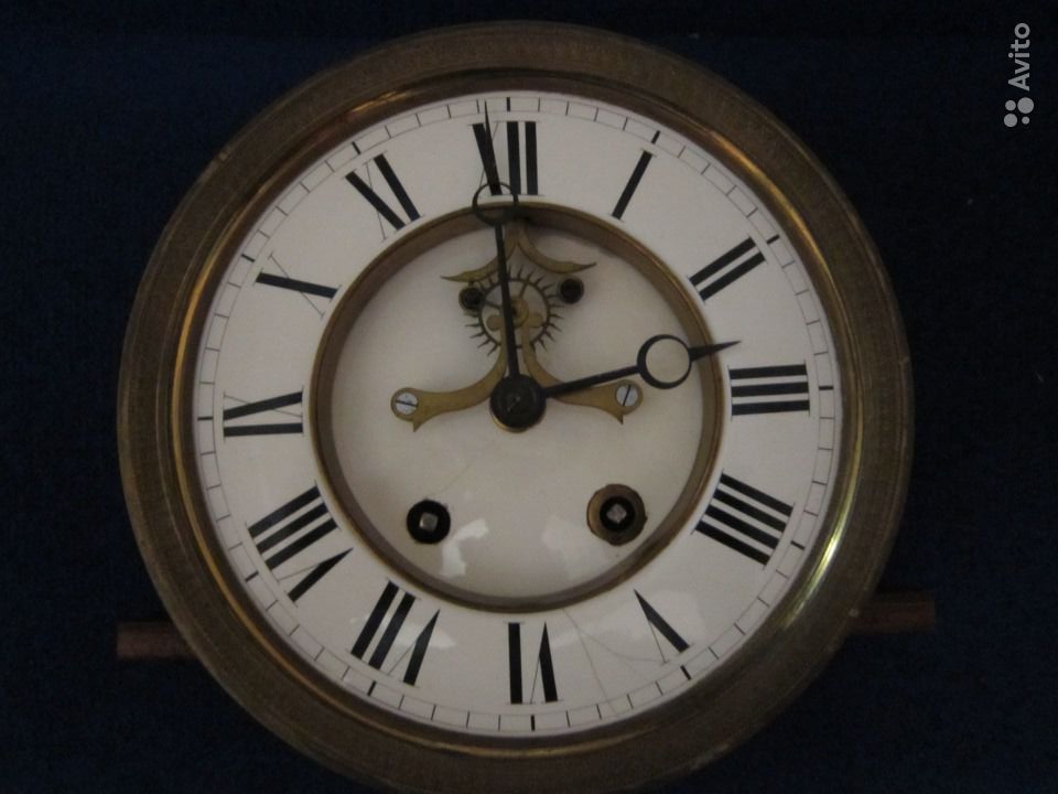

Алекс, без салазок должны быть прорези в боковых рамках - а тут следы от салазок есть, вопрос какая форма профиля салазок в оригинале была, чтоб похоже сделать.
Корпус вроде в родном покрытии - латунная инкрустация так же выглядит родной.
И, по-моему, Питерский бидермайер был и с латунным орнаментом тоже.
Фотку похожих приложил, если не ошибся со стилем часов конечно (кстати, салазки там прямые и короны нет - правда борода иная).
По вектору - дырочка есть, но могли и потом сделать "самоделкины".
Маятник висел на самодельном пенделе закрепленном на мосту анкера винтиком - фотографировать его не стал.
Я конечно же ищу и сам ответы на свои вопросы, просто тут ответы будут более профессиональными...
Sancan, спасибо.
Ждем Татьяну - она просила полное фото механизма (правда полностью мех не разобрал еще, но разберу - может на передней платине еще чего будет).
И еще инфа по размерам:
платины механизма: 11 х 11 см.
расстояние между платинами - 3,7 см.
диаметр циферблата по латунному ободку - 19,8 см.

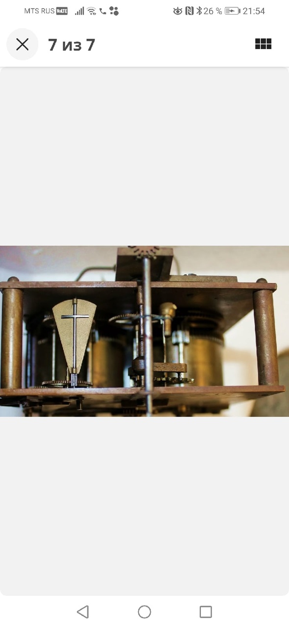

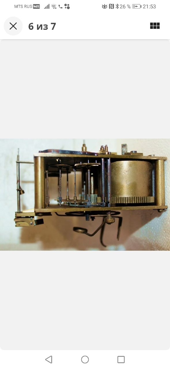

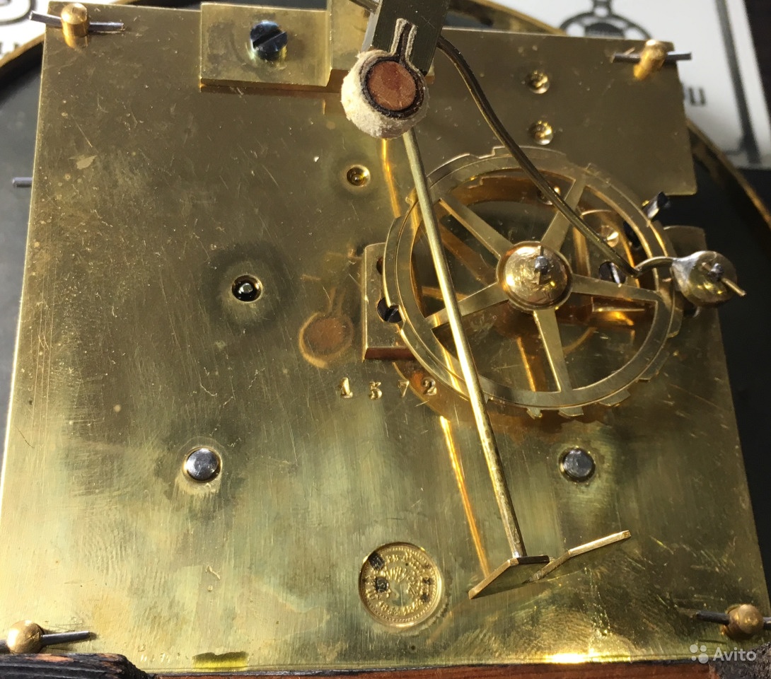

Добрый вечер!
Часы, механизм, я бы отнес к середине 1850-х годов, т.е. периоду, скажем, 1855-57 гг.
Производитель механизма, у которого принято было вот так серийный номер под накладным мостом оси центрального колеса размещать, был "L.(Louis) Japy Fils". Мастерская "Сыновья Луи Жапи" располагалась в деревушке Берн (Berne) недалеко от г. Селонкурт (Seloncourt) округа Монбельяр (Montbeliard). Луи ­Фредерик Жапи (1777­-1852) был сыном "того самого" Фредерика Жапи (1749-­1812), основателя фабрики по производству часов в Бокорте. За качество своих механизмов фирма Луи Жапи получала медали на выставках в Париже, в том числе два раза при жизни Луи ­- в 1844 и 1849 гг., а следующая медаль была получена уже его наследниками в 1855 году.
Марка "H.L.F." принадлежит финишеру, точнее мастерской, которая оканчивала эбош, произведенный фабрикой наследников Луи Жапи. Финишер осуществлял полировку всех деталей, золочение, устанавливал пружины, анкерную вилку, комплектовал механизм всем навесным. В западных источниках нигде нет информации, как расшифровывается аббревитура HLF, но, я пересмотрел все отчеты выставок за 1850-60-е годы, адресные книги, и, по аналогии с другими французскими аббревиатурами того времени, могу предположить, что HLF - это "Horlogerie Louis Fernier". О Луи Фернье и его мастерской написано много, вот, к примеру, хорошее исследование: https://www.estrepublicain.fr/scienc...maire-horloger. Они финишили не только каминные и настенные механизмы, но и механизмы каретных часов, а также швейцарские механизмы карманных часиков.
Брокотово устройство регулировки маятника, скорее всего, просто сняли, так как не было специального пендельфедера, который нужен для его работы. Как оно выглядело фото приложил.

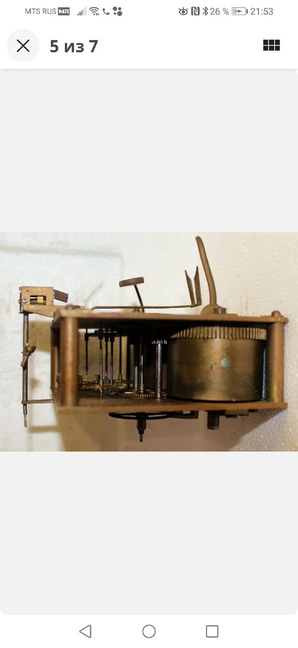

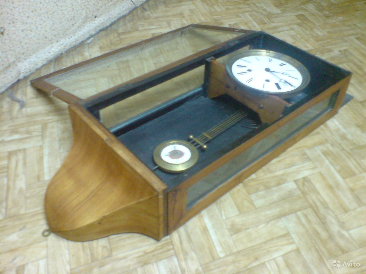

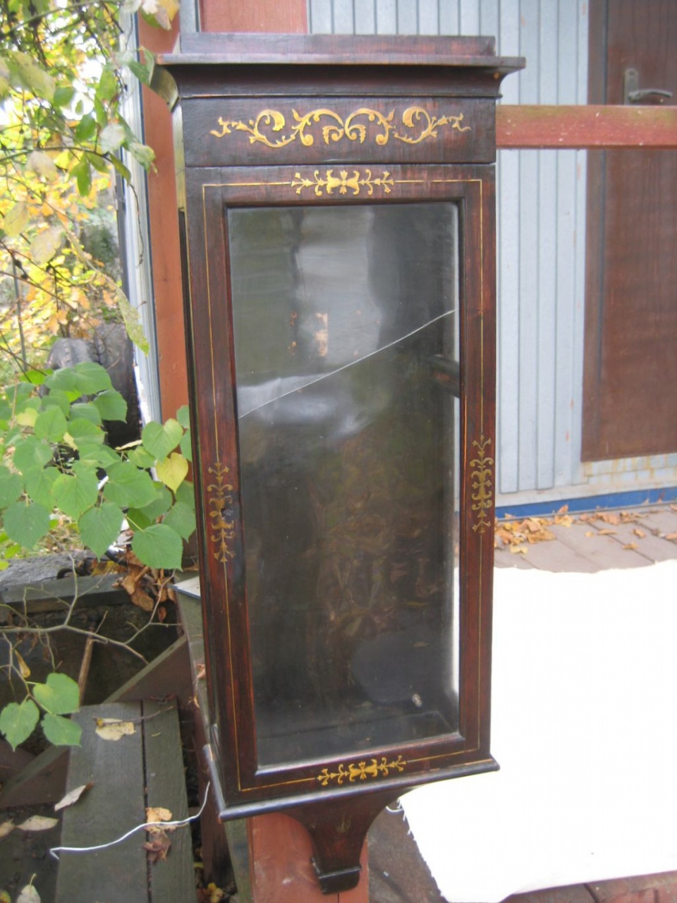

Салазки в корпусе да, должны быть (раз вырезов в стенках нет), самые обычные, постарался найти фото, надеюсь видно.
Верхняя часть у таких корпусов просто приклеена в стык, никакой там дополнительной доски не должно быть, а вот укрепить все это какими-то накладными уголками я бы советовал. У часов питерской школы это больное место, "голова" отсыхает и отваливается))

Олег, добрый вечер.
Просто нет слов...
Спасибо огромное!
Постараюсь приспособить регулятор хода от каминных.
Голову поставлю - хорошо что не потеряли её хозяева предыдущие.

Я думаю, надо скорректировать предполагаемую дату выпуска часов. Корпус довольно архаичный и выглядит как более ранний, вводит в заблуждение, а вот механизм с таким типом внешней вилки ("усами") не мог появиться ранее 1861 года. До 61 года в ходу была вилка "коромыслом", придуманная еще Броко.
Похожие механизмы от "L.Japy Fils" ставил Калашников в 1863-65 гг., но они имеют и признаки чуть более поздних, посмотрите, хотя бы, на "оформившиеся" держатели оси анкерного колеса на циферблате, на них уже есть фигурные выступы-"зубчики", которых нет на механизме часов Андрея. Люверсы, конечно же, должны стоять и стояли изначально на таких циферблатах, и на центральной оси и на заводных.
Суммируя все вышесказанное я бы сместил предполагаемую дату выпуска часов Андрея на 1862-65 годы.

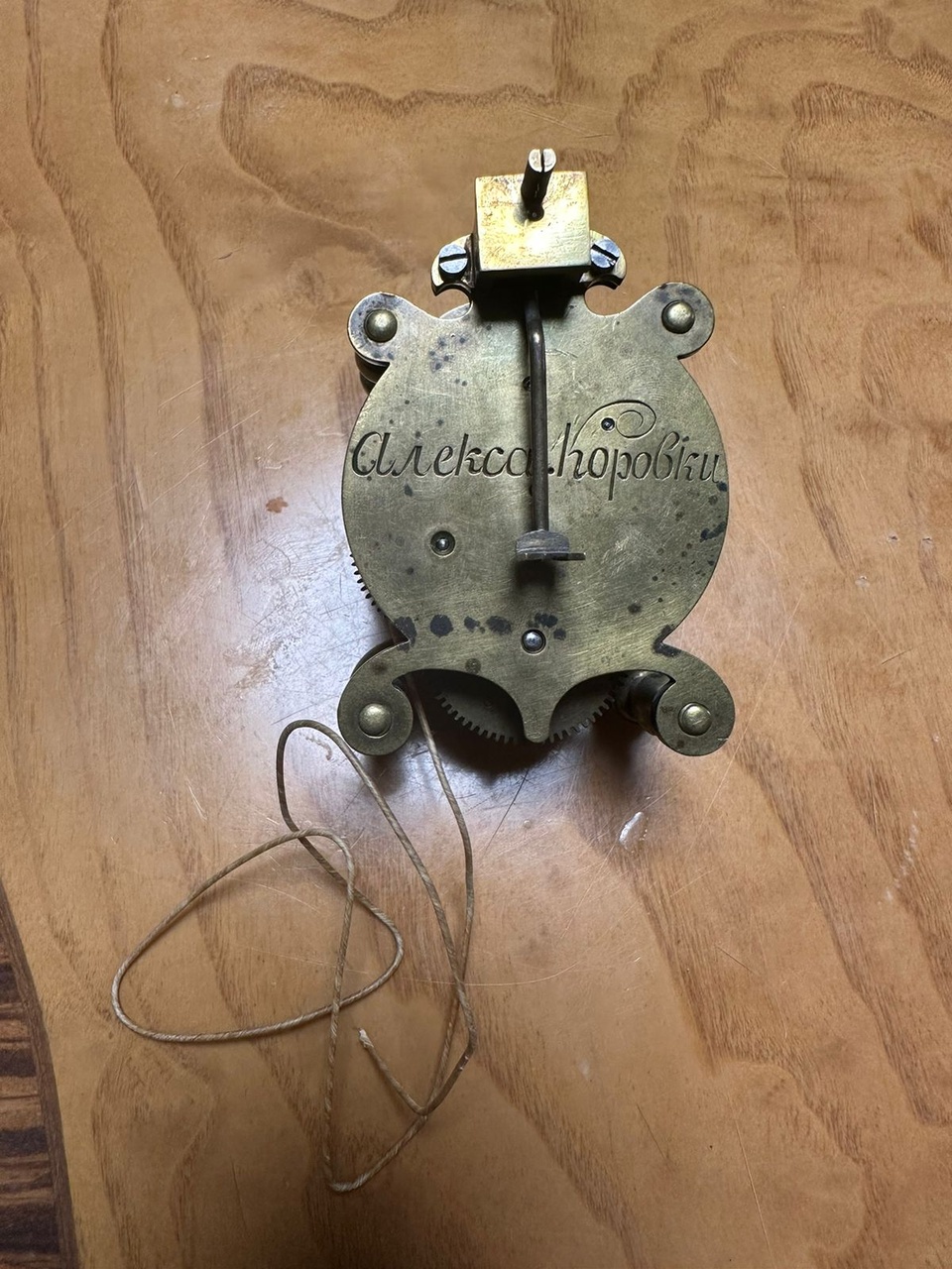

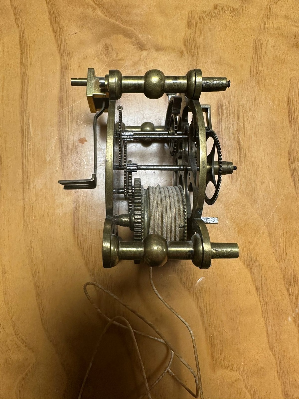

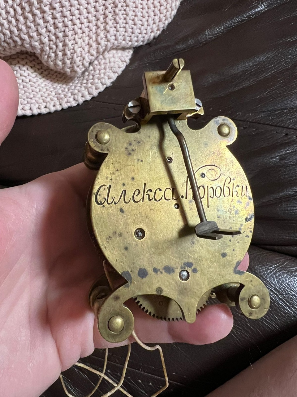

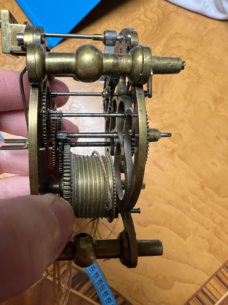

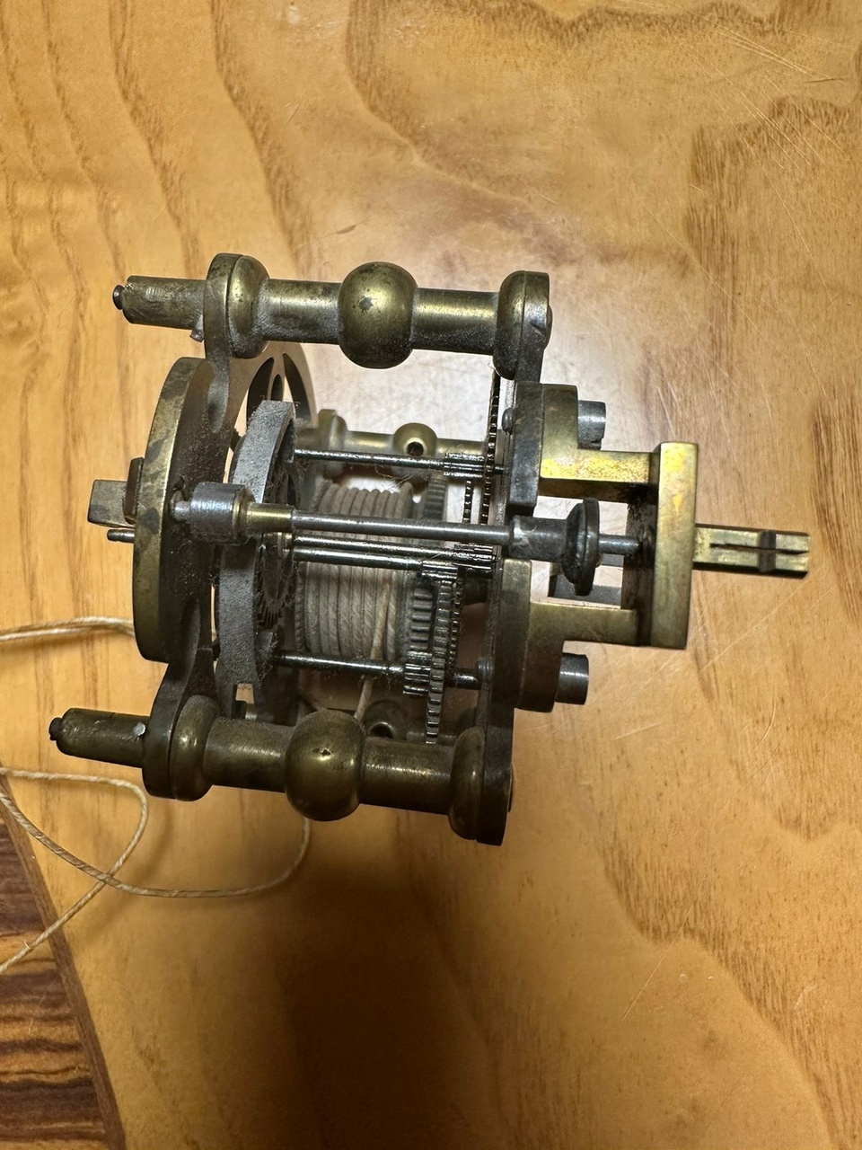

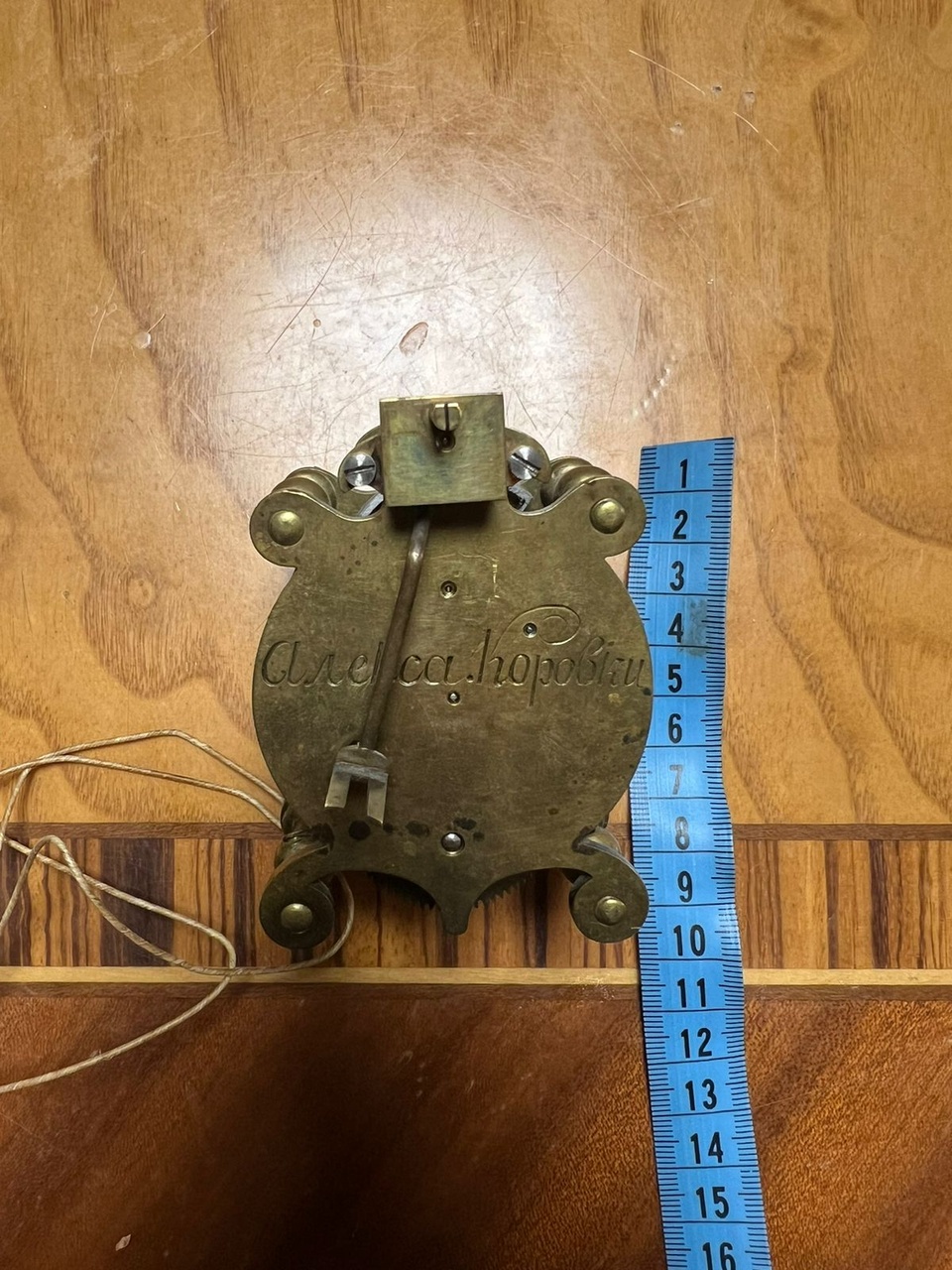

Друзья, с наступающим вас Новым Годом! Счастья, здоровья, удачи пусть принесет всем этот год. Пугают, что год будет трудным, а когда было легко? Справимся.
Вот такое чудо жильный механизм русского мастера под новый год Дед Мороз принес под ёлку нашему дорогому другу и коллеге, Тимуру, создателю музея часов в Ростове-на-Дону. Тимур попросил разместить фото на форуме и спросить, вдруг кто-то что-то похожее видел, встречал. Я сначала предположил, что это были настольные часы, ведь размер механизма совсем небольшой, всего 8 см в высоту и 6 в ширину. Но после того, как Тимур размотал жилу, которая, как видите, довольно толстая, оказалось, что ее длина более 115 см, т.е., учитывая высоту гири, это около 70-75 см высоты. Конечно же это никак не могут быть настольные часы. Вообщем любые идеи приветствуются!
Да, мастера, которого, по всей видимости, звали Александр Коровкин, отсутствует у меня в базе и упоминаний о таком я найти так и не смог пока. Ищу.

Посмотрел внимательно - в механизме дополнительная шестеренка и барабан заводится в другую сторону!

Здорово! спасибо за публикацию!
Забавная гравировка, а после фамилии тоже есть точка? Может это такая фамилия Коровки?? Может быть иностранная, грек какой-нибудь.

Саш, нее, это сокращение, такое встречается, не сказать, чтобы часто, но бывает. Не очень верится, что московский или питерский гравер мог такое сделать, но, если гравировку делал сам мастер, то вполне в духе времени.
