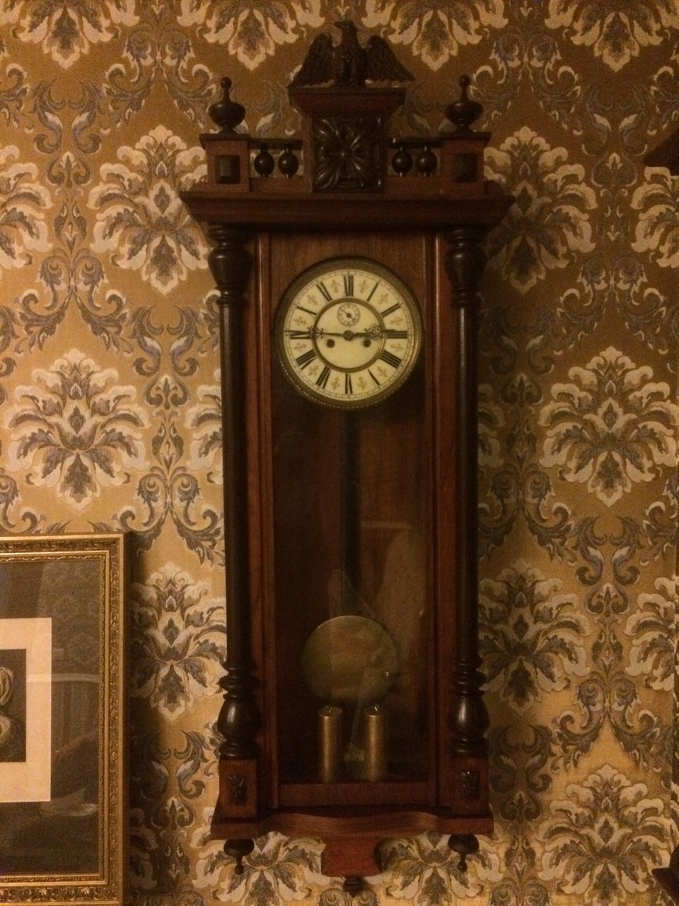

Сообщение от maxlit78 Посмотреть сообщение

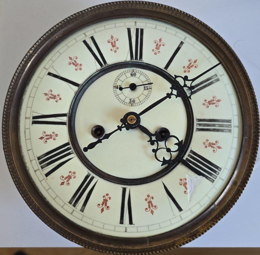

Доброе утро!
Вот фото кронштейна, подвес маятника, колесики и ключик. Интересно вообще это комплектные часы или сборная солянка? Все 6 шишечек одинаковые и старые, а очень часто часть из них теряется и точат новые и их можно отличить от старых. Спираль гонга очень слабая, вообще почти не упругая, когда положил на заднюю стенку касается ее, странно мне. У меня есть пружинные часы Лецкирх, у них не так. Бой очень противный, кожа на молоточке есть и бьет куда надо, поэтому грешу на спираль, не понимаю только почему она такая хлипкая.
Маятник и крепление в порядке. Однако блоки (колеса) определенно не оригинальные.

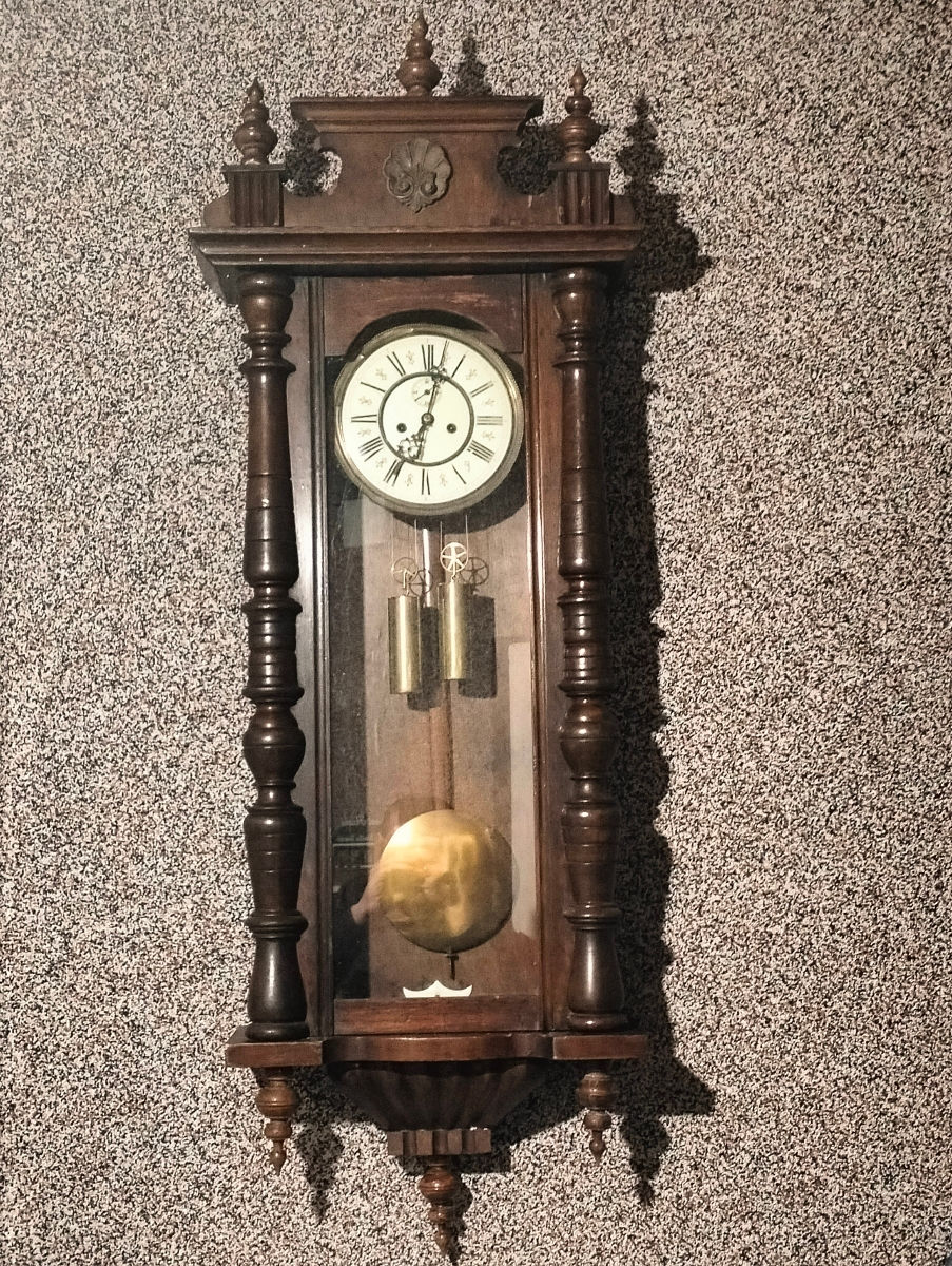

Определились, что это Карл Бом, все родное кроме блоков. По номеру 11971 год выпуска можно определить? Есть какие-то каталоги по номерам?
Те мне попались довольно редкие часы. Уточнил у продавца, куплены именно в таком виде в Англии, механизм чистый, обслуженный. Идут, бьют. Блоки заменены, леска вместо жил, нет фиксаторов к стене (заказал от Беккера), корпус немного облезлый, шашеля вообще нет, ни одного отверстия. Есть скол на циферблате, есть пару мелких вмятин на маятнике, он завальцован, поробую вытянуть у PDR-щиков, гири идеальны, не падали. В общем я покупкой доволен. Думаю, восстанавливать ли полностью корпус, снимать весь лак или нет. Попробую поменять спираль на струну, бой не нравится. Помогите с определением года производства

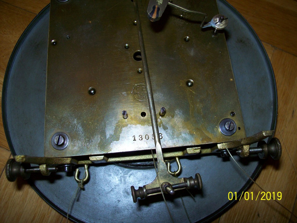

Тут особо не разогнаться: если годы работы 1895-1899, а произведено чуть больше 13 тысяч механизмов, то получается 1899-ый год.
Здравствуйте, maxlit78, судя по тем фото, что Вы выкладывали, арку я бы точно чистил и по новой красил, а лучше, вообще бы поменял, кто-то ее обкорнал. Корона какая-то не доделанная. Вообще, что Бом, что Боруссия делали корпуса громоздкие и несуразные. Хвост короткий и не пропорциональный какой-то, коробка большая и квадратная, колонны крупные, далекие от изящества.
Вот была у меня Боруссия (продал). Корпус тоже - гроб с финтифлюшками (не обижайтесь). Корона была моего производства
По поводу гонга: зря. Я бы уважал старую вещь и не пытался сделать ее лучше.
Часы являются такими уже 130 лет. Зачем в них что-то привносить?

Сообщение от TatynaS Посмотреть сообщение
Сейчас самый большой 13_056))
Вложение 3815566
Дополню , у меня вот такой проходил ....и ссылочка еще одна https://www.mojemiasto.swidnica.pl/c...l-wietrzynski/

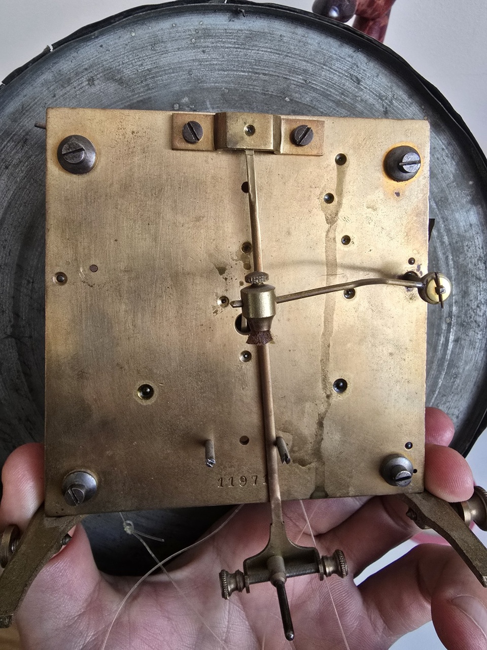

Сообщение от Letun Посмотреть сообщение
Вот вам для каталога
Carl Bohm 11971

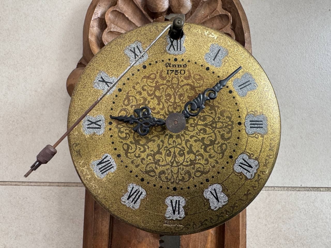

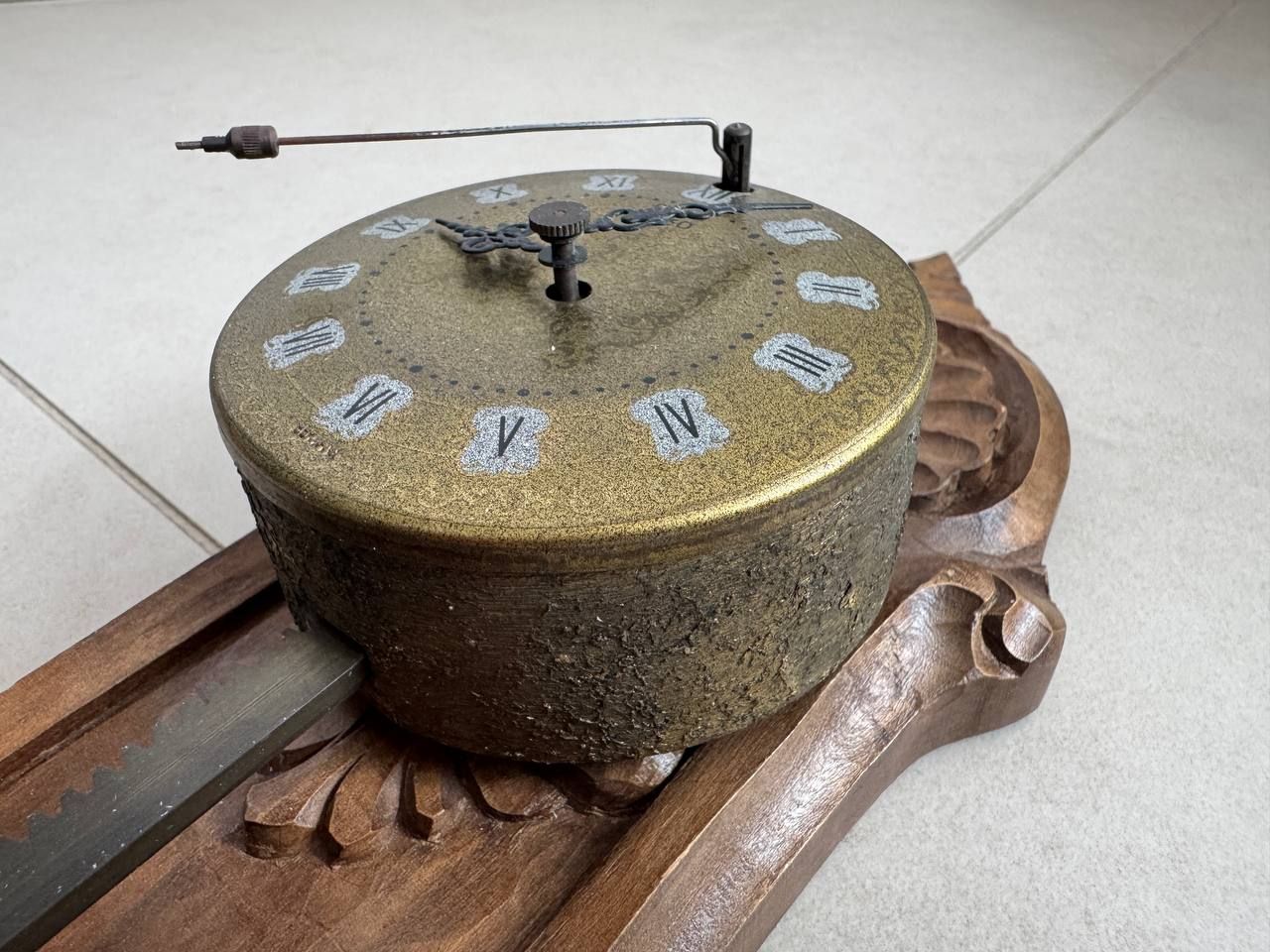

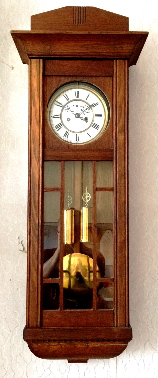

Господа специалисты, пожалуйста, расскажите что можете про эти часы.
Техническое состояние у них "немного идут, потом останавливаются", фото механизма нет; насколько вероятно, что их достаточно просто почистить и смазать? И насколько сложно они чистятся, по сравнению с обычными ходиками или жильным молчуном?
Пытаюсь вот понять, хочу ли я их купить, и сколько готов заплатить.
