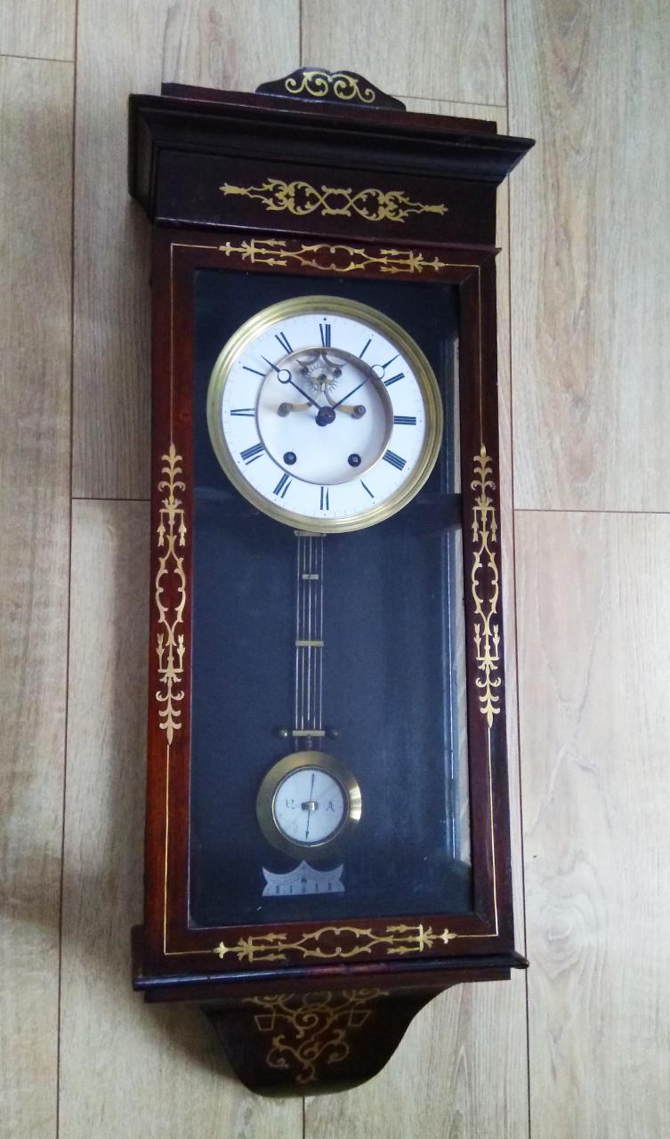

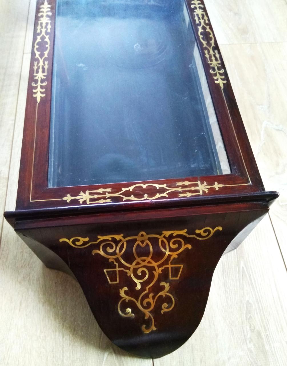

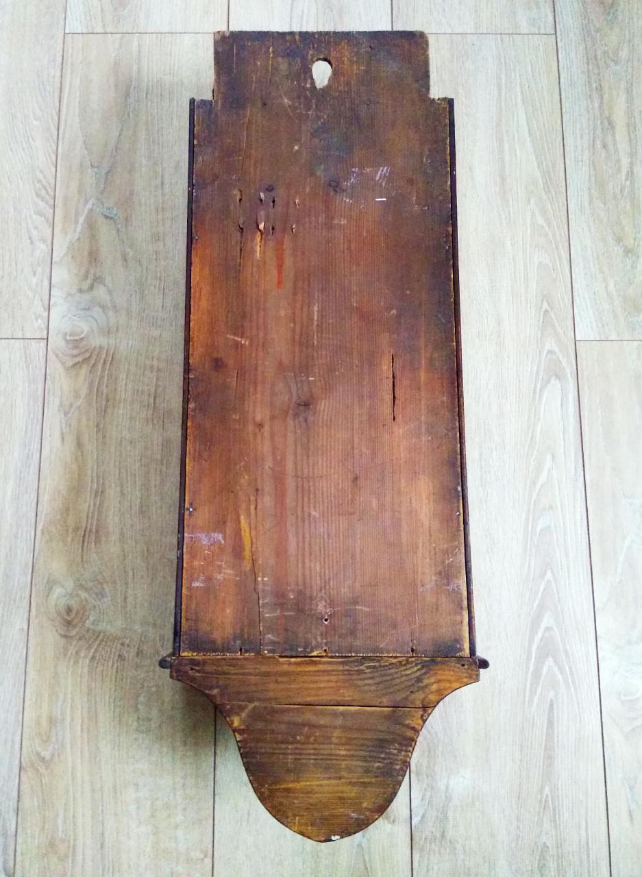

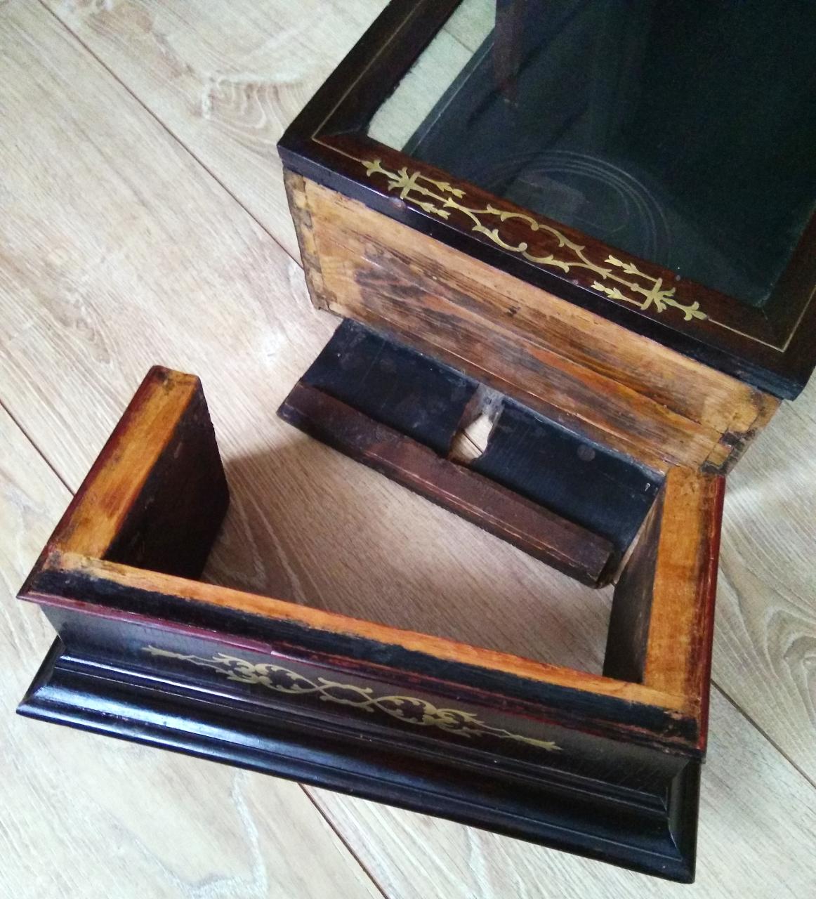

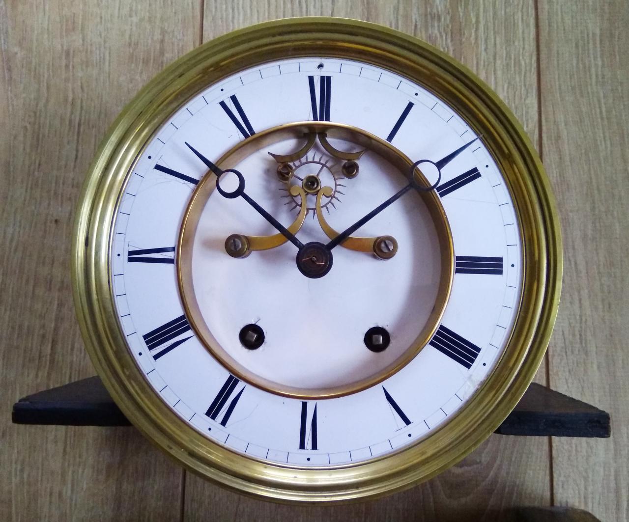

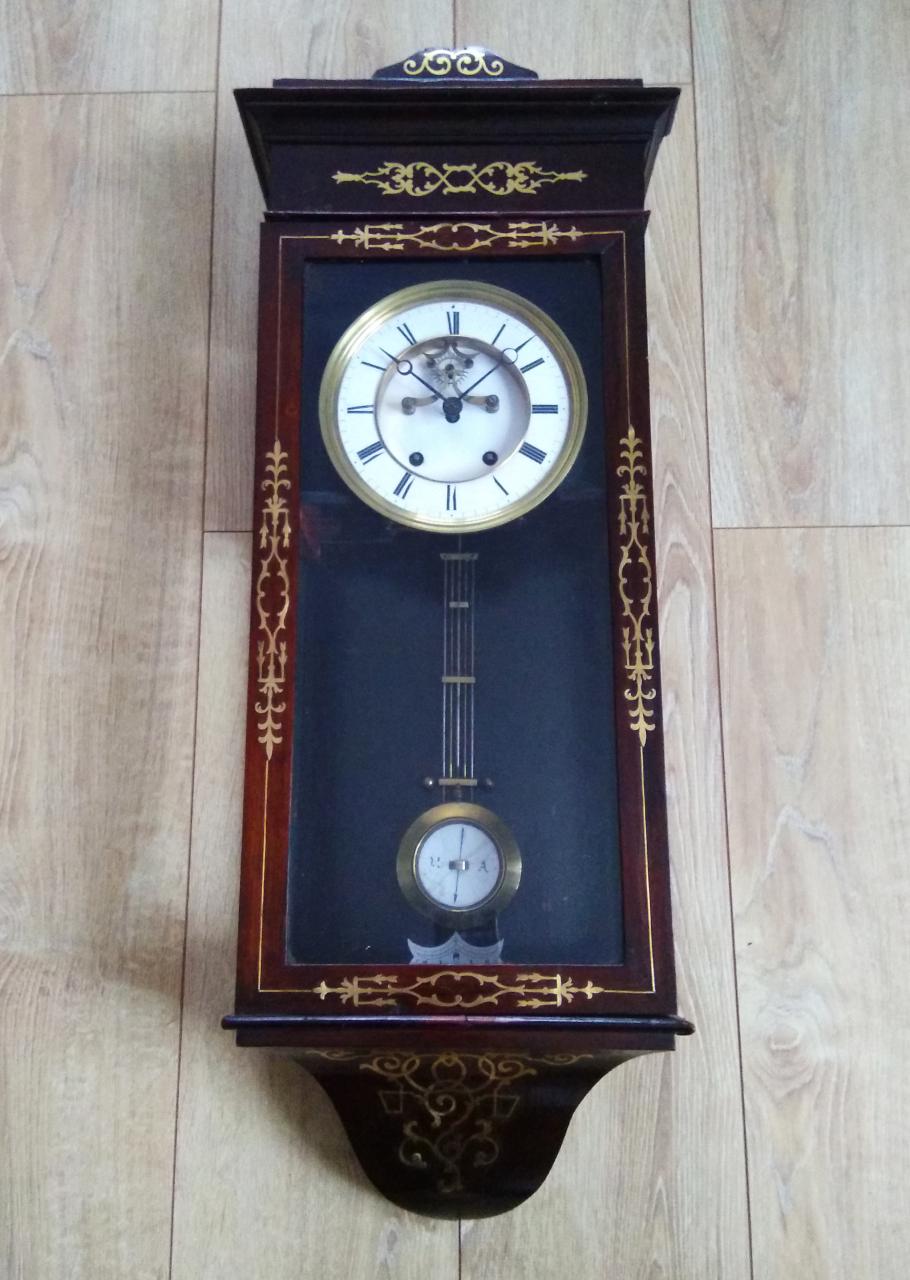

Добрый день друзья.

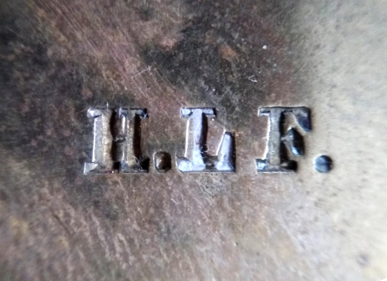

Как обещал - фотоотчет о русских часах Питерской школы с французским механизмом (клеймо на механизме H.LF.).
Задавал вопрос в теме "Помощь в определении интерьерных часов" (пост #2374) - решил, что правильнее будет тут разместить.
По механизму решили что француз, только кто именно - не решили...

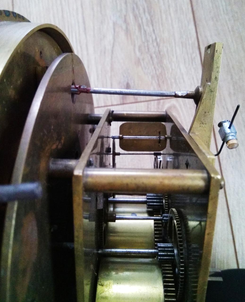

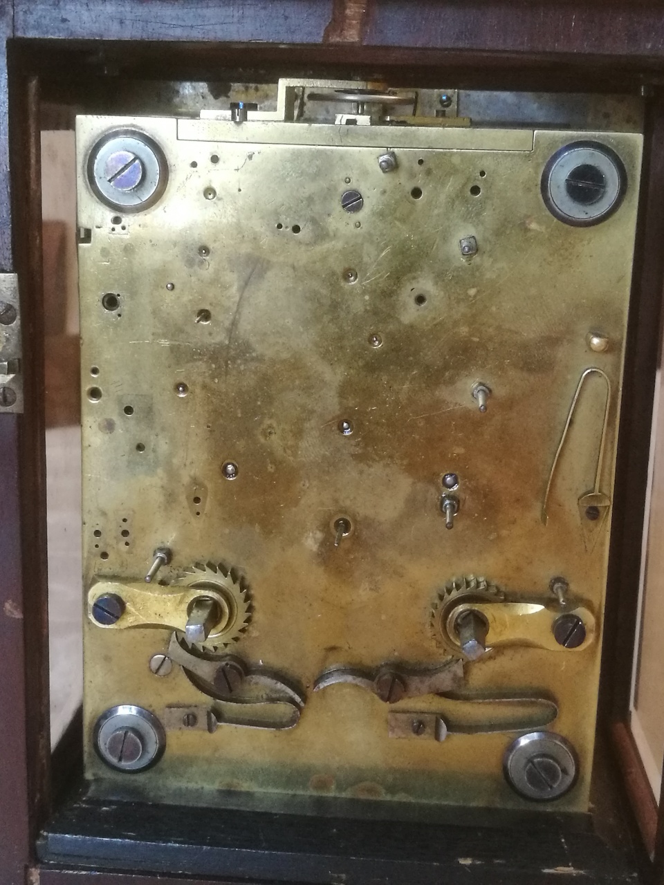

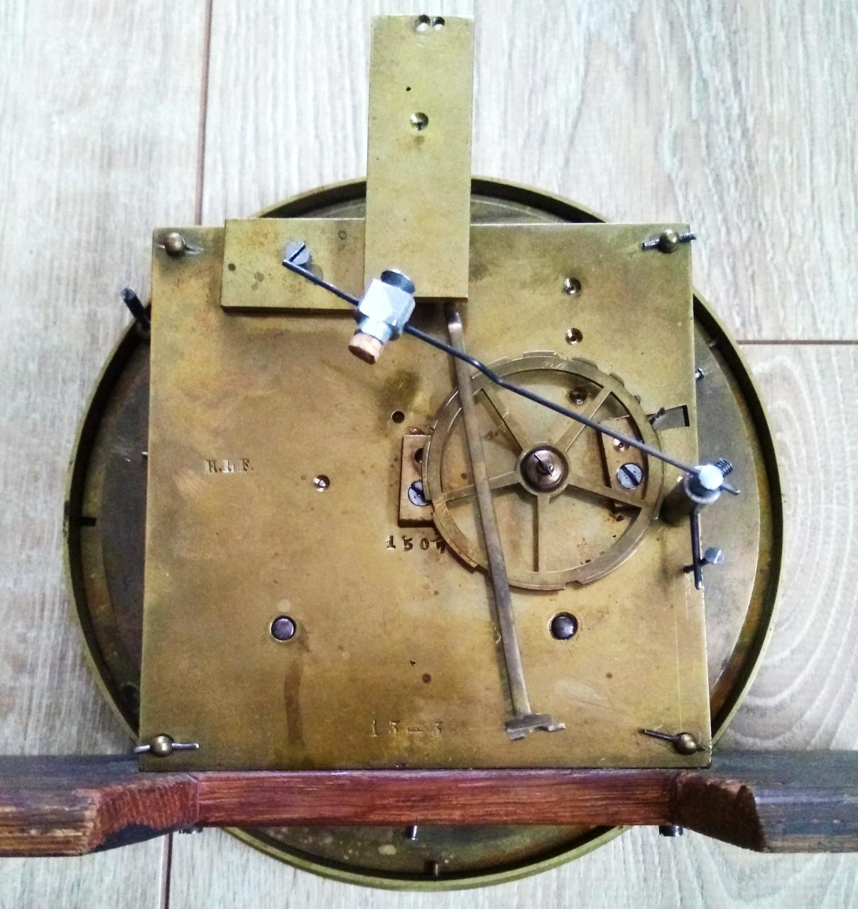

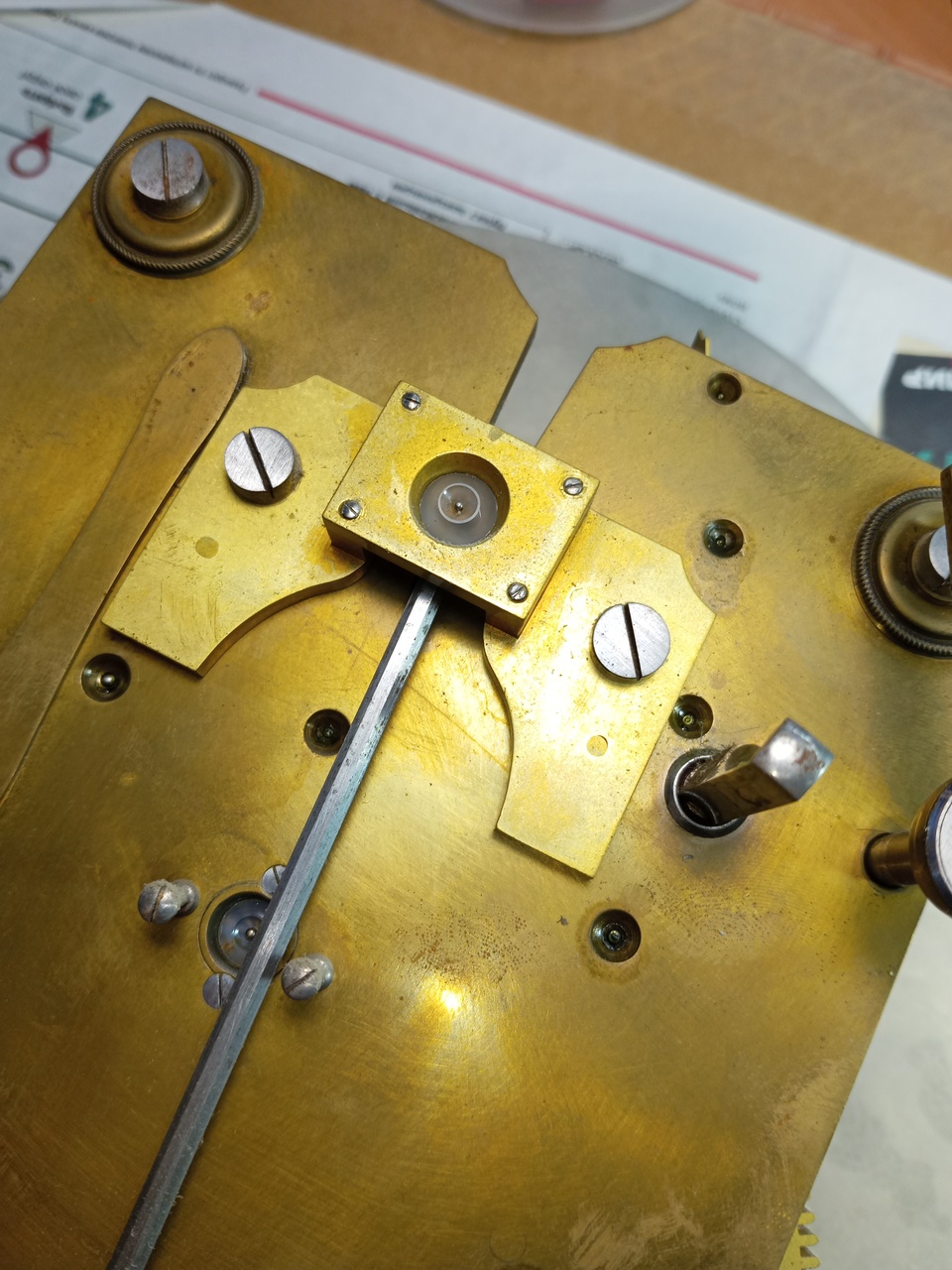

Первый вопрос - по механизму:
Судя по всему - у часов отсутствует родной мост анкерной вилки (ось вилки стоит криво относительно механизма, зажим поводка колхозили тоже), на циферблате у 12 есть отверстие под регулятор хода (как на каминных французах?). Соответственно вопрос - как выглядел оригинальный узел анкерной вилки с регулятором хода для этого механизма?
Вопрос второй - сейчас стоит неродной молоточек боя с ограничителем в виде гвоздика. Как выглядел оригинал?
Третий - на циферблате нет люверсов и, возможно, центральной латунной втулки где стрелки - были ли люверсы и если были, то какие?

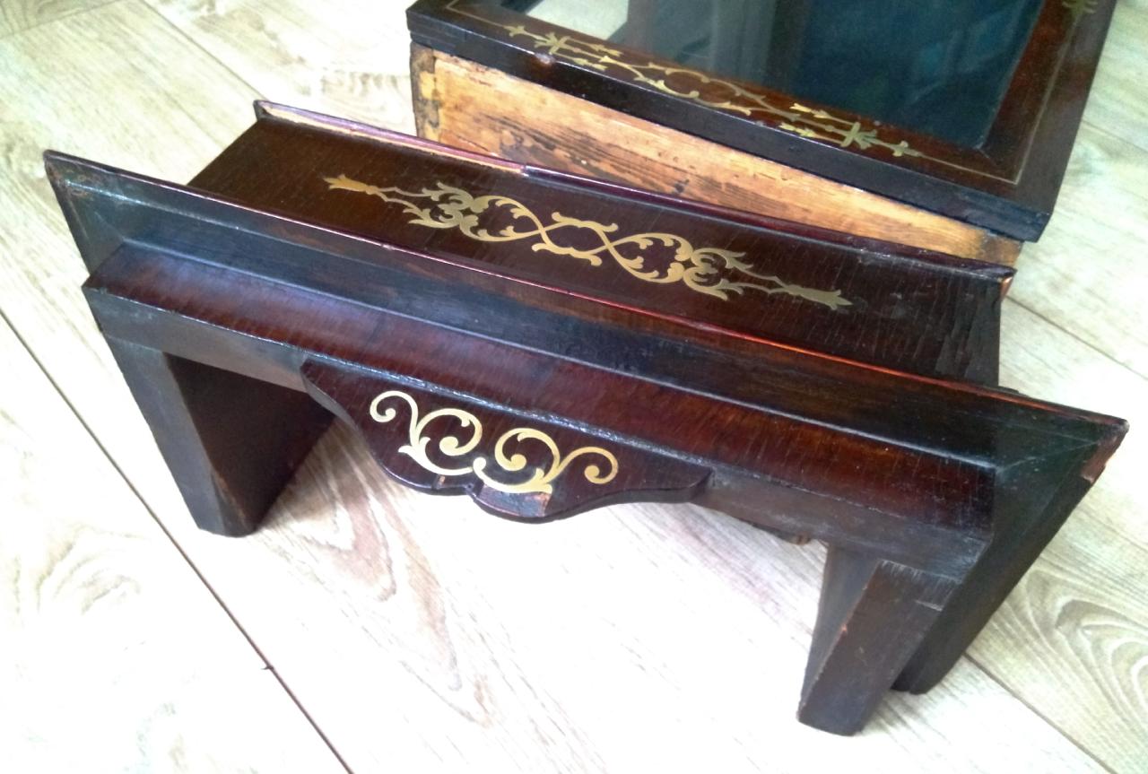

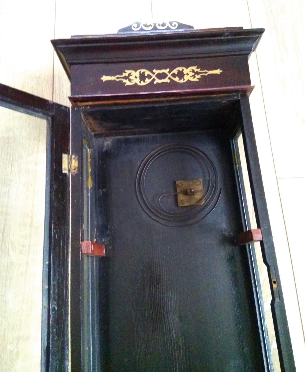

Вопрос четвертый - по корпусу: верх отдельно достался и, похоже, так же в неполном состоянии. По следам - видимо, внутри верха должна быть горизонтальная полочка-досточка, благодаря которой весь верх крепится к основному корпусу, но как живет задняя стенка относительно этого верха (щели остаются) - непонятно...
Пятый - полная ли корона? Уж больно куцей смотрится приклеенная часть на самом верху (хотя следов от более крупной короны не наблюдается)
Шестой вопрос - какие были салазки под досточку механизма? Прямые с желобками или с укосинами снизу, как на многих русских? Сейчас неоригинальные палочки прикручены крестовыми саморезами (по следам на боковых стенках - вроде обычные прямые должны быть).
Последний, седьмой вопрос: какой у этих часов должен быть вектор маятника (тот что на фото - это я положил от леройки)
Заранее всем спасибо за участие и за ответы на мои вопросы.
С уважением
форумчанин
П.С. - ну и в целом - все ли аутентично? Ваши ответы и мнения для меня очень важны - ведь на основании этого будет производится реставрация часов.

Вектор вряд ли был в оригинале
В Питерских часах встречал полки без салазок.
Корпус выглядит недавно освежённым. И инкрустация ведь не типична для Питерских? Может её привнесли?
Чтобы ответить на все вопросы лучше искать или ждать аналогичные.
Не пойму на чем висит маятник.
Александр
