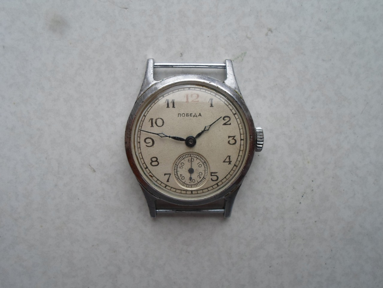

Победа-ЗИМ 53 год. Через квартал после смерти Сталина. Уши не съёмные.

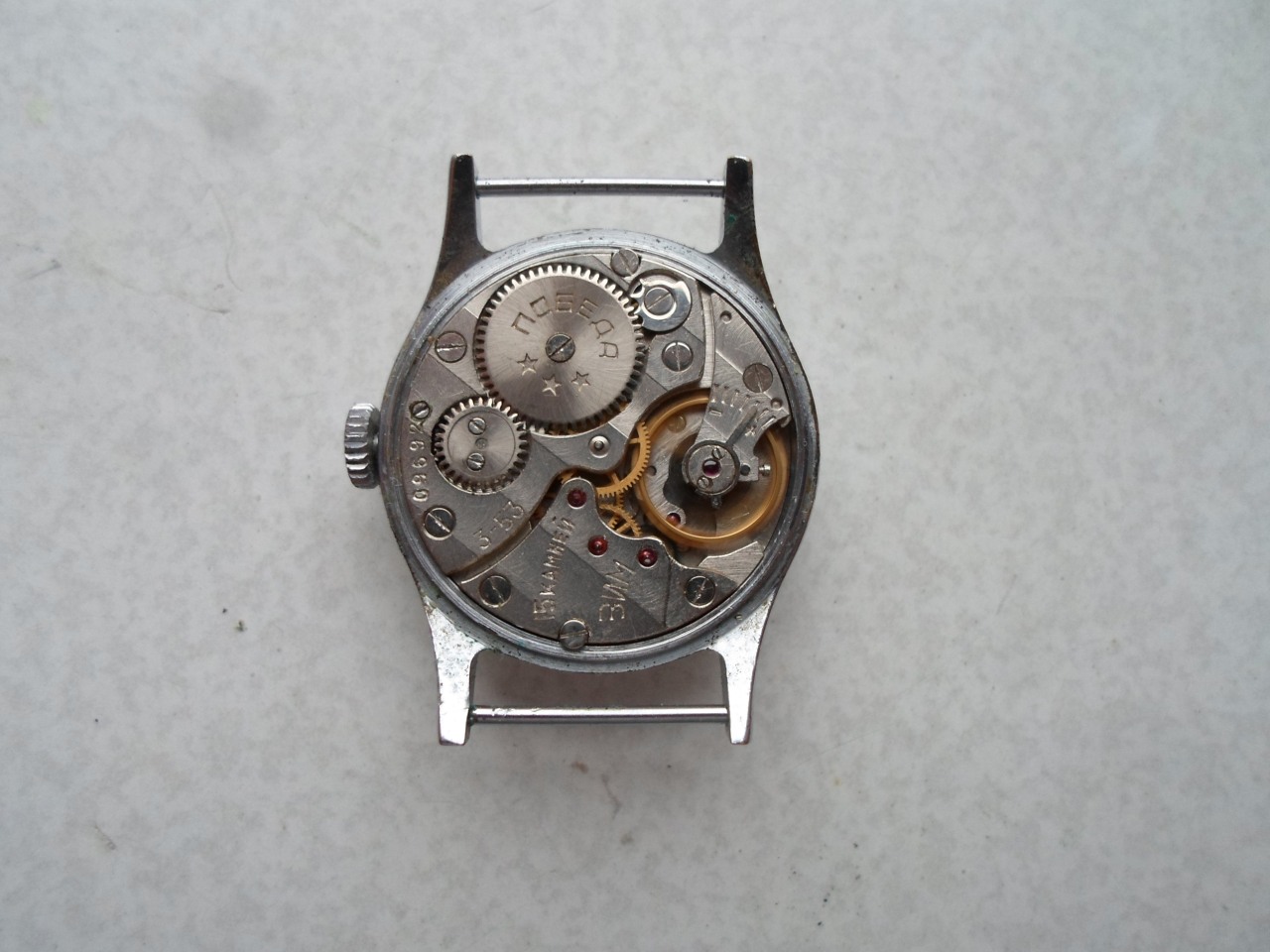

ПОБЕДА ЗИМ 4-56
У меня вот такая ЗИМ 4-56,
уши тоже несъёмные.

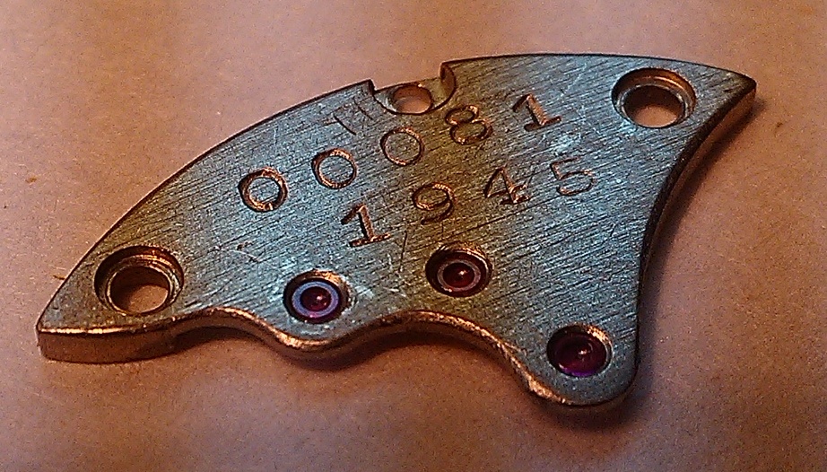

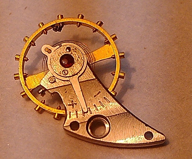

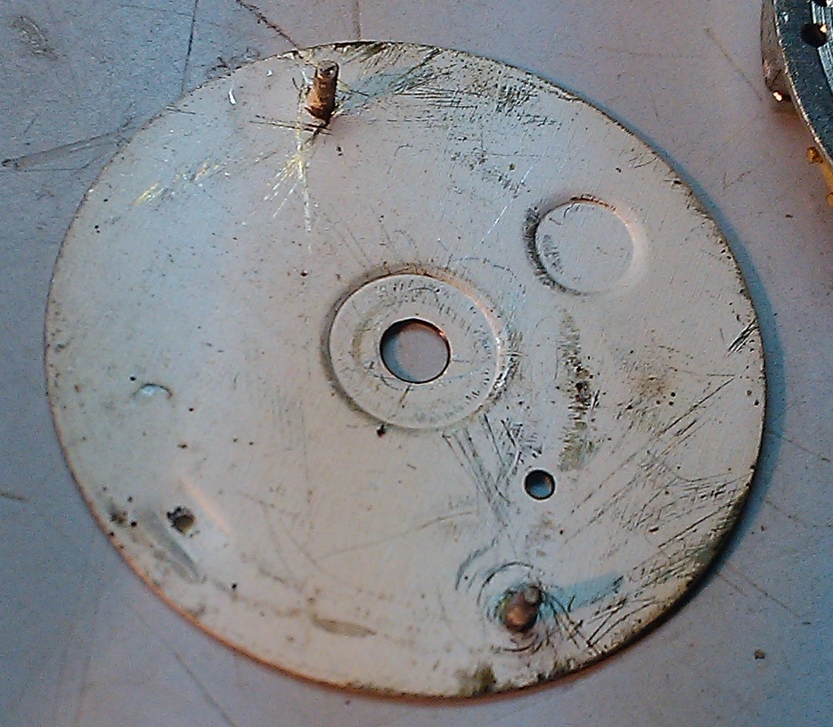

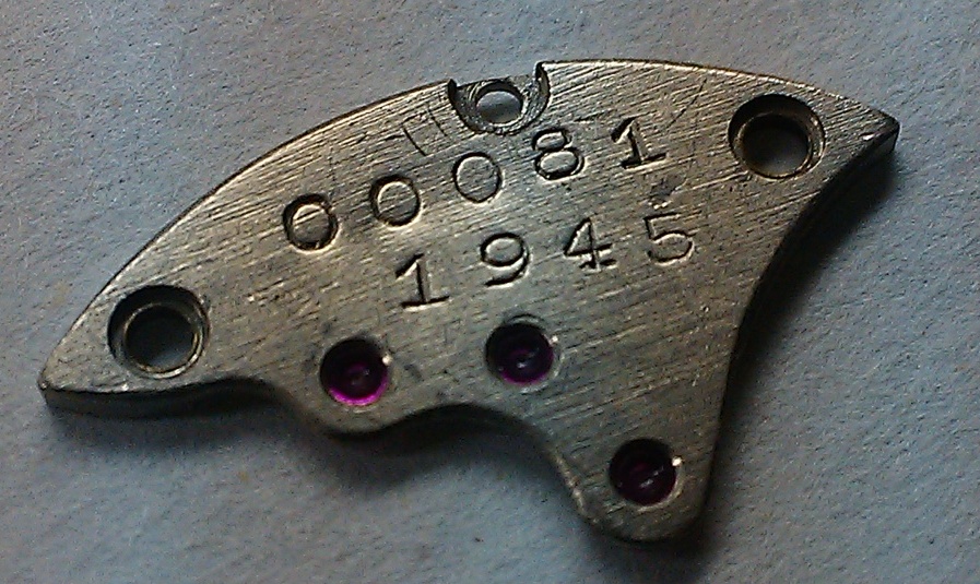

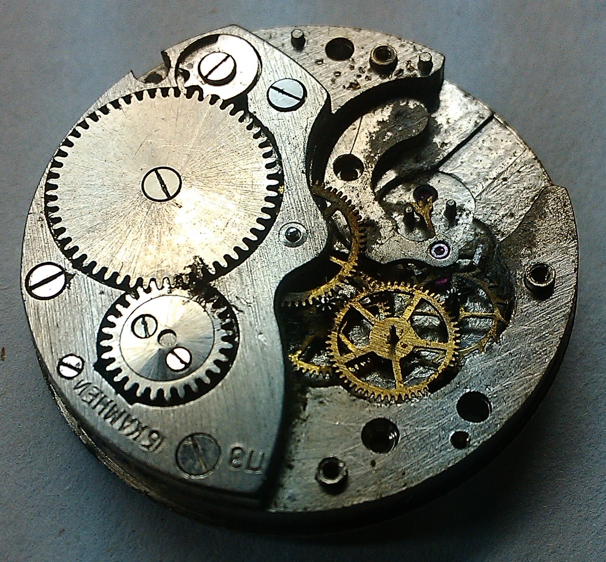

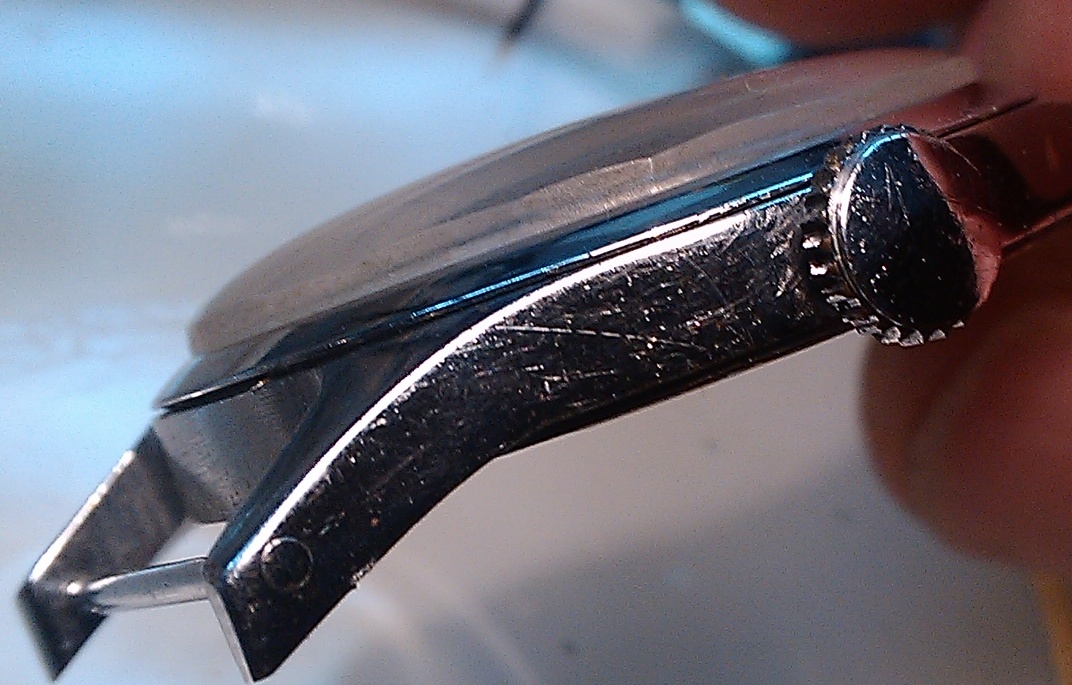

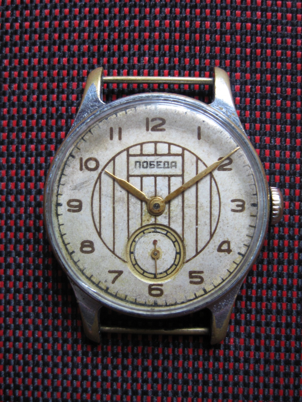

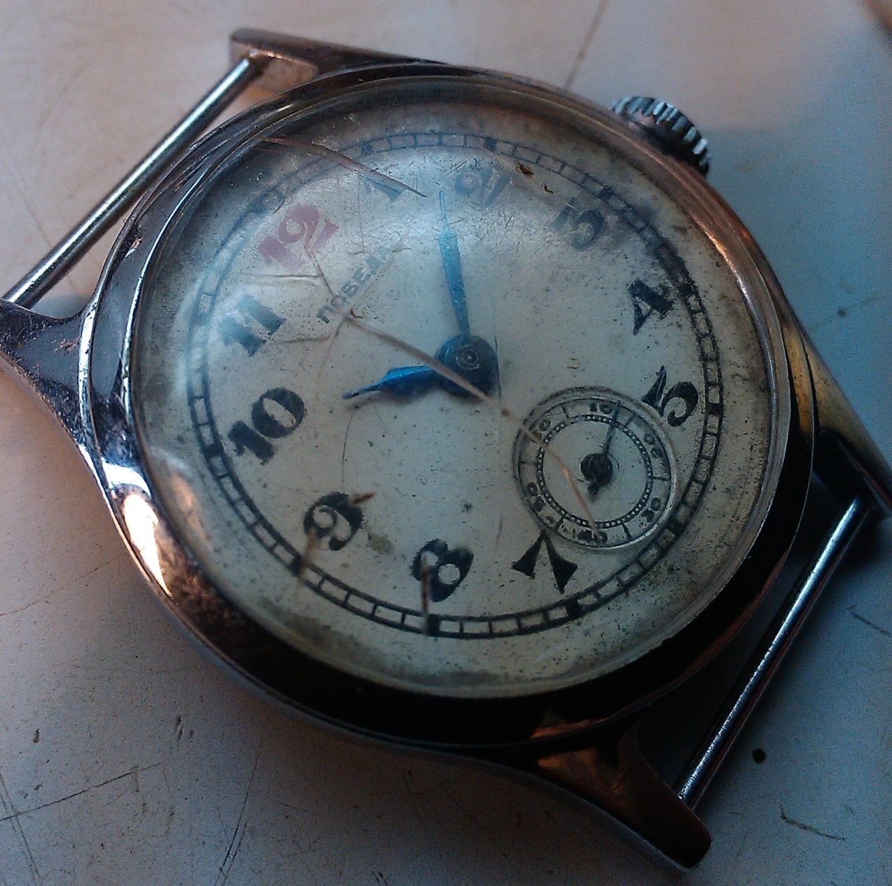

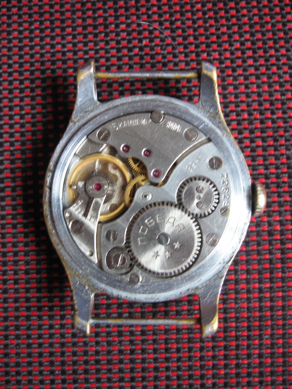

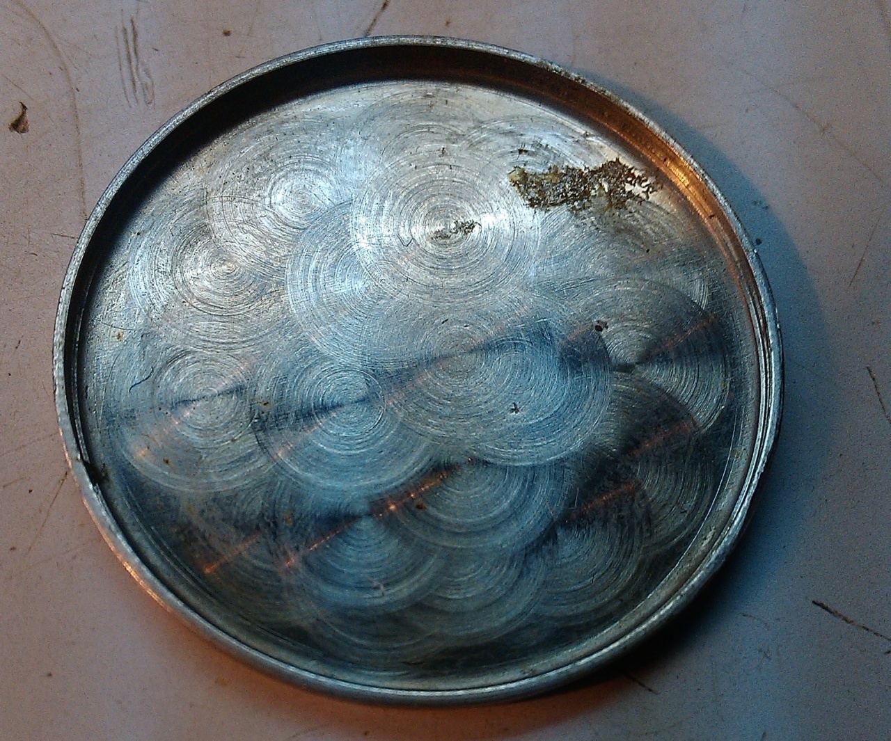

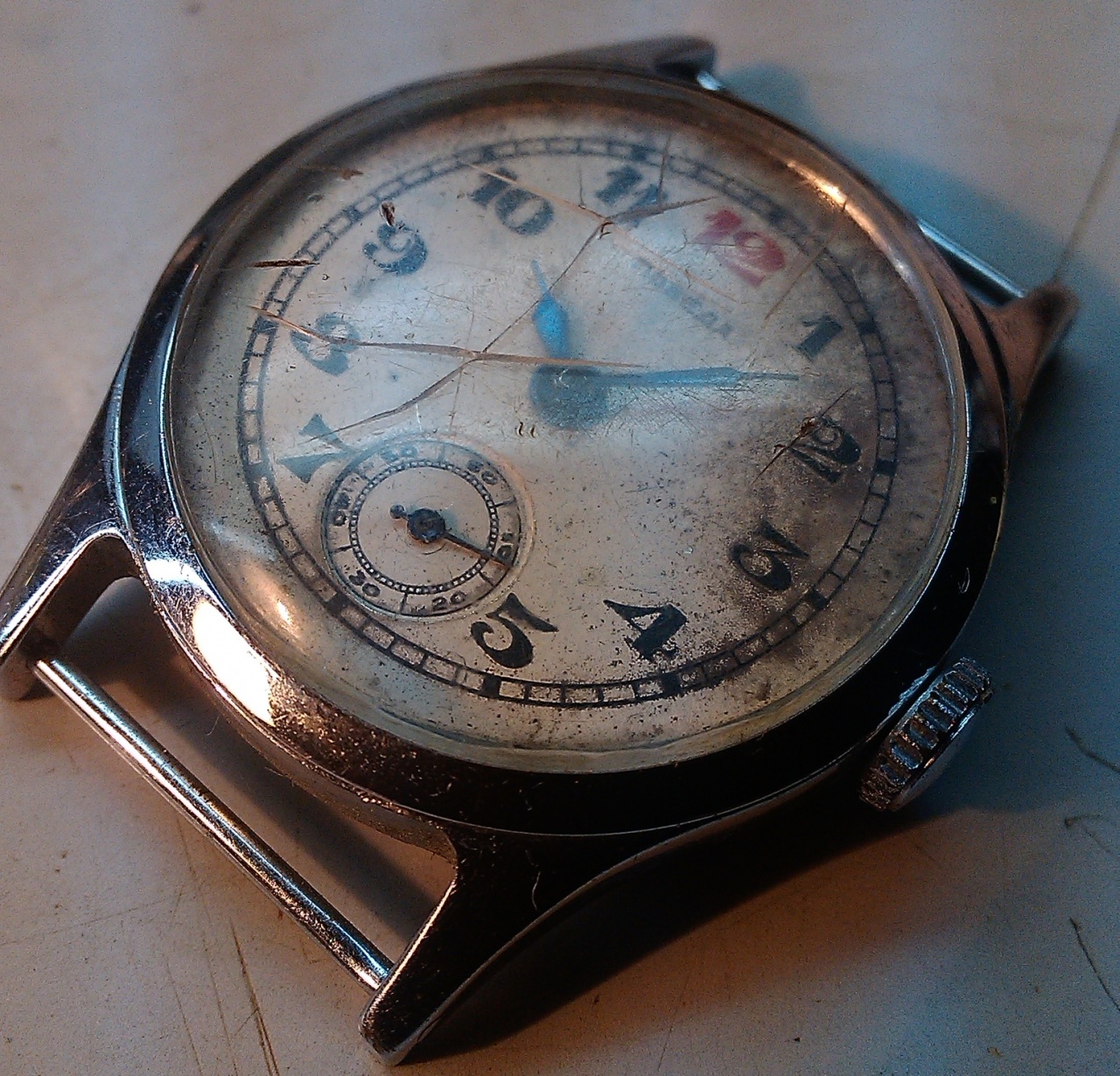

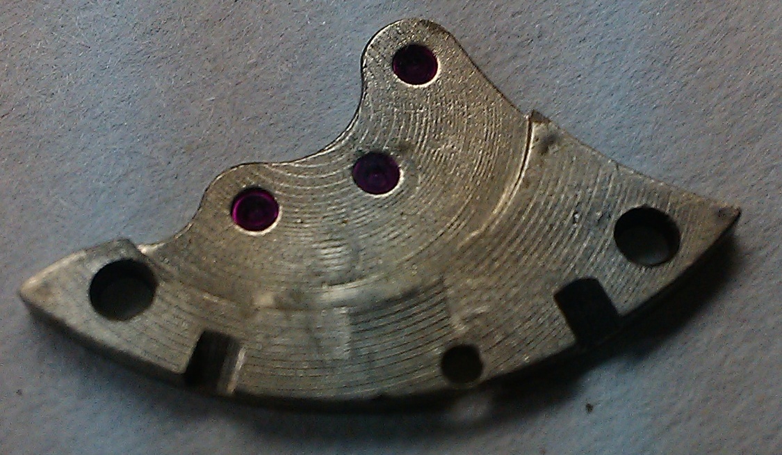

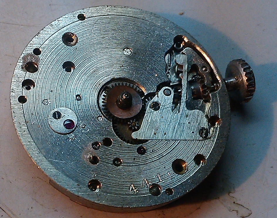

Победа 1945
Добрый день, Коллеги. совершил сегодня вояж в 140 км, дабы добыть информацию для Форума (гм-гм, свой интерес в разделе Восток). информация в фотографиях. буду признателен я, да думаю и другие участники Знатокам, если они еще раз выскажут свое мнение по поводу этой Победы (платина, мосты, корпус, количество отверстий в платине, установка камней, величина штампа, наличие номера под цифером (?) и т.д.). хозяин великодушно разрешил фотографировать. не буду рассуждать о котлетности или не котлетности, еще не настолько соображаю, но не ошибусь, если сделаю вывод, что на продажу эти часы, судя по состоянию меха, не готовились. а, может так и надо? типа патина и т.п.... мастер, наконец определился в цене. выкладываю:
а, забыл, стекло с гранями...

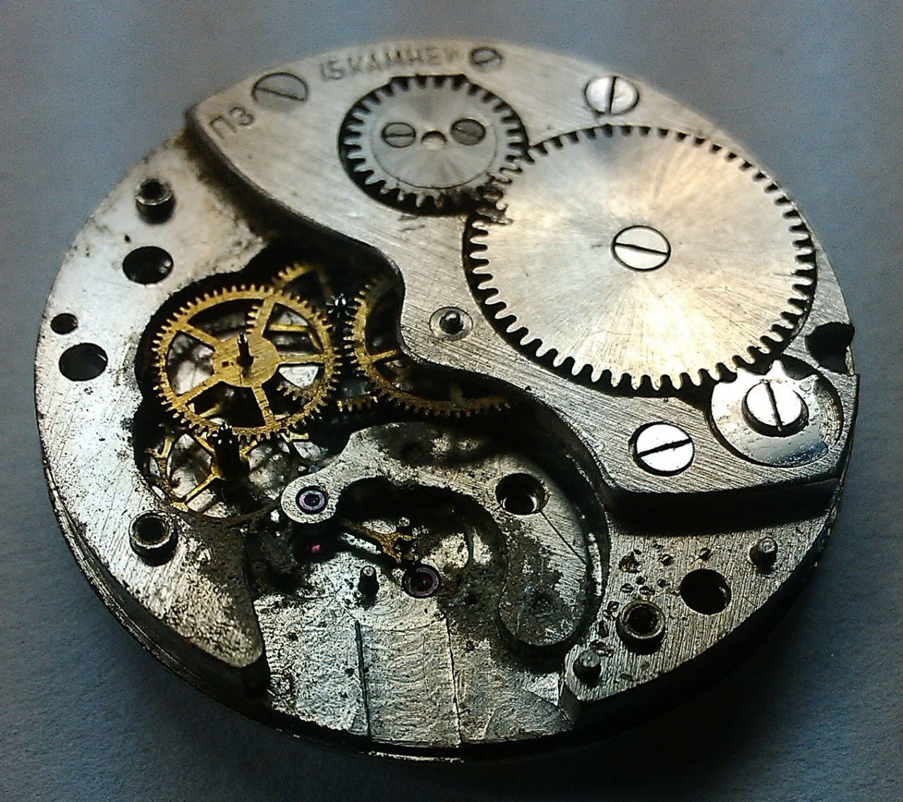

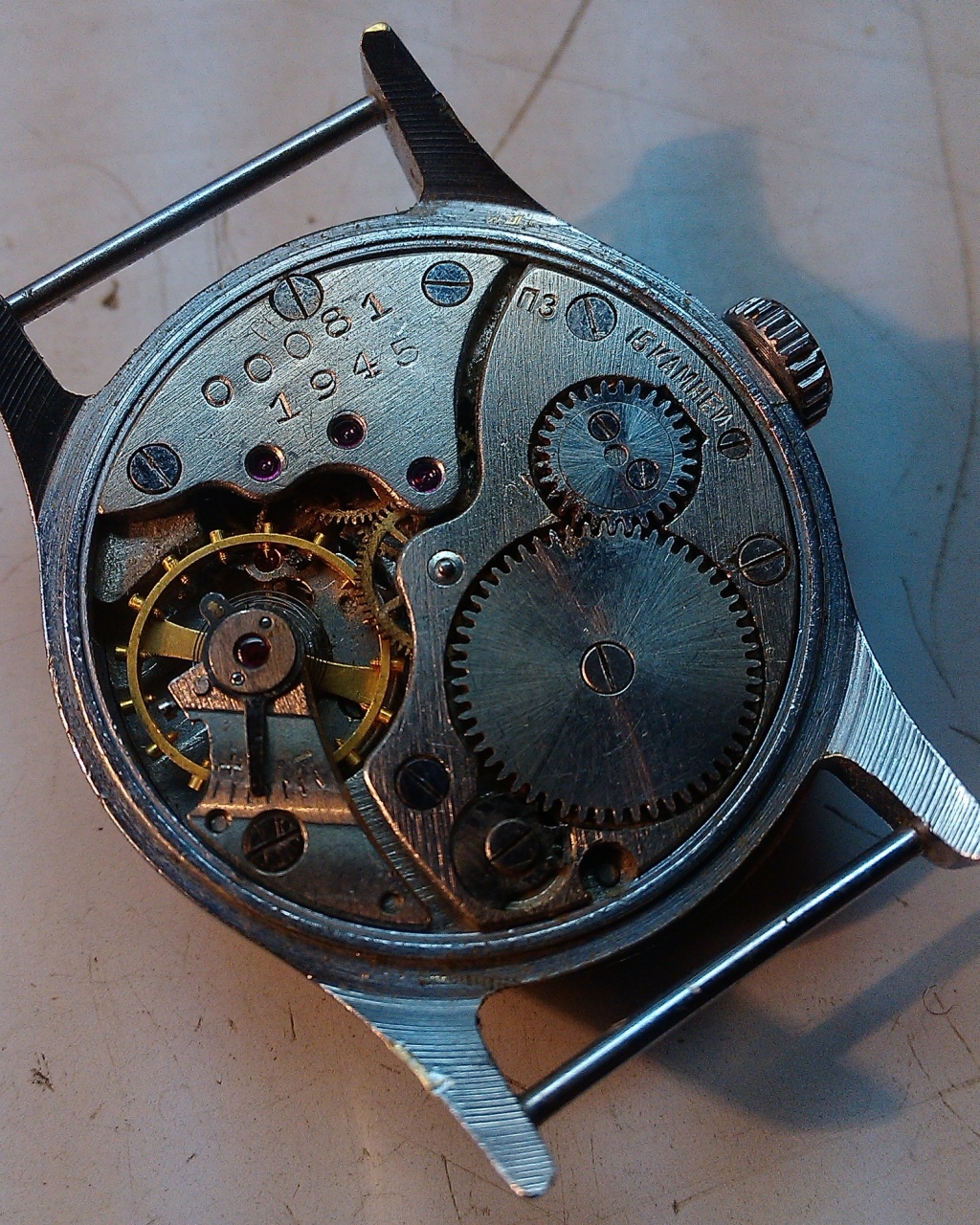

Сообщение от harris1969 Посмотреть сообщение
вот такая ЗИМ 4-56
В связи с этим вопрос: с какого квартала\года надпись ЗИМ на ангренаже стала мелкой.
Думаю, что ув.uvarrov легко ответит на этот вопрос.
Судя по направлению обработки, все мосты от разных часов.
Не уверен, но мне кажется, что в те годы, номер на платине и на ангренаже должны совпадать, особенно если это один из первых образцов.
Этот пользователь сказал Спасибо! Vilos за это сообщение:
egoregorov (27.10.2014)
  #3405
Старый 27.10.2014, 16:13
Регистрация: 29.09.2013
Адрес: Краснодар
Сообщений: 5,834
Сказал(а) спасибо: 7,825
Поблагодарили 4,550 раз(а) в 2,206 сообщениях
Сообщение от Vilos Посмотреть сообщение
да, тоже читал об этом, номера вроде должны быть одинаковые.

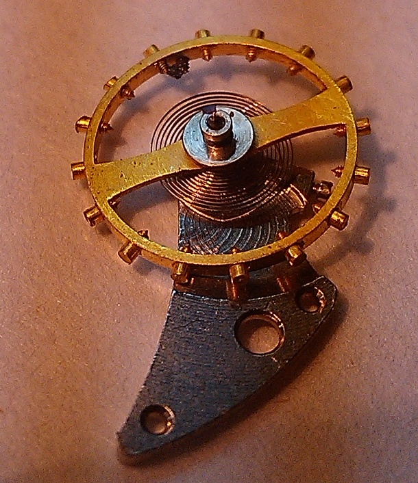

Такое ощущение,что данный экземпляр добыт ,,чёрными следопытами"
на местах боёв.
Что в глаза бросается-стрелки от ЗВЕЗДЫ(час.,мин.),баланс,вместе с мостом
от чего-то Ракетообразного.

да котлета это . Стрелка сек. тоже короткохвостая. и , В КОТОРЫЙ РАЗ спрашиваю.. зачем бить 1945 (1946) целиком, когда квартал-год это "стандарт" де факто? а вот зачем.. чтобы схавал лох ушастый )
http://forum.watch.ru/attachment.php...0&d=1399288447
ЗЫ - вы почему ее еще не купили? раз такие концы делаете? )
А какой рисунок винтиков на балансе,на этом экземпляре?
На фото смазано,вращением.

Сообщение от Победа Посмотреть сообщение
этими концами, как вы говорите, я отговариваю себя самого от покупки. упертость мастера, продающего часы, в аутентичности Победы, поражает. причем все на словах, в виде легенды. два месяца назад, когда я случайно услышал об этих часах, я чуть было их не купил сразу (вот тот самый сладкий лох, как вы говорите), хорошо хватило ума дождаться, когда можно будет сфотографировать и обсудить. настойчивость моя в размещении постов об этой Победе, не несет в себе ни чего, кроме как собрать больше информации из разных источников (праздник у меня 5 ноября). ну и, совсем может детское желание, доказать владельцу часов, что это котлета, цена, которую он хочет за них, из мира фантастики. я ответил на ваш вопрос, уважаемый Победа. если нет, прошу в личку.
Эти 3 пользователей сказали Спасибо! egoregorov за это сообщение:
uvarrov (27.10.2014), Vilos (27.10.2014), Авиатор (27.10.2014)

Мы ходим по кругу...
Ув. Победа! Хочу услышать от Вас:
1. На чём набивались фейковые клейма?
2. что Вы скажите, если увидите точно такой-же мотор ( до мелочей и размеров), но без единого клейма - полностью лысый...
