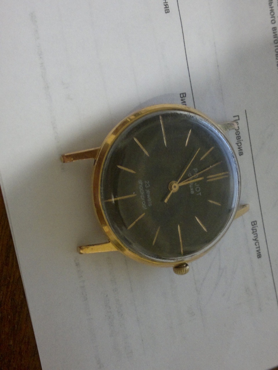

Достались вот такие часики и все заболел, хочу востановить и носить. болеют тем что останавливаются сами, секундная стрелка как правило застывает в районе 50 минут.

Так покажите их (доктору) мастеру. Красивые часы...

Часы очень симпатичные, но машинка 2209 очень капризна и изнашивается сильно при работе без смазки. Больное место - мост заводного барабана. Сильно истончен для уменьшения высоты механизма и при работе без смазки отверстие под ось барабана мгновенно разбивается, после чего барабан перекашивается и начинаются беспричинные остановки. Так что за этими часиками надо следить и делать регулярное ТО раз в 4-5 лет.

Похоже так и есть, потому как раз заведеш без проблем идут, потом снова заведеш клинят часов 10 нормально а потом каждые 20-30 минут и секундная тормозит в одном и томже месте. Обидно что неделя как с ремонта, мастер сказал что перебрал и чистил механизм про даный дефект молчек. Благо чек остался и гарантия там написана 6 месяцев, пойду разбиратся. механизм не дефицит запчастей должно быть полно.
