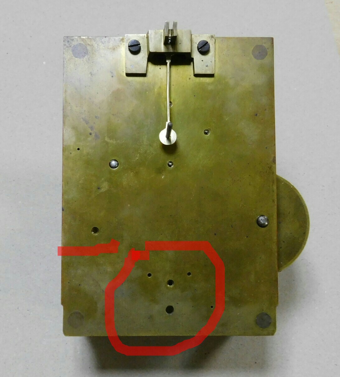

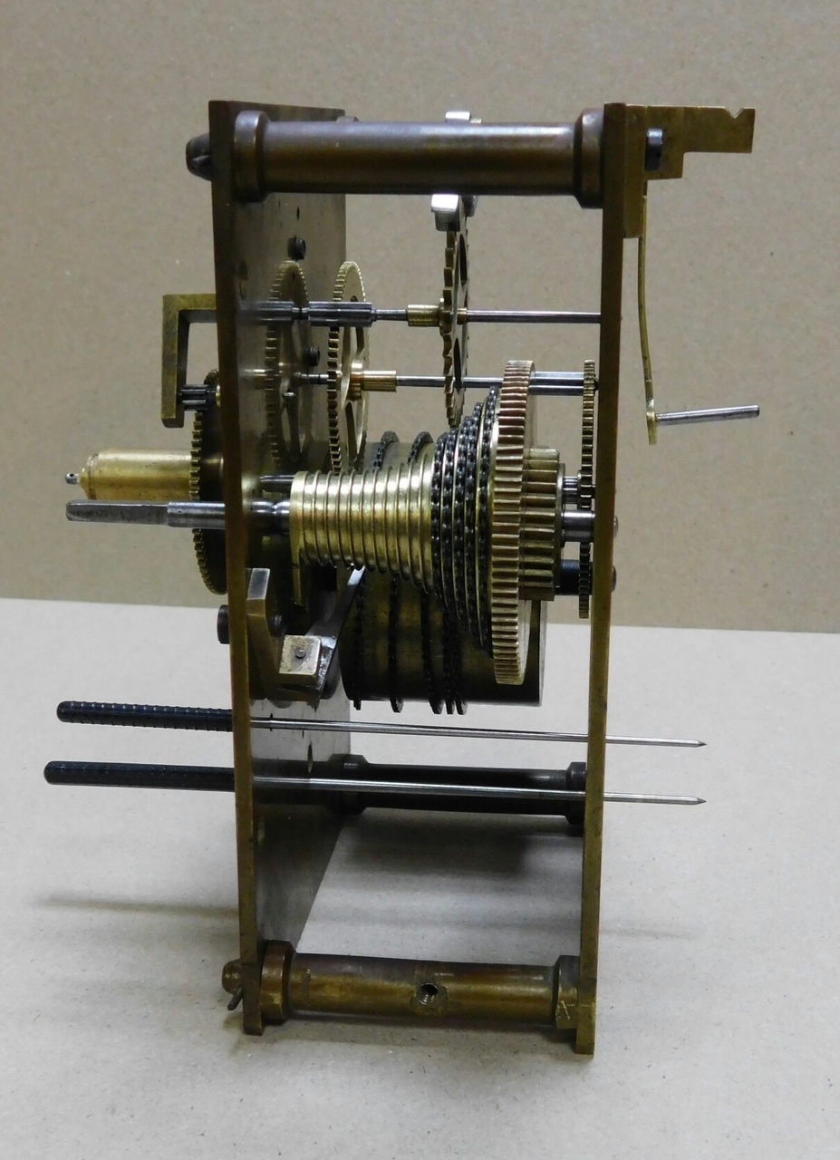

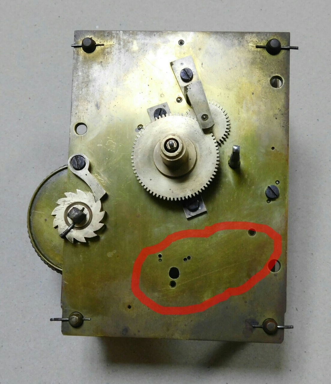

Коллеги, добрый день!
Сделал частичную чистку фузейного механизма, и ни как не могу понять назначение двух отсутствующих осей? (Для наглядности, в отверстия вставлены колизвары).
С тыльной стороны фузеи , имеется не задействованное колесо.
Может у кого-то есть мысли, чтобы это могло быть?
Механизм безымянный, английский по всей видимости, от станционных часов. Надпись на циферблате скорее какого то финишера.

Предположу ,эта шестернято- это привод календаря или привод для указателя запаса хода часов.

Сообщение от Krysin Посмотреть сообщение
Спасибо Саша! Если предположить, что был дополнительный, выносной циферблат (а может и не один), и дополнительные платины под ангренаж календаря, то эта идея вполне выполнима.
Вокруг нижнего отверстия имеются ещё отверстия для накладных стяжек дополнительных платин.
Вот только ничего такого, я на подобных часах не видел. Да и самих таких часов в интернете не много.

Запас хода - хорошая идея, календарь - вряд ли.
Еще как вариант, что это первичные часы (или рановато для электричества?), и все, что к этой части относится - выдрали.

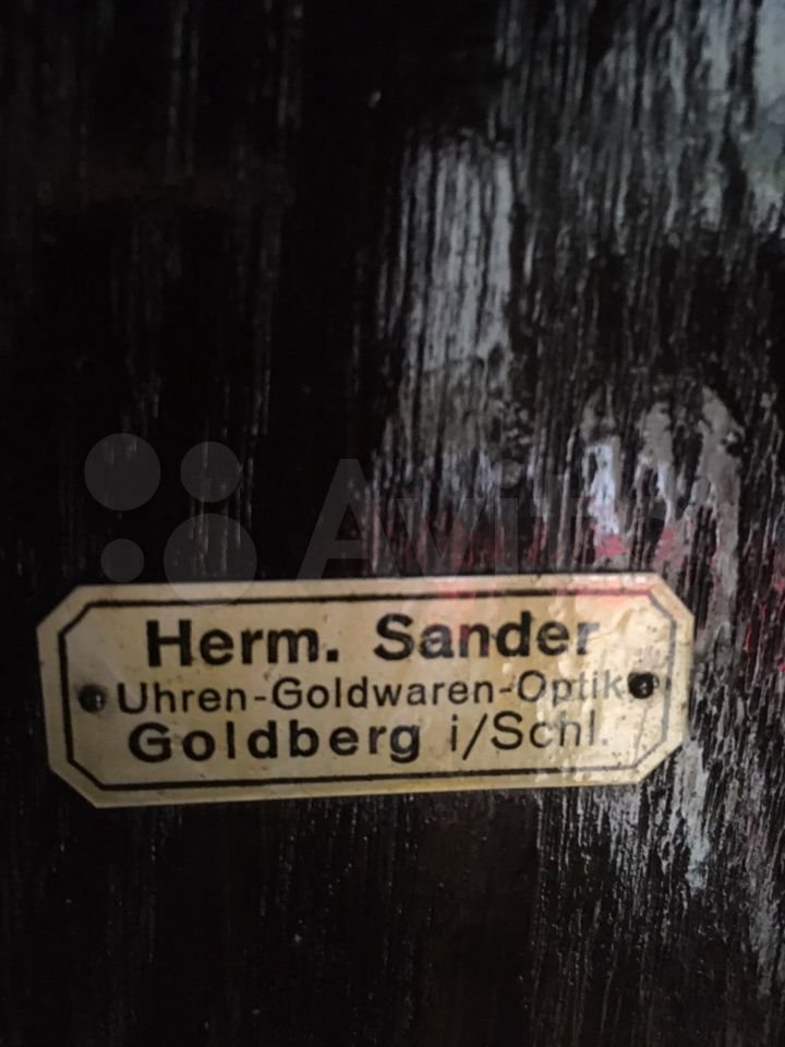

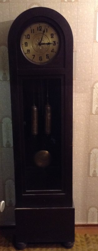

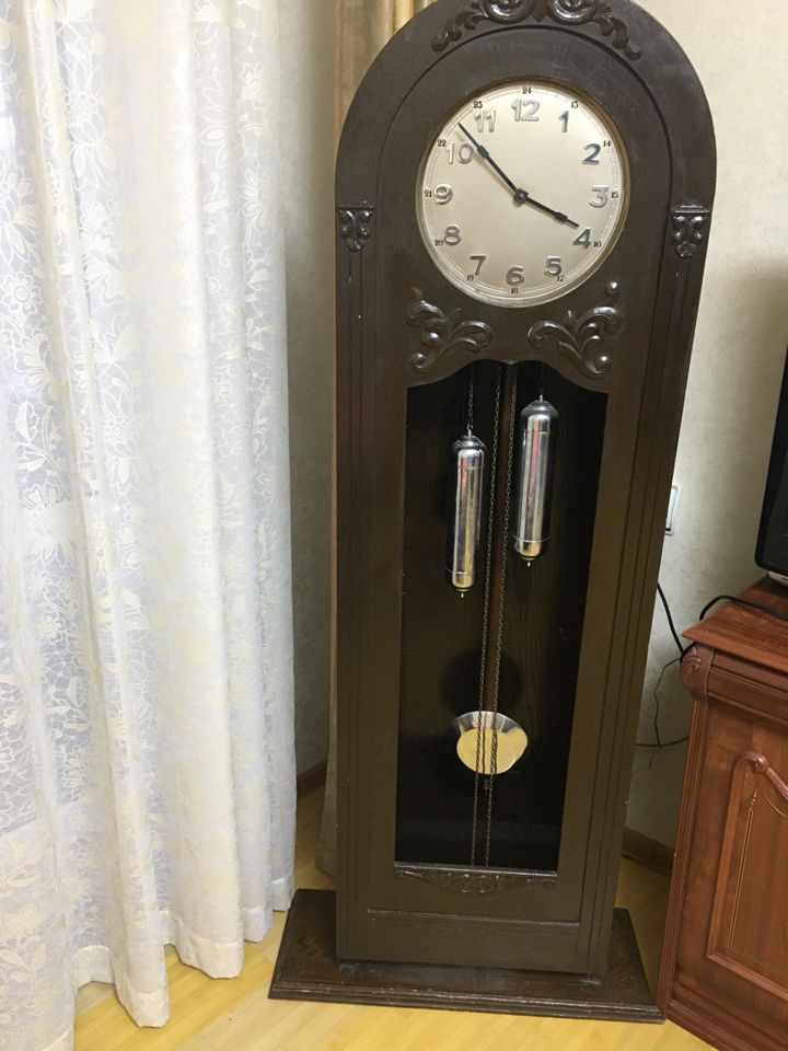

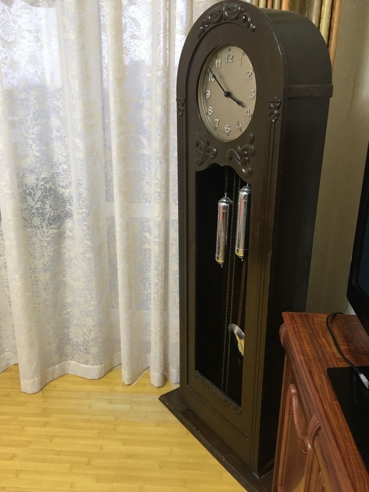

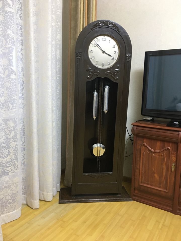

Добрый день! Уважаемые знатоки подскажите кто производитель данных часов и правильная ли у них подставка?

Здравствуйте, внизу должна быть тумба , которой нет (вместо нее, какая то "подставка"). Для определения производителя, желательно увидеть механизм часов с тыльной стороны.

А по табличке нельзя сказать кто производитель. Так как их продает женщина и сама она не сможет достать механизм часов. И если можно то поставьте фотографию подобных часов для оценки тумбы для самостоятельного изготовления.

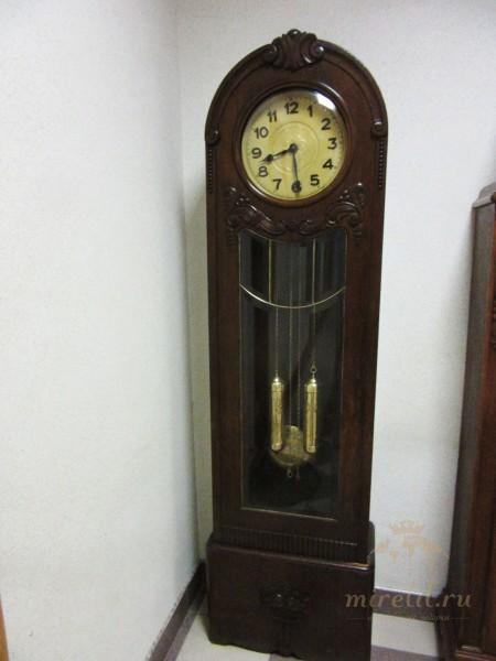

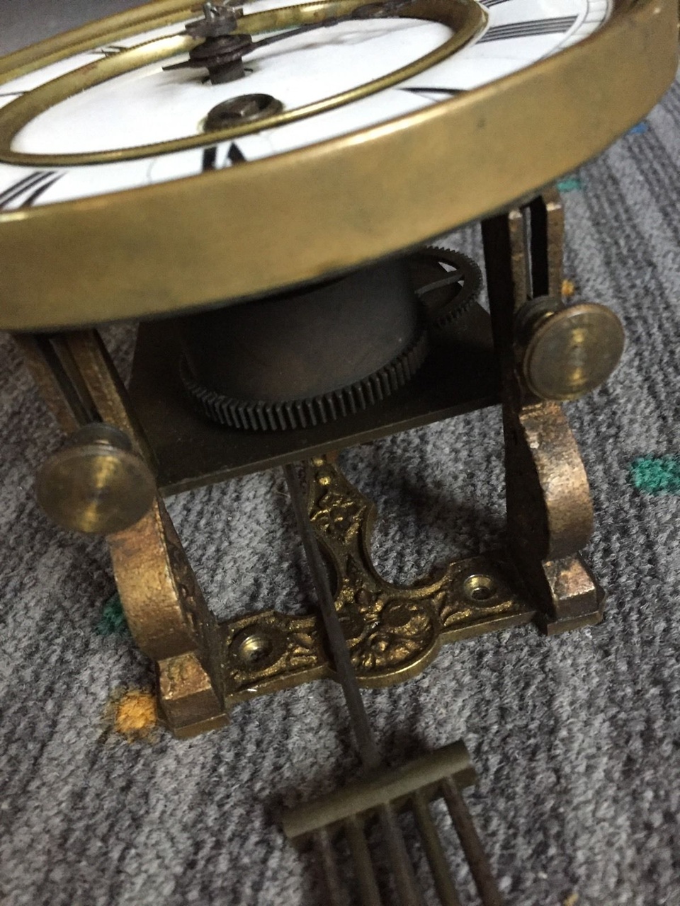

Сообщение от miskov Посмотреть сообщение

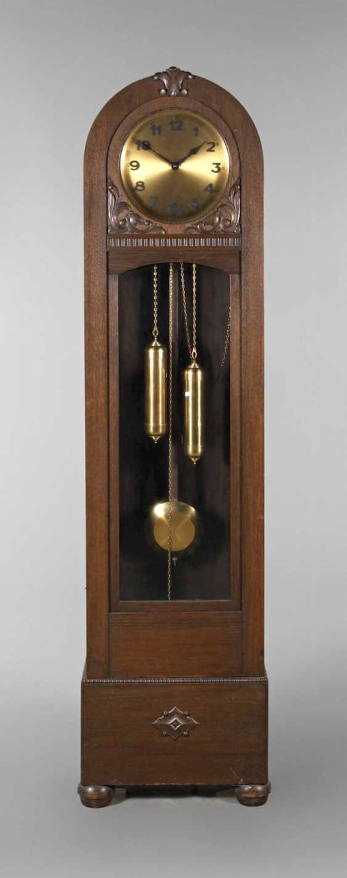

В интернете полно фото подобных часов и, возможно даже можно найти точную копию. Посидите, поищите.
