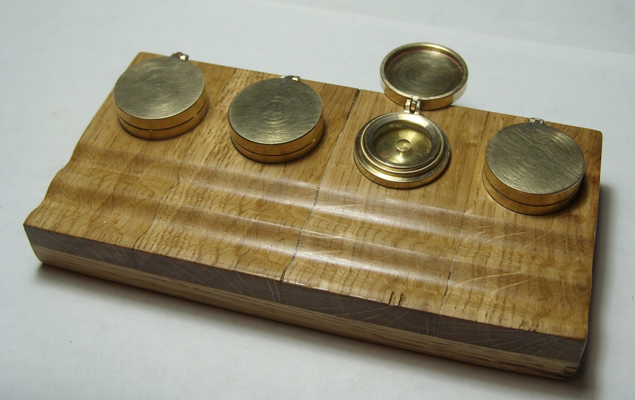

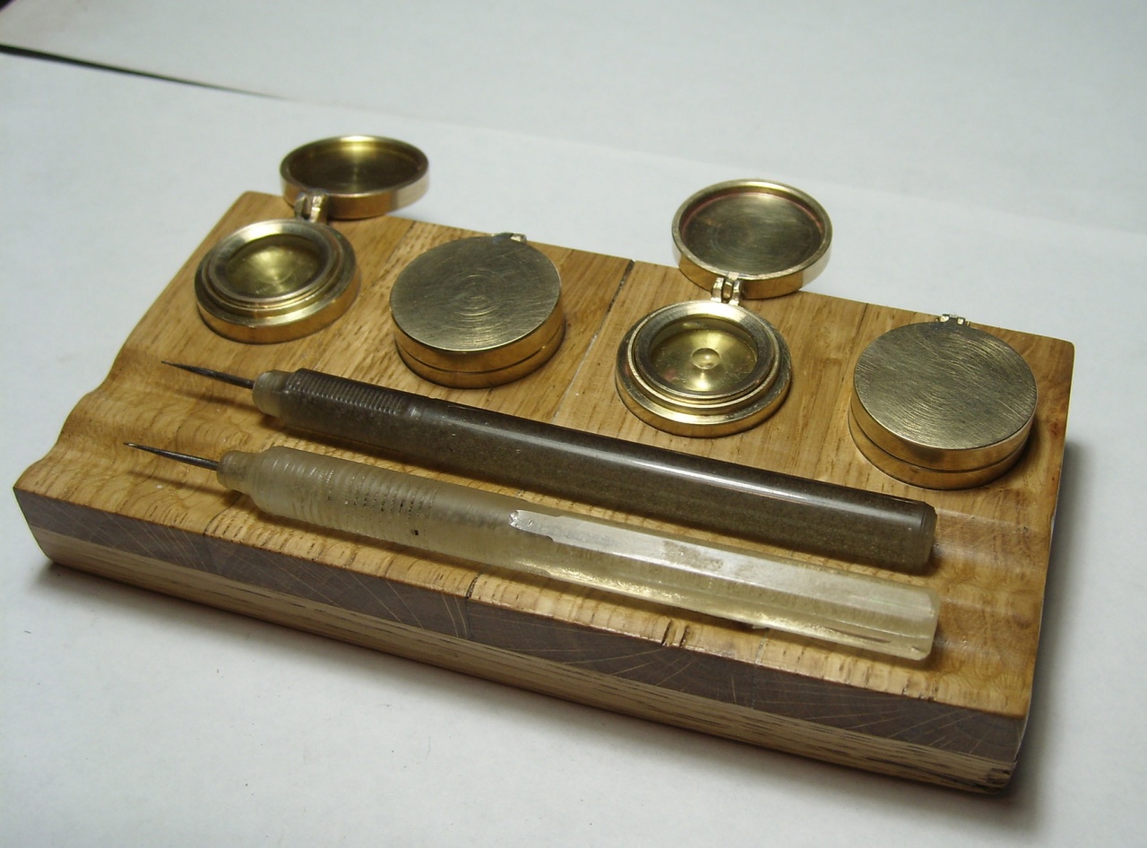

Здравствуйте коллеги. Думаю в этой теме будет приемлемо. На днях сделал масленку. Может кого сподвигнет тоже самостоятельно изготовить, а не покупать забугорное.
ID:	574040 Нажмите на изображение для увеличения

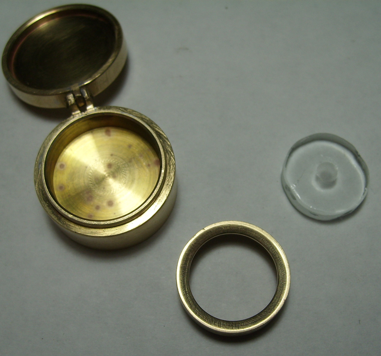

Собственно масленки из кусочков стекла, вручную обработанного заточным бруском, углубление сделано бором с алмазной крошкой.
Корпус масленки выточен из латуни. Крышка и дно соединяются впаянными ушками. Основание - склеенные обрезки дубовых досочек. (маслодозировки тоже самодельные)/
Эти 26 пользователей сказали Спасибо! sergei0308 за это сообщение:
Alexx76 (14.05.2017), Andrew Shoshin (27.12.2016), borismetelsky (18.01.2018), Dima Bolshoy (29.08.2014), Dima343 (27.11.2013), DrGarik (25.01.2022), Folgor (04.10.2020), Haalu (29.06.2017), Kuznec (27.11.2013), lng (27.11.2013), Mortiis (20.12.2013), neva (10.01.2015), OddyRash (27.11.2013), Oleg-01 (16.09.2021), Rumbman (13.02.2024), Sakibekov Ruslan Aktau KZ (08.02.2015), Sashevich (24.11.2014), slayser (14.12.2013), Slepoy (27.11.2013), tiirrr (08.08.2016), Uchenik (27.11.2013), xthybrjd (28.11.2013), Андрей Бабанин (27.11.2013), Ван-Грох (12.12.2015), Душан Грујић (20.12.2013), Николай13 (10.02.2018)
