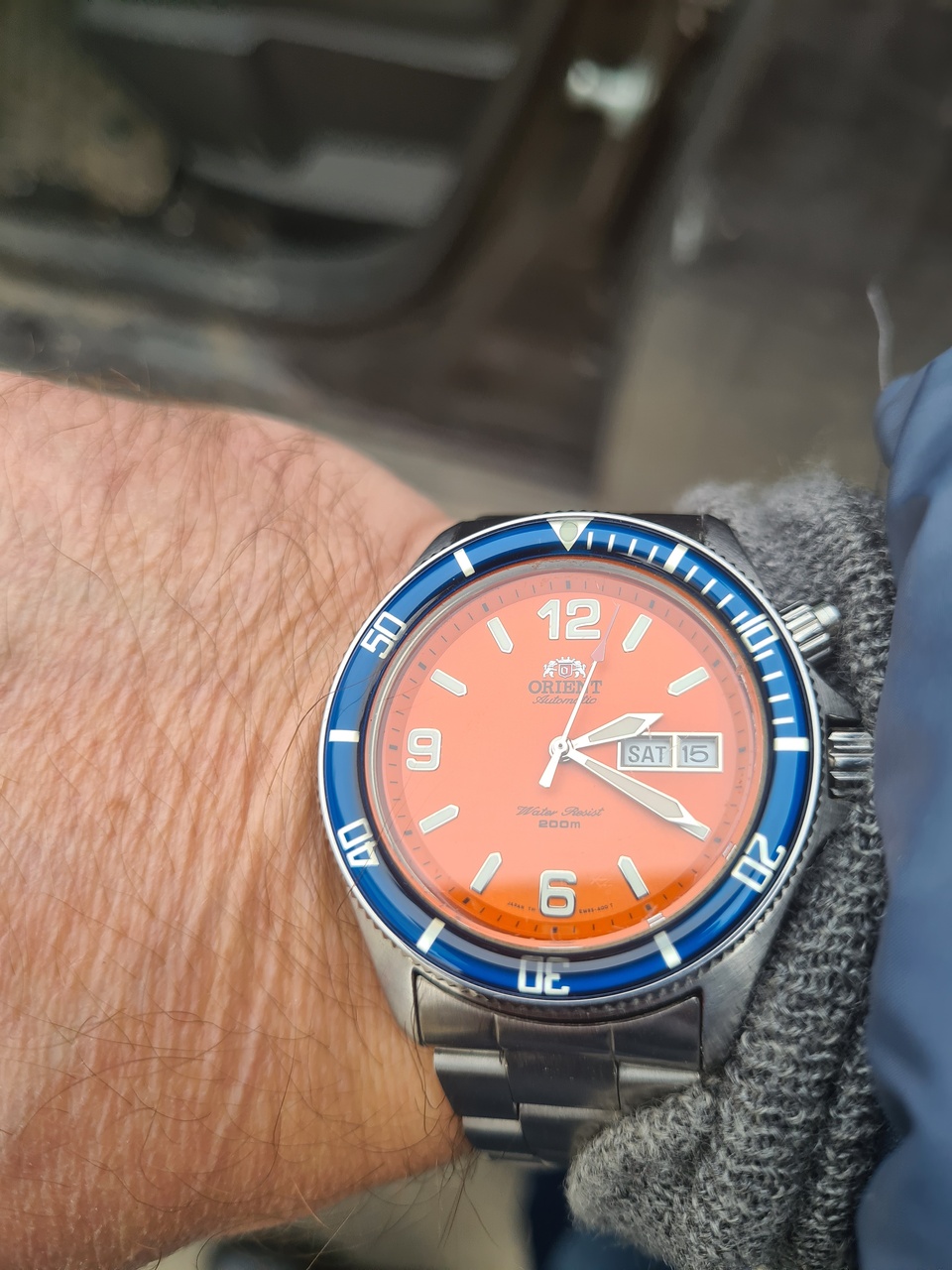

Оживим темку.....
Поставил объемную вставку от Али.
Следующий этап - синие стрелки :-)
Кстати, браслет родной. Поставил шпильки диаметром 1.8 мм.
Рассверлил под них крайние звенья. Хотел 2.0, но боюсь тело звена не позволит такую сверловку.
Теперь и крайние линки не гремят - они на шпильке плотно сидят.
Вообще, как додумались японцы посадить браслет дайвера на шпильки 1,5 мм - не понятно.

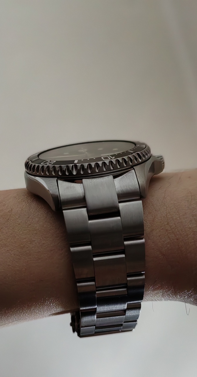

Пришел браслет от страпкод. Все на уровне. Своих денег стоит 100%. Ощущение качество создается:
1) упаковкой: резиночки на концах, чтобы не потерялись толстые шпильки, браслет в пленочках абсолютно весь.
2) полировкой: он светлее стокового
3) винтами
4) литье, ну это и так понятно
5) существенно то, что он сужается плавно к застежке до 18 мм, в отличии от 20 мм стокового браслета, эти минус 2 мм дают пропорционально иной вид. Глазу приятно это видеть, симметрично получилось относительно корпуса часов.
Стиль: Oyster, такой же как у оригинала. Возможно, докуплю еще jubile в будущем, для коллекции.

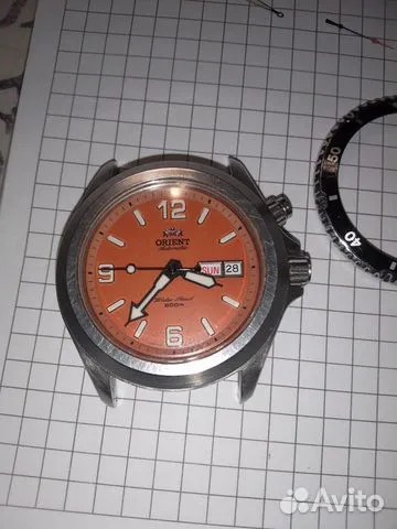

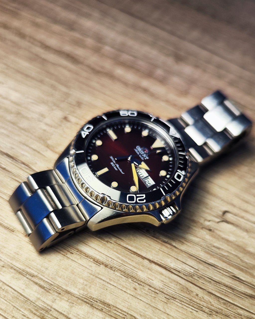

Сильно поцарапал алюминиевую вставку, ну и руки сразу зачесались.
Безель решил не менять, все же над этим работали дизайнеры и я с ними полностью согласен. Сторонние варианты выглядят несколько странно, практически все или слишком высокие, широкие, явно чужеродные. Винную вставку найти не удалось, но и с черной кмк вполне неплохо.
Покупал на авито 2 тыр, продавец молодец все объяснил.

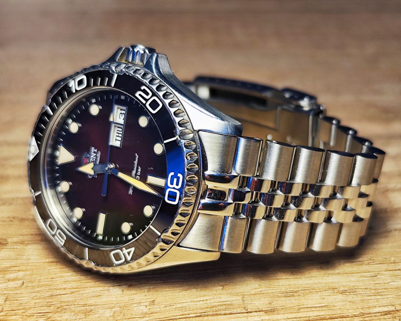

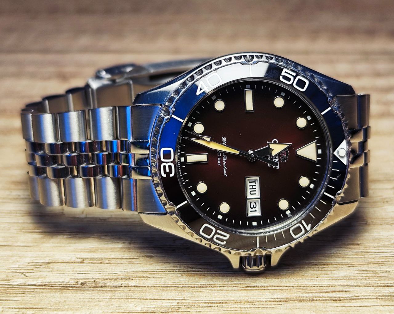

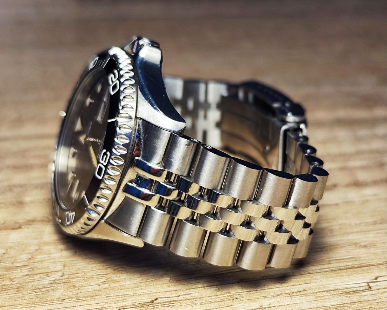

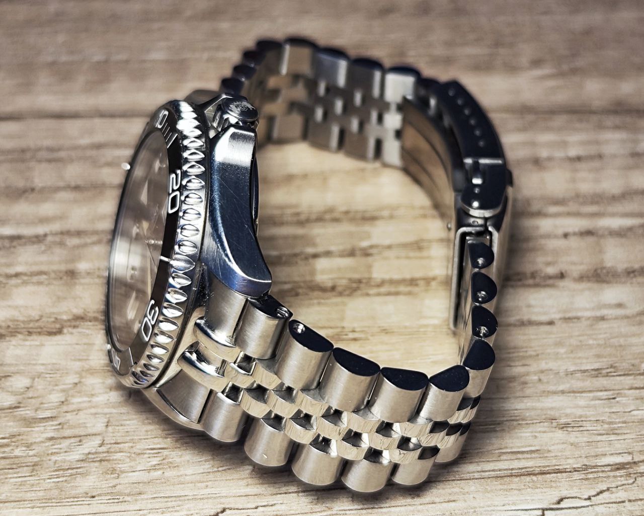

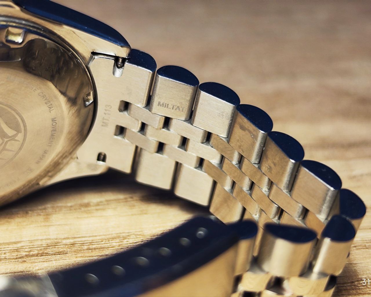

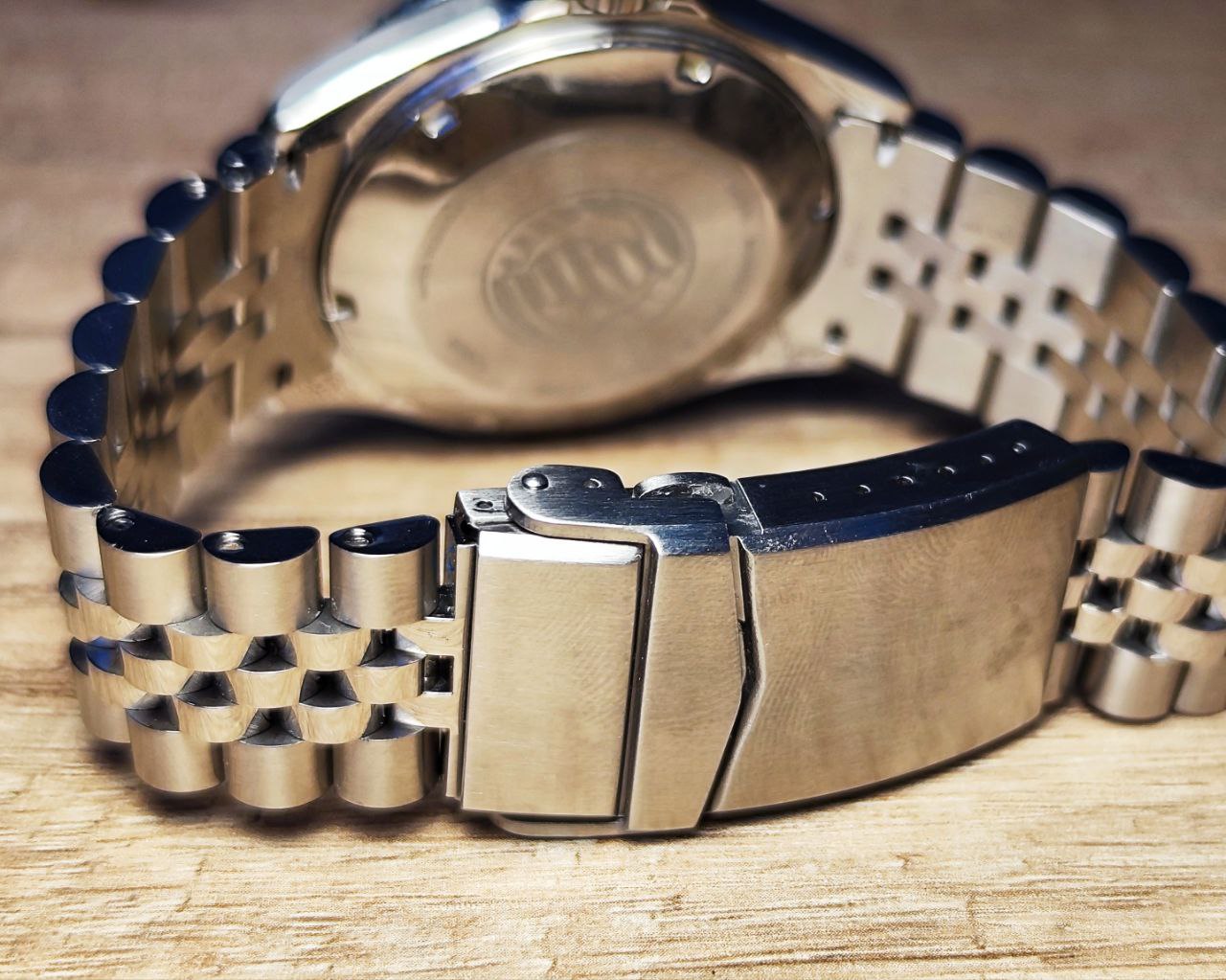

Жаль что со временем пропадает возможность редактировать комментарии, поэтому придется отдельным постом.
Нашелся в РФ юбилейный браслет strapcodе не на много дороже, чем на сайте.
Качество исполнения с одной стороны нормальное, но вау эффекта, как от браслетов ролекса или омеги нет, скорее наоборот ожидал лучшего. Пропал характерный пустой звон родного браслета ориента, шпильки тоньше, садится на часы очень плотно. Винты и плюс и минус. Пришлось протягивать т.к. один за сутки эксплуатации раскрутился и вылез, хорошо не потерялся и часы не слетели.
