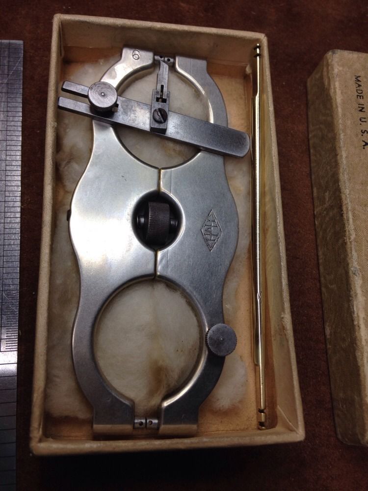

Сообщение от Anth Посмотреть сообщение
купил ляуфциркуль levin
Какой из них, по крайней мере их было три что Levin выпускал?

Сообщение от Душан Грујић Посмотреть сообщение
вот такой.

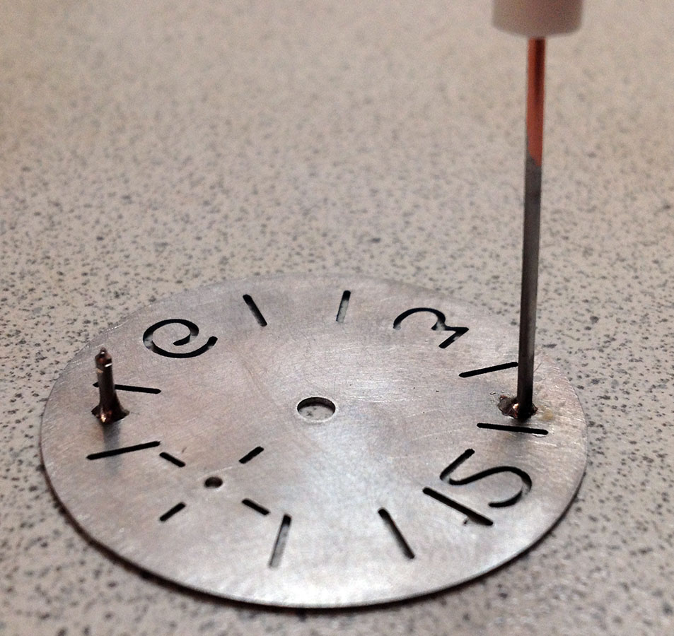

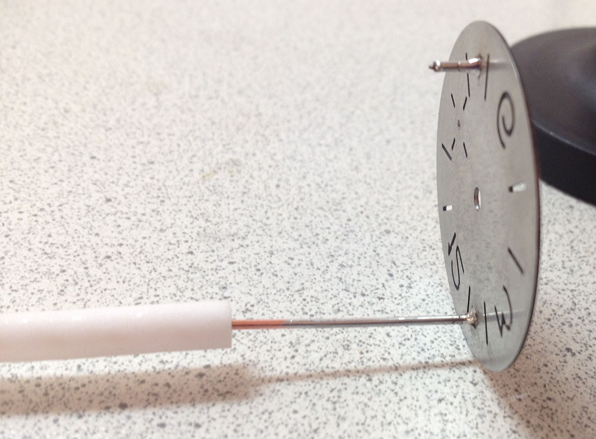

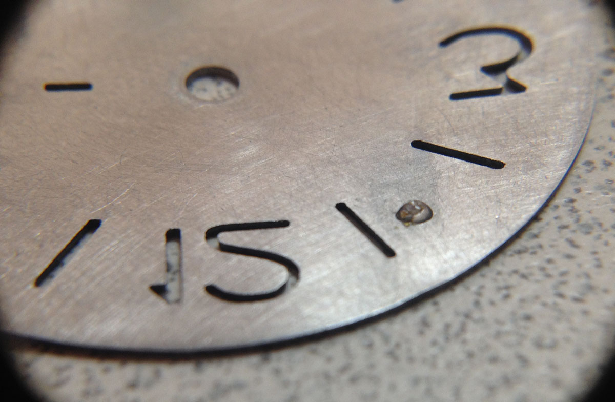

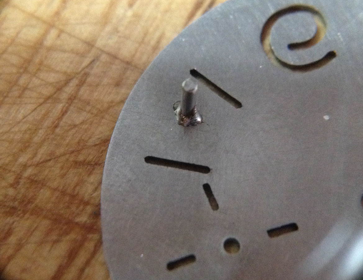

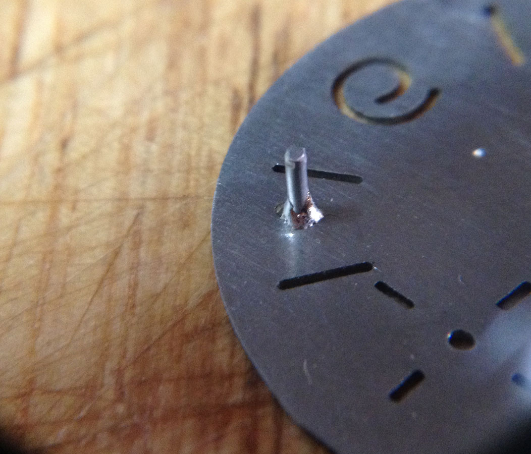

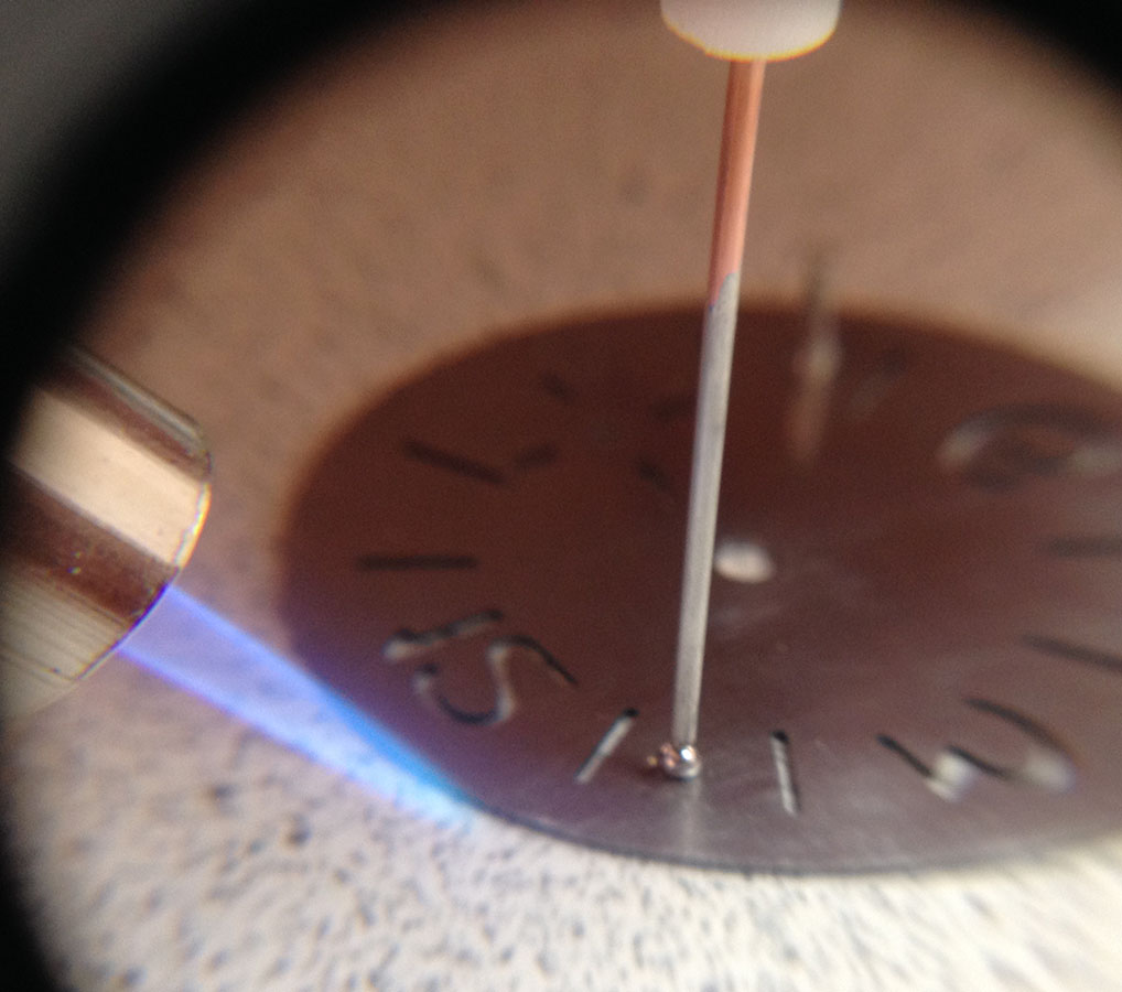

сегодня решил припаять ножки.
т.к. циферблат у меня - нержавейка, нужна паяльная кислота с Zn.
весь процесс - на фото.
