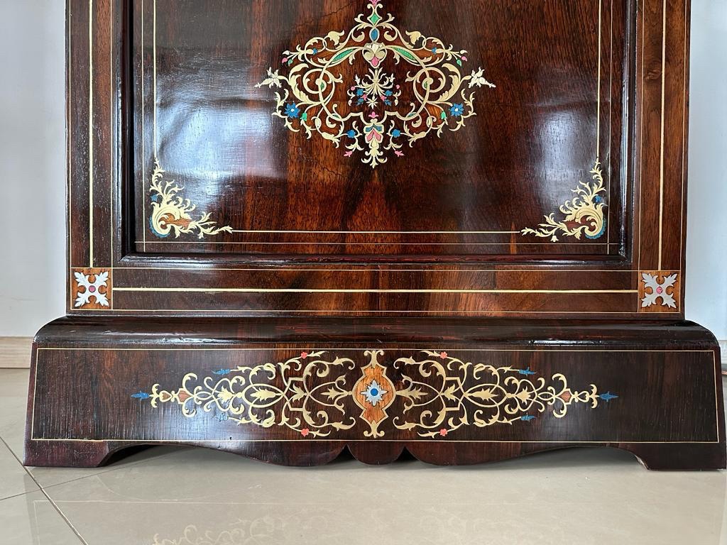

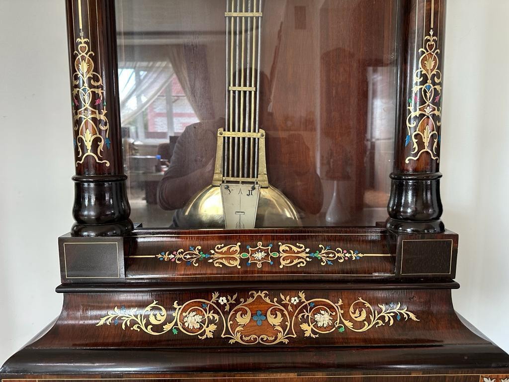

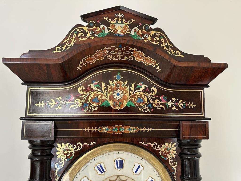

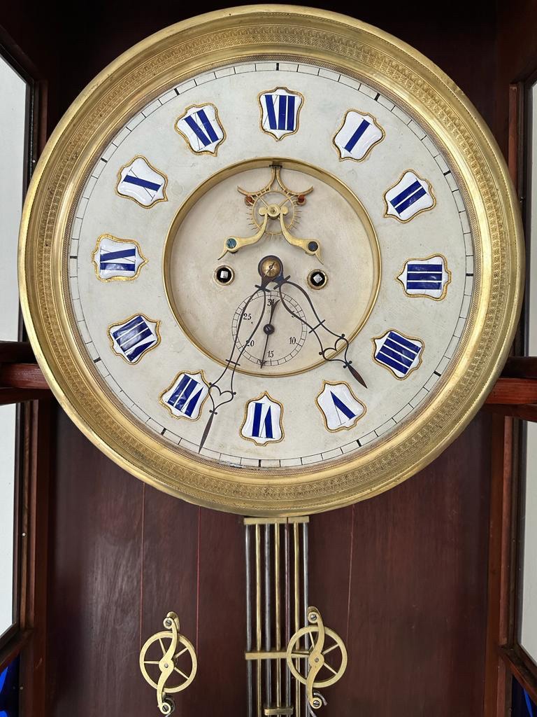

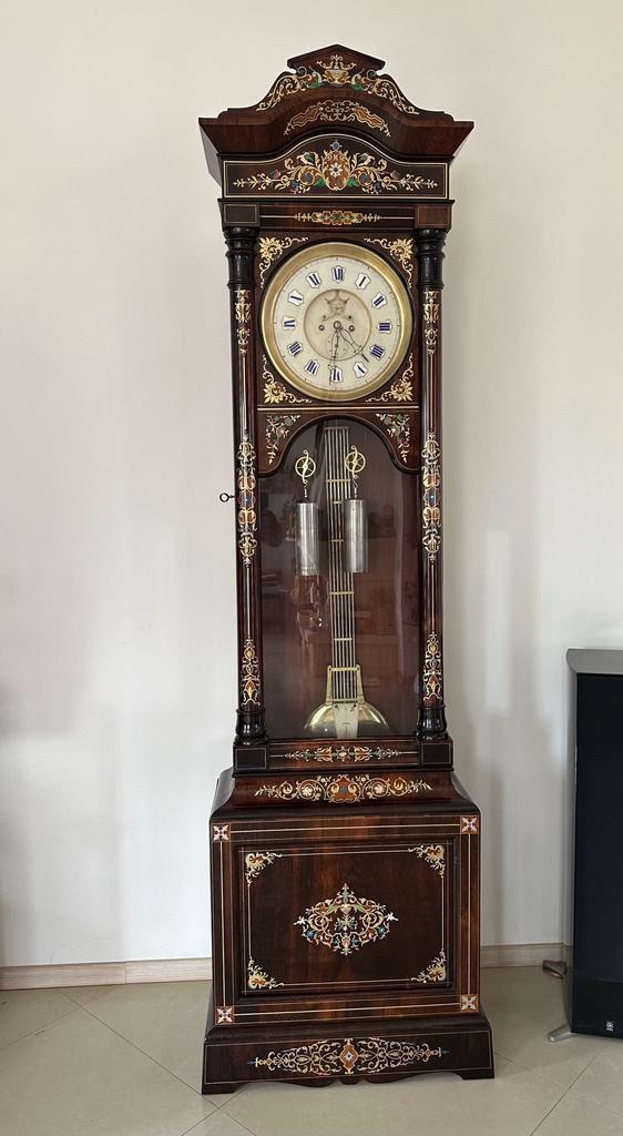

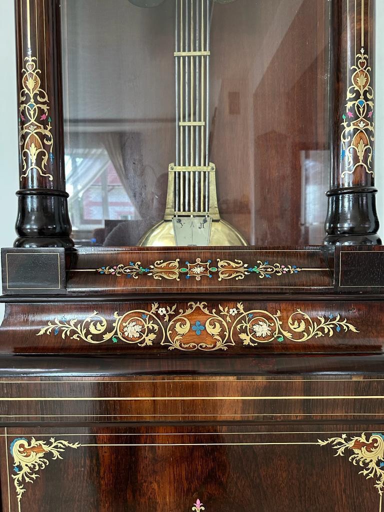

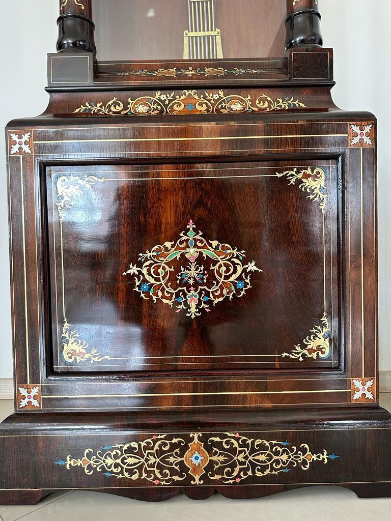

Напольные часы
Отреставрировал напольные часы...

Юра, еще раз хочу высказать восхищение твоей работой, просто высший класс!!!

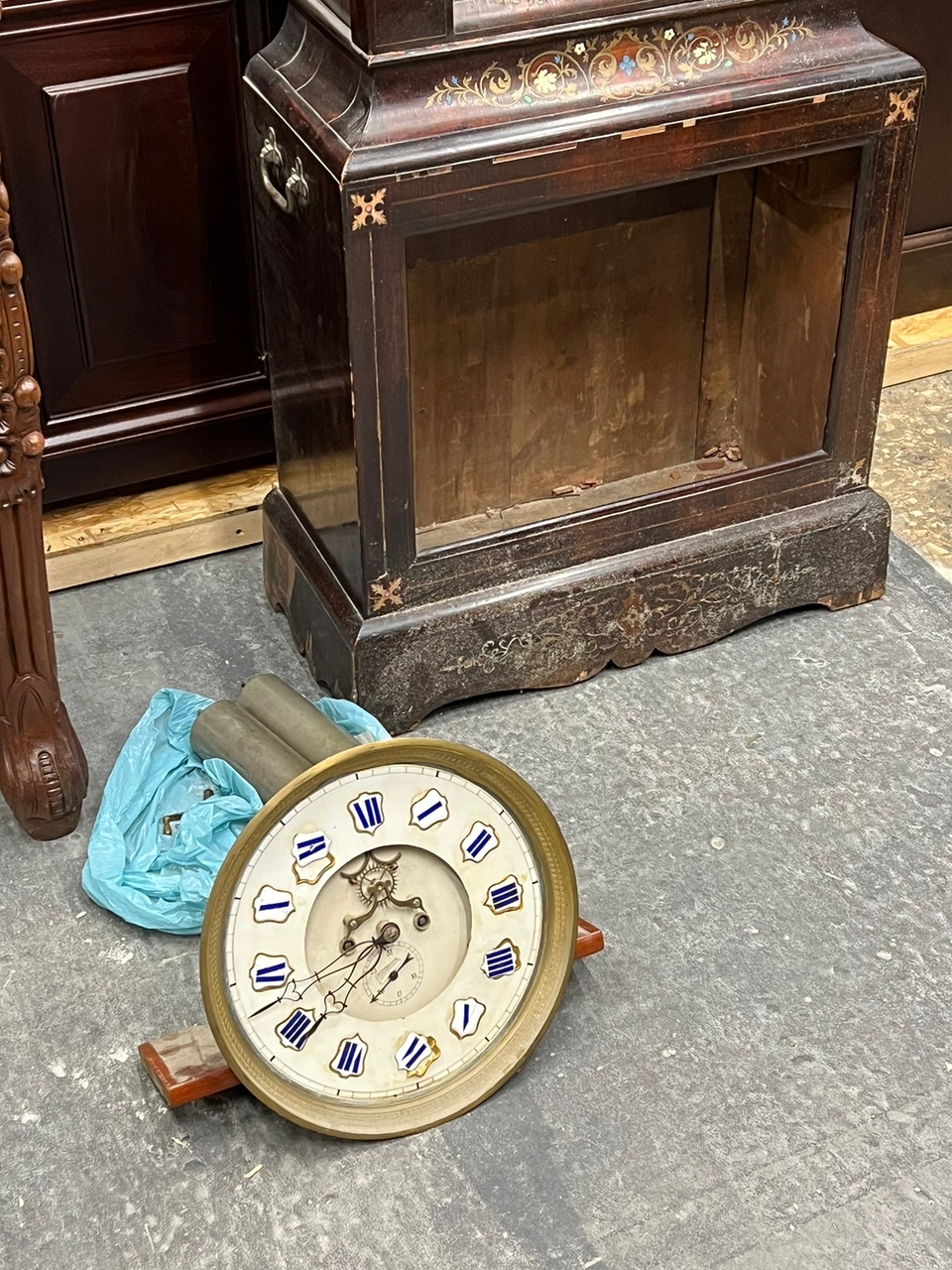

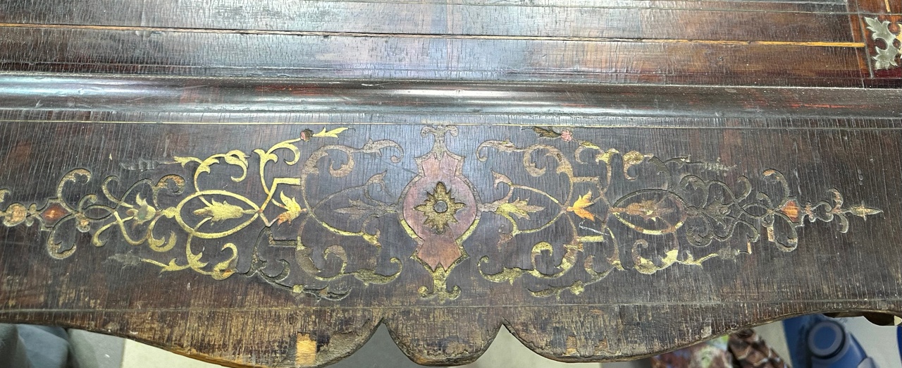

Чтобы просто понятно было, в каком они были состоянии...
Юр, если снимал процесс, выложи тоже, пожалуйста.

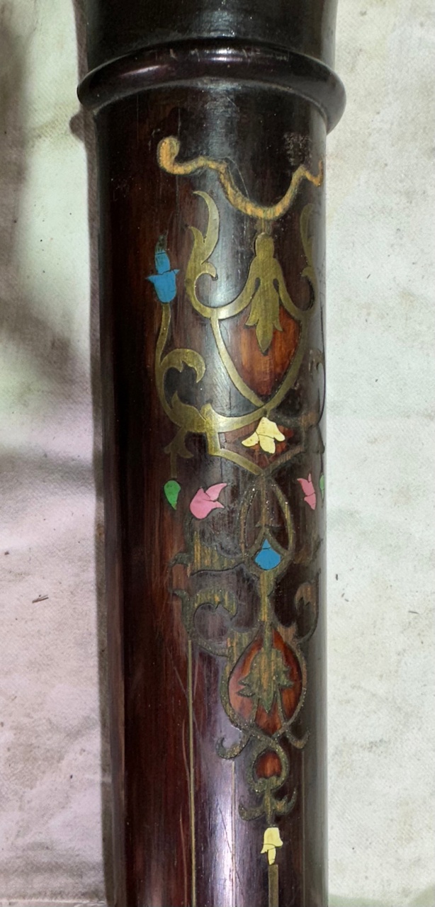

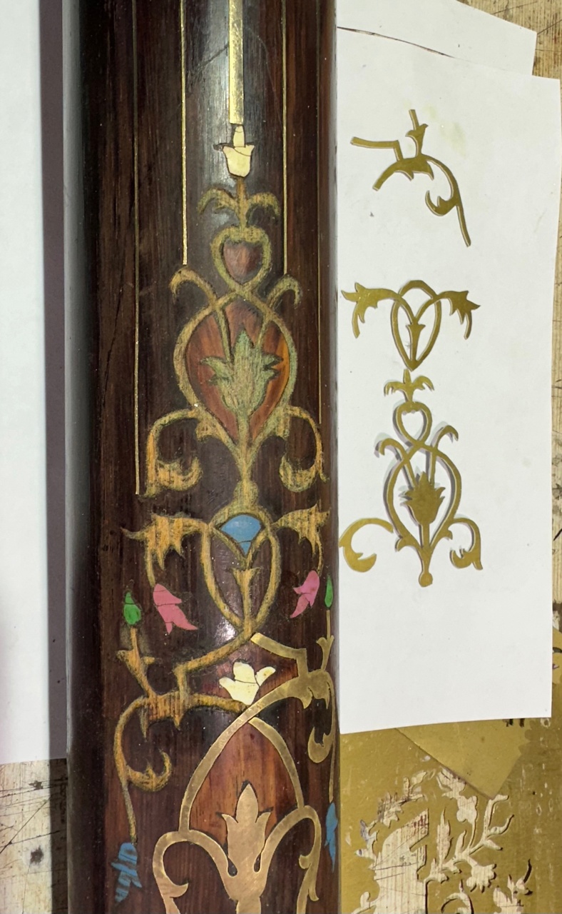

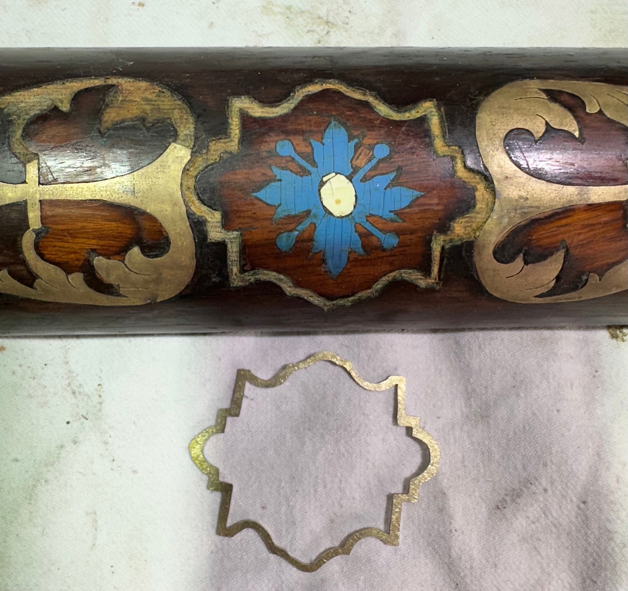

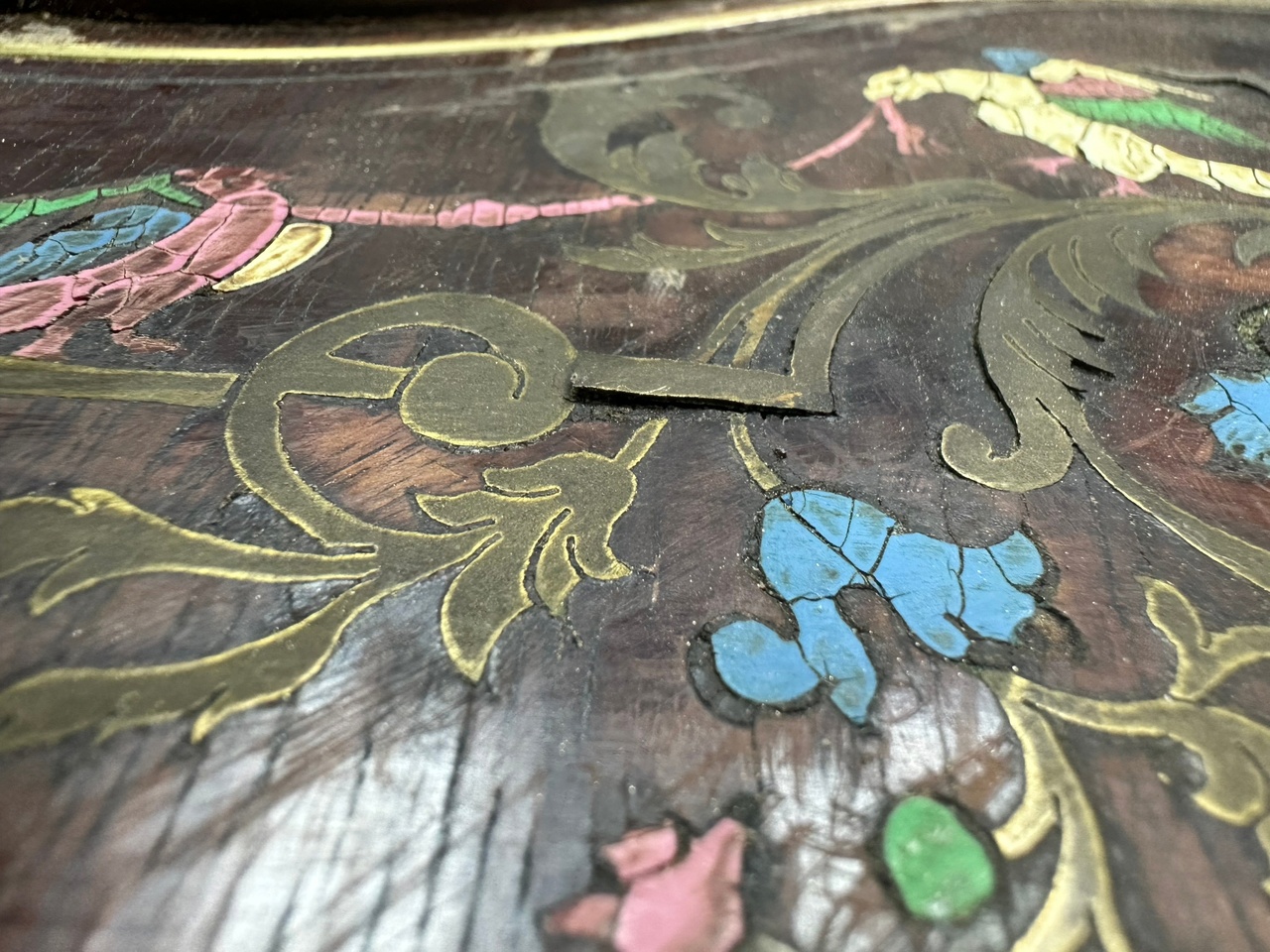

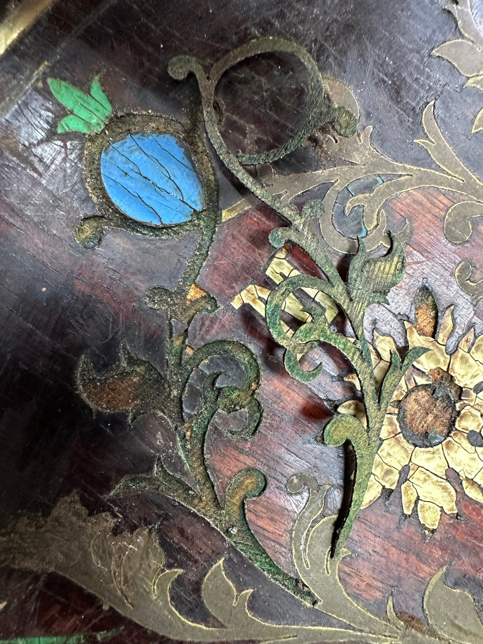

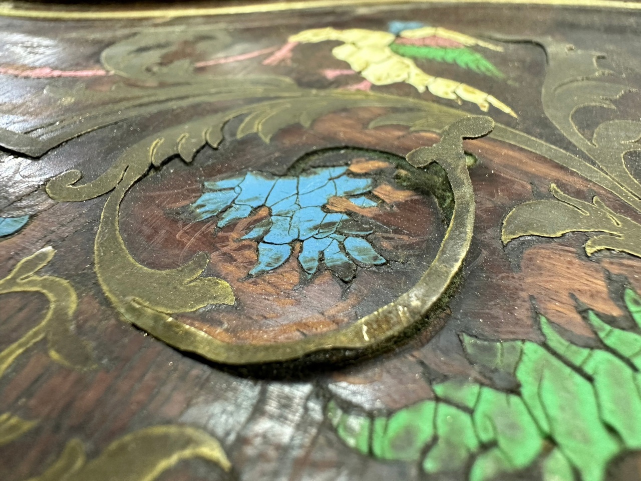

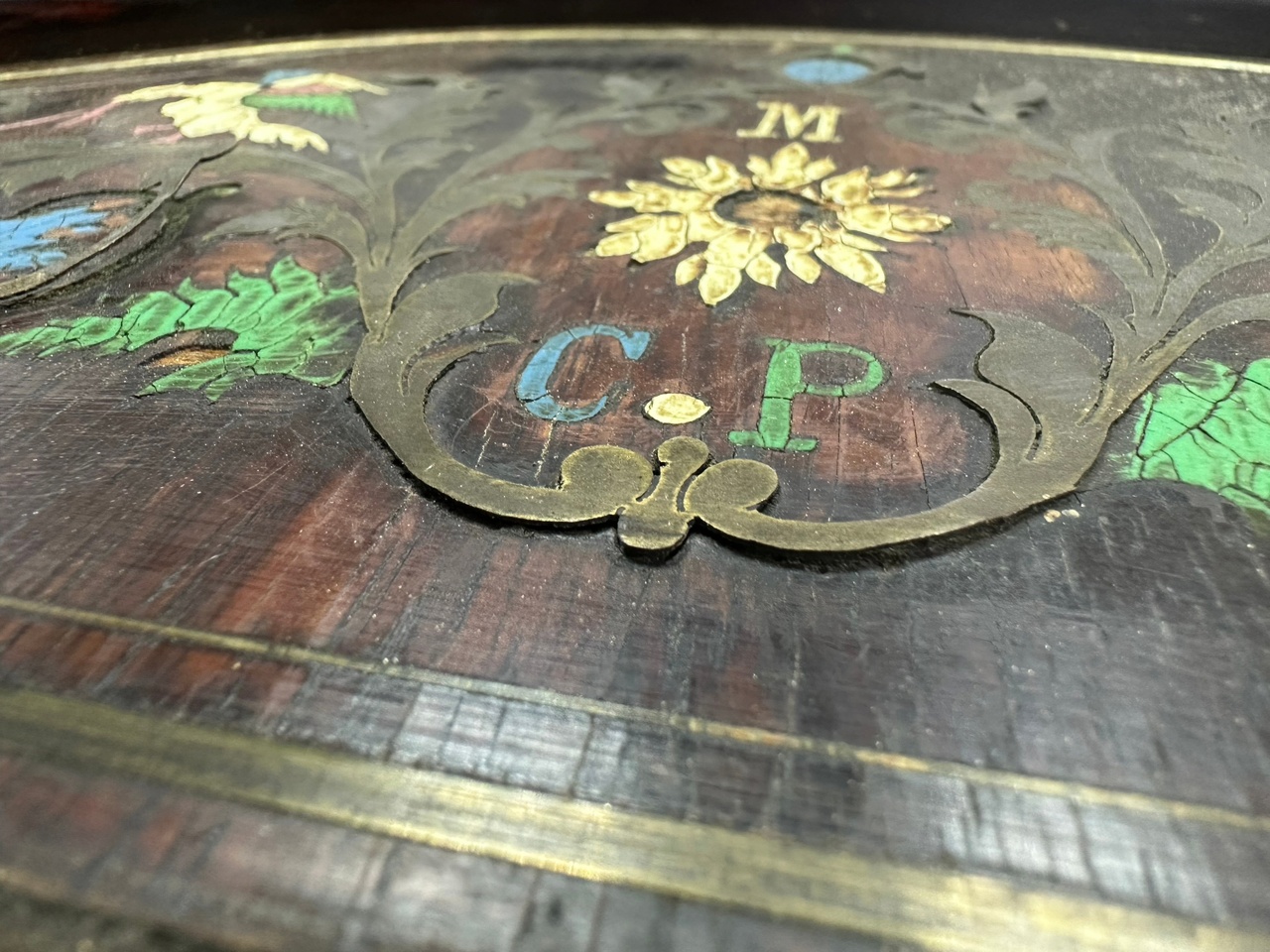

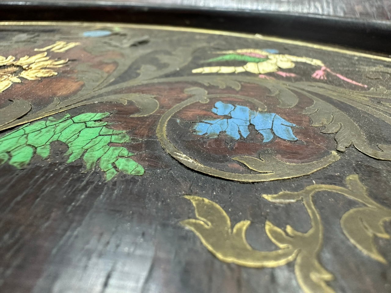

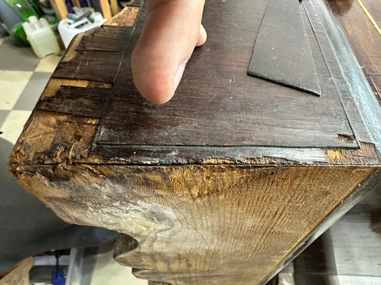

Нижняя инкрустация была отремонтирована так. Взамен утраченной латуни зашпаклевали и покрасили "золотой краской" .Долго отковыривал эту бяку.
На колоннах двери всю инкрустацию снимал и переклеивал .утерянную инкрустацию выпиливал из латуни толщиной 0.8 мм
------- ДОБАВЛЕНО ЧЕРЕЗ 19 МИН --------
На корпусе то же переклеивал заново всю инкрустацию .Изнутри сильное окисление латуни требовало очистки и расчищал посадочные места.Восстановление цветной инкрустации.

Очень красиво!
А цветную инкрустацию чем восстанавливали?

Очень красиво!
Белая шпаклевка и гуашь и закреплял цианакрилатным клеем.
