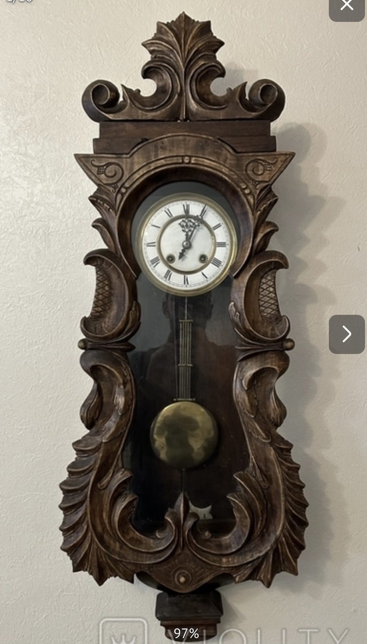

Добрый вечер!
Попросили помочь в определении часов, подлинности и комплектности. Сейчас на аукционе в торгах выставлены эти часы, на вид красивые, механизм Густова, гонг, но вопросы по корпусу, или мне кажется, верх прямоугольный не смотрится и не клеится к ним? Прошу помочь, может есть фото каталожное, и какого они года? Может они и в оригинале такие, но что-то смущает, а может я не прав?!
Спасибо.
С уважением!

Добрый вечер!
Вы правы, вся эта резьба - новодел. Механизм 1914 года. Филиал в Австрии.
Зачем австрийцам делать корпус "ёрш"?
И даже если бы они его сделали, то сделали бы безупречно))
А ещё деталь от Mauthe, любое несоответствие должно вызывать подозрение.

Спасибо Татьяна, я так понимаю что двери приставили к корпусу и корону, я встречал такие корпуса, но да эти выглядят совсем иначе
Густав не выпускал такие корпуса?
Я думаю, что могли быть такие во Фрайбурге, но не в австрийском филиале, который открылся в конце 1880-ых.
А данный корпус непропорционален и выглядит как плохая реплика((

Согласен с Татьяной, накладная дверка и корона явный новодел.
Хотя резьба выполнена неплохо.

И в качестве материала взяли не орех, а липу, наверное, поэтому морить пришлось и все равно получилось "нутаксебе".

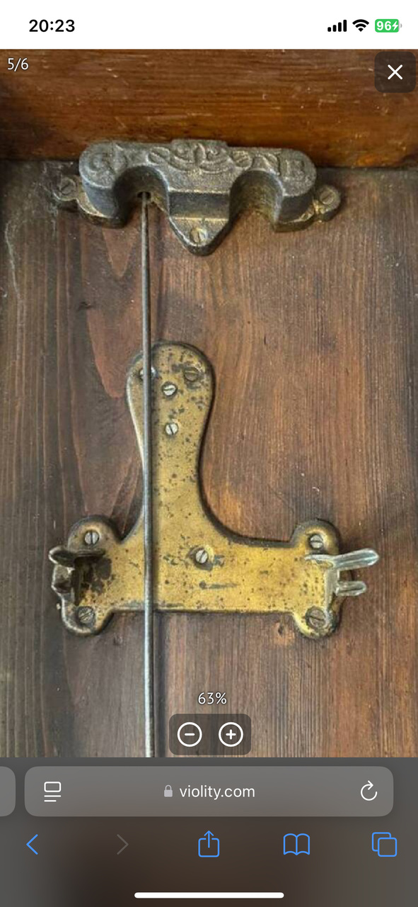

Похоже, что качалка маятника стоит от FMS.
У Беренса такую ещё встречал.
Так Беренс у Mauthe заказывал механизмы))
