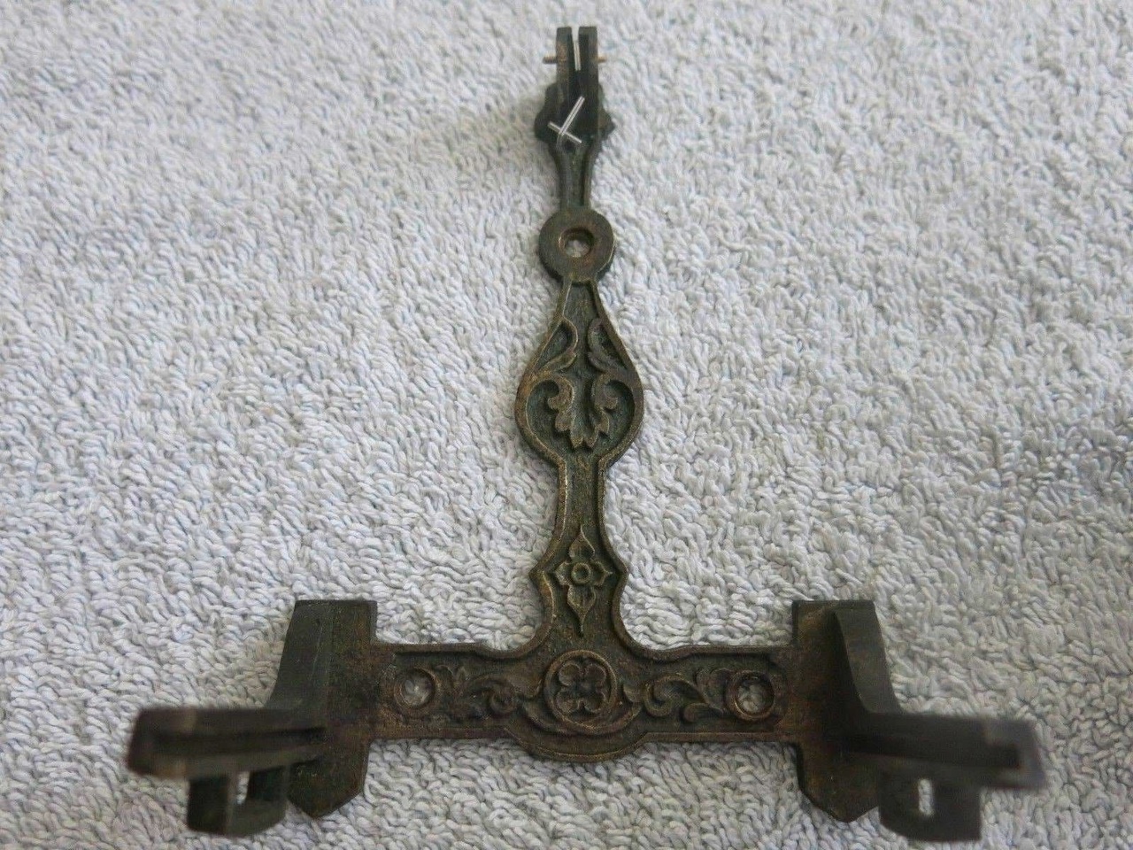

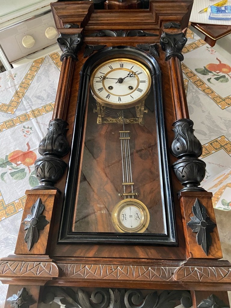

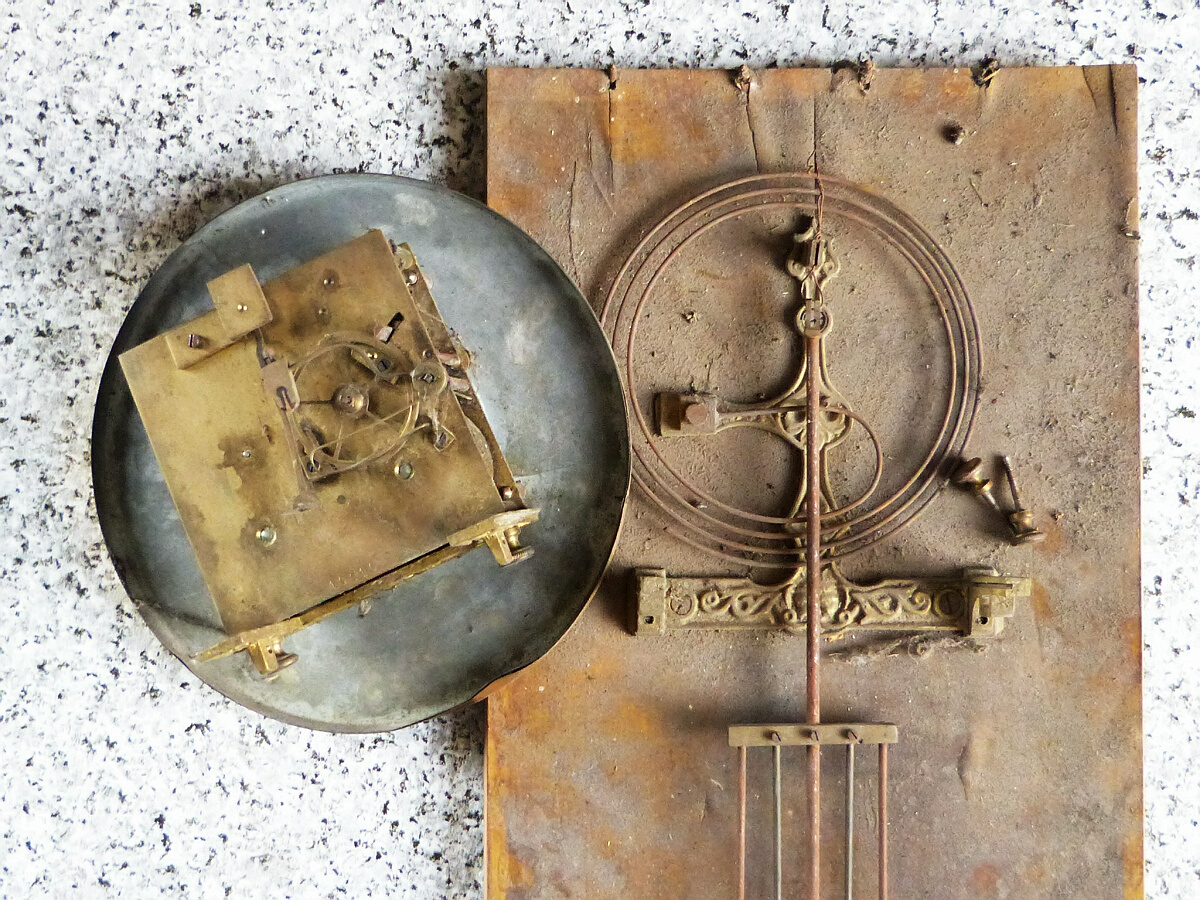

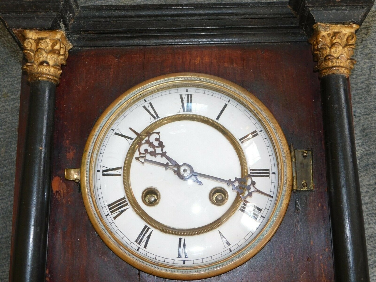

Сообщение от TatynaS Посмотреть сообщение
Я согласна, что фото кронштейна механизма и самого корпуса помогут разобраться.
А механизм, конечно, не Carl werner, а H.Braukmann.
Mikrolisk - полезный источник, но не полноценный справочник.
К сожалению, хороших фото нет, часы в дороге, едут. Фото от продавца. Похожий корпус есть в каталогах и Gustav Becker и Lenzkirch
Как связаны механизм H.Braukmann - корпус с клеймами Lenzkirch и клеймо HB?

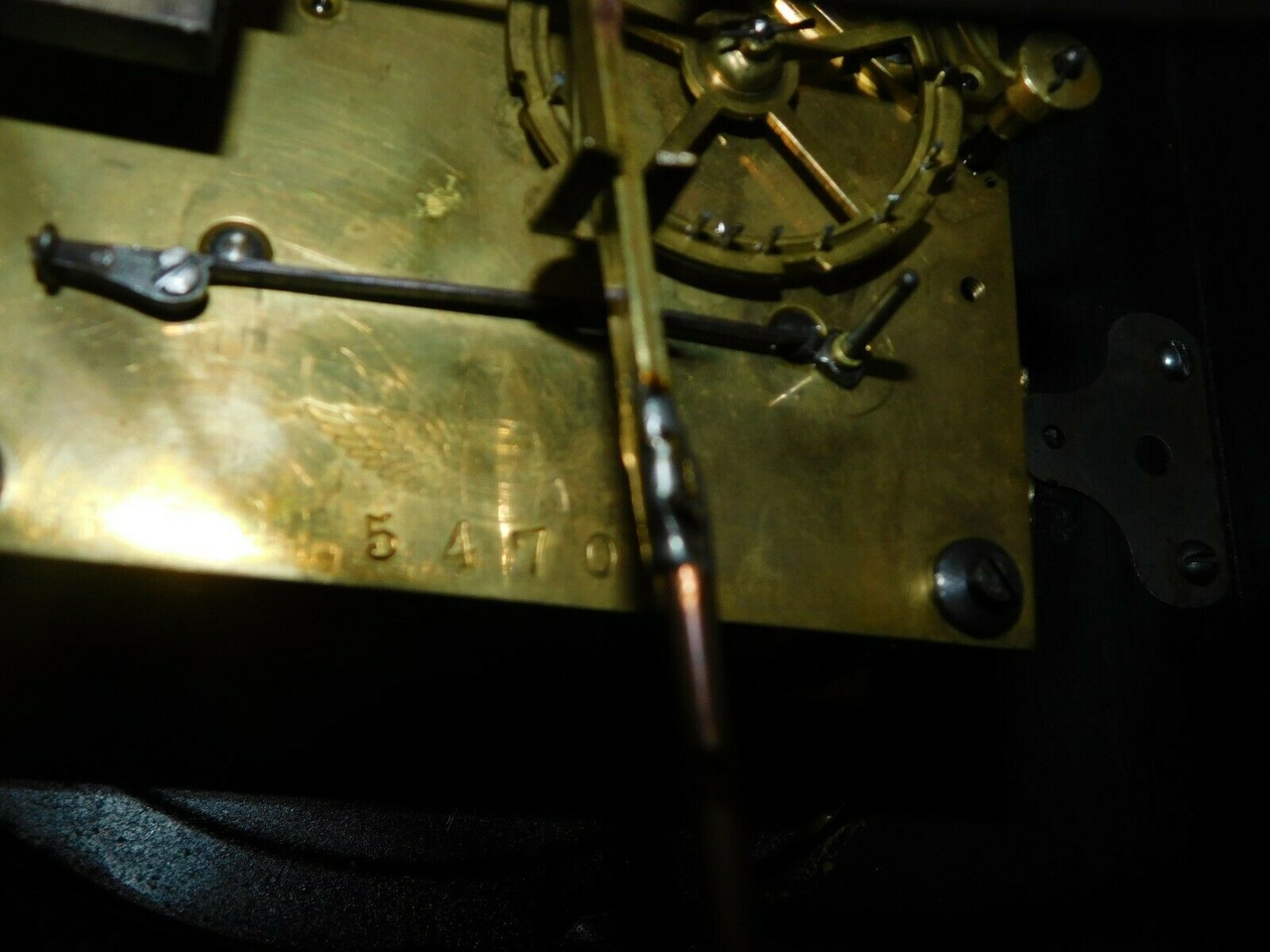

  #322
Старый 28.03.2021, 12:30
Аватар для TatynaS
TatynaS TatynaS вне форума
Регистрация: 31.05.2015
Сообщений: 4,578
Сказал(а) спасибо: 5,368
Поблагодарили 8,241 раз(а) в 3,379 сообщениях
Сообщение от godfather63 Посмотреть сообщение
... Как связаны механизм H.Braukmann - корпус с клеймами Lenzkirch и клеймо HB?
Спасибо за фото. Кронштейн знакомый, но не уверена, что H.Braukmann использовал такие. Поищу у себя в базе данных.
Вполне возможно, что Ваши часы - симпатичный марьяж.
Точнее можно будет сказать только после получения посылки. Если нет лишних отверстий, то тогда этот комплект дело рук продавца, который в незапамятные времена купил у Lenzkirch корпус, а у Braukmann вполне качественный механизм.
Fugit irrevocabile tempus

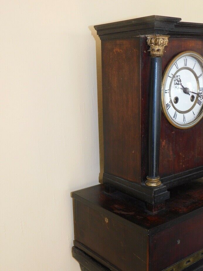

В каких годах появились такие красивые колонны (пост 321) ?

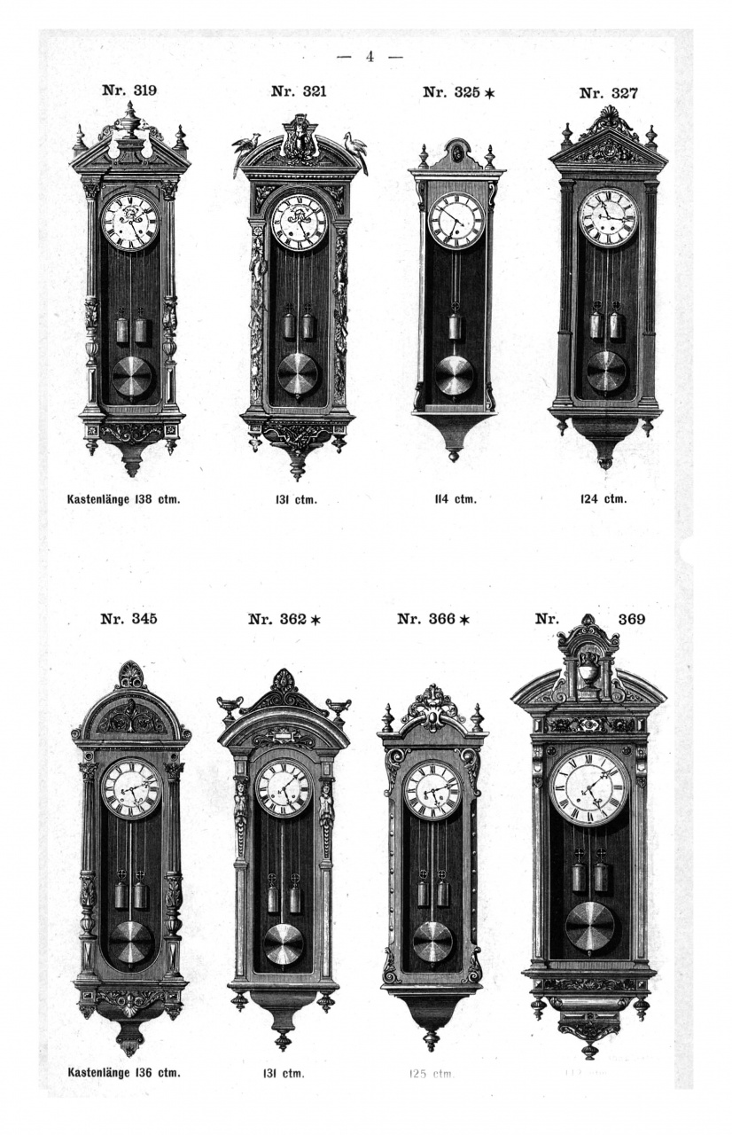

Сообщение от igoanatol Посмотреть сообщение
Есть подобный корпус в каталоге 1885 года, полагаю, что в конце 1870-ых стали такие делать.
Вложение 3189760
Если в каталогах Lenzkirch смотреть, то это модель 663,
если у Gustav Becker, то №1717. С годом проблемка. На ободе цифера выцарапана трудно читаемая по фото надпись Blucher 1885

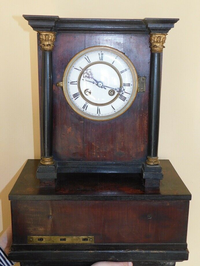

Чтобы не пропало в сети: вот такие часы Christian Stahle с музыкальной шкатулкой https://www.ebay.de/itm/Super-schone...AAOSwNHFgYJmO:

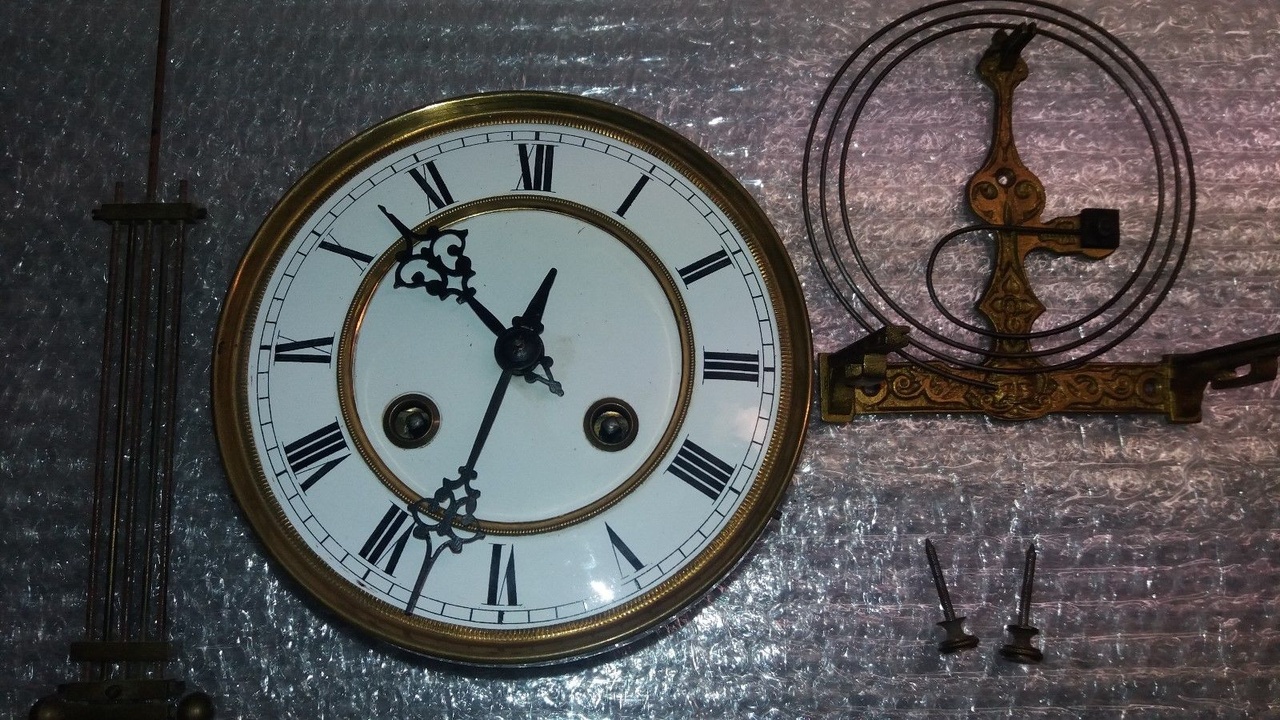

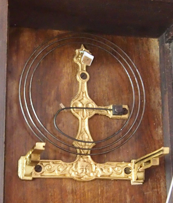

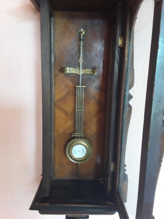

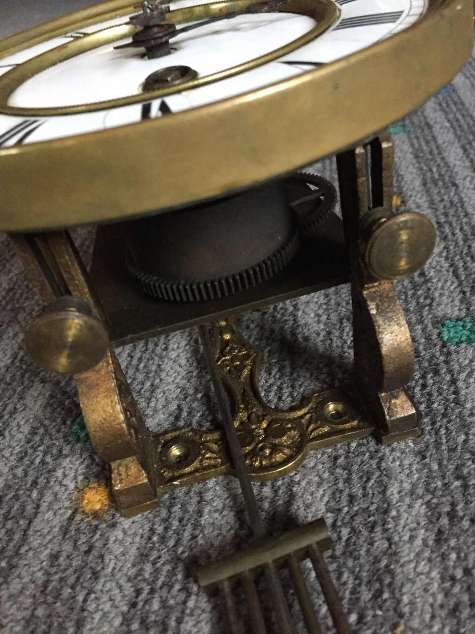

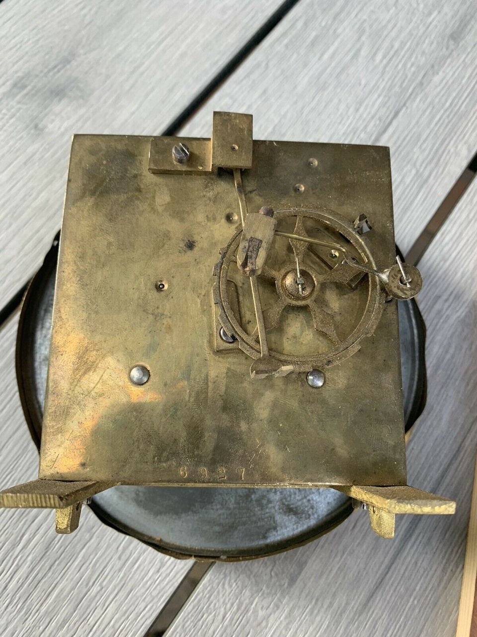

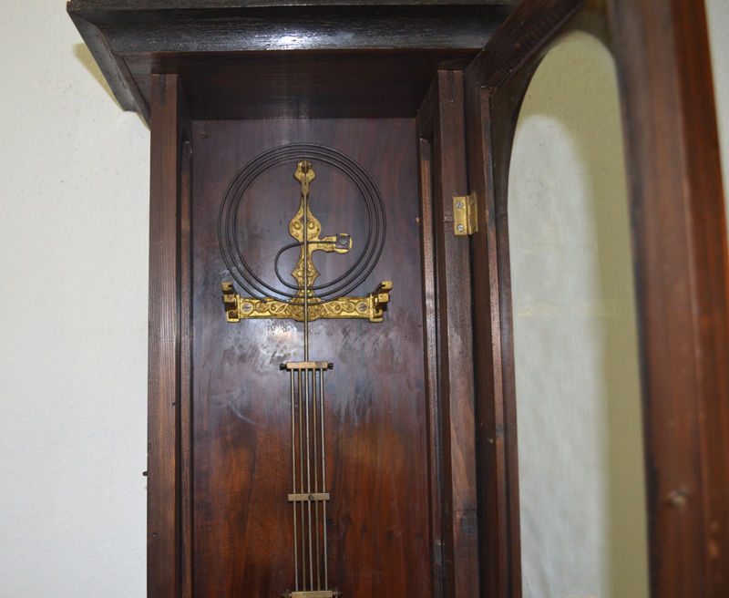

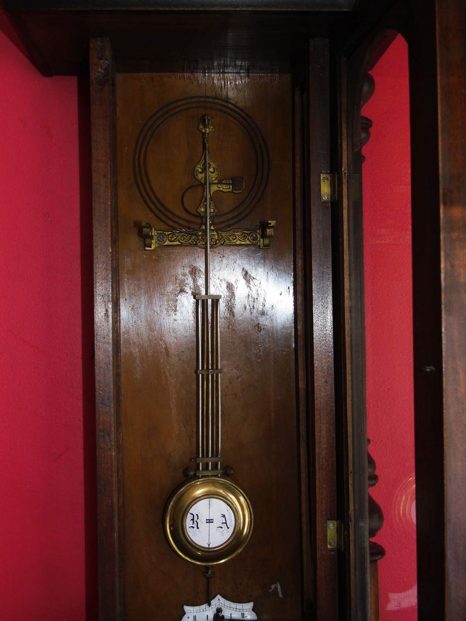

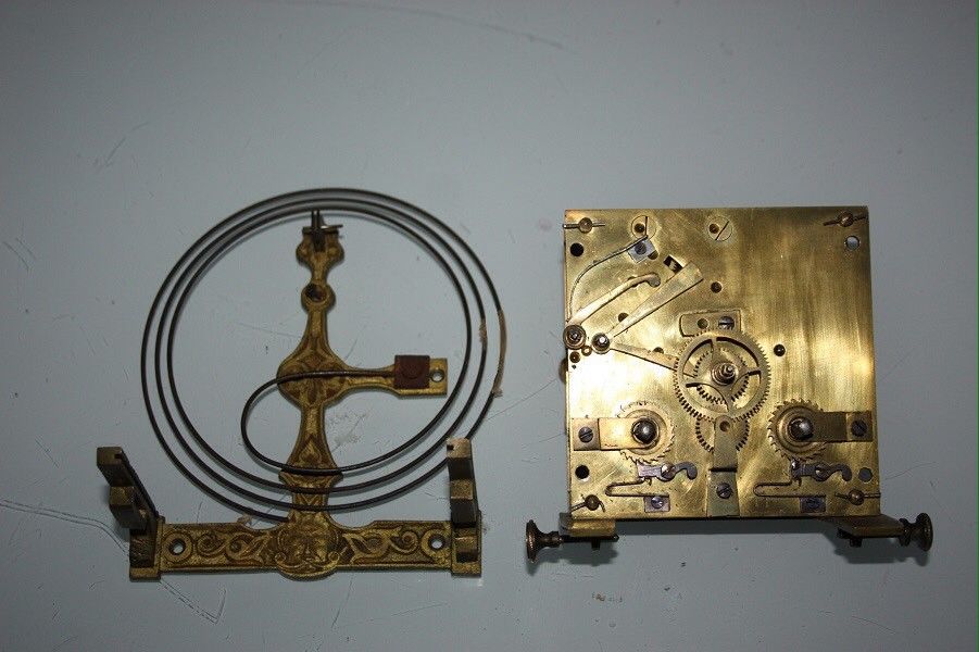

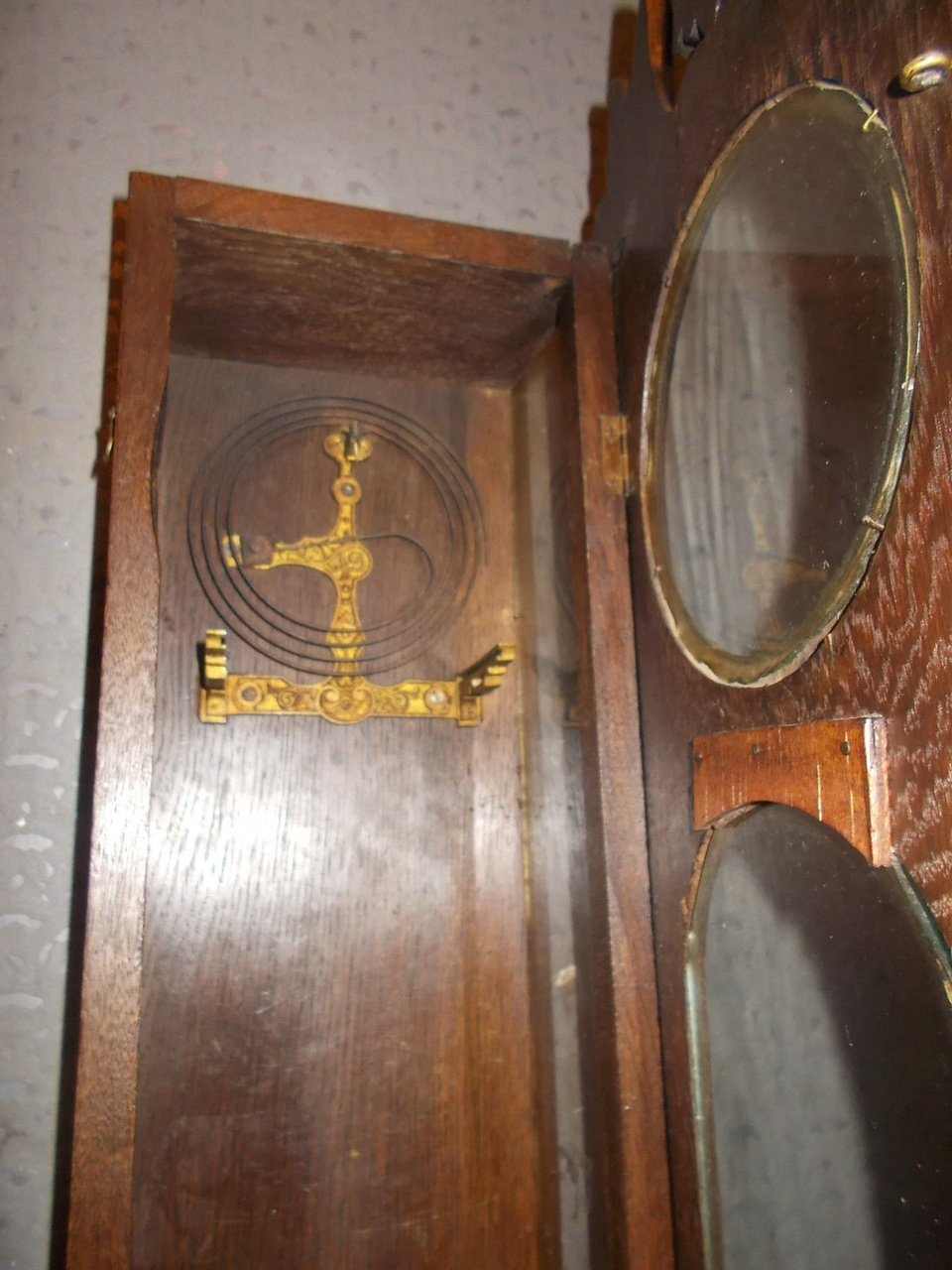

Если это вешалка, то механизм тоже может быть как-то связан с этими случаями.
Здесь используется то же самое.

  #329
Старый 28.03.2021, 23:56
Аватар для TatynaS
Сообщений: 4,578

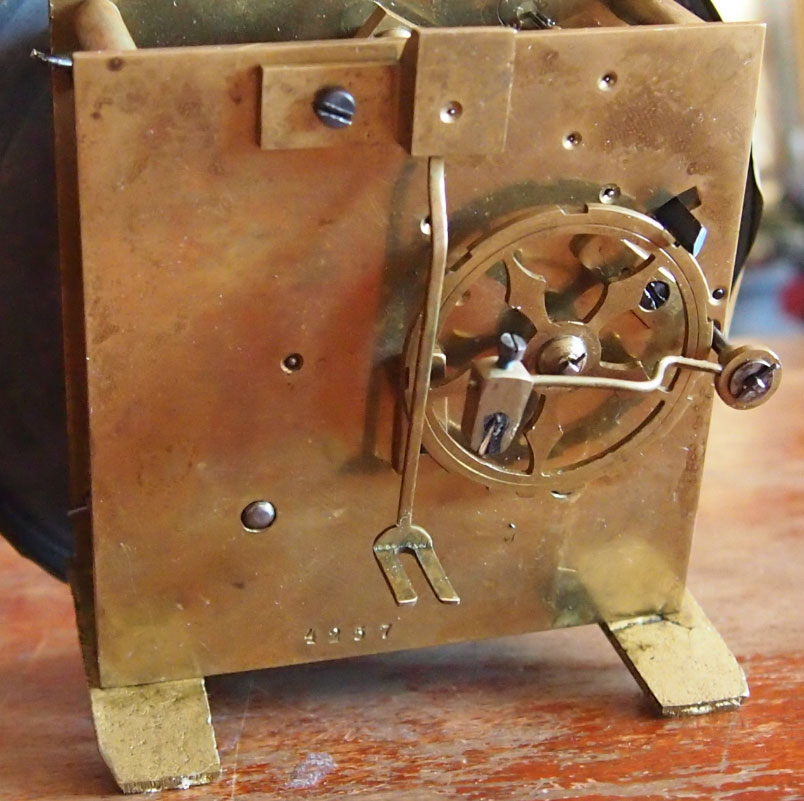

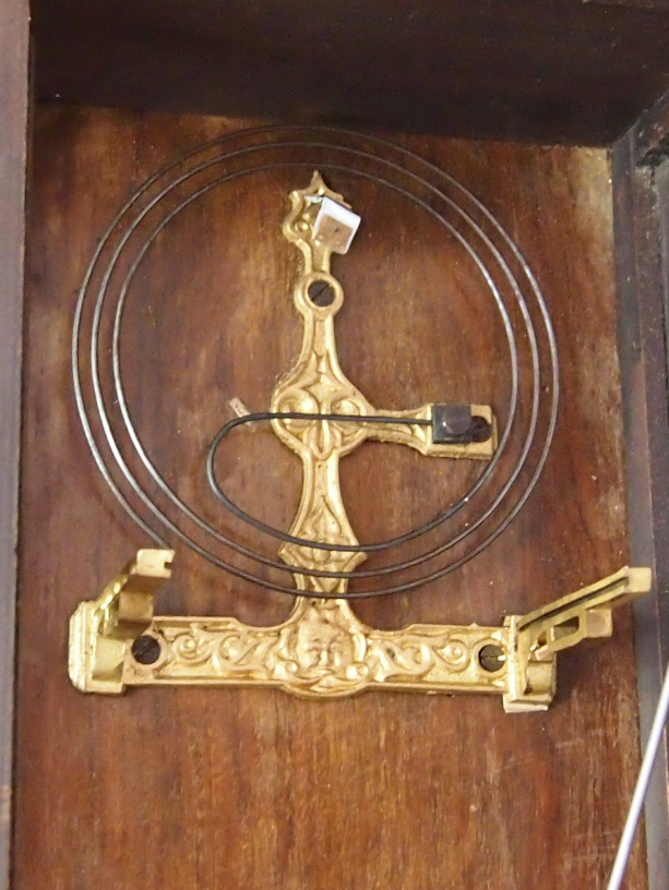

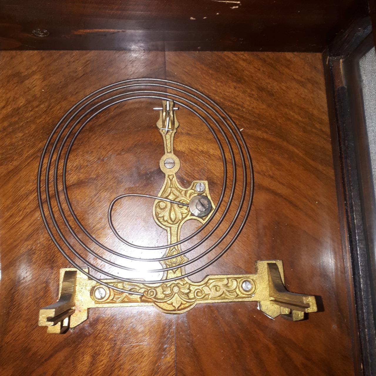

Спасибо за фото. Кронштейн знакомый, но не уверена, что H.Braukmann использовал такие. Поищу у себя в базе данных...
Поискала и нашла на ранних H.B.
ID:	3190155 Нажмите на изображение для увеличения
ID:	3190156 Нажмите на изображение для увеличения

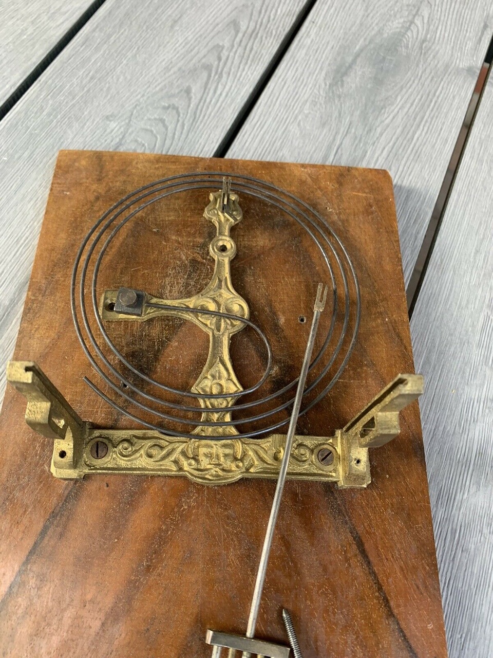

Эти кронштейны интересны мне тем, что похожие встречаются у фрайбуржских механизмов предположительно фирмы Fortuna:
ID:	3190158 Нажмите на изображение для увеличения
Есть ещё кронштейны, я их называю Дали (усатый дядечка на нижней части кронштейна), при этом все механизмы неопознанные из 2(3) разных папок:
ID:	3190165 Нажмите на изображение для увеличения
ID:	3190166 Нажмите на изображение для увеличения
ID:	3190167 Нажмите на изображение для увеличения
ID:	3190168 Нажмите на изображение для увеличения
ID:	3190169 Нажмите на изображение для увеличения
ID:	3190170 Нажмите на изображение для увеличения
ID:	3190171 Нажмите на изображение для увеличения

Сообщение от tilg Посмотреть сообщение
Интересно, как высоко ставки дойдут...
Скорее всего много не дадут.

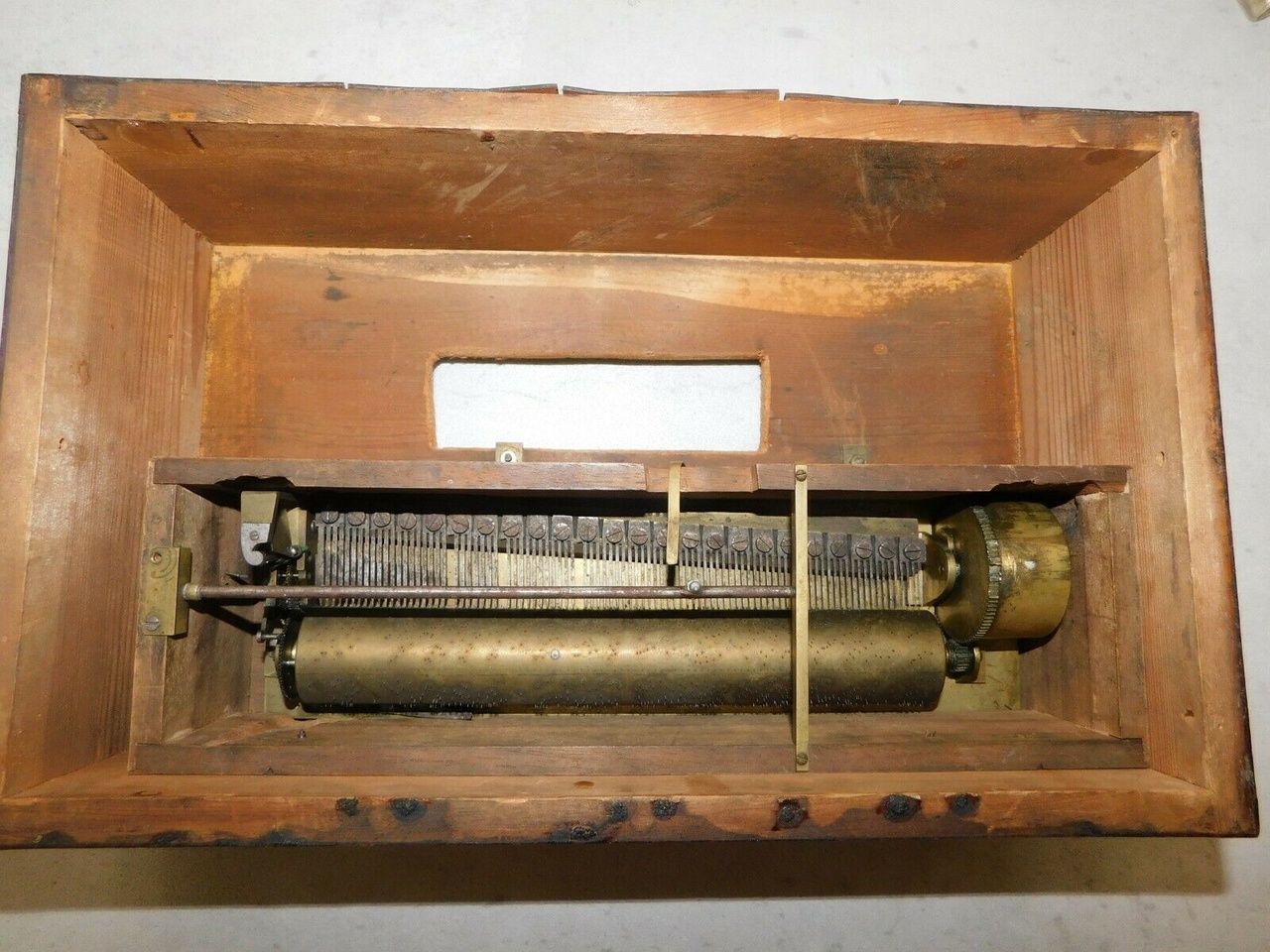

Барабан музыкального механизма с потерей нескольких зубов, это не страшно, а вот сама гребёнка с выломанными язычками, практически не подлежит восстановлению.
Жаль.
