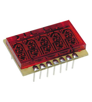

А вот, что мне попалось в сетях...
КИПЦ 27А-5/8К,(красный)
Есть подозрение, что это то, о чём мы мечтаем...
Только "на складе 0 шт."
