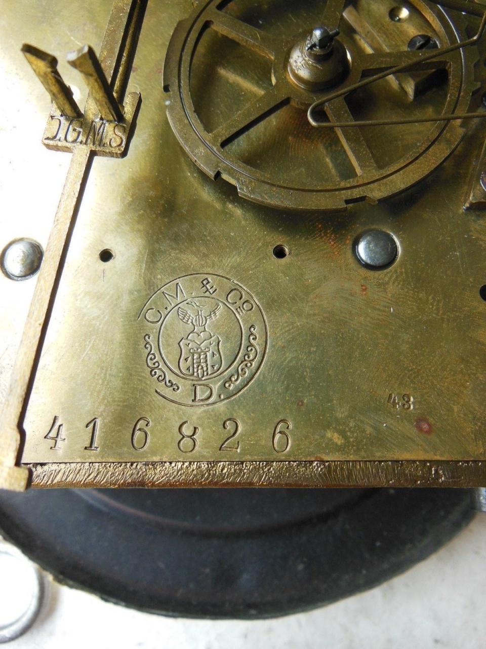

Обычный механизм Kienzle 1896 года с клеймом фирмы Carl Meisenzahl, эта фирма чаще отоваривалась у Mauthe.
Данное клеймо не встречается ни в "Lexikon" Schmid, ни на mikrolisk.de.
