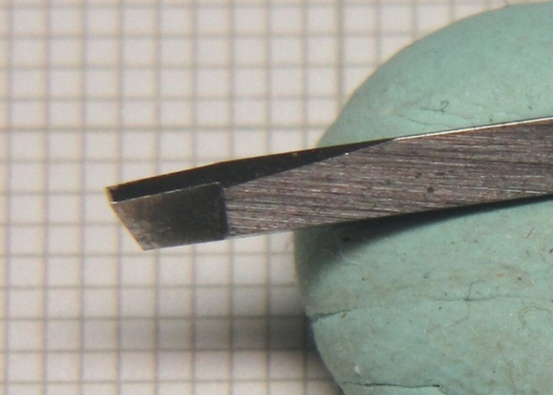

Душан Владимирович какая ширина режущей кромки такого штихеля?
Добрый день!
У меня их две ширины, 0,6 и 0,8 мм.
С уважением, Душан

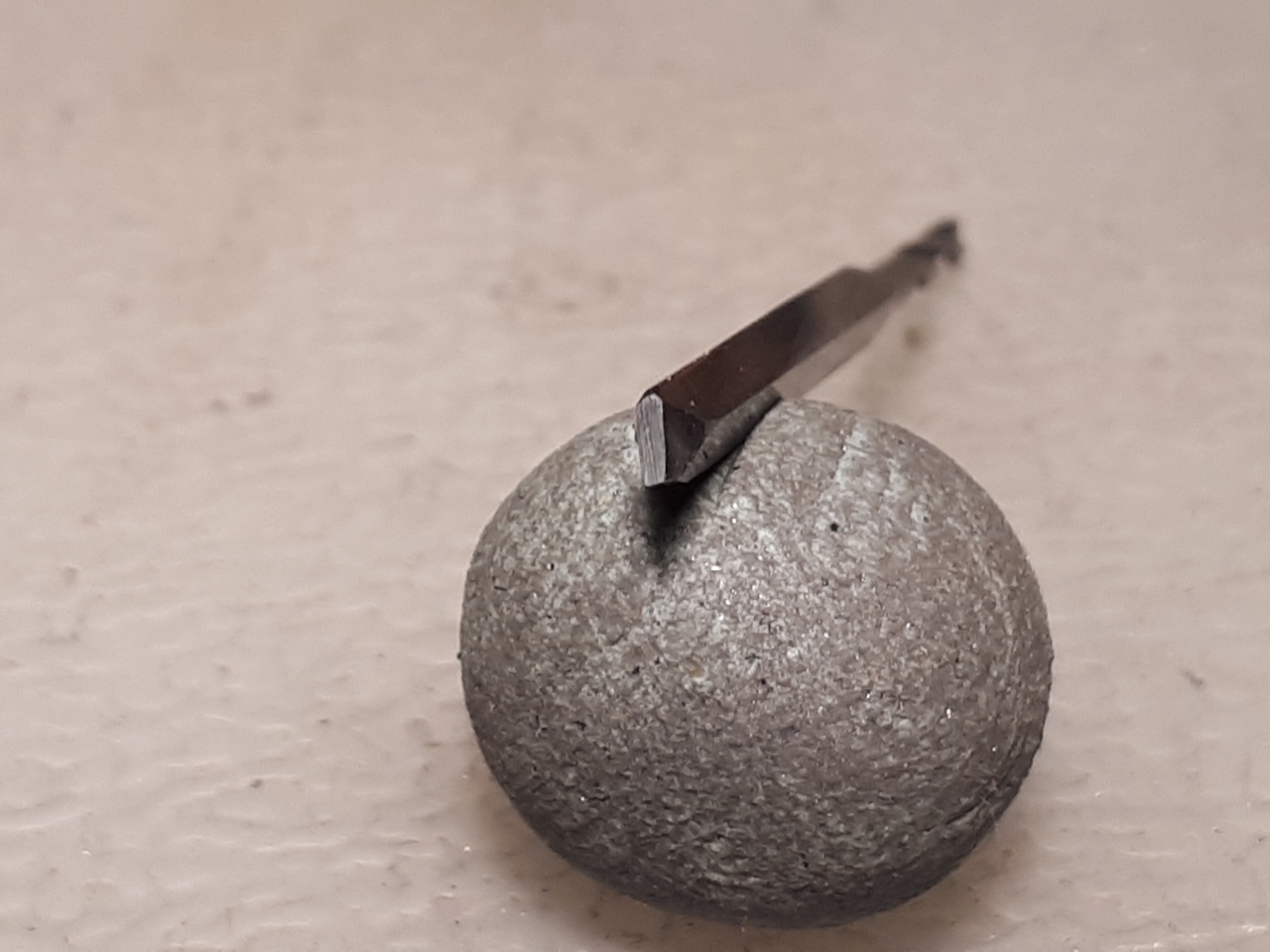

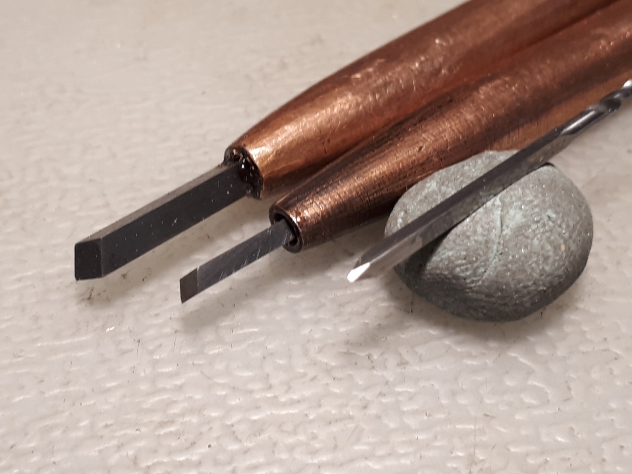

Сегодня попробовал сделать проточной резец 0.6 мм из поломоного 2 мм советского вольфрам карбидового сверла. Вот что получилось

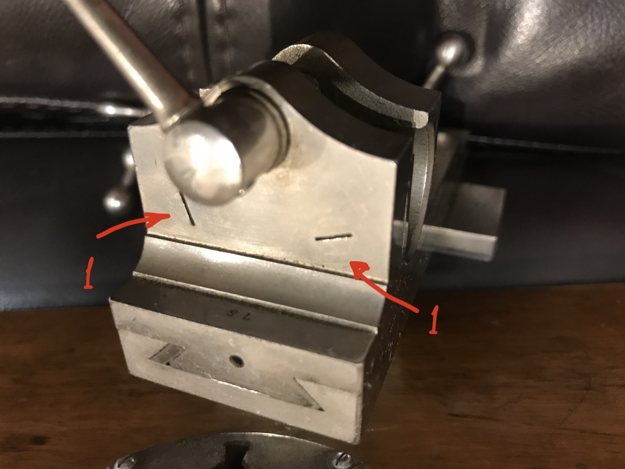

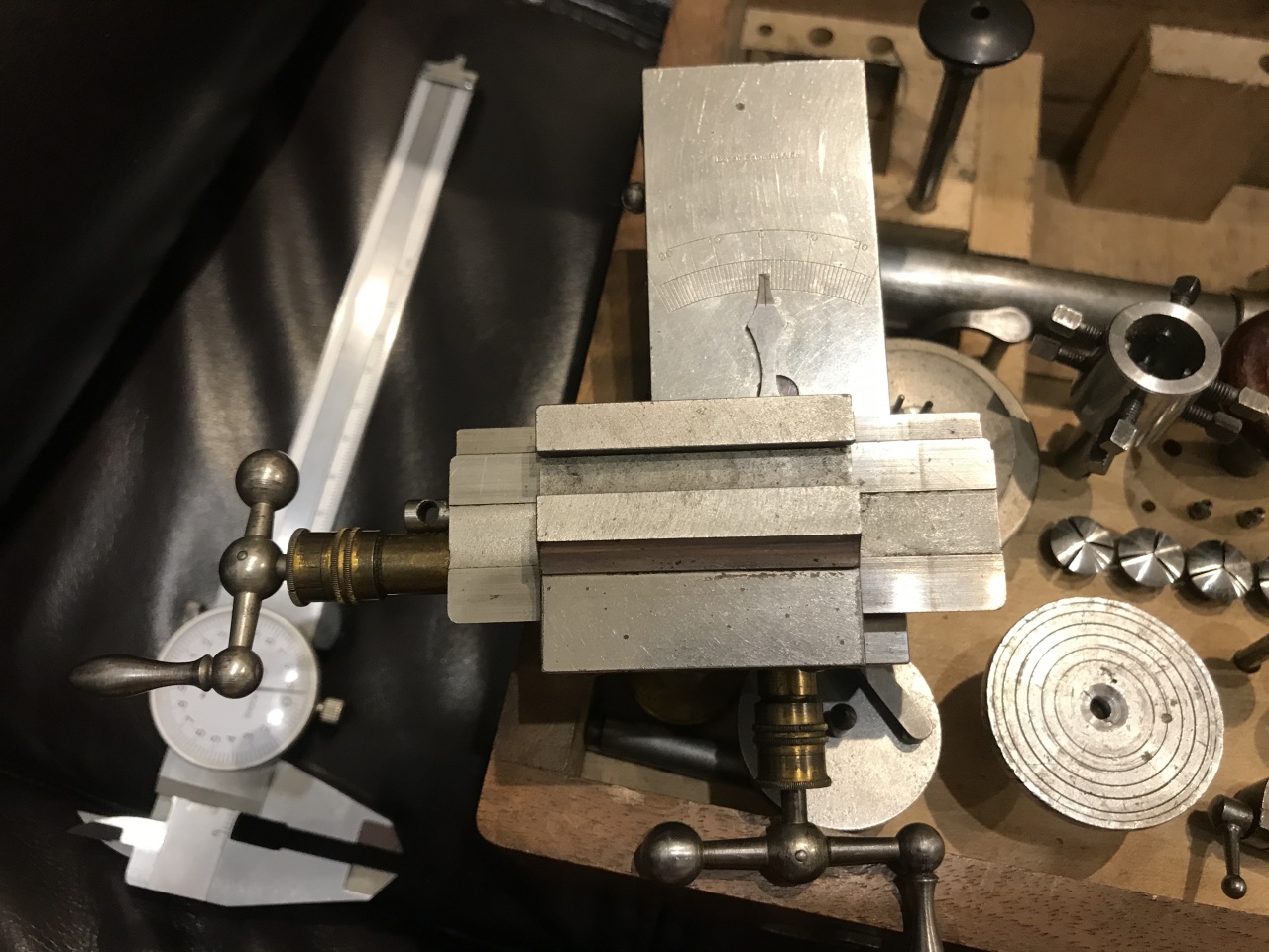

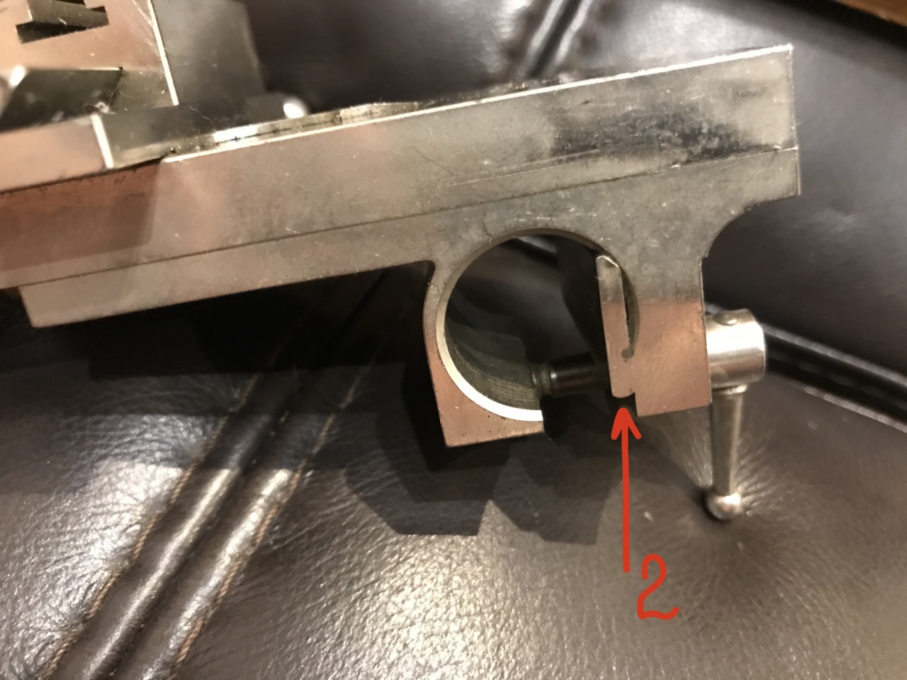

вопрос по поводу суппорта. к сожалению, у меня Лорх где бабка справа. это не проблема, развернуть все так, чтобы бабка была слева и работать с подручником.
однако это не касается суппорта. WW конечно, в этом отношении удобнее - все симметрично...
как то возможно развернуть суппорт? или перекинуть сам слайдер или же винты "1" открутить и попытаться переставить площадку на другую сторону?
или переучиваться и привыкать к точению суппортом слева..)
можно еще сделать нижнюю часть суппорта (заказать в инструменталке) "зеркальной"...
Scheiße, могли бы эту площадку снизу разместить симметрично.... и все...

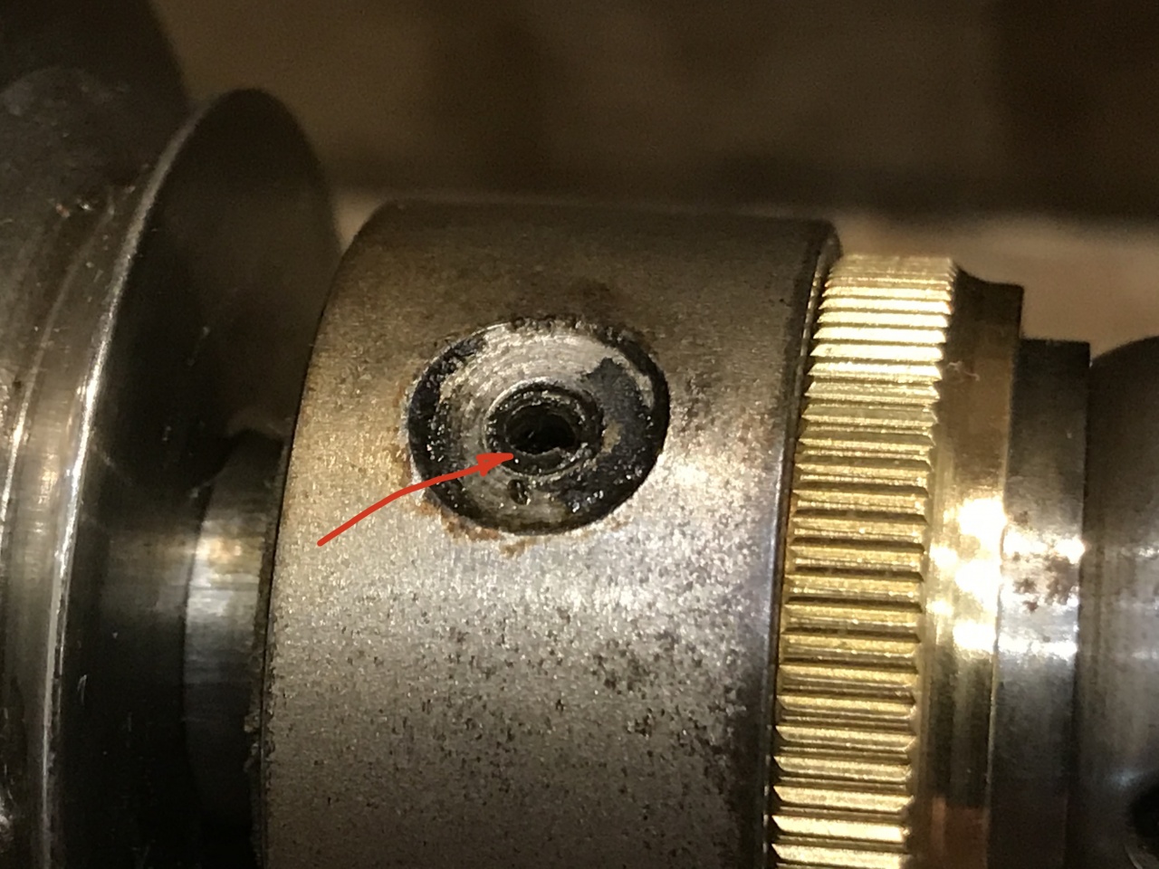

на передней бабке с планшайбой отверстия для масленок с резьбой - тут все понятно. их я сделаю. а на передней цанговой бабке - видимо, заломанны? их выкрутить лучше, разобрав все, правильно?

вопрос по поводу суппорта. к сожалению, у меня Лорх где бабка справа. это не проблема, развернуть все так, чтобы бабка была слева и работать с подручником. однако это не касается суппорта.
Добрый вечер!
Не пытайтесь снять крепежные винты супорта, это только будет испортит его.
Одной из возможностей является использование токарного станка с перпендикулярным поворотом станины токарного станка, так что шпиндель будет находится сзади, а задняя бабка - спереди. Некоторые часовщики используют его так, как описано выше, так же, как другие используют его со шпинделем слева или справа. Этот вид позиционирования позволяет лучше наблюдать за заготовкой во время токарной обработки. Токарный станок достаточно мал, чтобы позволить это ...
Также, можно повернуть слайдер на сто восемьдесят градусов, но при этом необходимо убрать стрелку, указывающую угла супорта.
С уважением, Душан
