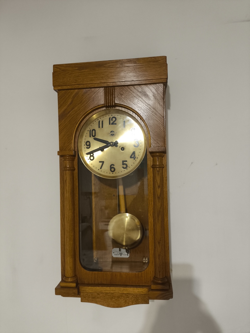

Имеются настенные с боем 55года с прорезными платинами и узкими пружинами, хода и боя. Сколько у них паспортный запас хода. У меня бой 10 дней и все. Износ в механизме минимальный. Репассаж меньше года сделан.

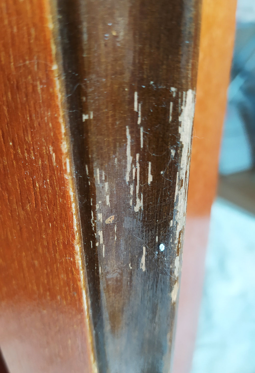

Добрый день! Есть такие вот ОЧЗ 63 года (если верить клейму), с поцарапанным корпусом. Планирую заменить старое лакокрасочное покрытие. Подскажите, чем лучше восстановить коричневую покраску боковинок на дверце и верхней планке - чтобы было похоже на оригинал?
По идее, должны ходить не менее 2-х недель.
Или пружина подсела, или бой не совсем правильно собран, колёса не разгоняются до начала подъёма молоточка, или смазка ветряка густовата.
Поэкспериментируйте с темными лаками типа венге и пр.
Спасибо!!! Буду пробовать!
