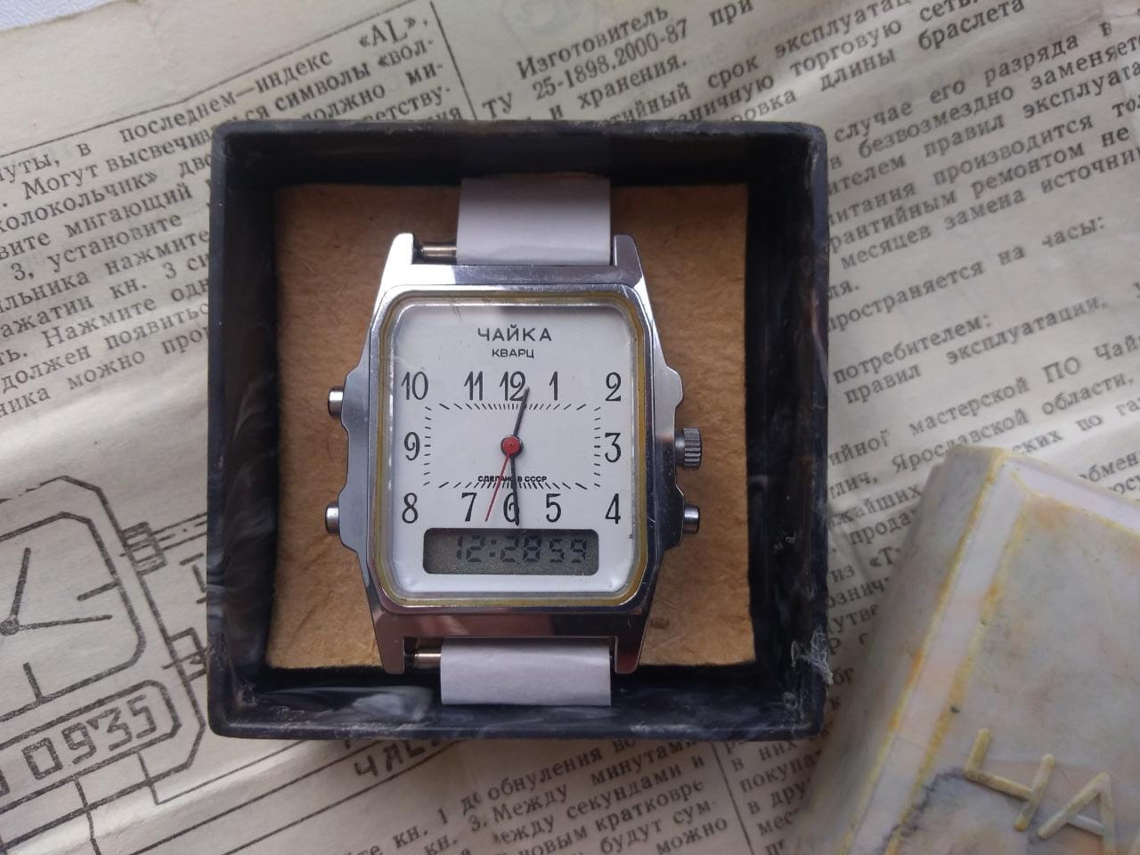

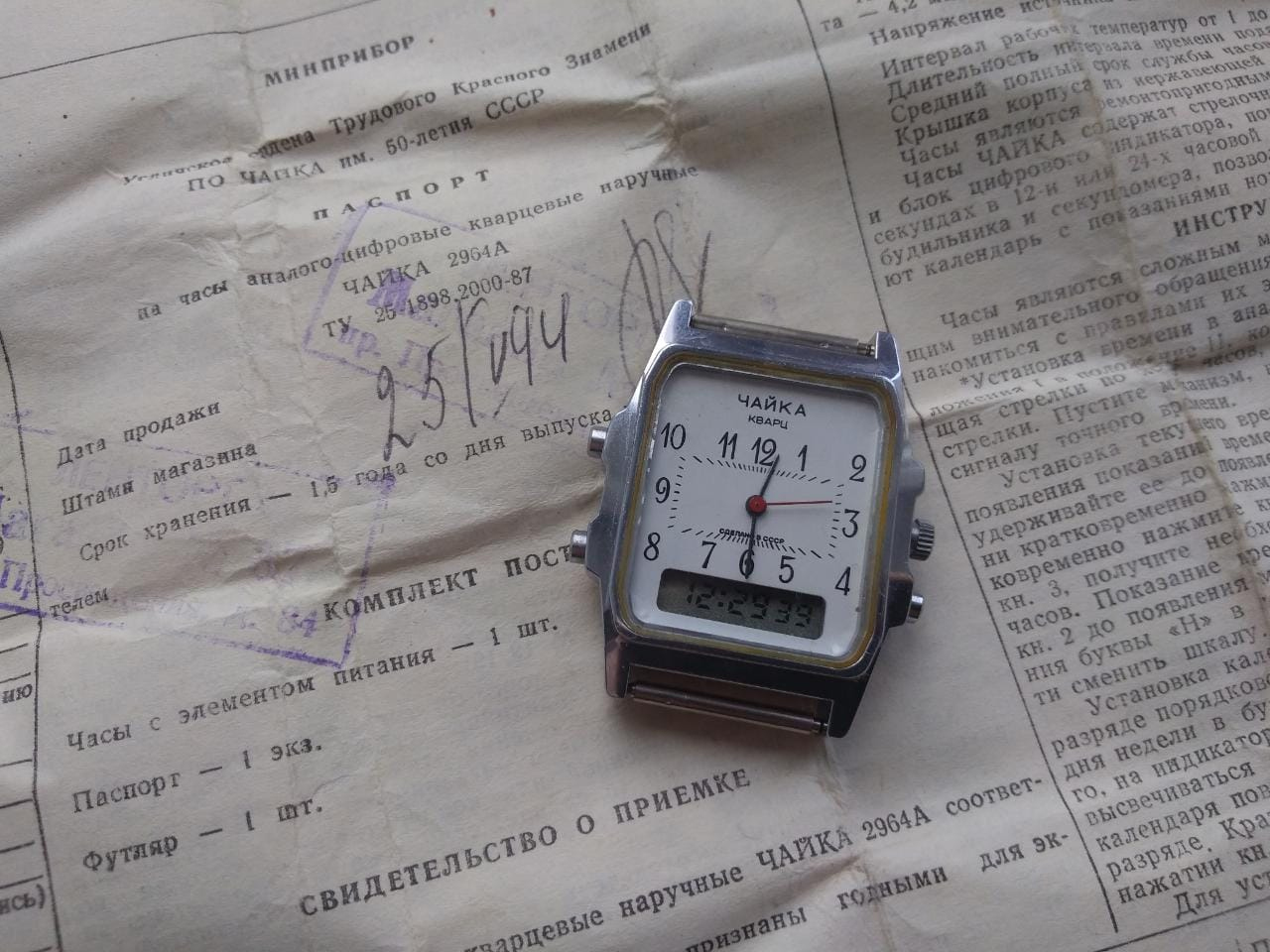

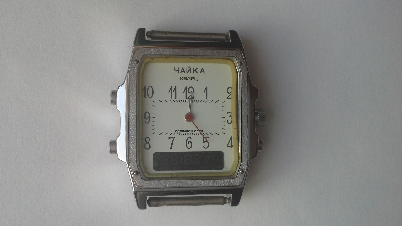

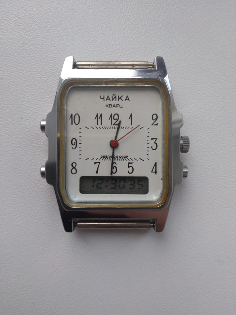

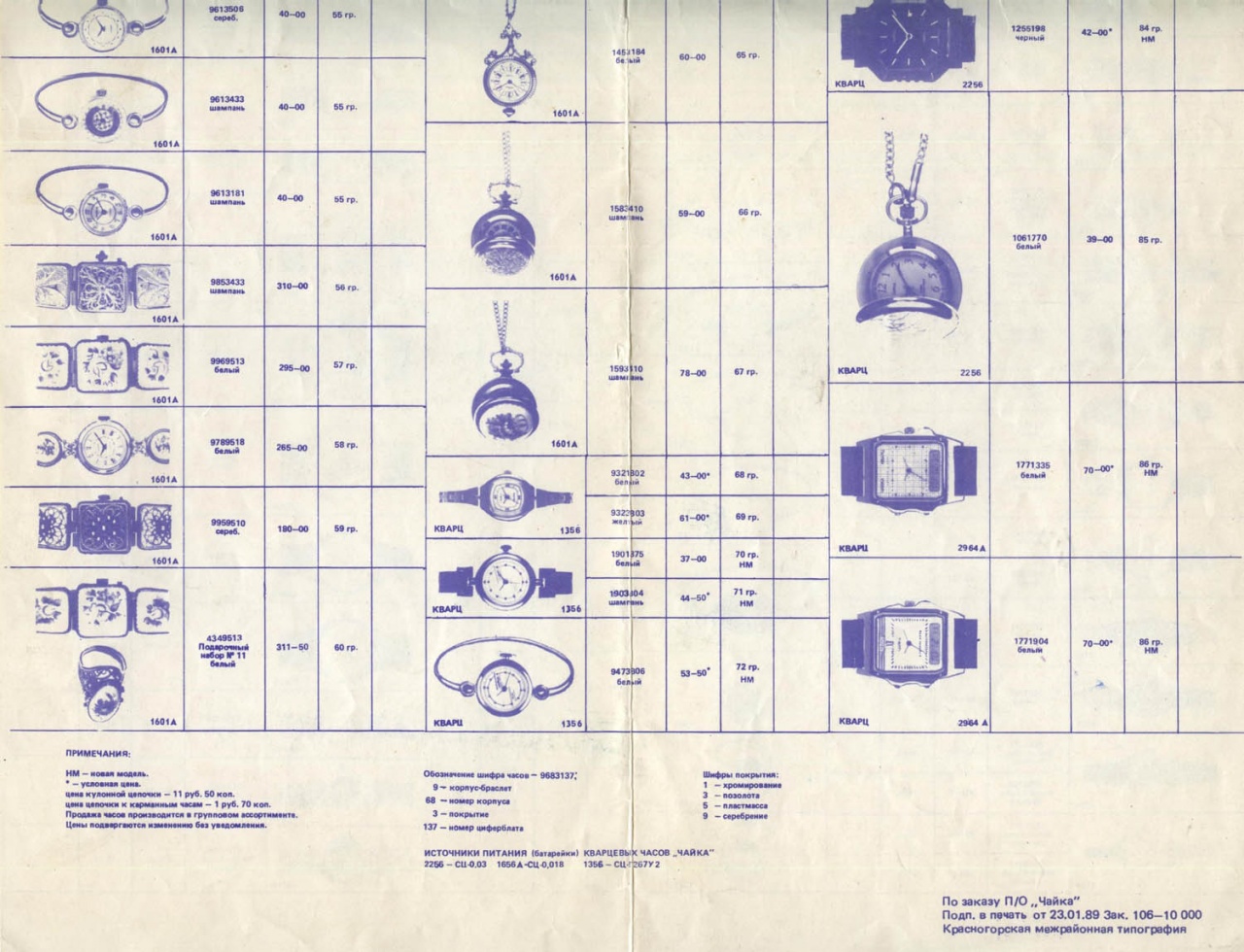

Вот такая Чайка 2964А в комплектации появилась

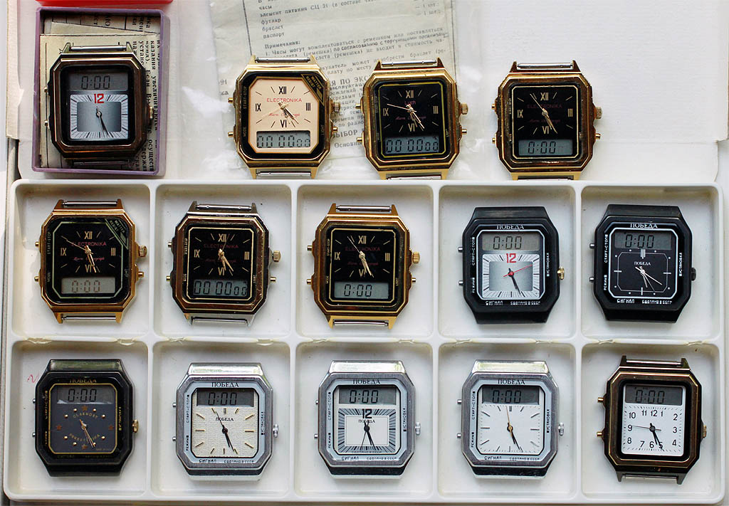

В карантин решил привести в порядок все комбинированные Электроники и Победы (Чайки и Полеты отдельно). Ужасно капризные часы, в которых я абсолютно неуверен, несмотря на все старания. Победы слегка покрепче стрелочным механизмом, Электроники (Лучи) чуть крепче электронной частью. Но такое носить не стану, конечно. Не надежные часы, сделанные из г. и палок. Но раз уж в коллекции, то буду поддерживать их работоспособность

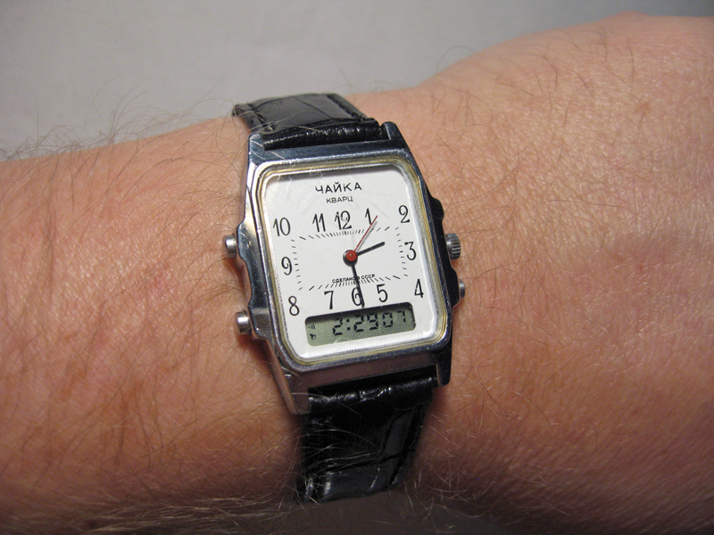

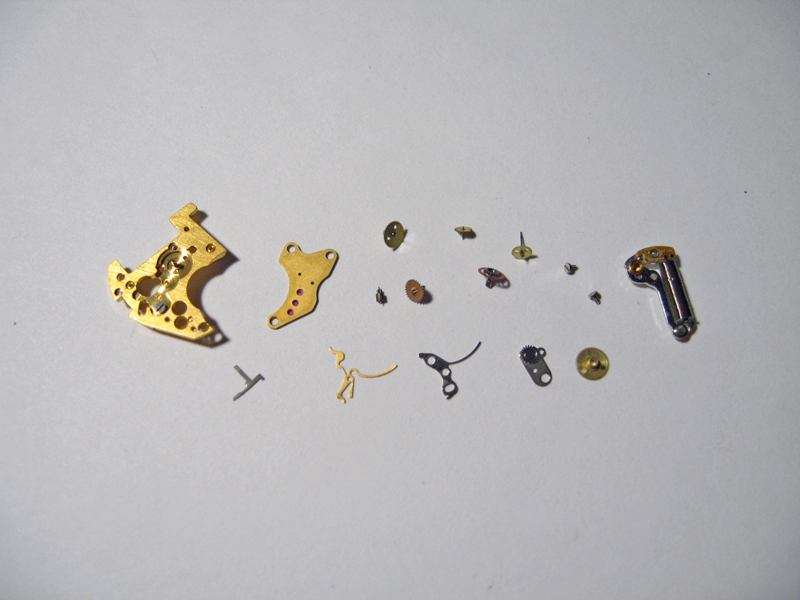

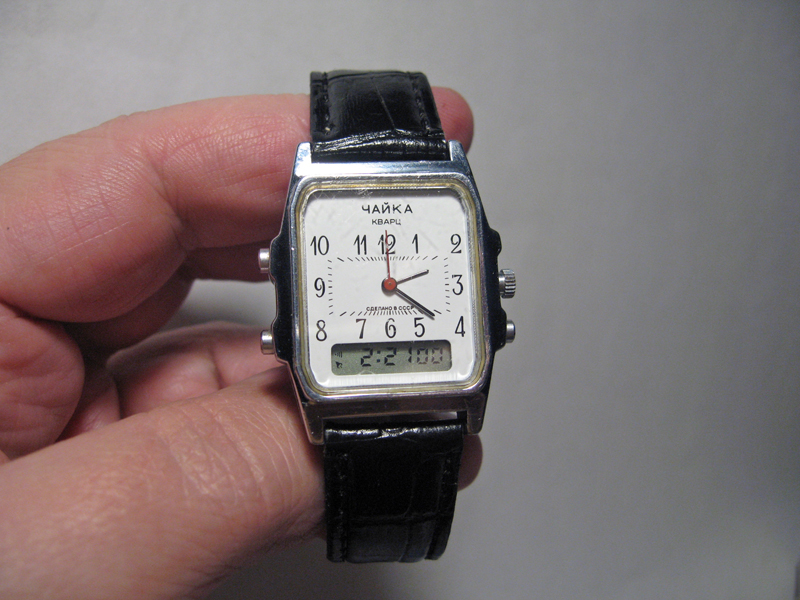

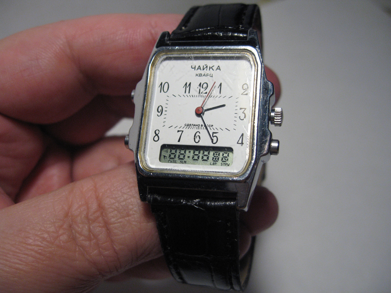

На днях восстановил эту Чайку для одного фана советских часов из Норвегии. Кто-то из умельцев ранее сделал всё, чтобы похоронить эти часы или чтобы восстановление было максимально трудным.
В основе стрелочного механизма, как и у Электроники-59Б, всё тот же 1656А, куда же без него.
Возможно, это общеизвестный факт, но, если в режиме секундомера нажать и удержать левую нижнюю кнопку пару секунд, включится тестовый режим, и на ЖКИ выведутся все символы, которые он только может отобразить.

Хороший сохран еще, родное стекло в принципе быстро билось, а тут все по феншую. Кстати, что там могли испортить? Хотя судя по колокольчику дисплей уже не родной

в общем-то, да, сохранность после тщательной очистки корпуса от грязи оказалась весьма неплохая. Да и стекло можно отполировать, и тогда всё будет совсем красиво. Но пусть этим уже озаботится владелец часов. Тут у меня была немного другая миссия. ;-)
Смогли испортить, в первую очередь, дисплей и проводник. Далее, кварц висел одним выводом в воздухе. Также в воздухе висел КПЕ с катушкой (там, где они соединяются вместе), чем-то был залит транзистор, не было пружины на пьезик, неродной прижим батарейки и кое-что ещё по мелочам. В общем, довольно неплохой джентльменский набор как для одного экземпляра.

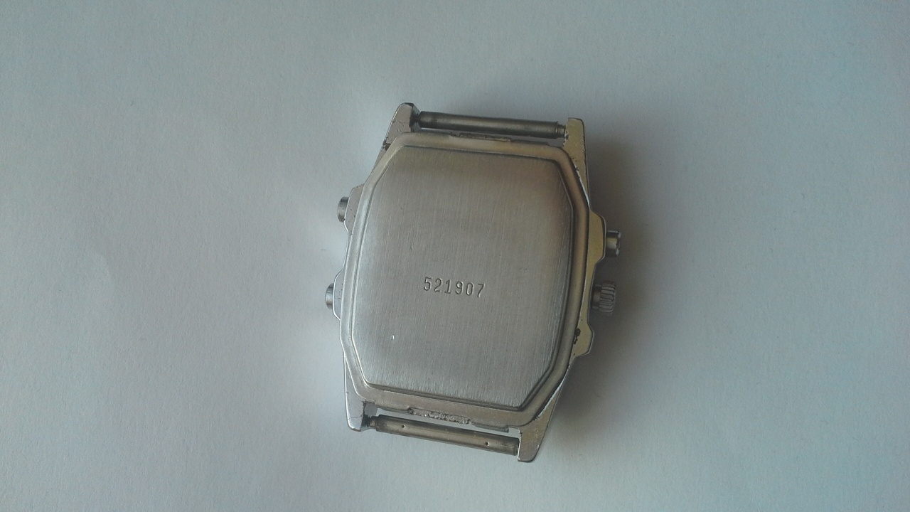

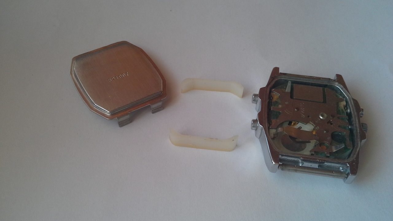

Попалась Чайка, несколько иного исполнения

Ранняя похоже, у ранних была крышка хлопушка по словам автора этих часов, с кем я общался по истории их создания.

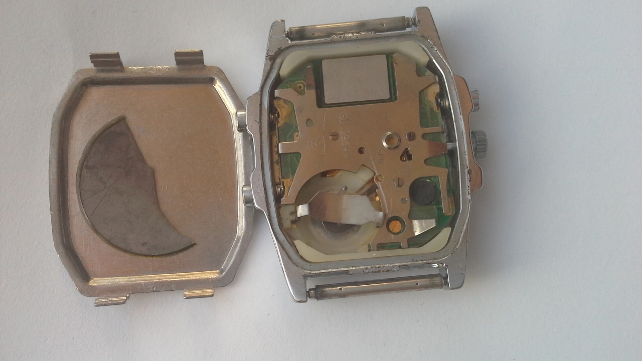

И механизм в корпусе закреплен по другому, двумя вкладками
