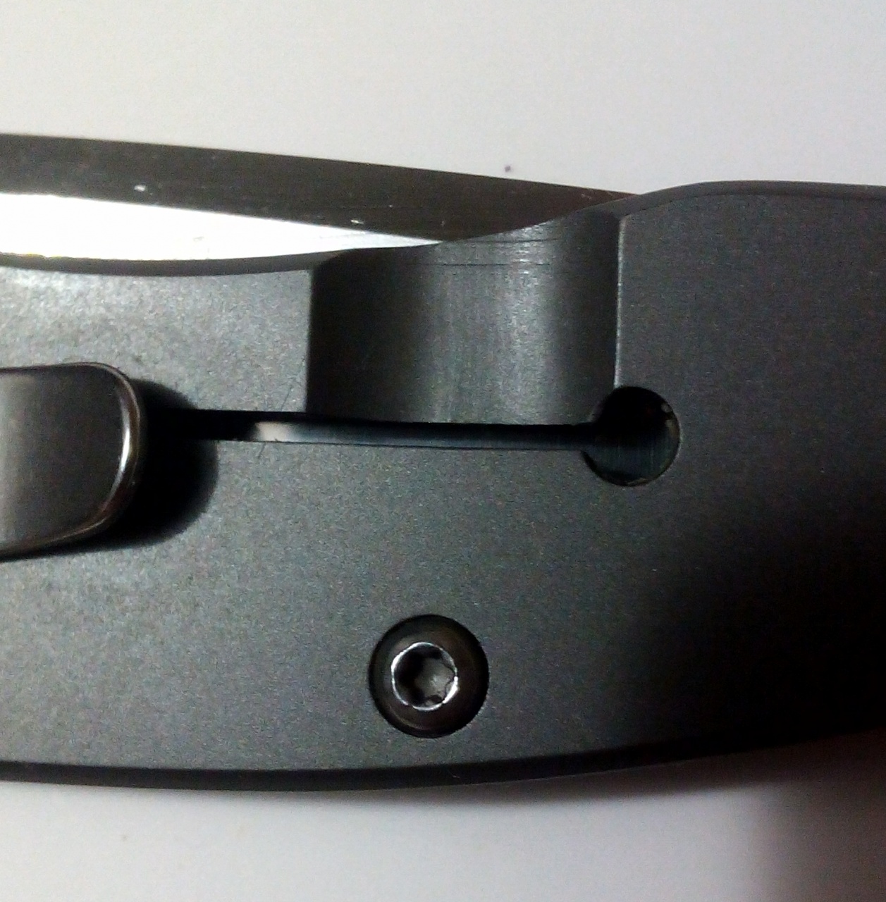

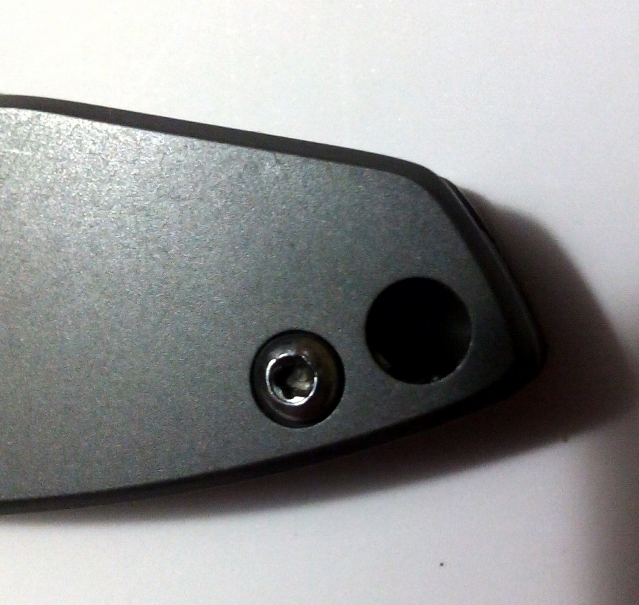

Возвращаясь к китайским Sanrenmu (Ganzo), может быть там дело не в до конца завёрнутом винте, а просто резьбу не до конца нарезали на нём и поэтому китайский сборщик затянул не до конца? Ошибочна ли эта моя теория?
(Два набора нашёл с 6-гранными отвёртками сменными, на 2мм не входит... То ли надо, чтоб она была заострённая, то ли искать на 1-1.5мм типа часовых, но они же совсем мелкие...)
(У отверстия для темляка не затянут у SRM-7073, как писал немного выше... Пилка для ногтей немного захватывает, но не тянет: аккуратно пробовал, не расковырял винт нисколько.) У кого-то в обзоре на ютубе на 7073 вообще в том месте не было винта %) Это вот недавно вспомнил. (Фрейм-лок видимо немного "разработался", "щелчки" стали получаться в 80% случаев сейчас.)

Не понял. ...Все винты затянуты нормально, один тот только "пляшет" малость в отверстии.

Там не шестигранник, там torx, скорее всего на бонках и клипе -T6, а на осевом -T10. Греть надо. И разбирать двумя торксами навстречу друг другу. У всех SRM, что видел - сборка на фиксаторе резьбы. Без нагрева мелкий торкс сломается. Вероятно гуляет бонка с обоими встречными винтами. Будете лезть шестигранником или чем еще неподходящим - свернете дырку окончательно.

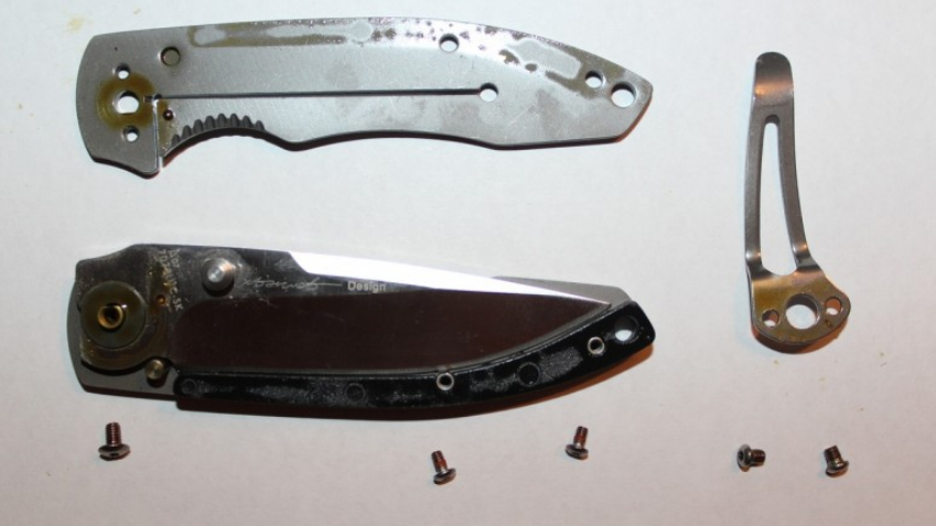

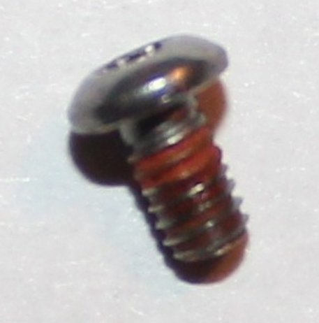

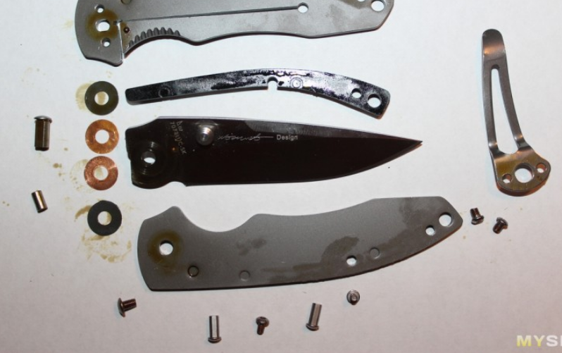

С обратной стороны - выглядит как заклёпка аккуратненькая. Брат мне тоже что-то говорил про торкс, как я понял - это "звёздочка"? Смотрел в увел.стекло - вижу 6 граней...
В автонаборе брата пошарил, что-то похожее на "Т10" только мельче - это не цепляет, вероятно "Т6"? То в них не разбираюсь, перебрали кучу мелочёвки, ничего не подошло, говорит, что наверное с этим надо к часовщику - мелкое слишком. Дырка в норме.
Фотки с https://mysku.ru/blog/china-stores/34903.html
Почитал бегло, вроде обычные винтики? В терминах плохо понимаю пока...

Я по фото вижу что торкс. В часах они не применяются, смысла в этом нет, они под приличное усилие затяжки придуманы. Поэтому встречаются, в основном, в бытовой аппаратуре и великах/мотоциклах/автомобилях (крупные). В отделах радиодеталей такие всегда есть, но качество может быть совсем пластилиновым. У T6 размер 1,7 мм и усилие затяжки примерно 1Н на метр. У T10 - 2,74 мм и усилие около 4. Пошуруйте по наборам у брата, ищите где есть T6, TX6 или TR6 (торкс с дыркой). Может у брата есть набор для откручивания сорванных инбусовых головок (шестигранников), там тоже звездочки размерного ряда торксов. Иногда в пакетиках с крепежом (мебель, кронштейны крепления техники) встречаются торксы Г-образные.
