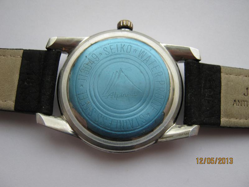

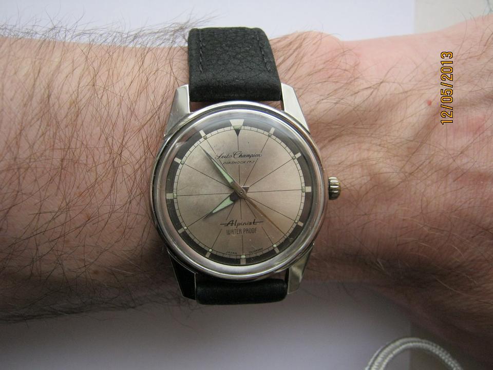

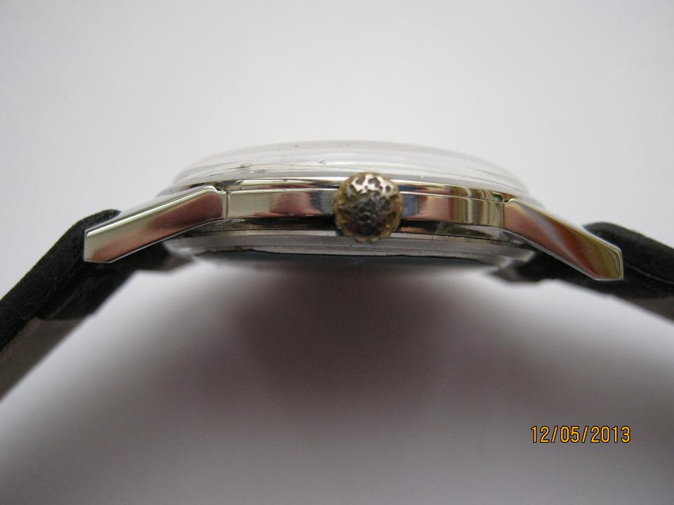

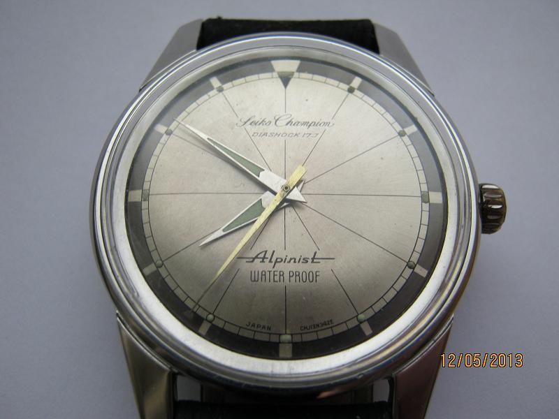

Болею дальше - углубляясь в историю назад , 1,5 года не спеша "поднимал " Seiko Champion Alpinist о 17 камнях .
Может быть уже их показывал.
Это Альпинист из ранних 1960-х годов выпуска до серий 4S15 и 6R15.
На родной головке подзавода споткнулся - да и ладно , буква S читается .
Секундную переполировали до латуни - очень тонкий слой хрома был .
С уважением , Павел.

Очень интересные часы, поздравляю с завершением работы по восстановлению!!

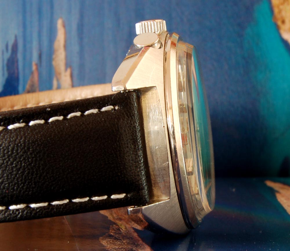

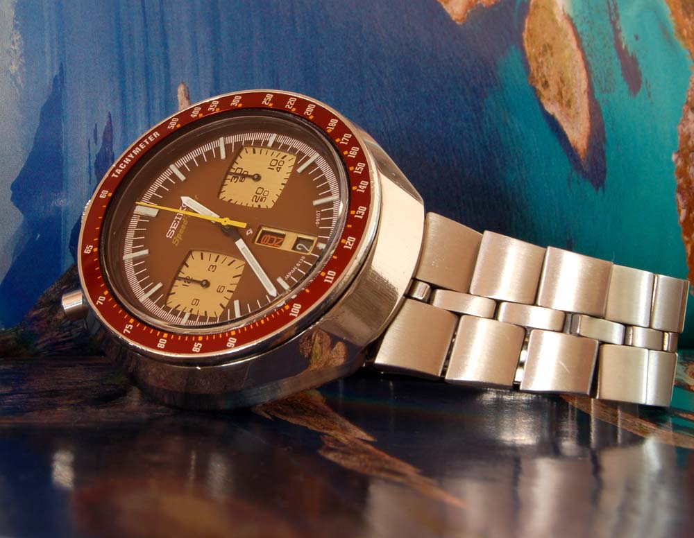

Взбодрим темку!
Дима343 в очередной раз совершил чудо - привел в чувства мой Булл-хедик. Работает идеально, доставляет массу удовольствия.
Из минусов - родной фишбон, честно говоря конструктивно полное Гэ. По крайней мере тот что продавался отдельно за 50 баксов новый или восстановленный. Во время регулировки одно звено просто рассыпалось на части. Штырек которым две половинки звена скрепляются намертво, заходит внутрь максимум на 1,5мм. Это как-то странно. Я-то собрал обратно, но чувства уверенности нету.
Ну а теперь фото. Безель и к сожалению циферблат новые афтемаркет. Безель гуд, а вот цыфер оказался корявый. Кроме того что светомасса нанесена криво, секундные метки розовые (facepalm) так еще он не становился на свое место без грубого хирургического вмешательства. Так что берегите родные циферы!

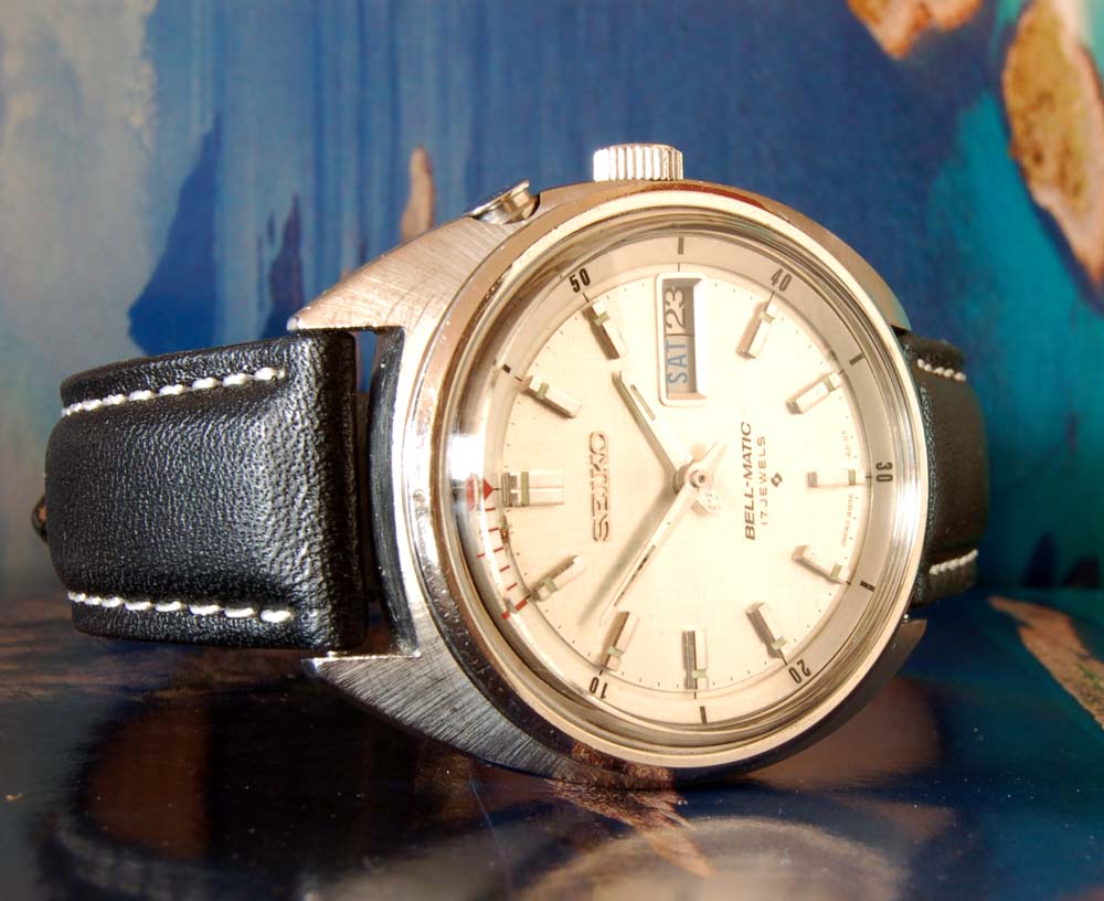

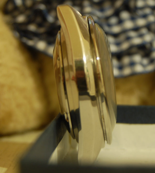

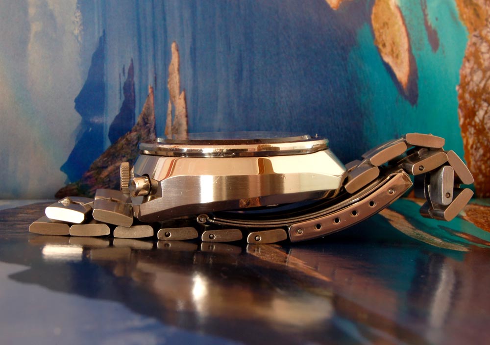

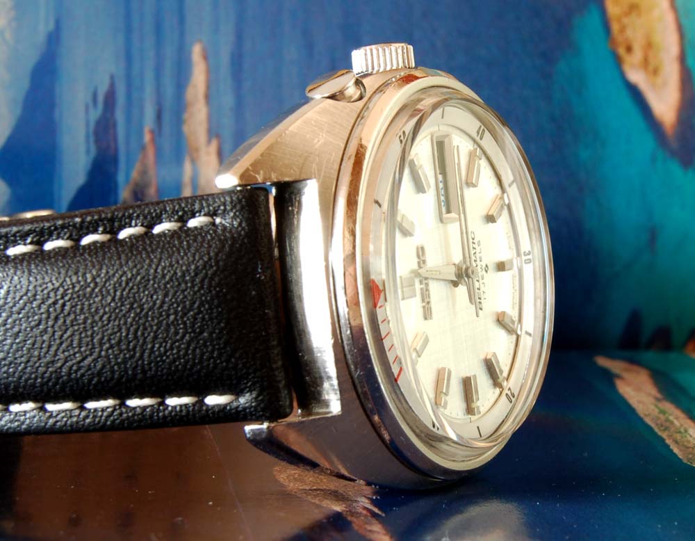

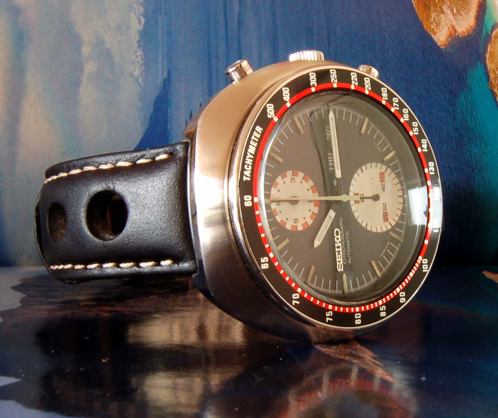

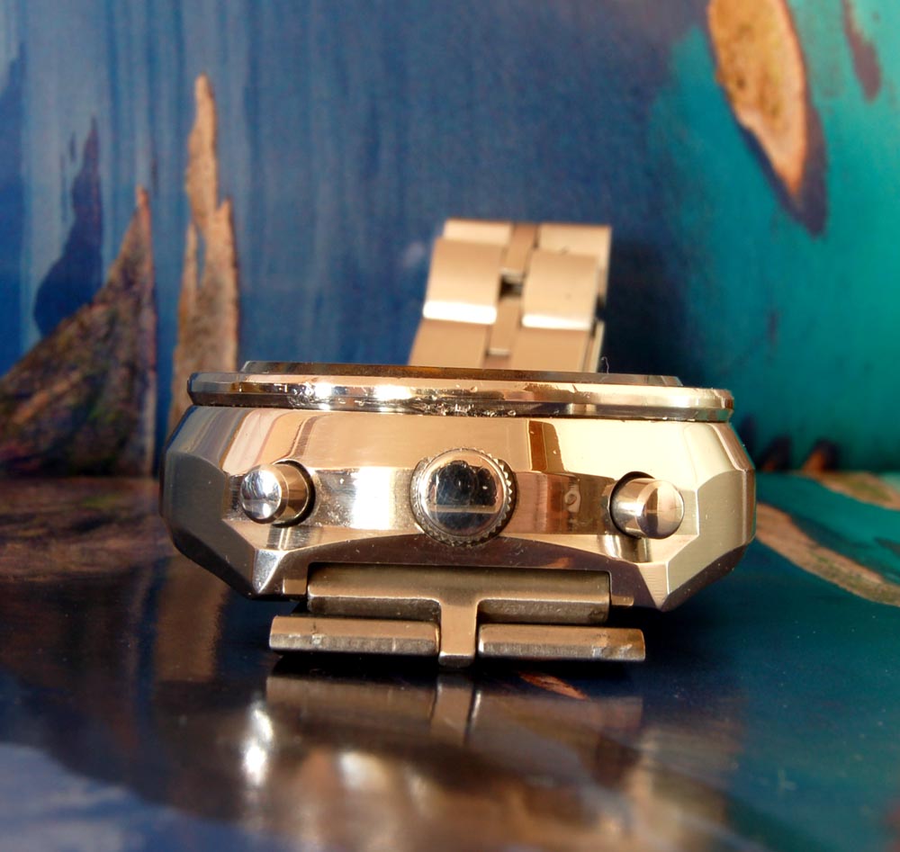

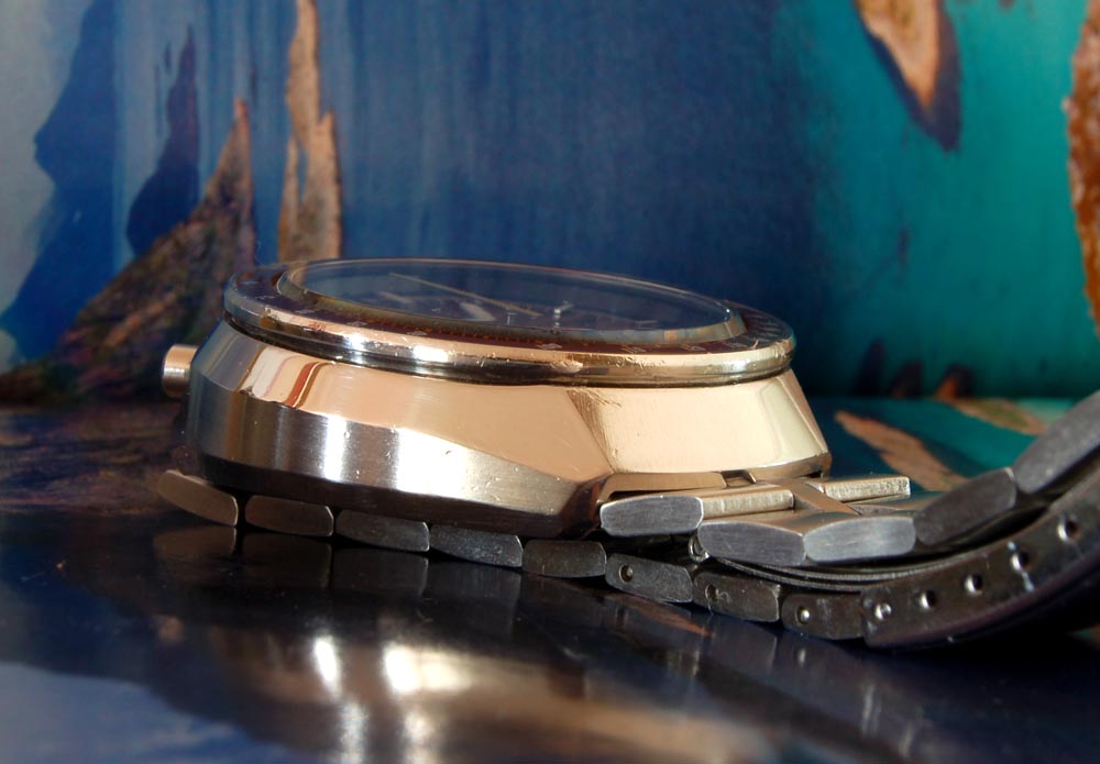

А это фотографии нового безеля на УФО, и как выглядят новые акриловые стекла на Беллматик и Панду. Безель какой-то новодел, а вот стеклышки шли в оригинальной сейковской упаковочке. Конечно новое стекло правильной формы творит с часами чудеса!
для сравнения как было до этого
это одно из звеньев, которое возле застежки?
для уверенности, я бы запрессовал штырек на красный Локтайт - чтобы не разбалтывалось в дальнейшем
а длинный штырек, что свободно входит, можно заменить на другой, с диаметром впритык и запрессовать - тогда точно будет намертво

Да, Дима, именно! Я сделал немного по-другому - я слегка расплющил штырек, и забил звено молоточком. Село достаточно плотно. Это чувствуется по зажатому в нем соседнему звену. Ну посмотрим.

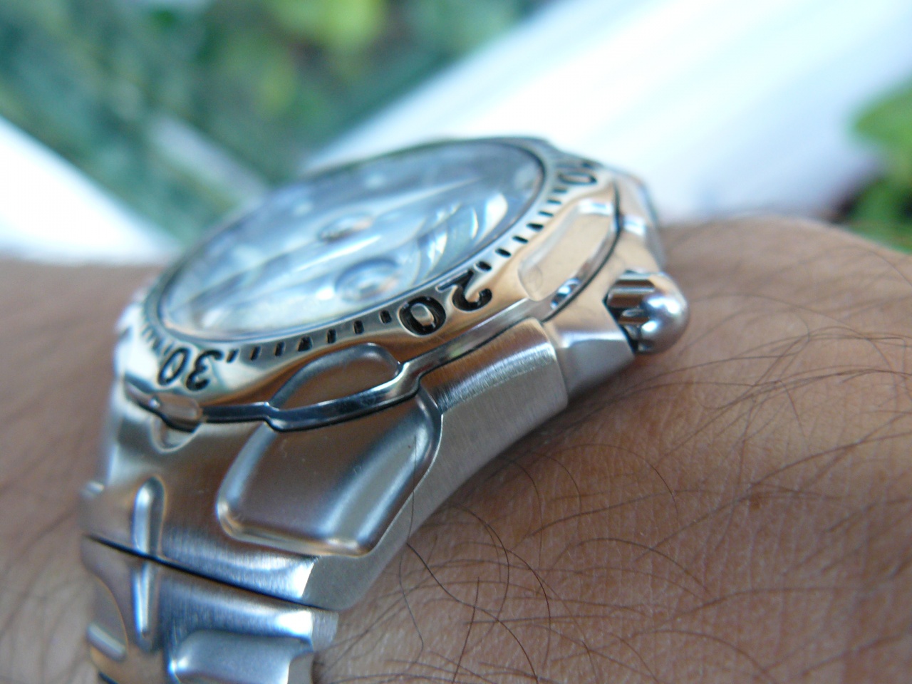

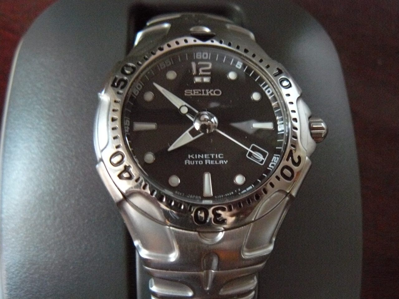

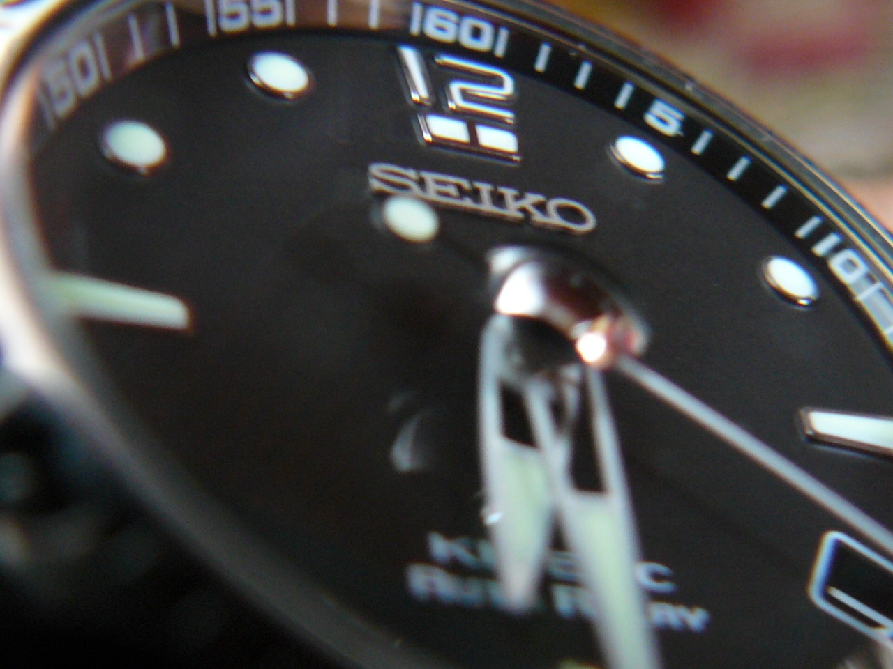

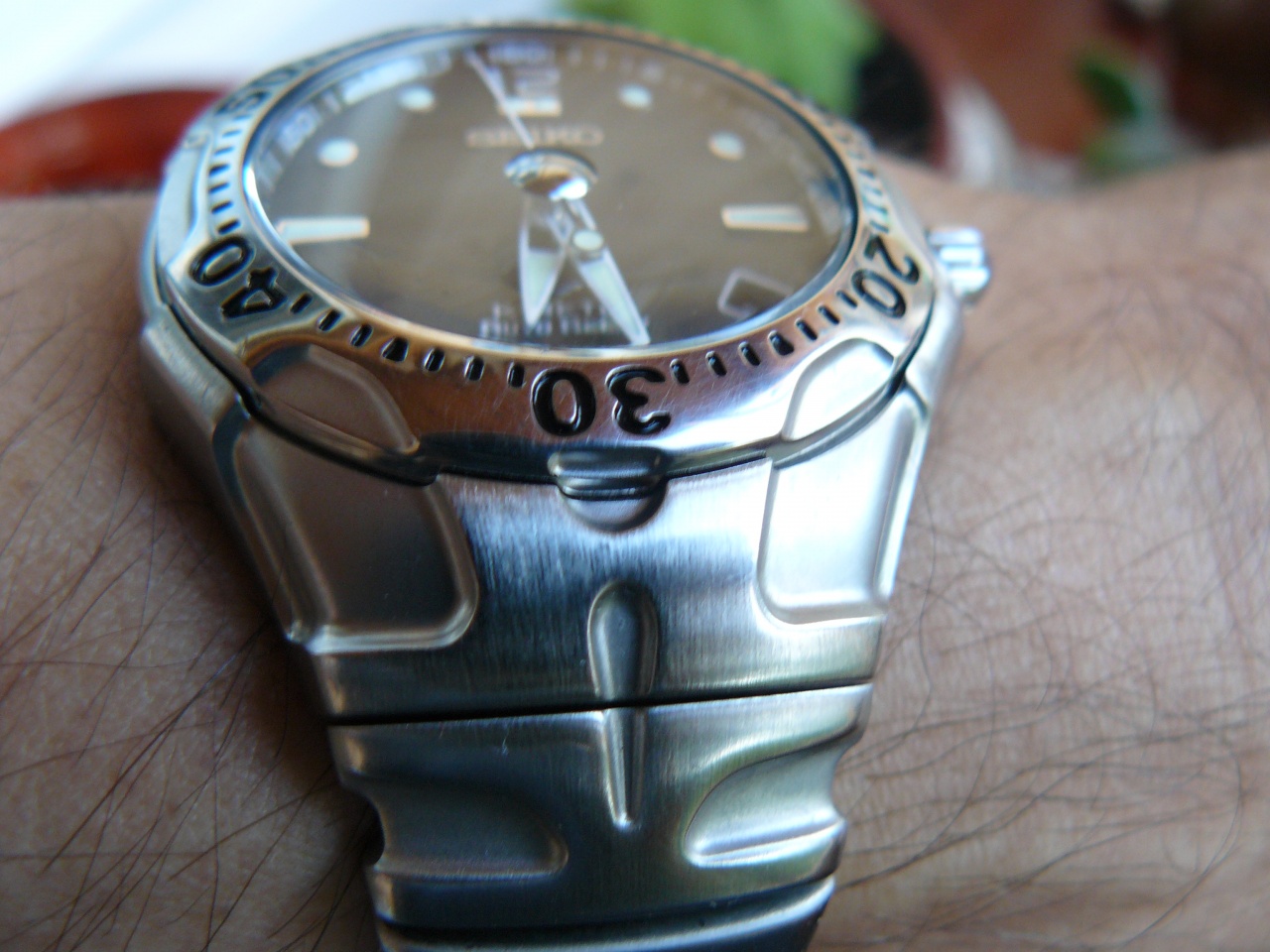

однако дайвер-башка на винте и 200 метров.старая школа-шарман!

Здорово получилось !
Спасибо за фото.
