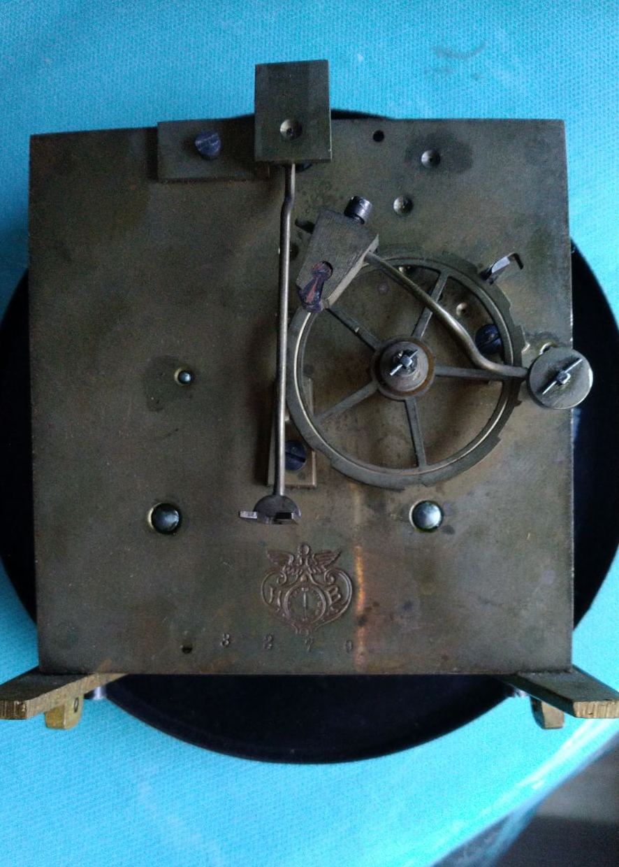

Сообщение от valler Посмотреть сообщение
... Год выпуска 1900?Что значит римская 1 на механизме ?
С уважением,Владимир .
Владимир, добрый день!
В 1910-ых гг. у этой фирмы появились доп.обозначения в виде латинских цифр, но что они значили непонятно.
У другого брата M.Bauerle на механизмах также встречаются подобные символы.
Часы сделаны не раньше 1914 года.
С уважением, Татьяна

Сообщение от Алекс Посмотреть сообщение
Да нет, обычные барабаны.

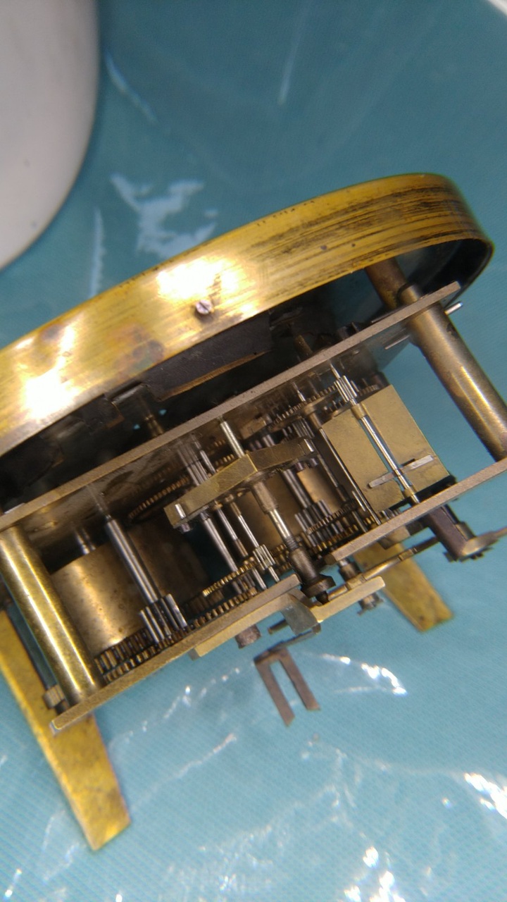

Приветствую.Разве не такой механизм ?
Давайте спереди посмотрим и точно узнаем.

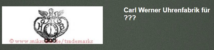

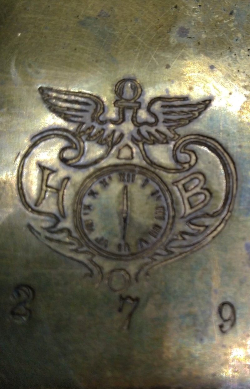

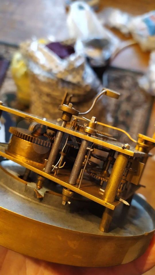

Помогите опознать механизм
Здравствуйте, уважаемые!
Была отдельная тема "Помогите опознать механизм" как бы только для механизмов, а не для часов в целом, но не найду теперь почему-то.
Снова загадка у меня. Мех с клеймом "HB" - по микролиску Carl Werner под вопросом. На корпусе печати Ленцкирха. Что думаете, господа?
Благодарю за любые мнения

Сообщение от Yahagi Посмотреть сообщение
У вас есть фото этих тюленей Ленцкирха?
А вешалка в сундуке?
Я согласна, что фото кронштейна механизма и самого корпуса помогут разобраться.
А механизм, конечно, не Carl Werner, а H.Braukmann.
Mikrolisk - полезный источник, но не полноценный справочник.
