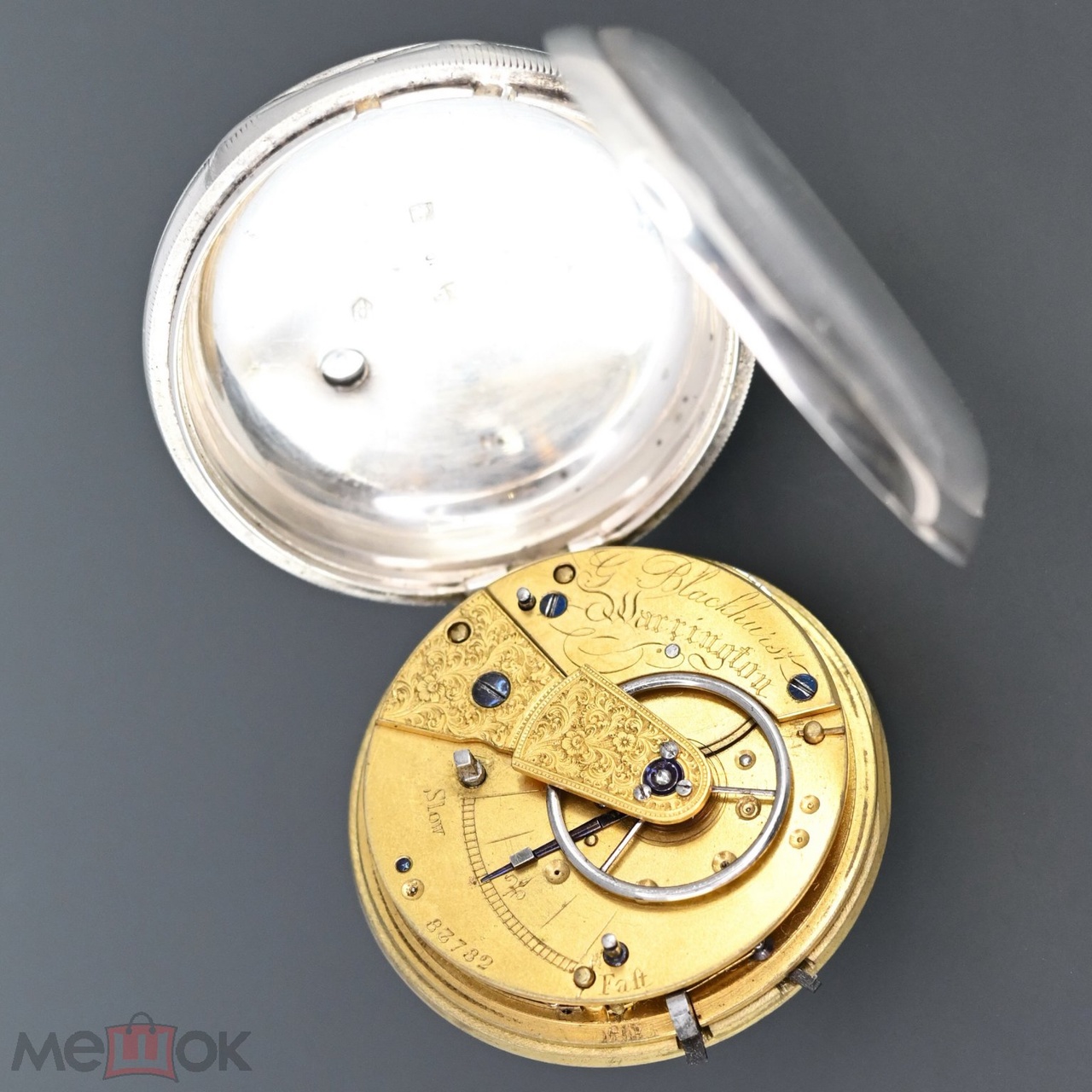

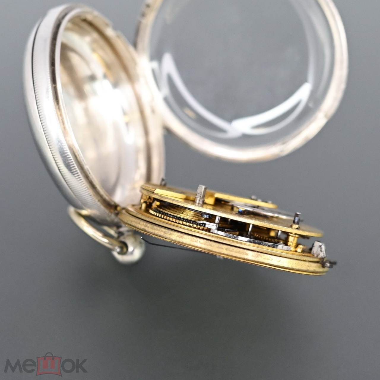

С наступающим Новым годом, уважаемые форумчане! Посоветуйте, стоит ли приобретать эти часы в коллекцию? Нажмите на изображение для увеличения

Для любоваться на них издалека - вполне, для измерения точного времени - вряд ли...

Сильно уставшие и столь же сильно деланые часы. Стекло не родное, кольцо скорее всего тоже. Циферблат снят с пересветом, по факту может оказаться не целый. Коллекционной ценности в часах ноль.

Они на авито лежали то ли 17 то ли 24 тысячи это недорого но у них убитый корпус гильоше на крышке в хлам стерто.
Цифер не помню у них двое часов выложены были у одних часов на четыре часа трещина была. Зато механизм зачетный со стопсекундой и ничего визуально в механизме сильно не делали, не слушайте слишком умных с Марса как и то что стекло не родное они в таких часах ни хрена не разбираются а шлют с Марса искаженные сигналы)
Сковородка сильно выраженная такое стекло и должно стоять в данных часах я таких часов под полтинник в руках передержал поремонтировал.
В общем из за убитого затертого корпуса брать не стоит его не отреставрируешь как остальное например.
И мои часы с таким же точно стеклом.

Жаль, что слишком глупые землянцы не видят, что кольцо болтается как карандаш в стакане, потому, что левое и стекла им попадались уже меняные в часах. В упор не видят того, что корпус затерт валенком с пастой гои, потому что землянцы не знают других способов убрать черную сульфидную пленку. Еще они не видят того, что со стрелок жравчину смывали ортофосфорной кислотой, потому они и черные (правда отгнивший кончик минутной ортофосфорная кислота землянцев вернуть не смогла), а исходно они выглядели чутка иначе. И ортофосфорной (в виде дешевого преобразователя ржавчины) далеко не только по стрелкам прошлись.

Кольцо стянутое винтом и присоединенное к болтающейся цепочке амплитудным трением стерло голову и утопилось в нее расширив отверстие. у меня дома ремонтные головы лежат старинные - старая выпаивалась и заменялась неизношенной такая практика была у англичан часы были дорогие а замена головы и кольца и фунта не стоила. А стекло если и меняное то на аутентичное форма стекла об этом говорит. Каленые стрелки боятся влаги но я часто получал часы с идеальными стрелками зависит от хранения часов. Вы слишком требовательны к часам коим 170 лет.
Все портит корпус.

Я замечу, что полировка и воронение - вполне действенные способы для борьбы с ржавчиной, такие детали реально ржавеют много хуже и обычно только от прямого контакта с водой.
