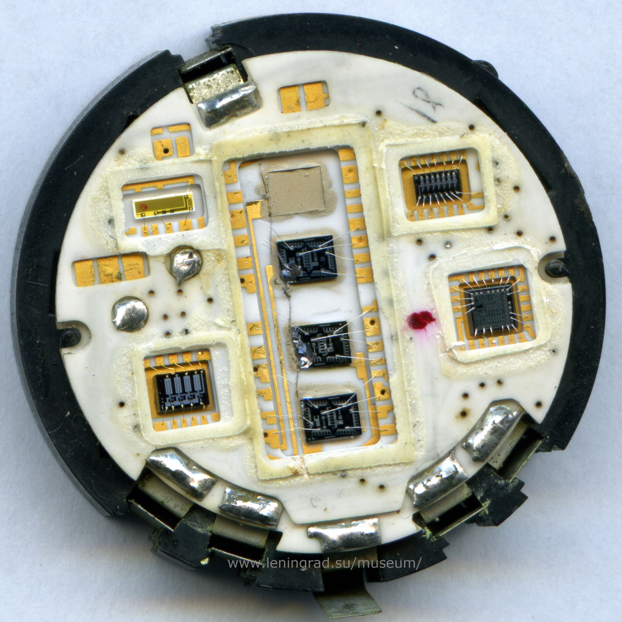

Похоже (см. фото), нижние стороны светодиодных чипов таки подключены куда-то.
Что такое "жидкий припой" - не в курсе.
Токопроводящий клей, что-ли?
А то любой припой - жидкий при соответствующей температуре.
Но если даже и удастся приклеить,- что потом?
Раз кристалл был стронут с места, значит тоненькие проволочки, соединявшие контактные площадки кристалла с контактными площадками платы - оборваны.
(см. то же фото)
Далее - см. выше про сварку.

Тоже думал над токопроводящем лаком (есть несколько битых модулей) . Но встал вопрос о правильной распиновке. А как вы собираетесь решить этот вопрос? У керамических и текстолитовых модулей распиновка разная. Нужно хорошее фото рабочих модулей. У меня есть рабочие часы ( спасибо вам Олег ), но зная об их хрупкости, ещё не открывал. Даже не знаю какой там модуль. Так-же была идея подать напряжение на прямую на сегмент и кристалл для проверки сопротивления соединения через лак. Но руки не дошли. О результатах ваших работ сообщите очень интересно.

У меня плат несколько.Есть девственно не рабочие.Вот по ним буду смотреть,что бы в проводках этих не заблудиться.Теперь надо этот лак или клей проводной найти.Та вскрыл одни и очень сильное такое ощущение,что не паяно там а приклеено.
