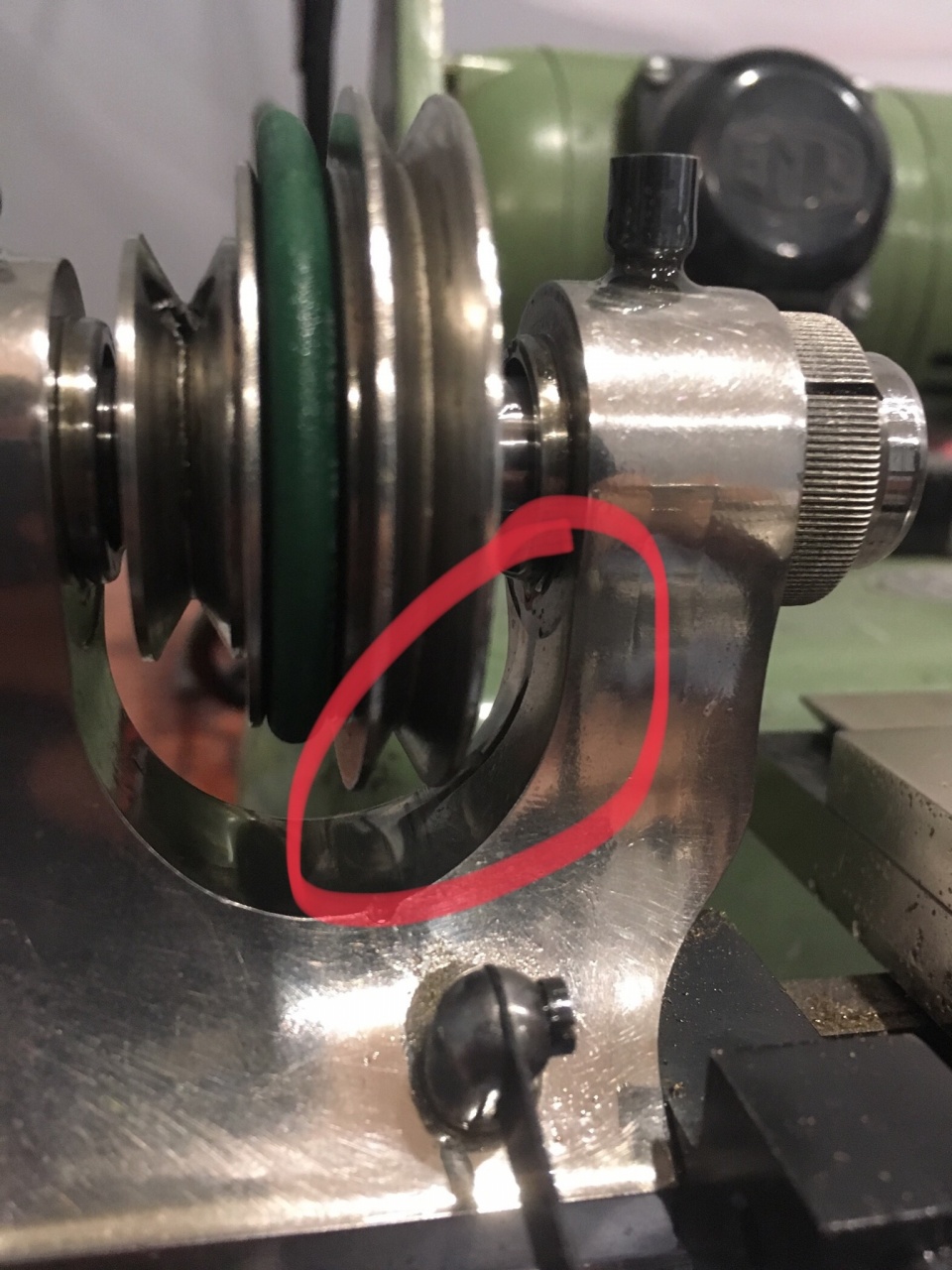

Течёт станок. Нужна помощь
Модераторам заранее: извините, если не в ту ветку пишу - не нашёл подходящей.
Уважаемые форумчане, кто сталкивался с проблемой протечки станка?
Масло из колпачков уходит за секунды, как только станок начинает работать.

а сами разобрать можете? глянуть состояние манжета и посмотреть выработку на валу.

Мне кажется,что в колпачках должны быть фетровые подушки,которые держат масло и постепенно его отдают в рабочую зону.Часовой станок-примитивный механизм.Нет в нём на главном валу ни манжет,ни сальников.Кстати,масло можно лить и погуще.Вот как-то так!

Сообщение от Alexandre Cazzi Посмотреть сообщение
Добрый вечер!
В резервуари не должно наливать масло, а поместить одну - до двух капли прежде чем начать точить. Если бы налить резервуары маслом, то является нормальным что все масло сразу утечёт. Кстати, каждых несколько месяцев это должно сделать чтобы помыть подшипники, нужно повторить несколько раз пока масло не бывает чистым.
N.B.
Проверьте аксиальный люфт шпинделя станка.
Сообщение от Винтик Посмотреть сообщение
Никакой целью не является разместить фетровые подушки в резервуаров.
На форуме есть ветка "Использование часовых токарных станков" - читайте, там почти все сказано.
С уважением, Душан

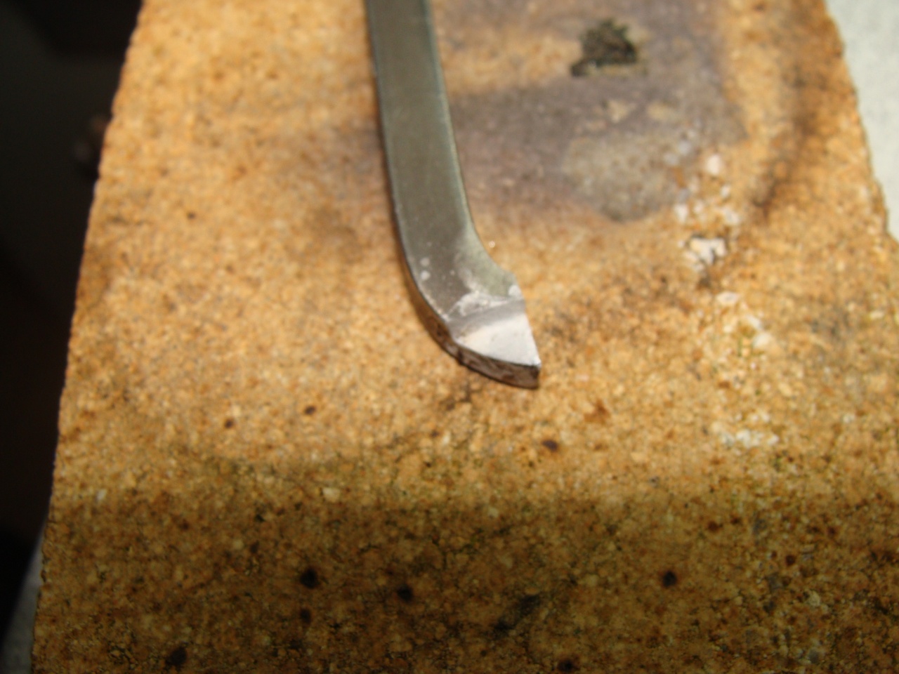

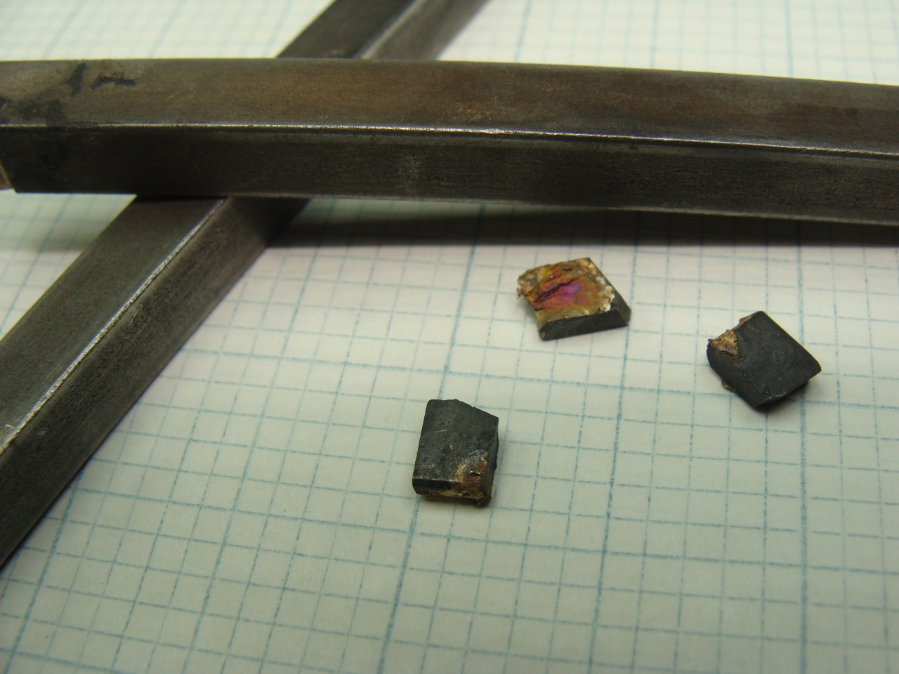

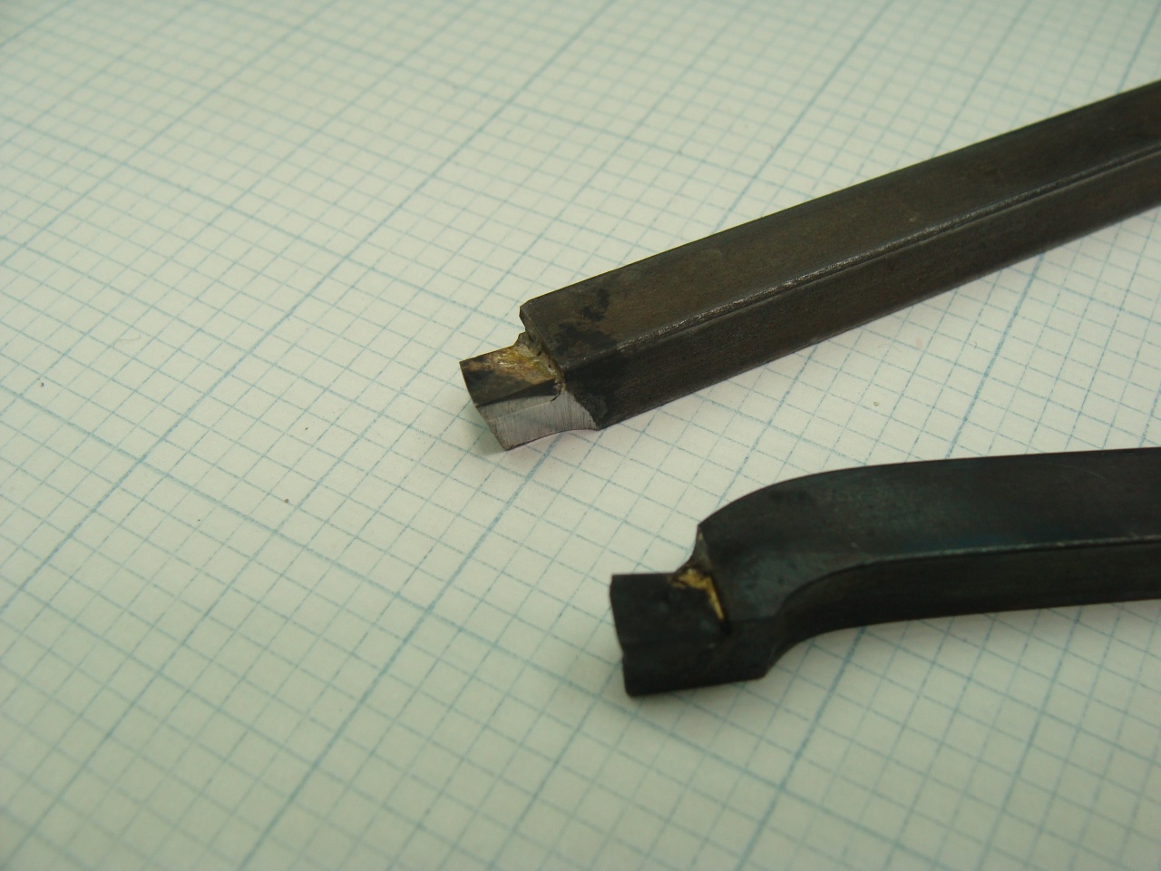

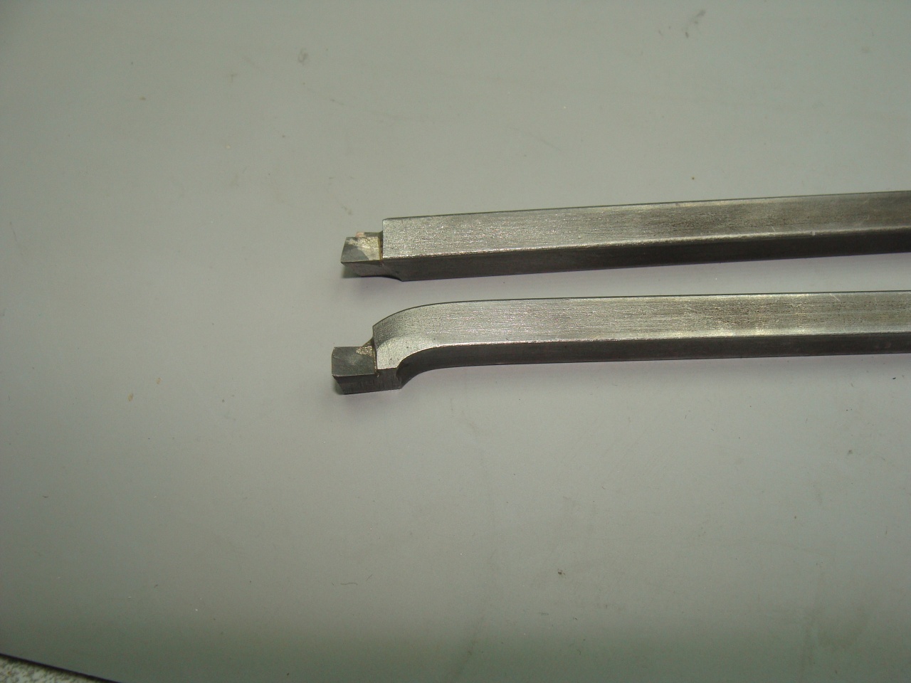

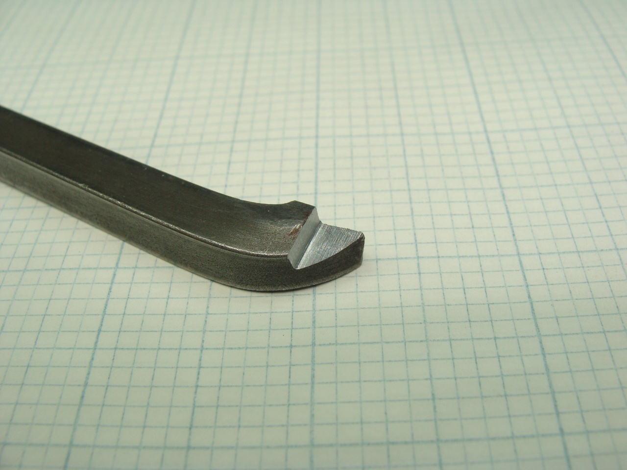

Изготовление токарных резцов
Привет Всем!
Возникла необходимость пополнить запас резцов (6мм для Unimat)
Попались мне на глаза ,отработавшие своё сверла-коронки для мобильной магнитной дрели. Напайки там ок. 5.2х4.0х1.5мм. При отделении часть припоя осталась на них, что есть хорошо! Подготовим оправку. Офлюсовываем(бура-борная). Устанавливаем на место и паяем.
Собственно это еще один случай, когда хороший инструмент (гораздо качественней китайской дешевки) можно получить практически даром
Я купил лишь пруток для оправки 1м за £10.

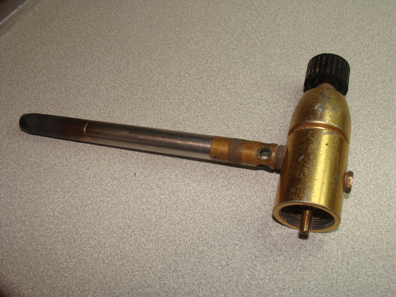

А чем нагревали? Какой вид горелки использовали?
На добро нужно отвечать добром, а на зло по справедливости.
  #318
Старый 08.12.2019, 12:33
Odissey Odissey вне форума
Регистрация: 12.05.2013
Адрес: Великобритания Лондон
Сообщений: 1,765
Сказал(а) спасибо: 437
Поблагодарили 903 раз(а) в 614 сообщениях
Сообщение от Vladi19 Посмотреть сообщение
Доброго утра!
Это обычная ,пропановая горелка.

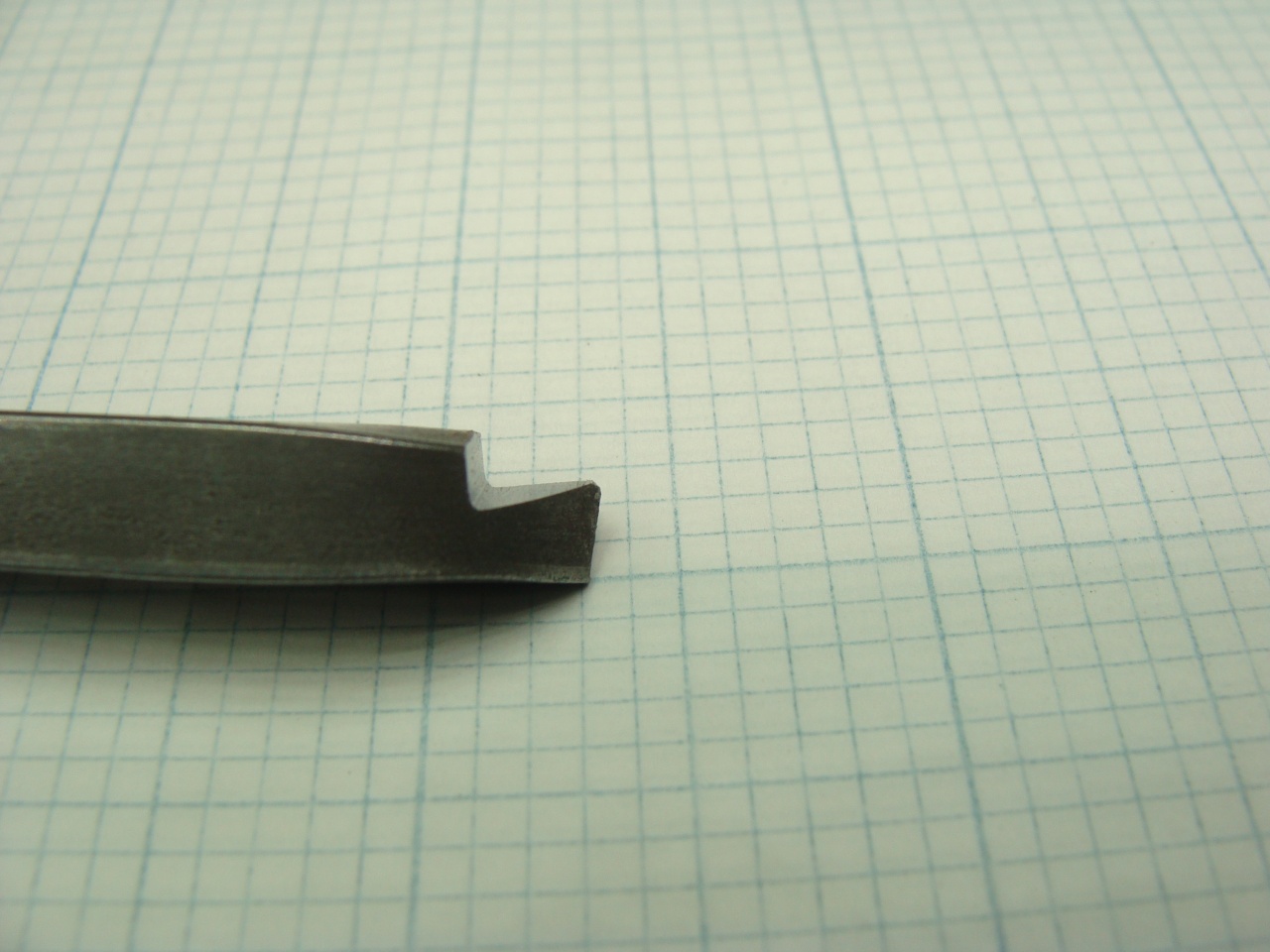

Вот фото лучшего качества

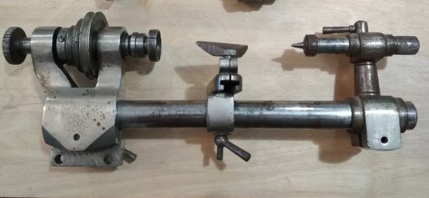

Ремонт АТМ
Уважаемые мастера! Вопрос по станку АТМ-2. Задняя сверлильная бабка не соосна по высоте с передней сотки на 2-3. Она от другого станка. Кто сталкивался с подобным ремонтом? Может подшабрить что-то?
