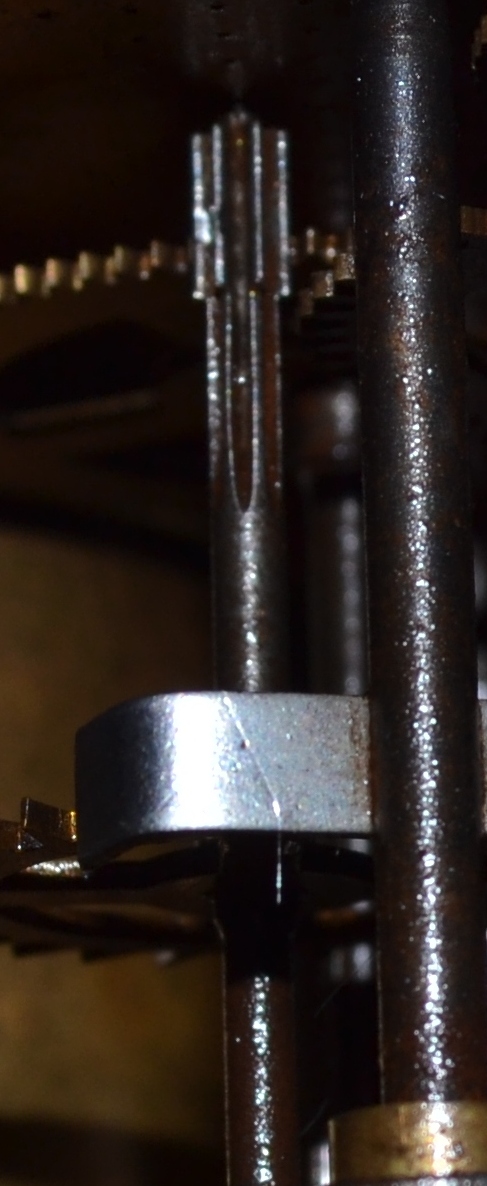

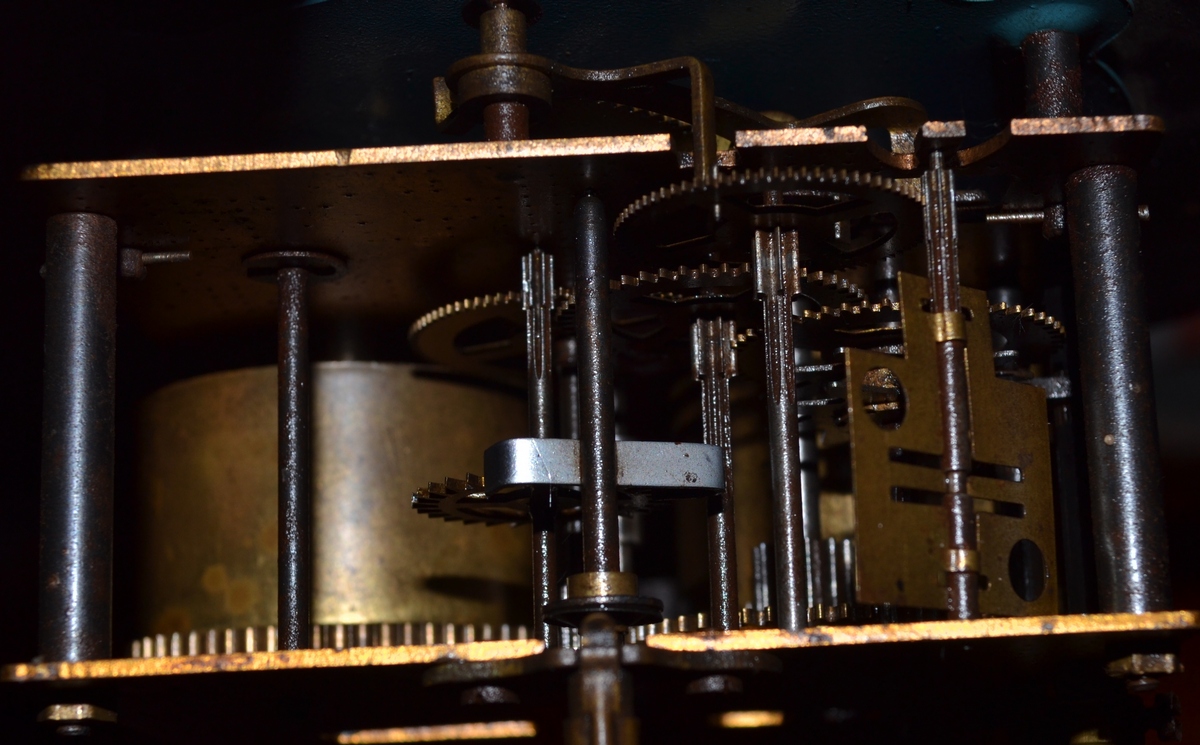

Прошу совета. Есть возможность приобрести еще одни ОЧЗ "Янтарь". Прислали фото механизма. Он весь в масле и со следами ржавчины. На сколько критична такая коррозия? Брать или лучше пройти мимо?
Спасибо за советы.
Вот фото в большом разрешении
http://2.firepic.org/2/images/2015-1...4avosgxe1p.jpg
http://2.firepic.org/2/images/2015-1...libixu384t.jpg
Так же хорошо виден износ на трибе анкерного колеса.

Сообщение от Chubar Посмотреть сообщение
И гораздо страшнее делали. Оно - как ГАЗ-24 = вечные часы ... До 10-15 баксов, если корпус приличный ...

Это не следы ржавчины , а все железо ржавое и залито маслом . Могут быть колеса которые обязательно надо заменить...

Сообщение от 4MASTER Посмотреть сообщение
Мое мнение,купить можно за символическую сумму (до 500р.), если только нужны отдельные запчасти. Барабаны например. Восстанавливать этот механизм думаю не стоит, проще поискать другой вариант. Предложений по этому механизму много и в отличном состоянии попадаются часто.
