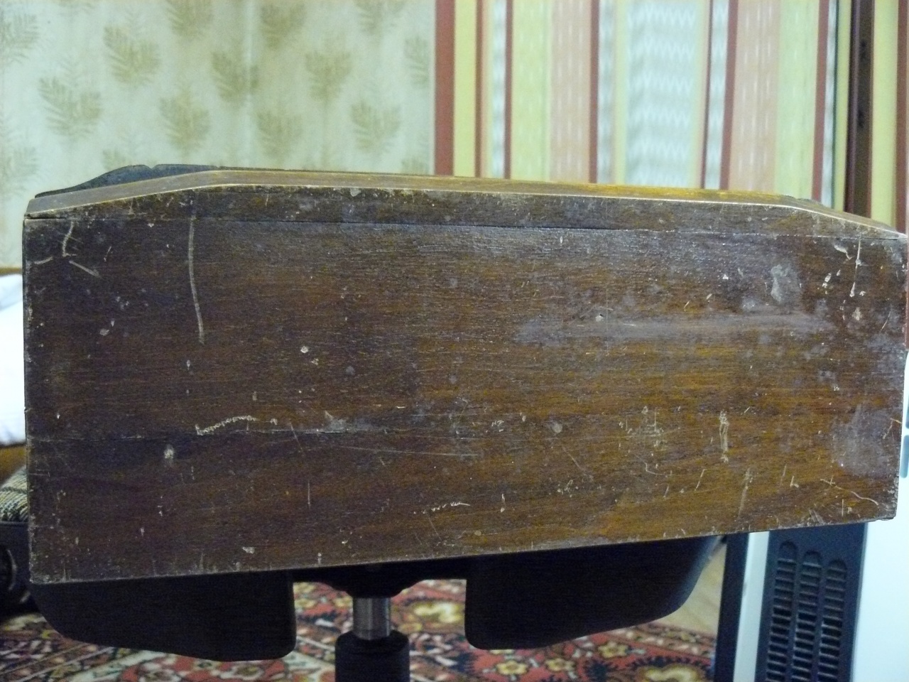

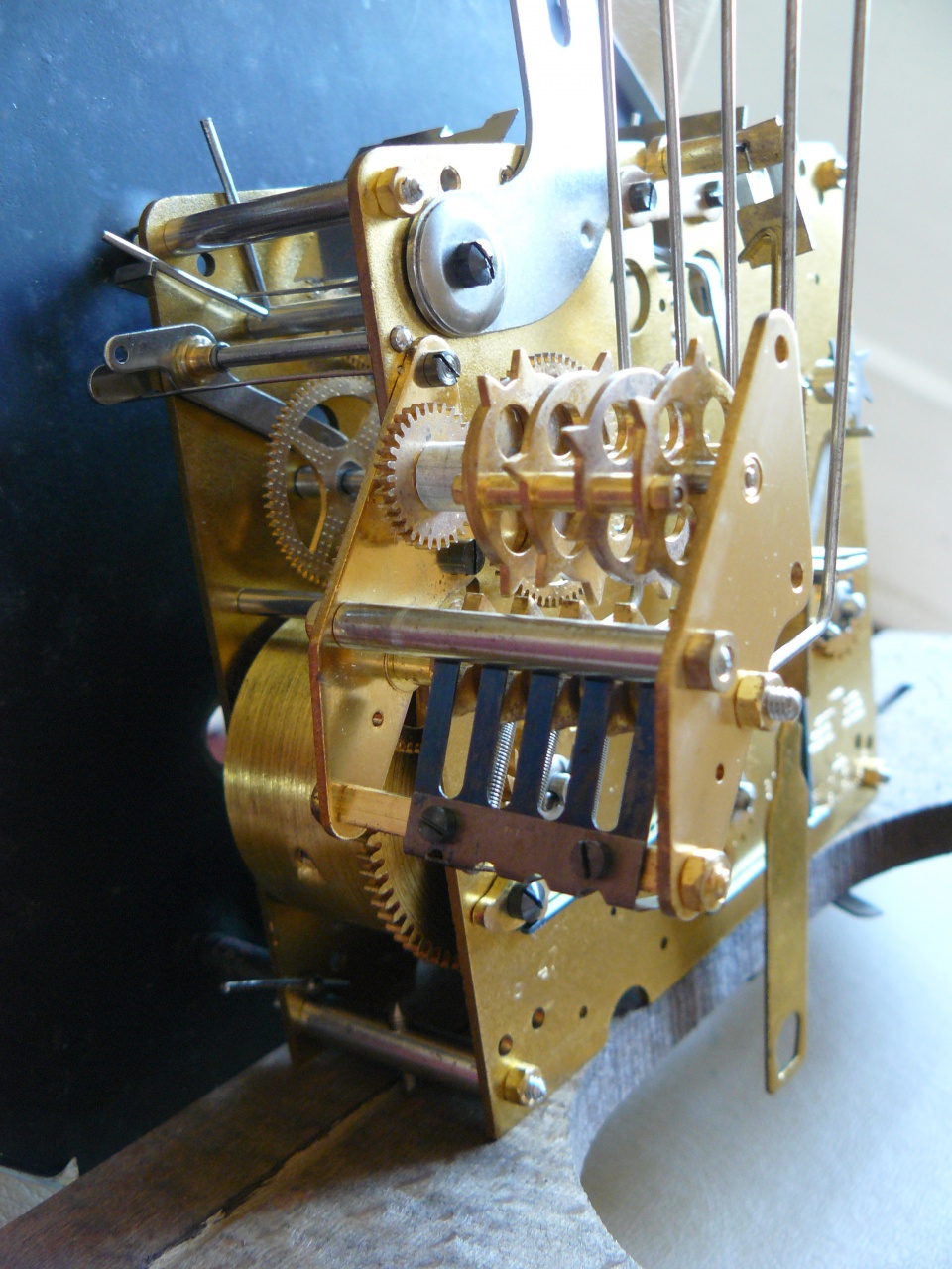

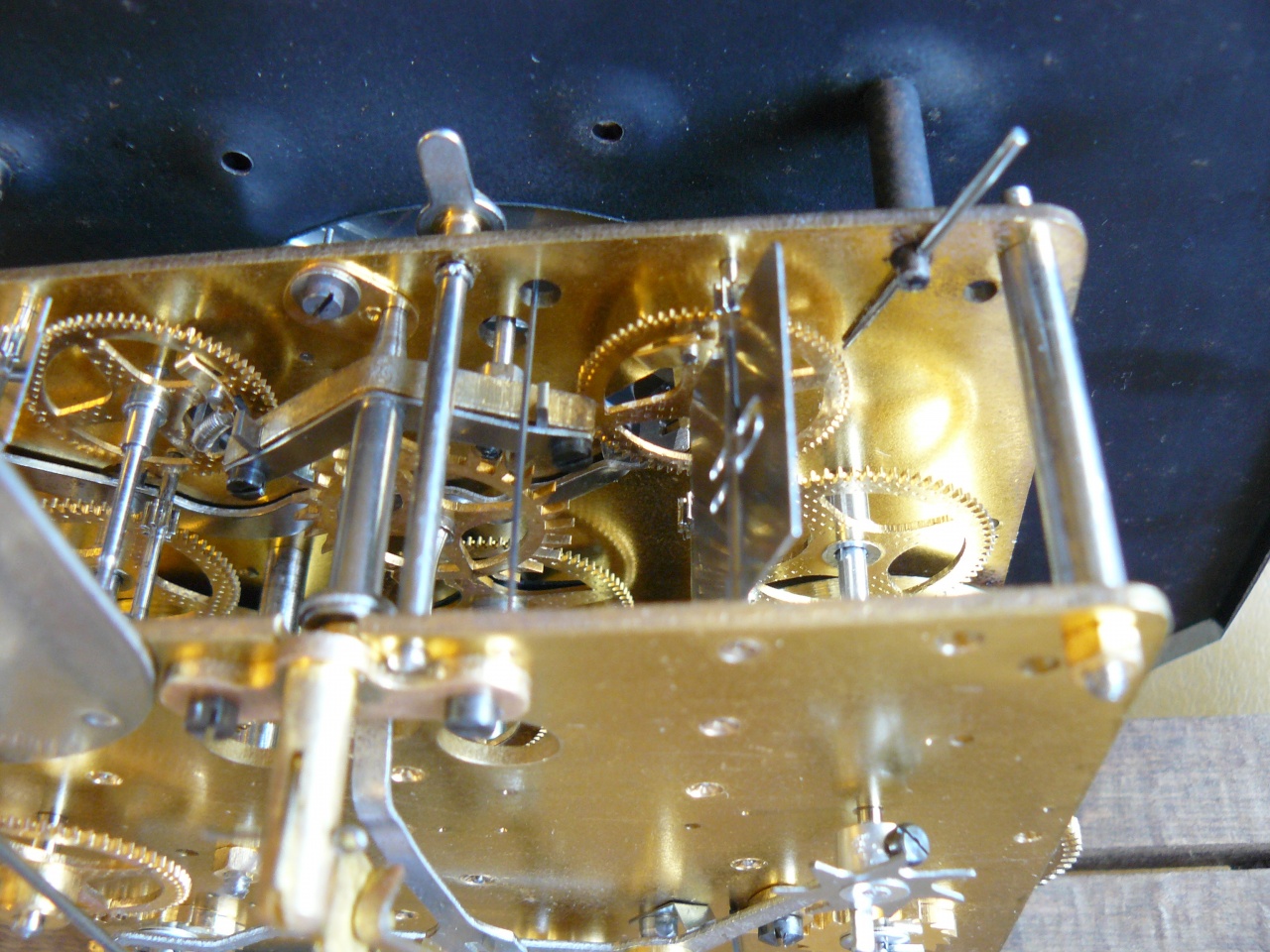

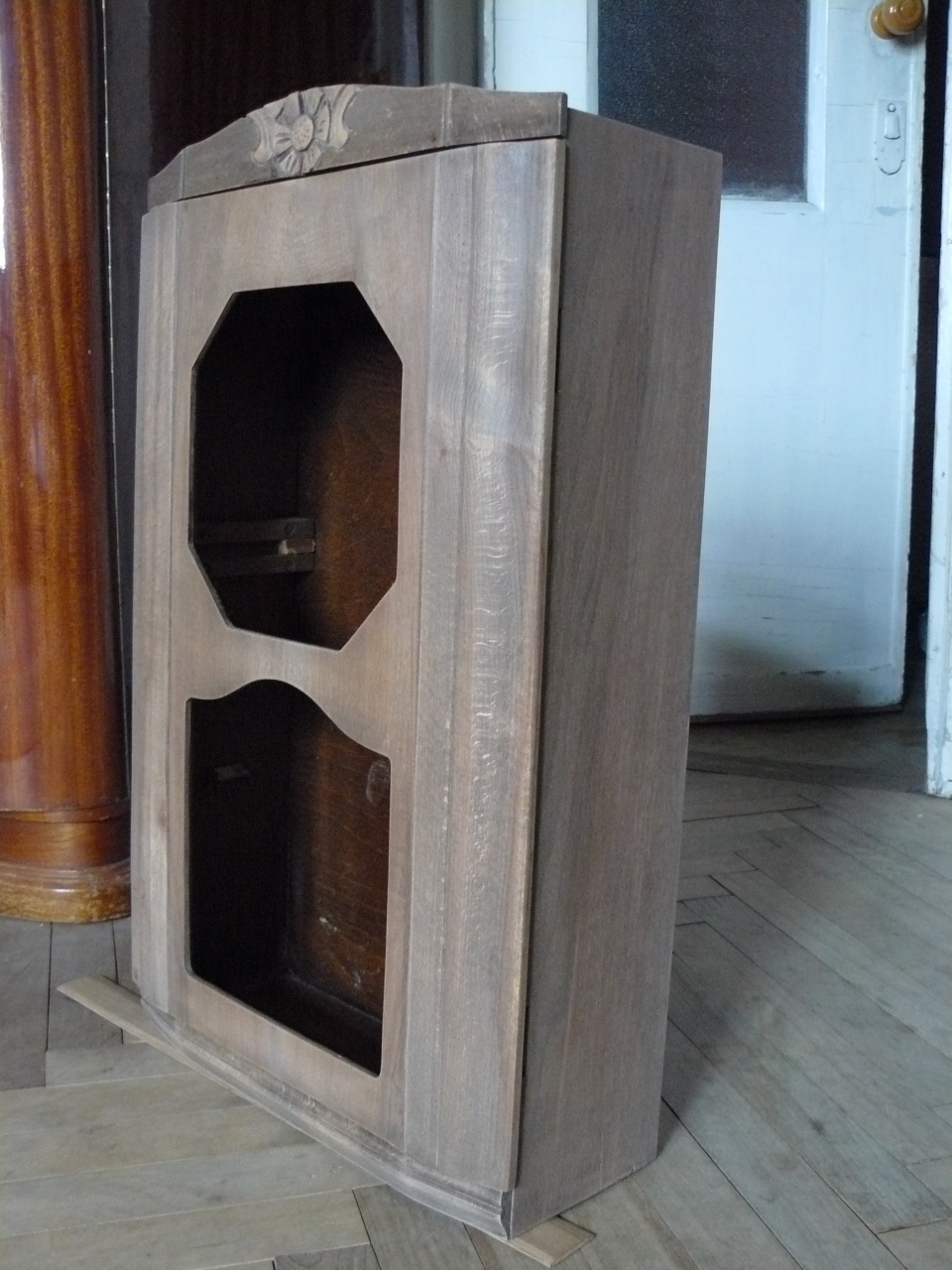

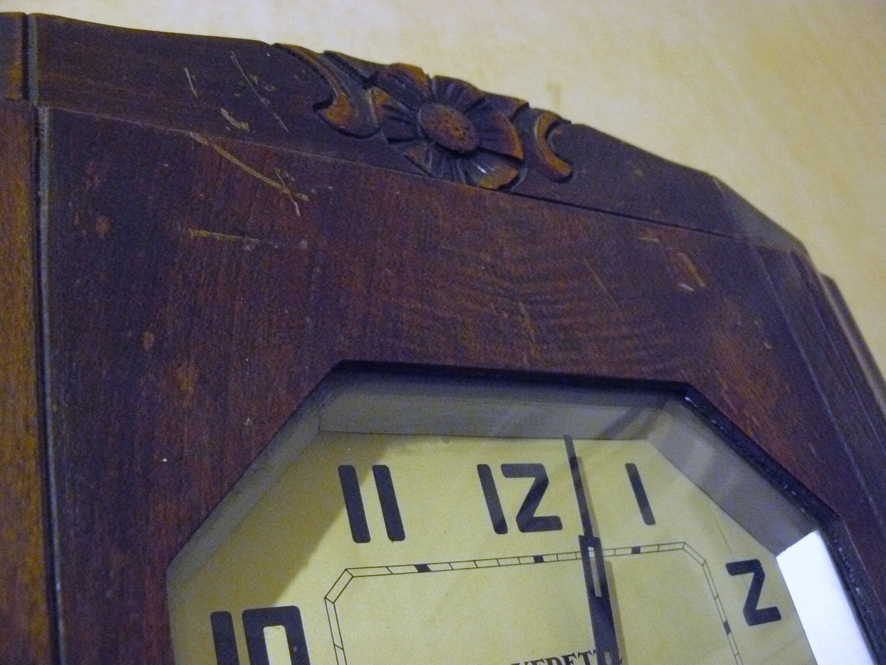

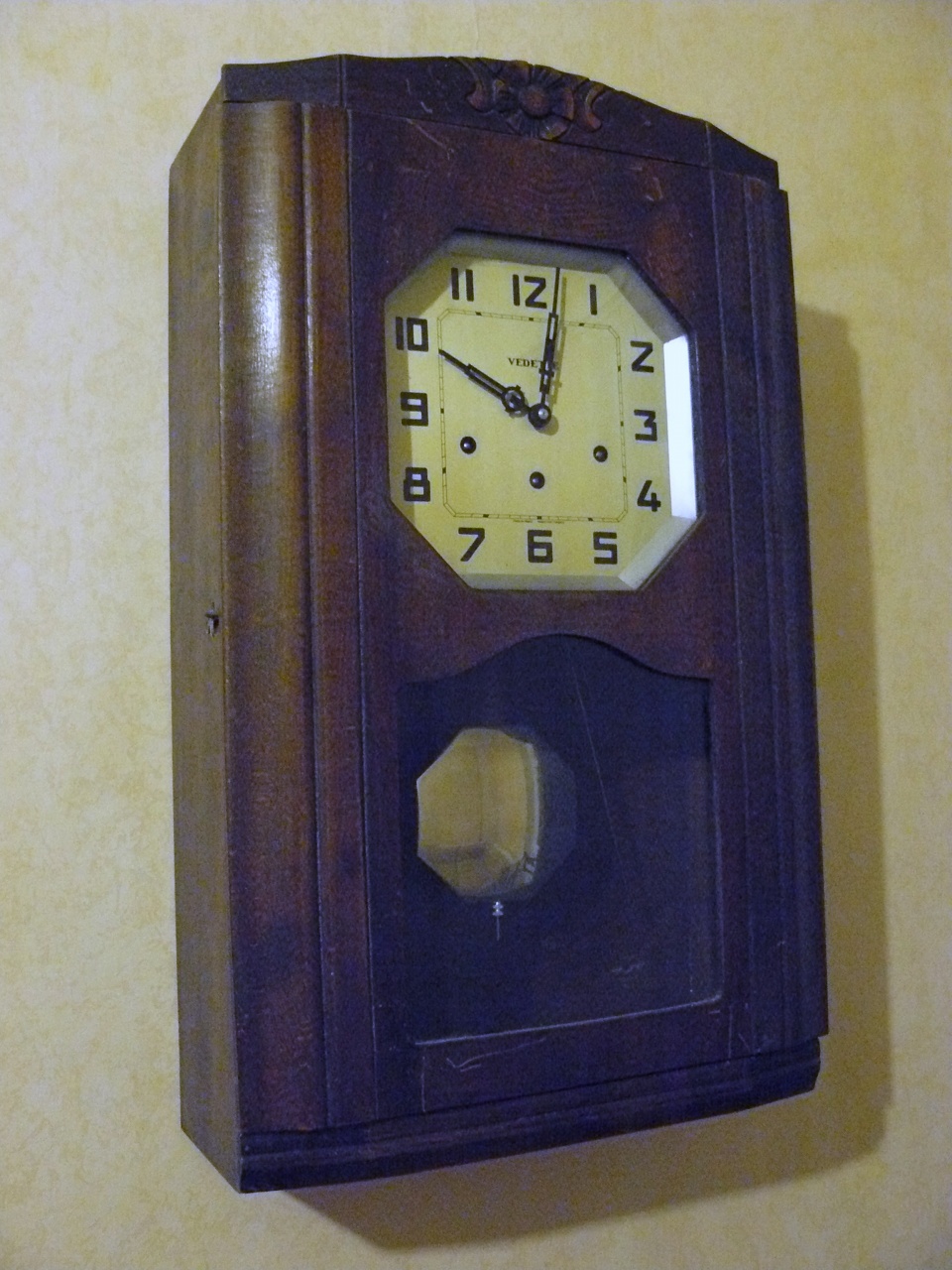

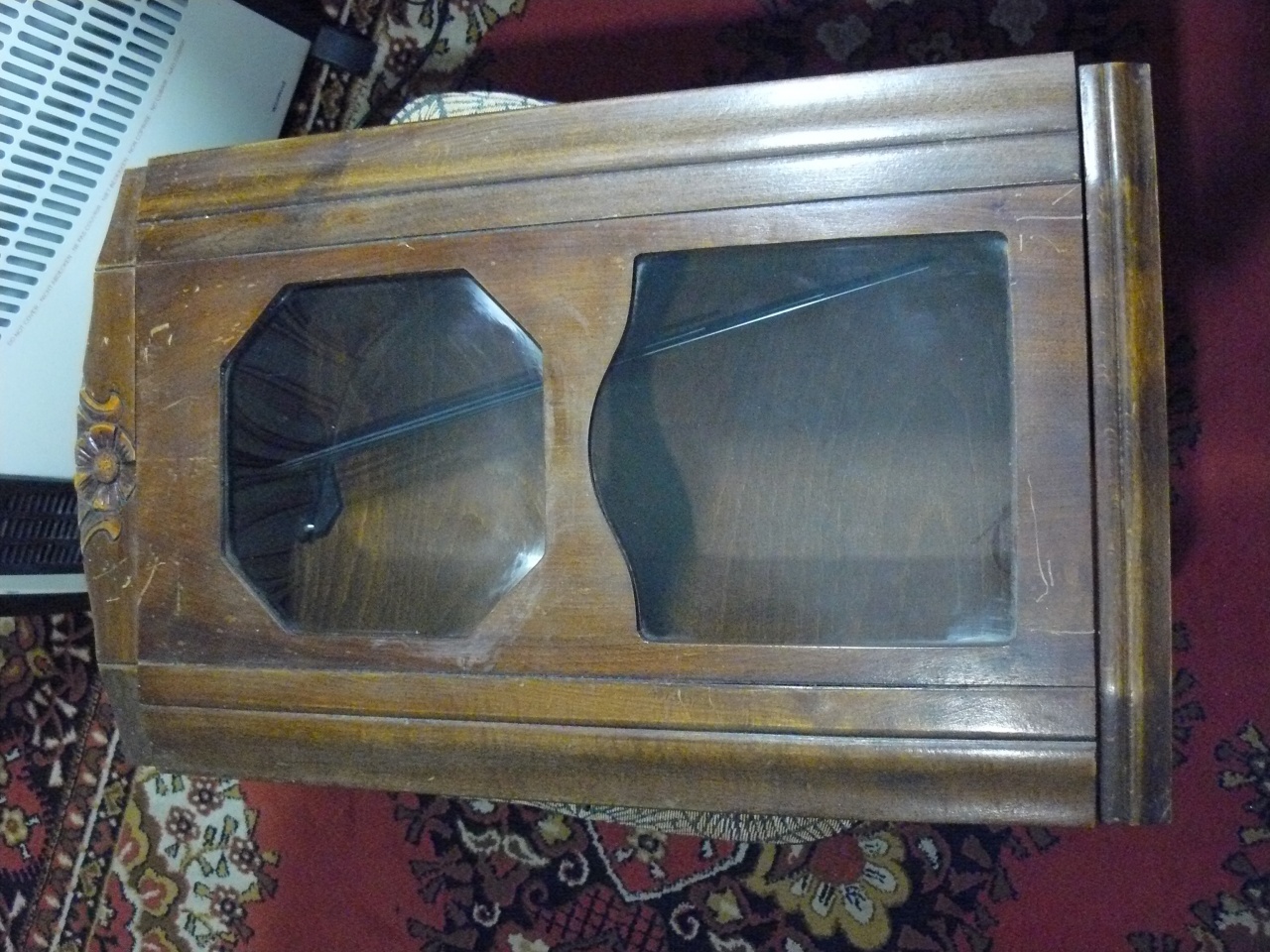

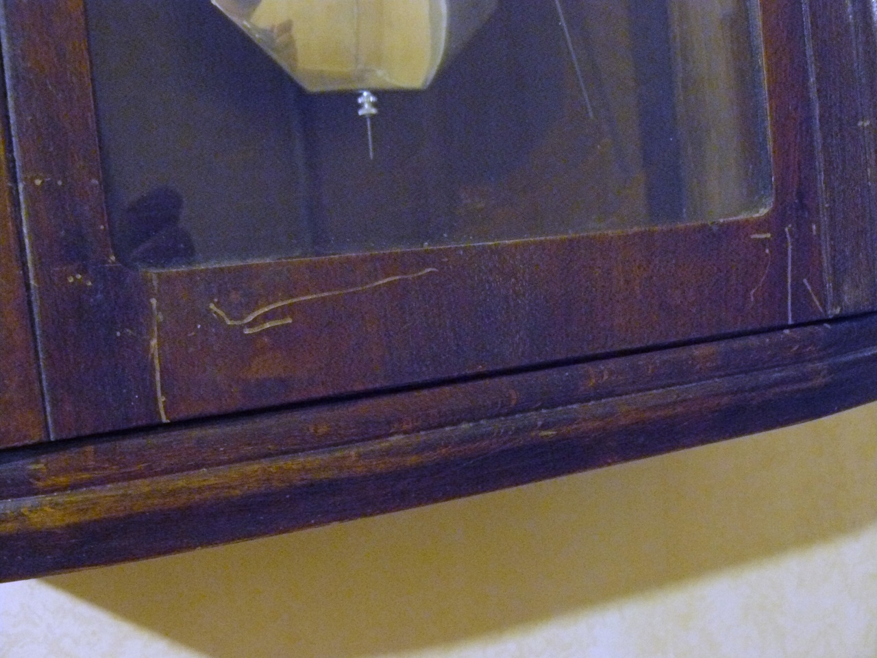

четвертные Vedette
купил перед новым годом, закончил на прошлой неделе
всегда хотел французские настенные четвертные в стиле Ар-Деко, как прообраз наших четвертных ОЧЗ
из разнообразия моделей французской фирмы Vedette эти одни из самых простых, послевоенные
было:

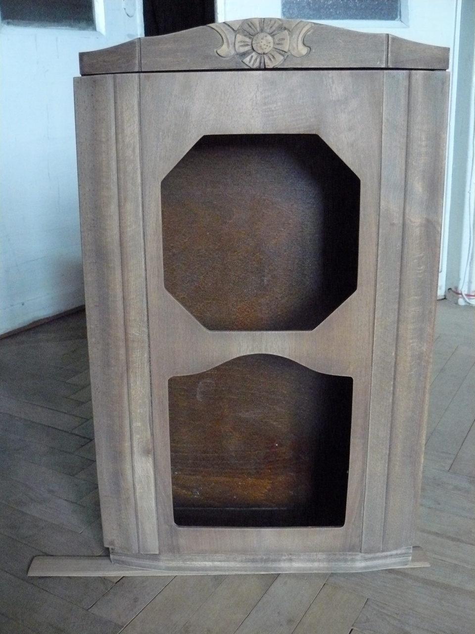

смывка помогла очистить корпус

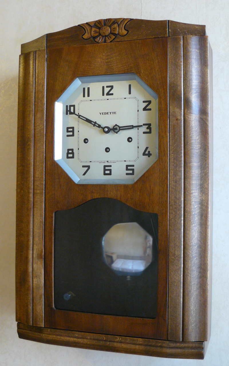

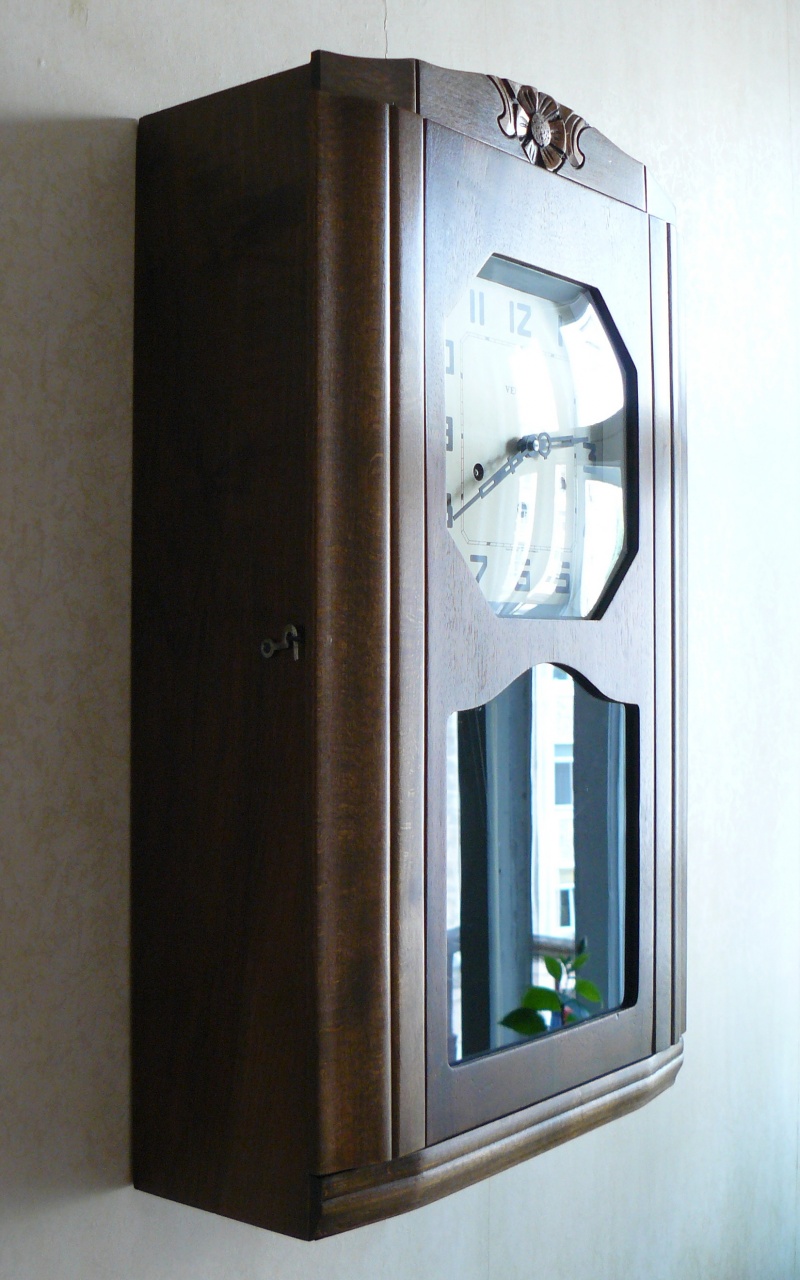

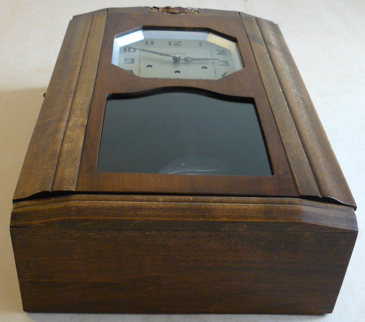

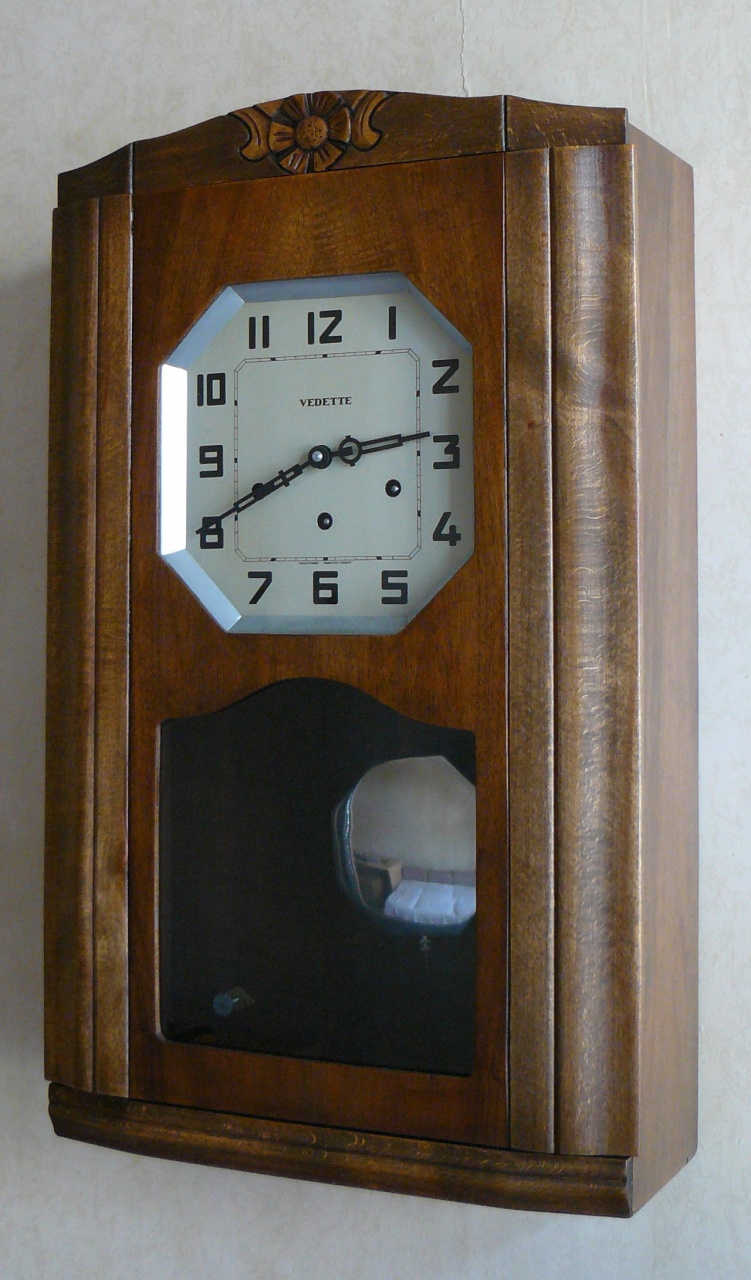

стало:

стекло у циферблата выпуклое

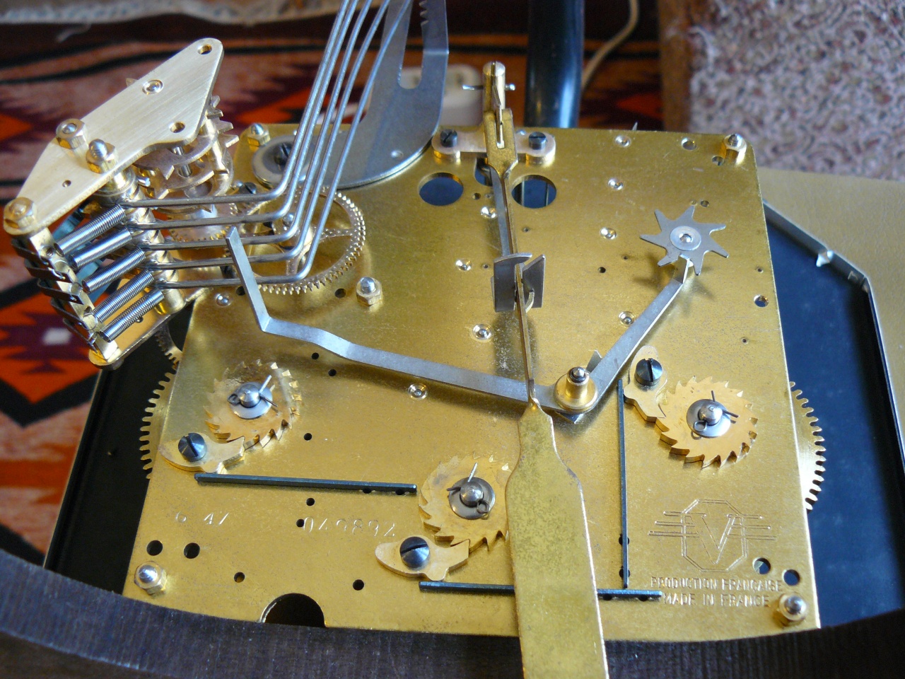

механизм конечно тоже реставрировался
позже сделаю отдельную тему, более подробную, с описанием механизма и видео

Знатный образец и, как всегда, отличная реставрация! Хотя механизм ОЧЗ меньше похож на этот, чем на некоторые другие французские. Необычно крепление палет и использование в настенных часах одних и тех же струн и молоточков для боя четвертей и часов. Да и храповики на задней платине - редкое решение, зато удобно пружины спускать, не снимая циферблата.

храповики на задней платине - визитная карточка всех механизмов Vedette
