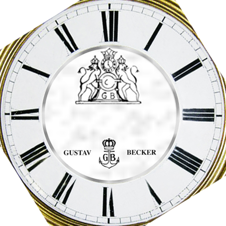

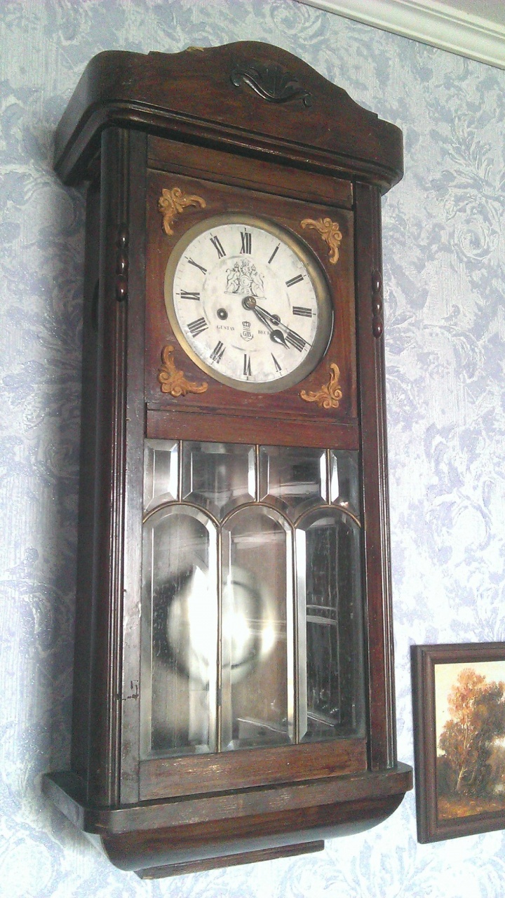

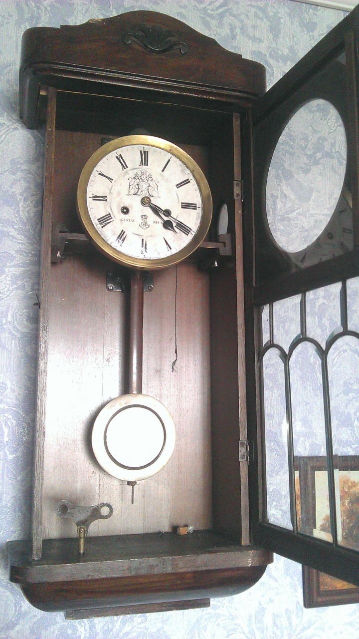

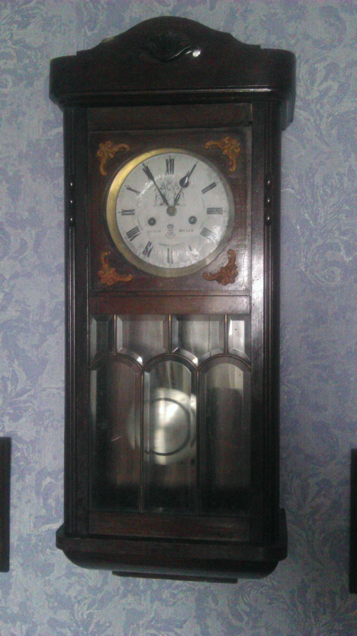

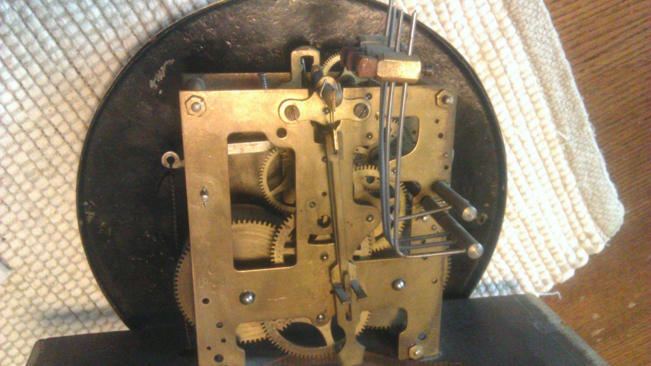

Олег!! Вот еще у меня часики - лично мои, привезенные дедом из Фашисткой Германии! циферблат там стерт в хлам. я предполагаю что там вообще были арабские цифры, я сделал его из бумаги и залакировал. но вышло не АЙС!! Собственный дизайн так сказать!) и там - если обратишь внимание, на корпусе вокруг циферблата украшения - это я в детстве сам прилепил :!)
Меня интересует - год выпуска, как они выглядели в каталоге, чем должен быть покрыт корпус - а то на этом очень сильно на краску смахивает под лаком, какова ценность, какой должен быть циферблат?

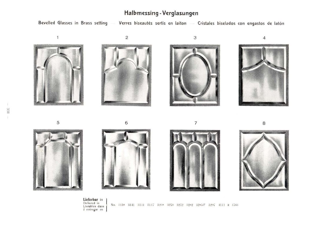

Сообщение от Artwork Посмотреть сообщение
Добрый день.
В каталоге Ваши часы выглядели так. Форма витражного стекла пусть Вас не волнует, они были разными.
Покрывали такие корпуса обычно морилкой и шеллаком.
С уважением.
С.Д.

Совершенно верно, расстекловку могли поставить любую, по выбору. Сергей Дмитрич привел фото из каталога 1924 года. Циферблаты тогда были в основном с арабскими цифрами, нанесенными краской по латуни, поле циферблата серебрилось.
С ув,
Олег
Да... маятник у меня тоже посеребрен.
Сколько сейчас стоит такой циферблат?
И где лучше купить?
Я так понимаю - что мои часы можно датировать 1924 годом?? или возможны другие варианты?
Корпус на столько грубо отморен - видны все мазки кисточкой и то что морили уже собранный корпус а не по отдельности каждую деталЬ!!!

Скорее всего, корпус был позднее перекрашен, как вы сказали, кисточкой.
Циферблат такой найти в хорошем состоянии нереально, проще отреставрировать тот, что есть. Однако, это тоже совсем нелегкий процесс - его нужно полностью очистить от краски, посеребрить, прописать цифры (лучше отдать художнику).

Циферблат целлюлозный, механизм прорезной, подвес с гонгом самые дешевые - все это указывает на то, что эти часы просто изначально были очень недорогими.
Приложил скан похожего корпуса из каталога GB.

Еще ликбезовский вопрос.
НА предыдущих часах мне сказали что циферблат у меня бумажный а не эмалевый. такое бывает? и если да - то как можно удалить желтизну с него?
Бумажный - это тоже что Вы мне сказали целлюлозный?
подвес с гонгом самые дешевые - этозначит и звук у них характерный - хреновый? фактически раздражающий ухо человека с тонким музыкальным слухом?!

бумажный так бумажный (это же и целлюлозный), не заморачивайтесь, желтизна это дух времени, можно конечно купить эмалевый, только нужно поискать или по барахолкам или в сети - только, чтобы отверстия сопадали. Эмалевый конечно будет ярче и краивее. Звук для уха нормальный, но для очень тонкого уха конечно лучше с более совершенным гонгом, гонг тоже купить не проблема, но аутентичности часов тогда не будет.

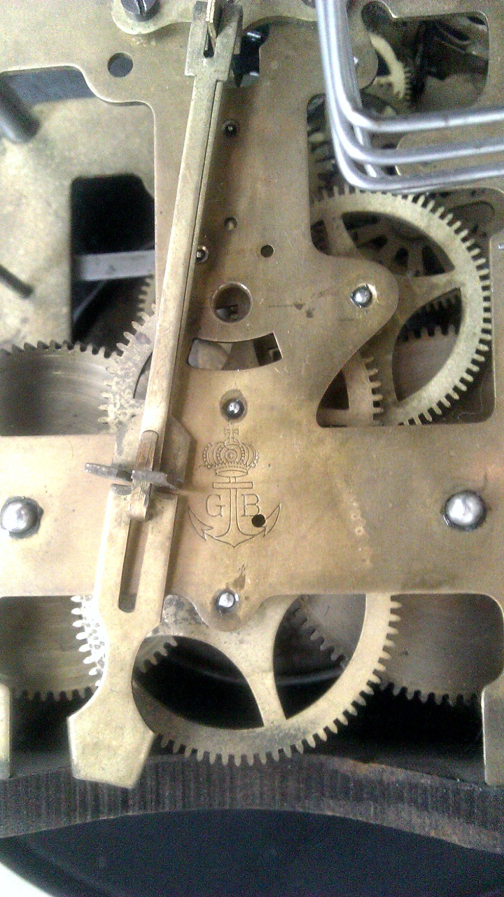

Олег - подскажите - могут ли быть Густав Беккер " Силезия " с таким номером№4069370225) и в том корпусе, скан которого Вы мне прислали?

Не понял вопроса. Вы сомневаетесь в оригинальности механизма к корпусу?
Вы с номером что-то напутали.
Это не серийный номер.
