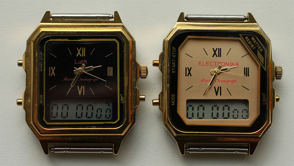

Кстати восстанавливал часы с желтым циферблатом (потек дисплей). Обратил внимание, что ремонтный дисплей отличается сегментами от традиционного.

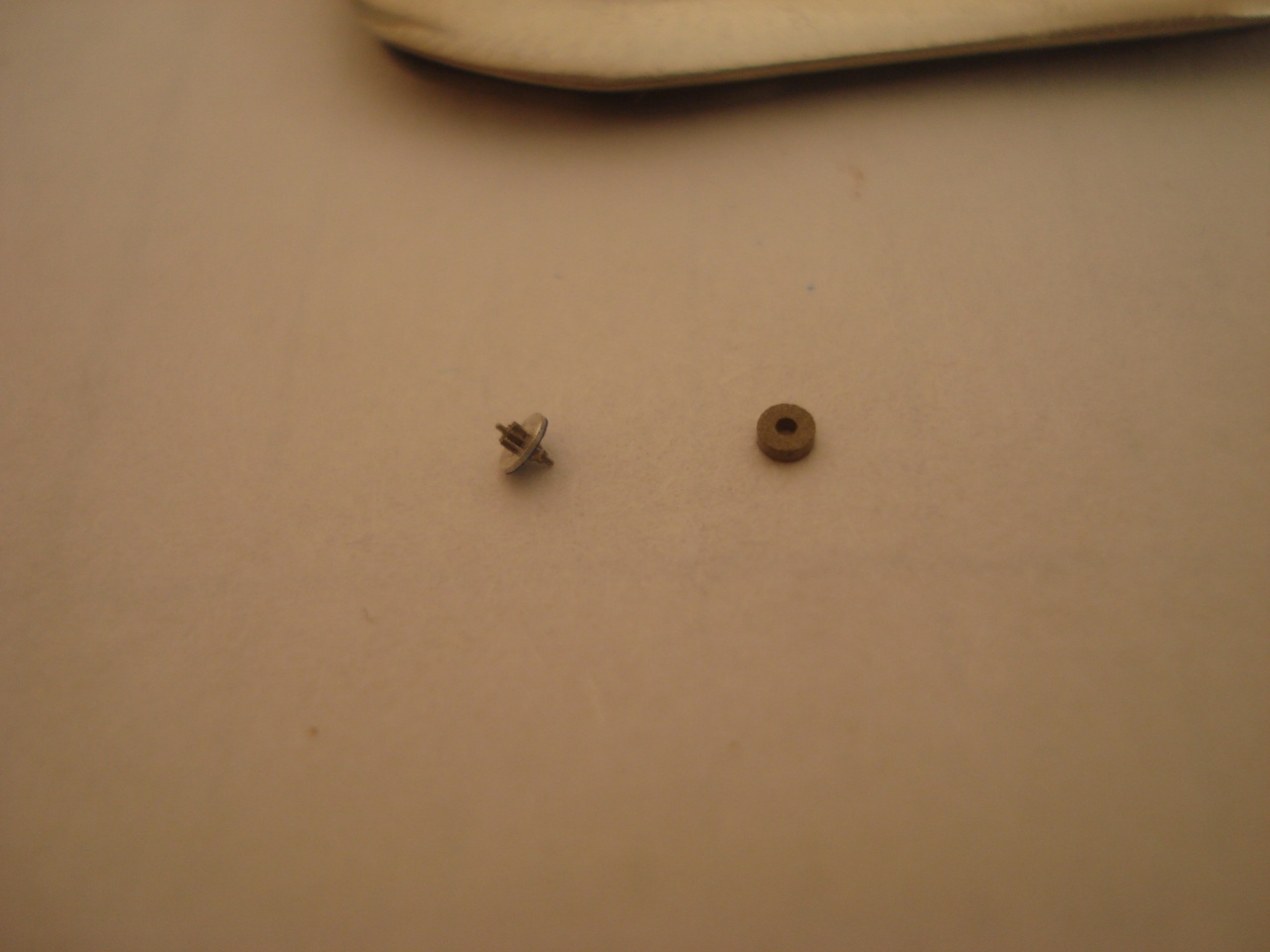

Подскажите отвалился магнит от обоймы чем приклеить?

Эпоксидной смолой попробуйте

А он точно должен быть приклеен, а не напрессован?

Феррит хрупкий. Вряд ли его можно напрессовать.
