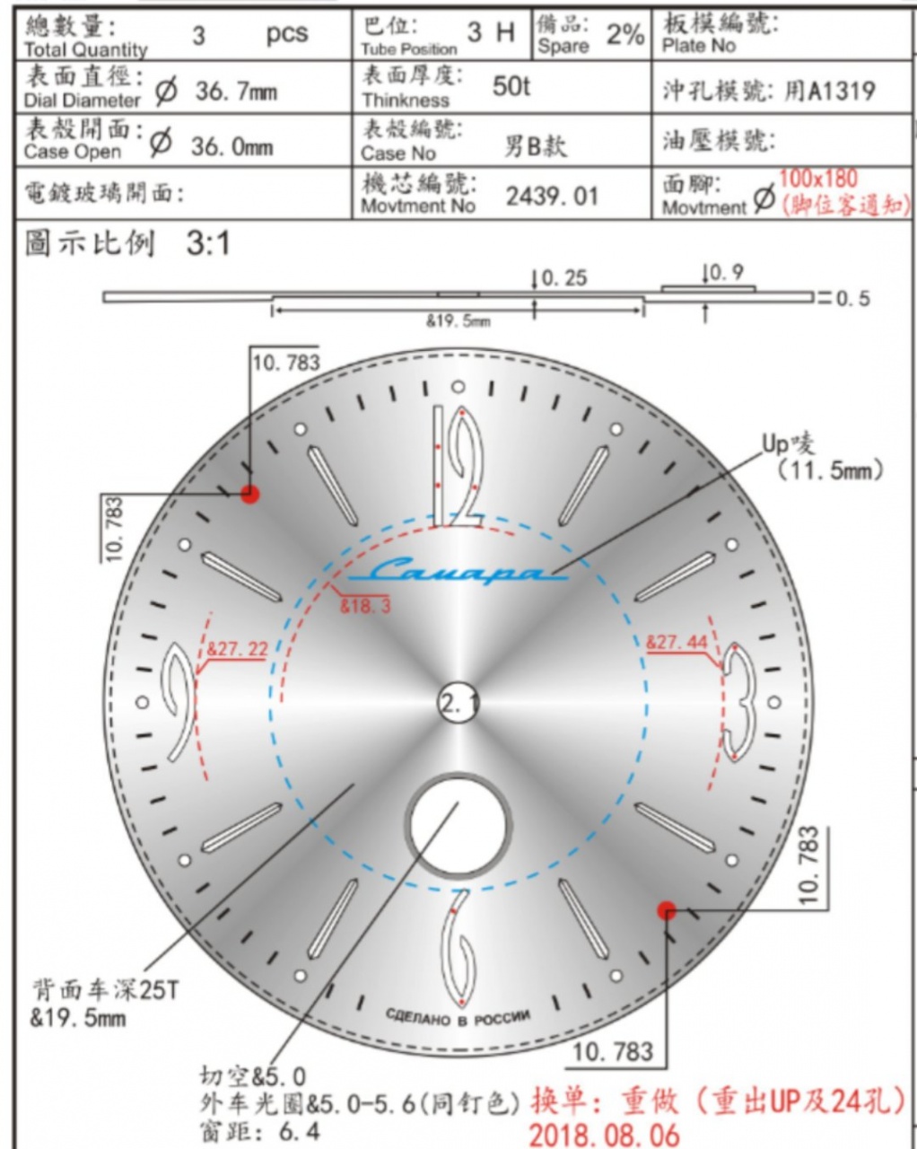

получаются цифры разного размера? На первой странице все цифры одинаковые как и цифра 6,3,9 по высоте. А то получается загруженность верхней части часов.
Мы пытаемся развести цифру 6 подальше от окна дня/ночь . При этом выделяем цифру 12, которая начинает наползать на надпись Самара. Предлагаю оставить размер цифр как новая 6 и все одного размера. Этот вариант наиболее близок к первоначальным рендерам.

Сообщение от ozerge Посмотреть сообщение
Сообщу Бобу.
Как мне видится - "первоначальные рендеры" должны быть не чем то эфемерным,к чему следует стремиться, а руководством к исполнению.Это же чертежи(!!)
Токарю дай чертеж,сделает верно - деталь принята, неверно - брак.
По теме - зазор между "6" и окошком "день-ночь" ,КМК ,по-прежнему мал.На рендерах - это примерно половина от расстояния между отверстиями под стрелки и окошком "день-ночь",на последнем эскизе - намного меньше.

Шестерку еще уменьшить, остальные цифры как 6.
Если есть куда - сместить все цифры и риски ближе к краям.

Сравниваем.
1. Минутные метки на рендерах более тонкие.
2. Низ цифры "12" на рендере примерно на одной линии с низом соседних меток, на эскизе - заметно ниже.
3. Верхняя круглая метка над "12" расположена неодинаково по отношению к цифре на рендере и эскизе.
4. Расстояния между "метками-палочками" и "метками-точками" неодинаково.
Все ИМХО.

Сообщение от Debyutant Посмотреть сообщение
Сравниваем.
Все ИМХО.
Низ цифры 12 находится на одном уровне с соседними метками также как и метка на 12 часов находится по центру, по мне так надо размер шрифта немного уменьшить и будет все отлично, а вот расстояние между круглыми отметками не много разница, хотя визуально этого не видно.

Дело не в размере шрифта. На эскизе цифра 12 неравномерно, относительно цифры 6, смещена вниз. Отсутствие метки на 6 тоже имеет значение. Да и окно "День-Ночь" на рендере ближе к центру, нежели на эскизе.

Сообщение от old Tikhon Посмотреть сообщение
Тут отверстие видимо уже по размерам диска день-ночь сделано.
ANTH, подтвердите/опровергните? Диски уже заказаны, размер и положение отверстия на циферблате уже не двинуть, можем только с мелками мотаться?
