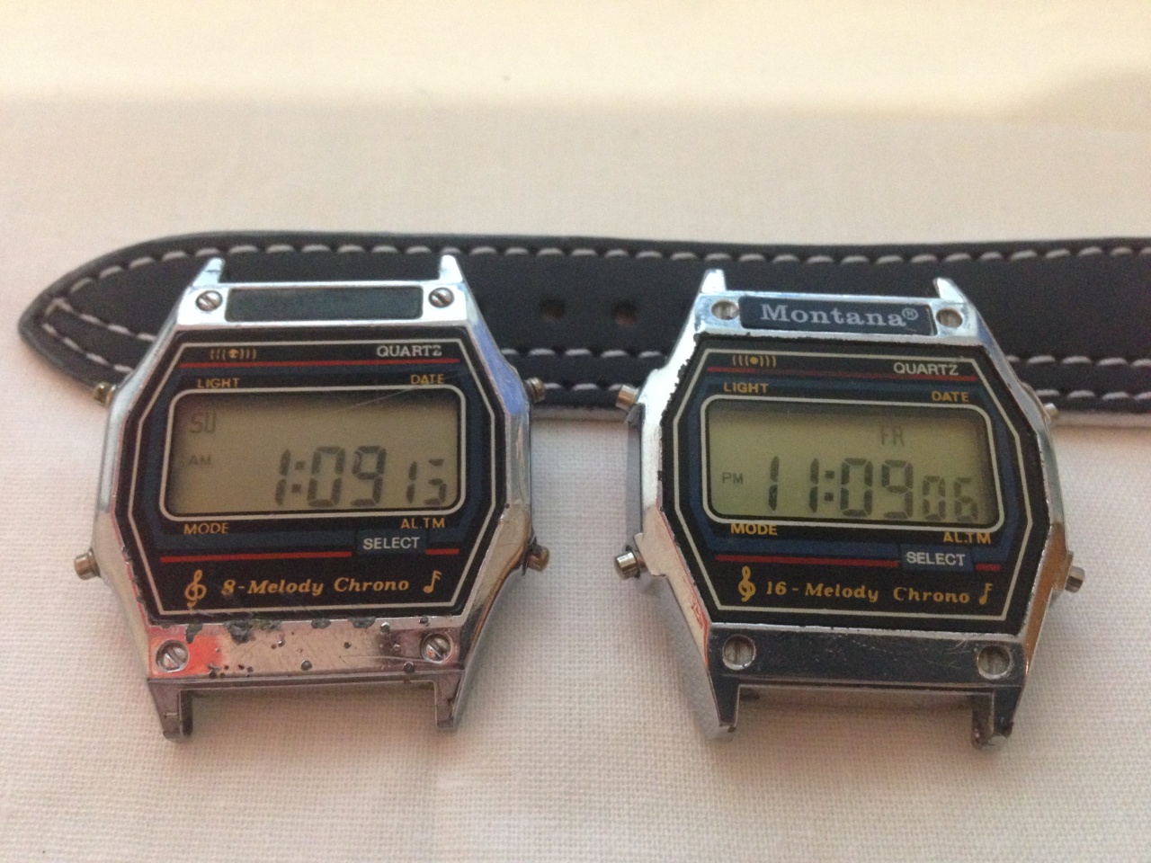

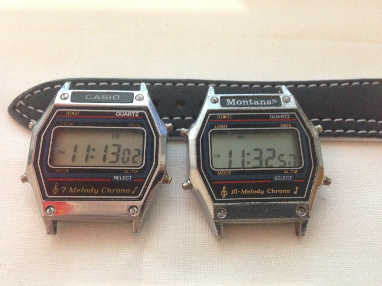

Пособирал тут Монтан из часового хлама, но вот в чем беда, у всех экземпляров отсутствует реакция на нажатие кнопок. Подскажите, кто знает, как это лечится?
З.Ы. Обратил внимание, что было как минимум 3 варианта количества мелодий. 7, 8 и 16. А были ли еще варианты?
Какой модуль идет к часам с 7-ю мелодиями?
Плюсовой контакт батареи должен быть надежно соединен с корпусом. Не поможет - менять кнопки, у них пружинки ржавеют, а ток идет именно через них.

Сообщение от Kotausi Посмотреть сообщение
Ещё вариант. Поднять плату, с обратной стороны есть контактные площадки на плате, к которым прижимаются контакты на обойме, когда всё находится в собранном состоянии. Проверить на предмет окисления. Обработать если таковое присутствует. Протереть спиртиком например. И обязательно ответные поверхности самих контактов на обойме. Частенько там всё в зелени окисления. Проверить на работоспособность. Если это не помогло, то.... Пробуйте во время нажатия кнопок, давить не только вниз по направлению движения кнопки, но чуть в бок (можно менять направления). Если дело в плохом контакте в теле самих кнопок из-за изношенности оных, то таким способом можно получить хотя бы временный контакт и установить на часах время, по крайней мере у меня это получалось.

Сообщение от Assiris Посмотреть сообщение
Там все в порядке. Часы собирались как конструктор, из кучи комплектующих, все очищалось, как надо.
Может надо чуть отжать кверху контакты на обойме, чтобы площади на плате к ним плотнее прилегали?
Можете описать процесс замены кнопок? Не понимаю как это осуществить. И еще, объясните пожалуйста принцип действия этих кнопок? Понятно, что Г-образные контакты в обойме, при надавливании на них, верхней частью прижимаются к площадкам на плате, но как именно работает эта схема, мне не понятно. Ведь сами кнопки не являются источником тока. Они что, замыкают цепь на корпус?
Кроме того, плюсовой контакт, тот что выполнен в виде небольшой пластины и фиксируется шурупом поверх платы, должен ли он соприкасаться с пьезоэлектрической пластиной, установленной в крышке часов?
Извините за дилетантские вопросы.
З.Ы. Часы восстанавливались ради трех моих друзей, которые, зная мое увлечение часами, попросили меня создать монтан на всю компанию. Хочется, чтобы все работало исправно)

К плате контакты прижаты всегда, а кнопки при нажатии касаются их и замыкают их на корпус.

siealex Ага. понятно. А как быть с плюсовым контактом поверх платы? он должен соприкасаться с крышкой? Просто я его сверху заклеил изолентой (по аналогии с электроникой) чтобы не контачил с пластиной в крышке, может зря? Кроме того, есть комбинации с плюсовым контактом в углублении для элемента питания, т.е. минусовой внизу, плюсовой сбоку и еще один плюсовой сверху. Зачем это все?

Обязательно должен, иначе кнопки работать не будут. Для этого на нем сделан отогнутый вверх хвостик.
