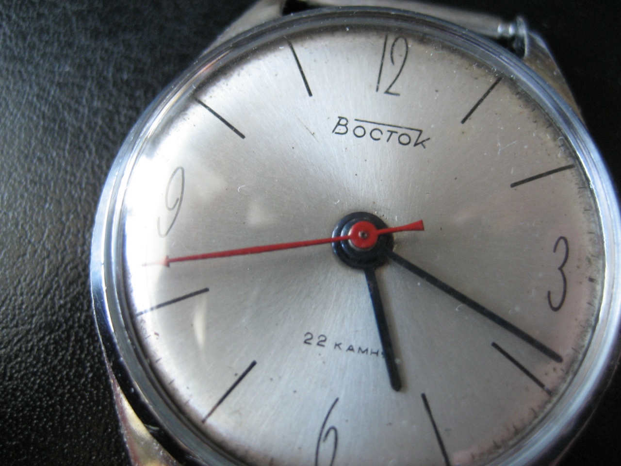

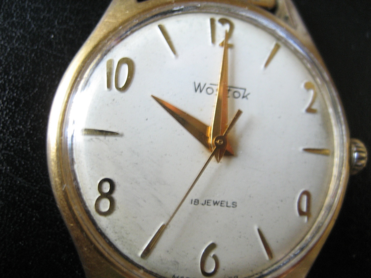

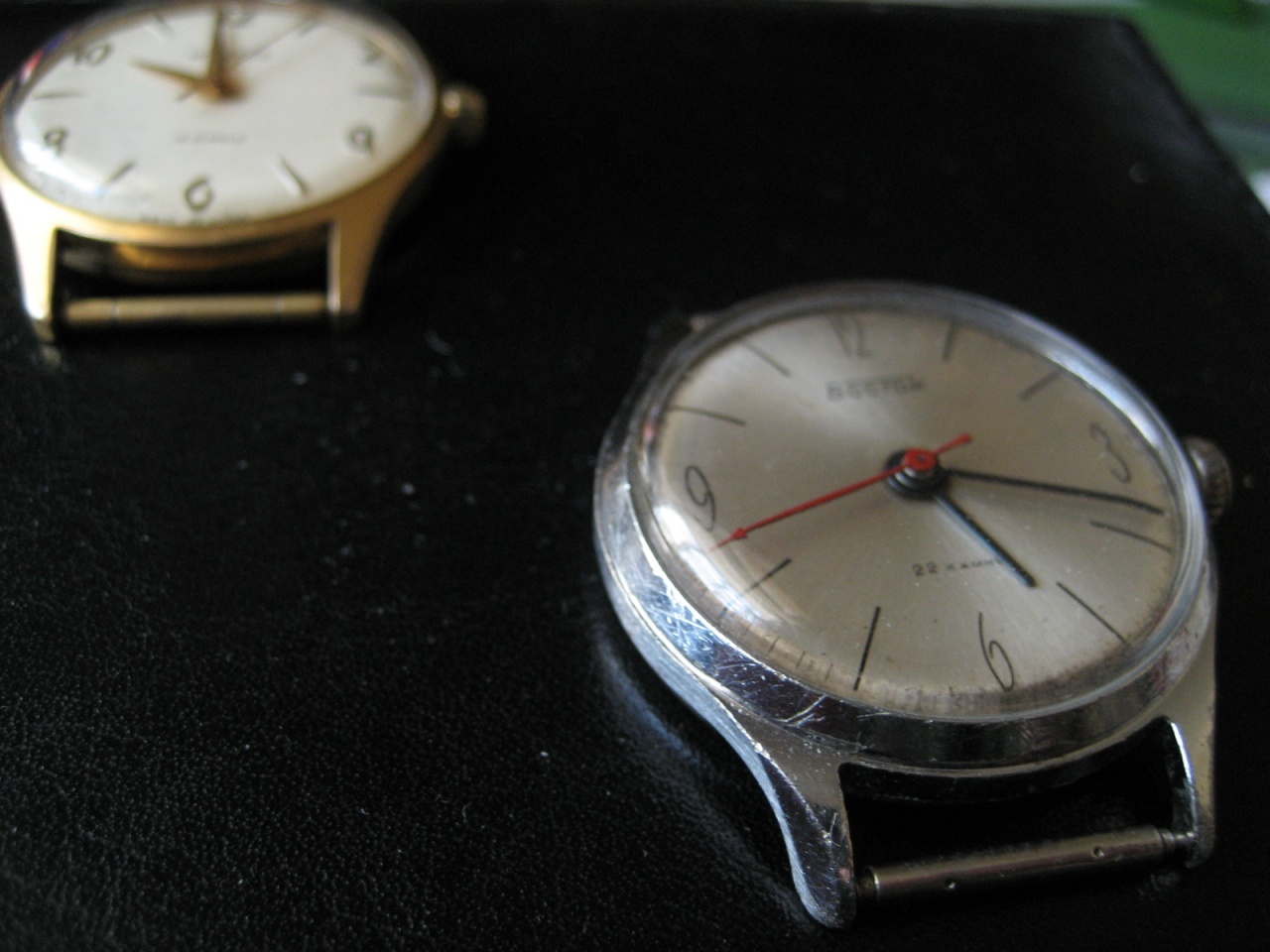

Старый 20.02.2011, 19:52
александр1 александр1 вне форума
Регистрация: 09.03.2008
Адрес: Россия Нижний Новгород
Сообщений: 786
Сказал(а) спасибо: 486
Поблагодарили 1,474 раз(а) в 382 сообщениях
мои"Востоки!

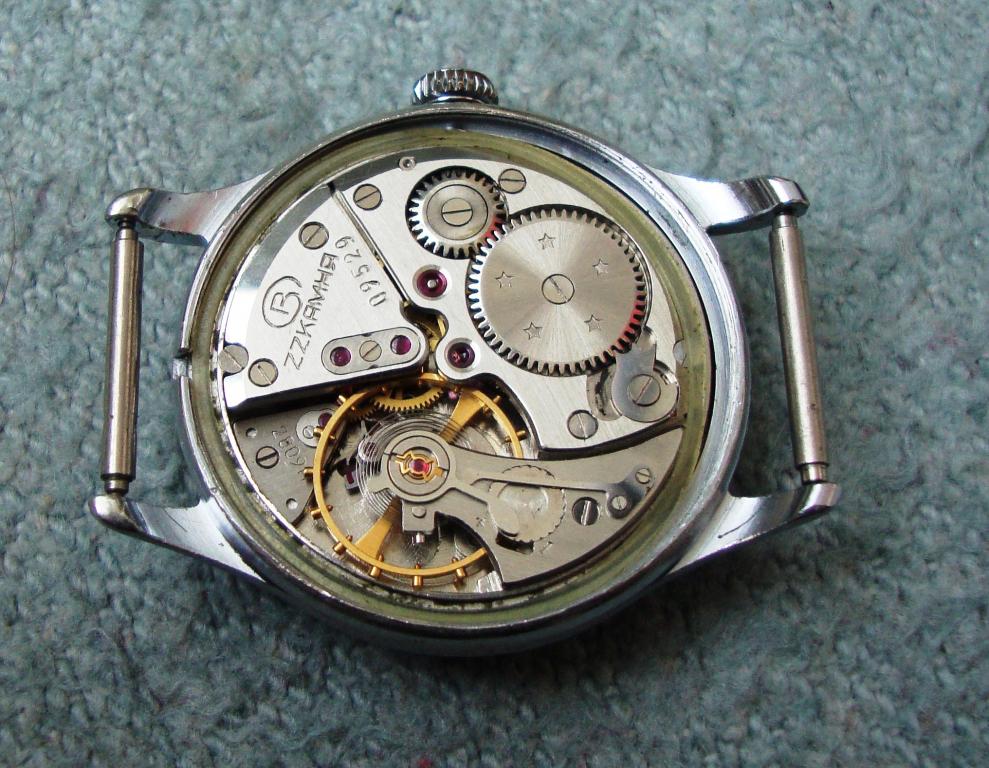

  #306
Старый 21.02.2011, 20:14
Heroout Heroout вне форума
Регистрация: 05.02.2011
Адрес: казань
Сообщений: 20
Сказал(а) спасибо: 18
Поблагодарили 6 раз(а) в 1 сообщении
nos, спасибо !
вот >>>
Название: мой восток.jpg

  #308
Старый 21.02.2011, 21:07
Аватар для Bиuineg
Bиuineg Bиuineg вне форума
Регистрация: 10.02.2011
Сообщений: 524
Сказал(а) спасибо: 206
Поблагодарили 562 раз(а) в 163 сообщениях
Регулируется тем же градусником, как и в обычных часах, но через дополнительное эксцентричное кольцо с зубчиками, для плавности регулировки и стабильности. Кончик градусника управляется этим кольцом. Рядом с кольцом есть маленькое окошко, часовой маленькой отверткой за зубчики в пределах этого окошка толкаете колесико в сторону "-", то есть к краю корпуса часов. Закрываете, и проверяете в течение суток.
Эти 3 пользователей сказали Спасибо! Bиuineg за это сообщение:
eugl (19.05.2024), Heroout (21.02.2011), Yura2011 (15.04.2012)
  #309
Старый 21.02.2011, 21:37
Аватар для mishinmaster
Регистрация: 11.08.2009
Адрес: город Днепр
Сообщений: 2,425
Сказал(а) спасибо: 948
Поблагодарили 1,462 раз(а) в 925 сообщениях
Судя по фото, у Вас ход накручен почти до предела на +, так что может и получится. Еще не понятно, имеется ли не концентричность спирали или так кажется по фото? И еще, лебединой шеи в этих часах нет, это другая конструкция. Например, здесь http://forum.watch.ru/attachment.php...3&d=1297253450

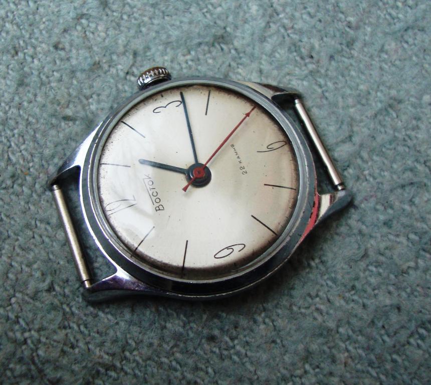

Старый 30.04.2011, 16:32
egern egern вне форума
Регистрация: 06.04.2011
Адрес: Агасфер из хСССР
Сообщений: 386
Сказал(а) спасибо: 244
Поблагодарили 245 раз(а) в 118 сообщениях
Сообщение от александр1 Посмотреть сообщение
мои"Востоки!
Вот этот Восток очень похож на Волну на фотке слева в сообщении Александра1. Циферблат Волны из каталога 1960 г, но логотип Восток более позднего образца.
Я сильно ошибусь в моем предположении, что:
Эти часы выпуска после 1964 (логотип В на механизме 2809А) и до 1970 года (завершение производства Востока с мех. 2809А)?
