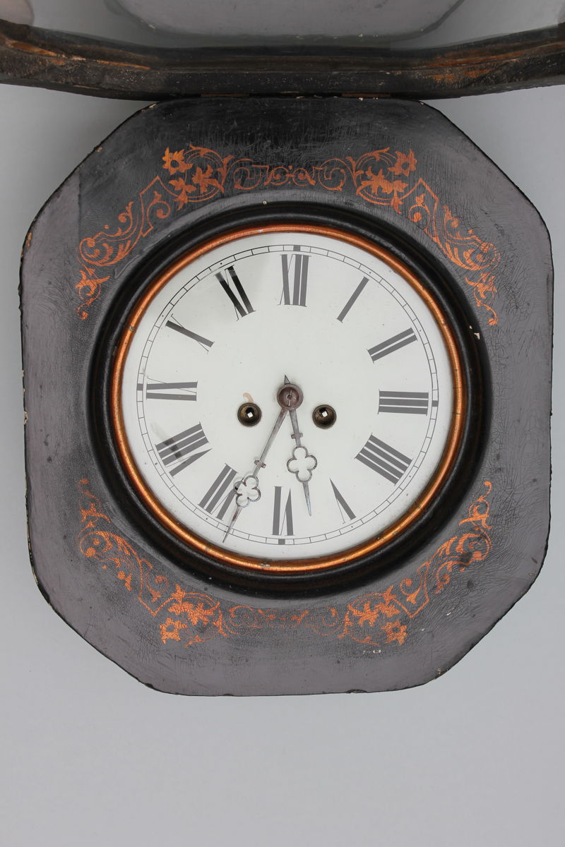

Сообщение от arhistratig Посмотреть сообщение

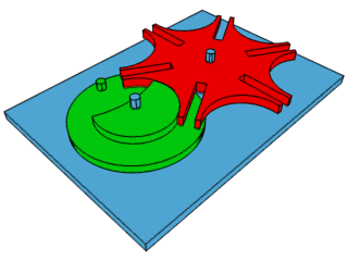

Здравствуйте. Что за механизм? Пружины открыты.Счётное колесо сзади по центру. И что это за крестообразные штуки под заводными валами?
Миша, это мальтийские кресты, их задача не дать сорвать пружины.
Механизм шварцвальдского типа, ранний (1850-60 гг), видимо часы-рамка?

Сообщение от Oled Посмотреть сообщение
С уважением,
Олег
И как они работают? Вроде с валами не взаимодействуют...Судя по всему на валах чего то не хватает для взаимодействия с крестом во время заводки. Сколько на таких мех-ах завод?

Да, на валах остуствуют ответные элементы (шайбы с выступами). Скорее всего дня 3 максимум у них запас хода, а может быть вообще суточные.
Спасибо Олег.

Мальтийский крест нужен, что бы держать пружину в натяге. До срыва пружины было пофигу, а вот что бы время точно показывали это нужно. Т.е пружина работала в заданном диапазоне с заданным усилием. Это решение использовали в музыкальных инструментах почти всегда. Когда часы отстают это почти не заметно, то замедление музыки заметно очень.
И тоже не видно никаких эксцентриков на валах.. Тоже снято?
Снято
Мальтийский крест органичивает не только завод пружины, но и её роспуск.

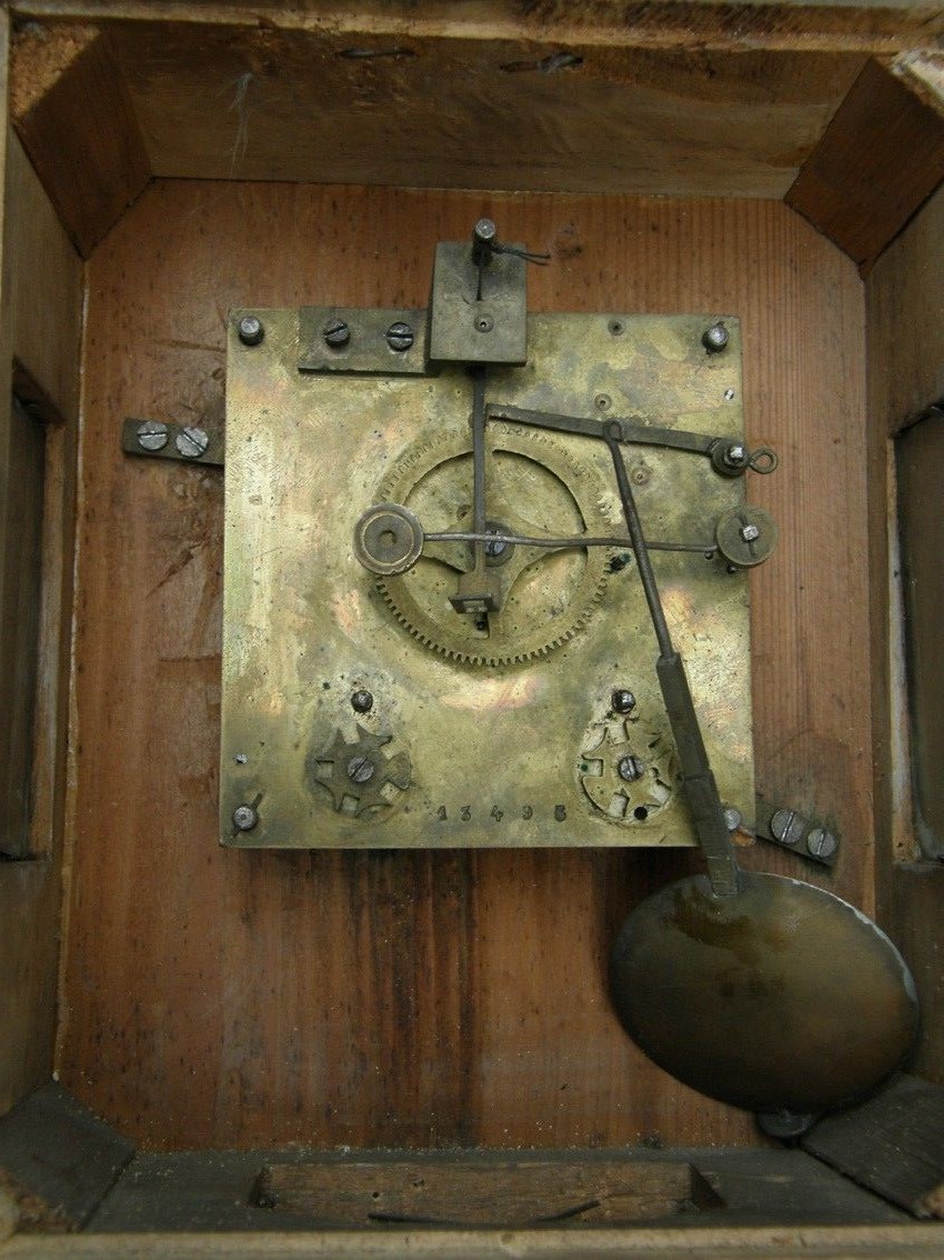

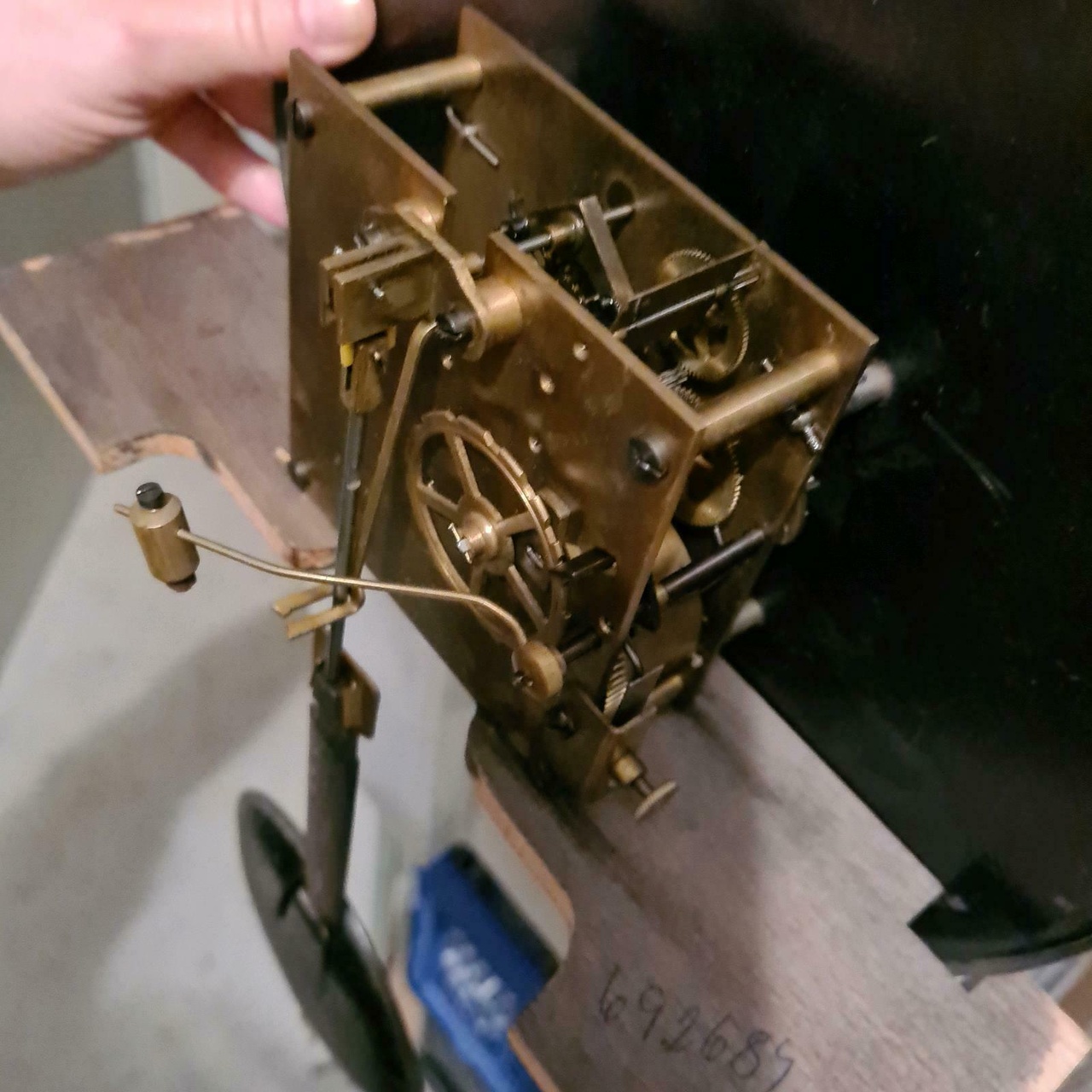

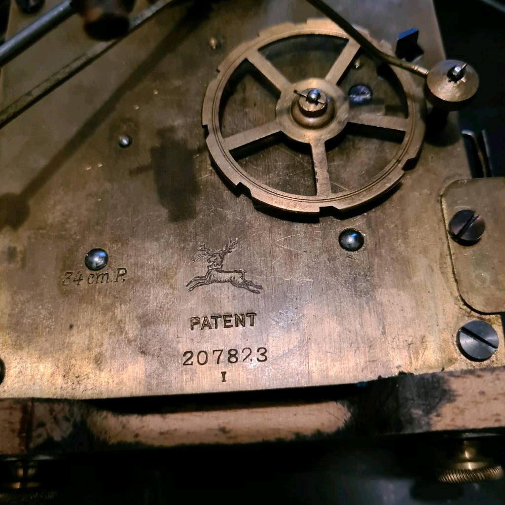

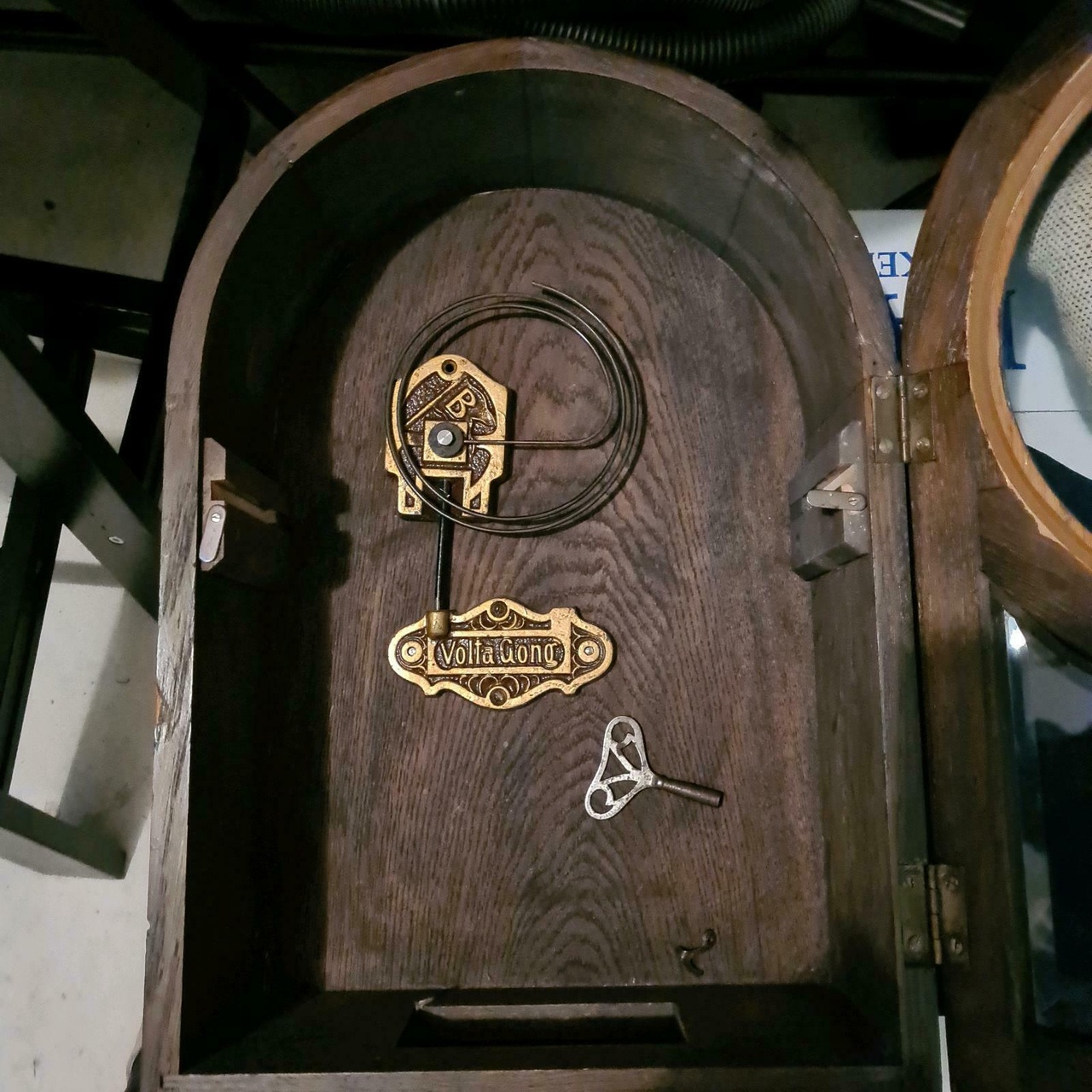

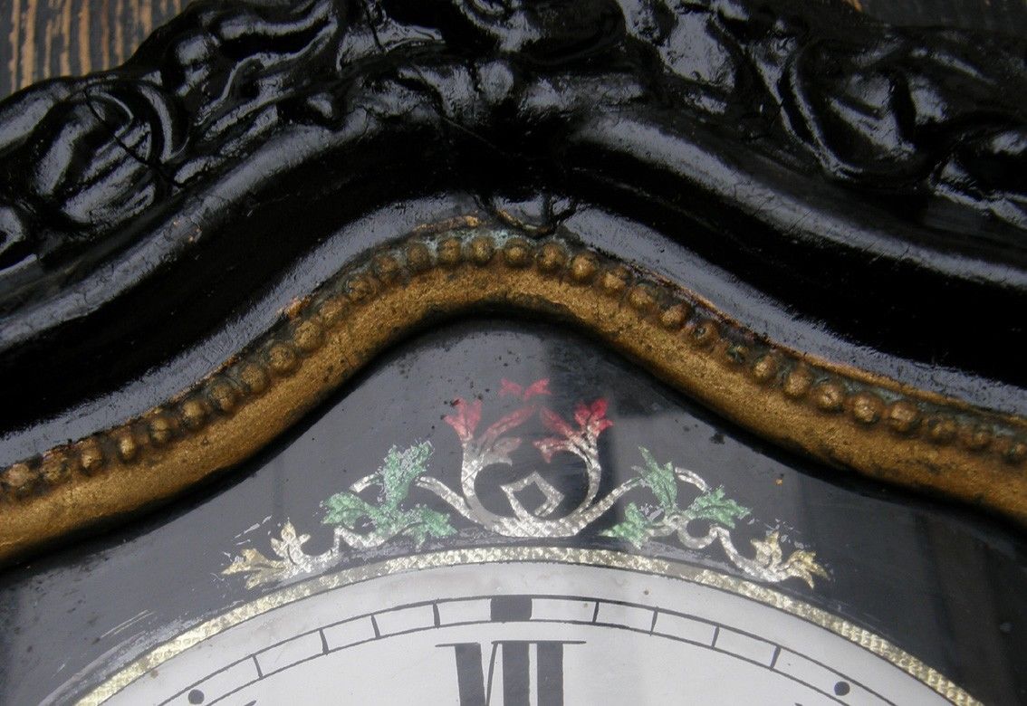

Что за фирма ?
Доброго времени суток .Уже который раз попадаются часы этой фирмы.Опознать не могу .Причём механизмы весьма высокого качества.Что за фирма ?Год выпуска 1900?Что значит римская 1 на механизме ?
С уважением,Владимир .

Бегущий олень - Тобиас Баурле -отличные часы высокого класса.
