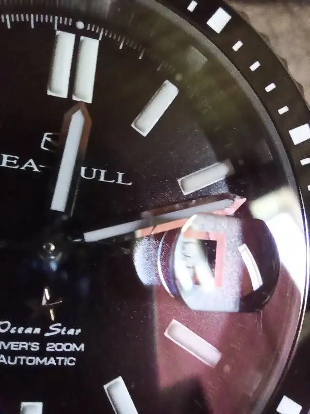

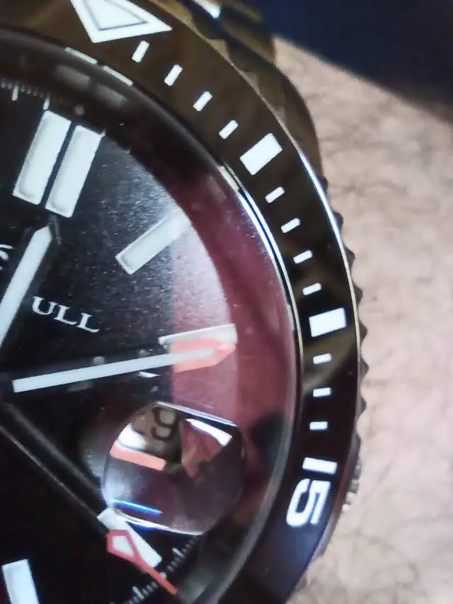

Приобрёл себе эти часы в ноябре 2020 года, черные, с керамическим безелем. Честно говоря, качеством часов разочарован. Во-первых, точность хода сильно отличалась от ожиданий и составила + 20-25 сек/сут. Ожидал более высокую точность поле всех этих рассказов про + 5 сек. К лету произошло окисление стрелок. Подводил часы всегда в теплом и сухом состоянии, головку завинчивал плотно. Покупал на Али, в официальном магазине. Написал продавцу, отправил фото, где окислы видны, но был послан. До этого ни на одних часах окисления стрелок не было. Возможно, мне не повезло, но я чувствую, что производитель меня обманул.

Выложите, пожалуйста, фото, если несложно. Интересный кейс и многим будет полезен. Сам уже почти заказал такие на днях. Теперь вот думаю

Да, и ещё. Если часы подержать под холодной водой, поплавать в реке, то всё стекло изнутри будет в конденсате. Повторю, что все манипуляции с подведением часов делал исключительно в сухом теплом состоянии, чтобы не словить конденсат. Так что он там внутри был изначально. Вот и хвалёный Сигалл. Так что берите лучше нормальные японские или швейцарские часы.
Так это и есть звоночек. Похоже часы не герметичны. Вот и стрелки окислились, и механизм скорее всего. Срочно в ремонт, может спасут.
Я даже добавлю - сейчас они станут останавливаться при 4х градусах, как и у меня ))). Только у меня стрелки не окислились, что не скажешь о пятнах на роторе автоподзавода. Из за того, что отпотевали масло потеряло свойства, превратилось в эмульсию. Разобрал промыл в калоше, собрал, смазал. Смазал прокладку, затянул от души. Все запотевания ушли.
