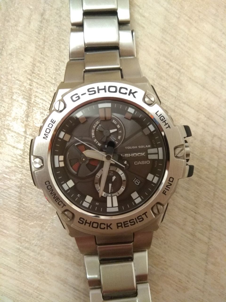

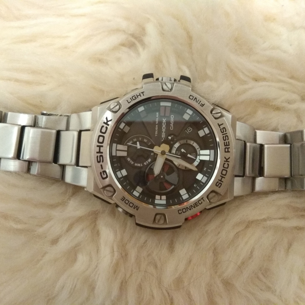

Здорово ребята! Такая проблема. Имею в наличии часы CASIO GST-B100D-1A, приобретены 22.12.18 года Заполненный гарантийный талон и сопутствующие документы имеются. Сегодня обнаружил, что на часах стрелка выбора режимов сместилась ориентировочно на 1 мм, в следствии чего стало проблемно определять дни недели.
Часы берег, ни где не ударял, в зоне сильного магнитного поля не находились. Корпус часов не вскрывался. Контакт с водой только при мытье рук.
Написал в поддержку CASIO и дистрибьютору у которого покупал. Жду ответ.
В сервисный центр пока не ездил, соседний регион, целый день потратить надо.

Регулировка домашних положений стрелок не помогает?
CASIO MTG-B1000BD-1A, EQB-900D-1A, EF-123, AW-24
Этот пользователь сказал Спасибо! Yurkea за это сообщение:
9876543 (19.06.2019)

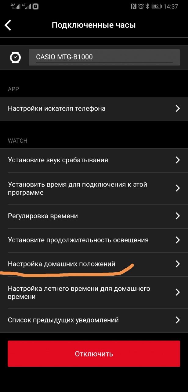

Отрегулируй смартфоном. У меня было тоже самое в первые несколько дней на новых часах. Один раз подстроил. После этого ни разу не сбилась.

Сообщение от VatNik86 Посмотреть сообщение
Через приложение в настройках?
------- ДОБАВЛЕНО ЧЕРЕЗ 19 МИН --------
Все, сделал! Помогла ручная корректировка
Вот ссылка, вдруг кому пригодиться
https://support.casio.com/global/ru/...Ynnpdzmfv.html

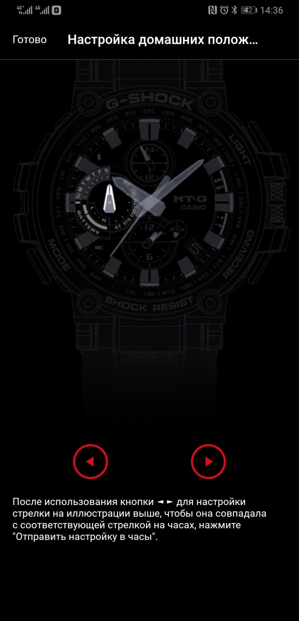

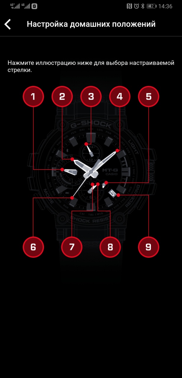

Да. Мы лёгких путей не ищем. А с помощью приложения g-shock connected всё делается проще. Вот пример. Только часы mtg. На Ваших так же.
