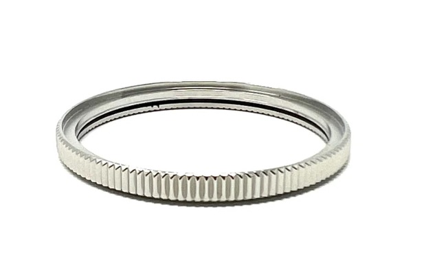

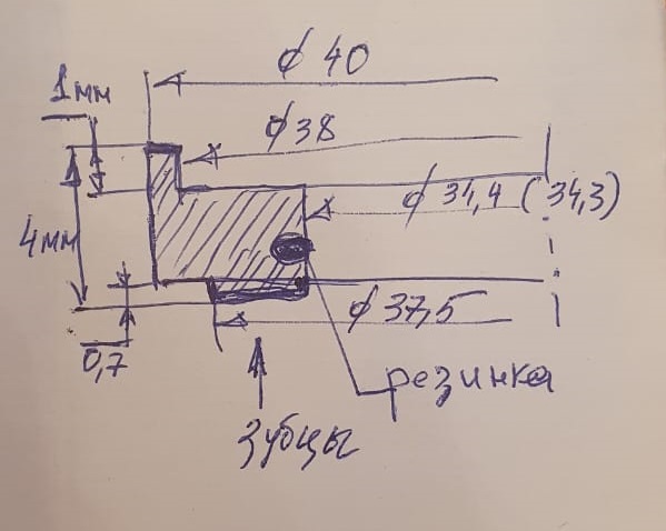

На али заказывал безель на Мако. Пришел, обмерил, пока не ставил, жду керамическую вставку от Сейко и стекло.
Кому интересны размеры, выкладываю.

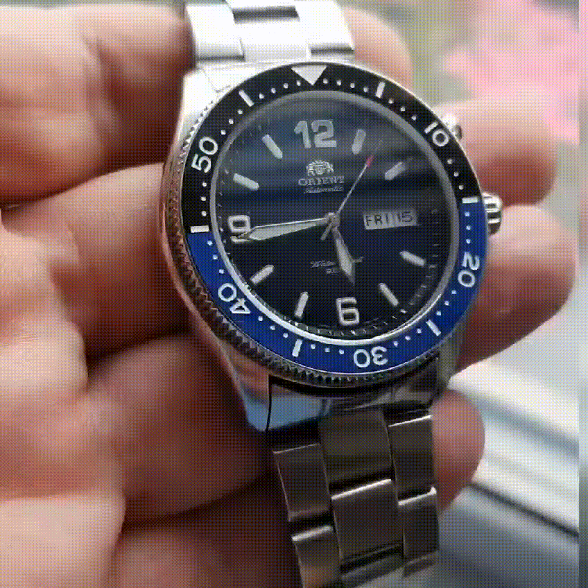

Обслужил часы. Поставил новый безель, вставку и сапфировое стекло.

часам 18 лет было, результат сейчас меня устраивает
