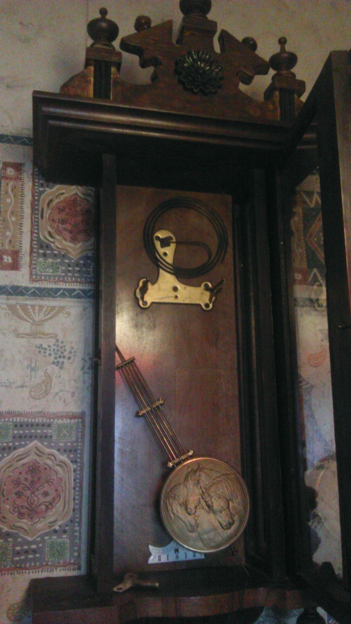

Часы GB - помогите с датой и тп
Вот недавно приобрел часы. у меня такое чувство что они собраны из разных з/ч. Корпус и корона отличаются, при том корона грубый новодел. Механизм Селезия без номера. Маятник с лошадками скорее всего от другого циферблата.
Помогите определить дату производства, а также оригинальность принадлежности корпуса к этим часам и всех остальных з/ч.

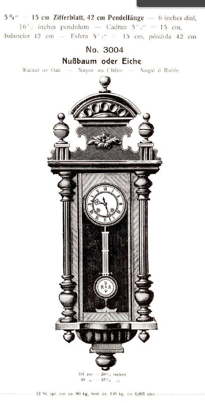

Добрый день, Artwork, добро пожаловать на форум!
Ваши часы выглядят вполне аутентичными за исключением навершия, которое, без сомнения, изготовлено по подобию наверший, используемых на такого плана часах. Все остальное: механизм, циферблат, маятник - вполне могло в таком виде быть изначально. Циферблат целлюлозный, механизм прорезной, подвес с гонгом самые дешевые - все это указывает на то, что эти часы просто изначально были очень недорогими.
Приложил скан похожего корпуса из каталога GB.
С ув,

Олег !! Огромное спасибо и за скан тоже! - Датировать часы каким годом можно?? и определить их среднерыночную цену?
Почитав форум понял что чаще маятник и циферблат бывают одной темы - скажем как у меня - лошадки и на маятнике и на циферблате. Или в реале (оригинале) все-таки встречались разносолы - маятник с лошадьми а циферблат обычный?

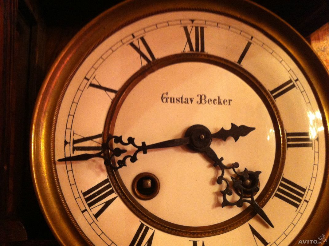

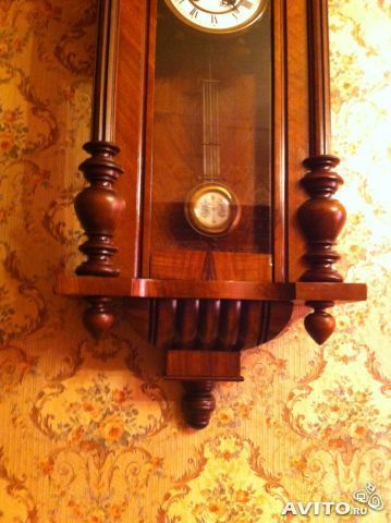

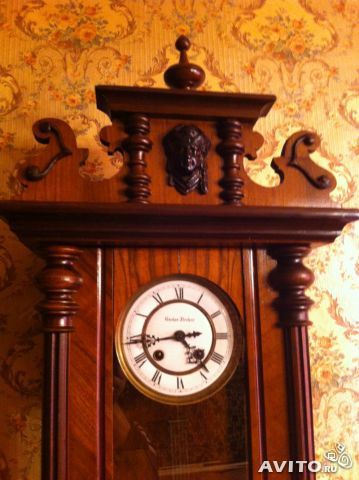

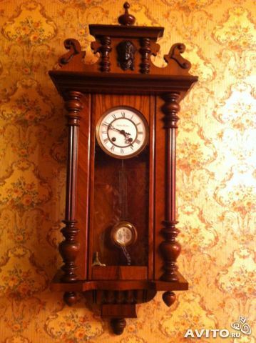

Кста... видел на авито очень похожие часы с такой же короной как у меня! (фото прилагаю) - может все-таки такая корона существовала?? или - это тоже не та корона т.е. от другого корпуса? посмотрите - может в каталогах где то и есть и такой вариант??

Сообщение от Artwork Посмотреть сообщение
У часов с Авито корона тоже не оригинальная.

  #307
Старый 19.03.2014, 11:24
Artwork Artwork вне форума
Регистрация: 19.03.2014
Сообщений: 115
Сказал(а) спасибо: 208
Поблагодарили 20 раз(а) в 18 сообщениях
Сообщение от Сергей Дмитриевич Посмотреть сообщение
да... печально - а смотрится прям как в оригинале!
  #308
Старый 19.03.2014, 11:27
Аватар для Seawolf64
Seawolf64 Seawolf64 вне форума
Регистрация: 27.12.2011
Сообщений: 1,765
Сказал(а) спасибо: 270
Поблагодарили 761 раз(а) в 590 сообщениях
У часов с Авито механизм то получше.
  #309
Старый 19.03.2014, 11:30
Сообщений: 115
Сообщение от Seawolf64 Посмотреть сообщение
да там чел и цену вломил в три раза дороже чем я взял !

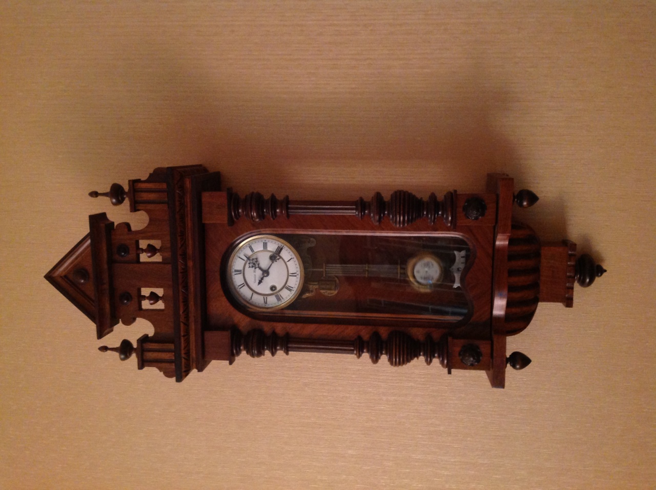

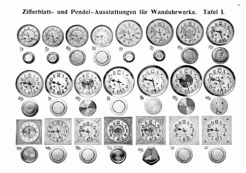

Встречались разносолы, ведь покупатель или торговый дом, заказывавший часы для своего магазина, мог выбирать аксессуары (маятники и циферблаты) по своему желанию из тех, что предлагались фабрикой в своем каталоге (см фото). По цене, в таком виде как у вас им цена около 150-200$ максимум. По датировке - 1910-25 годы.
