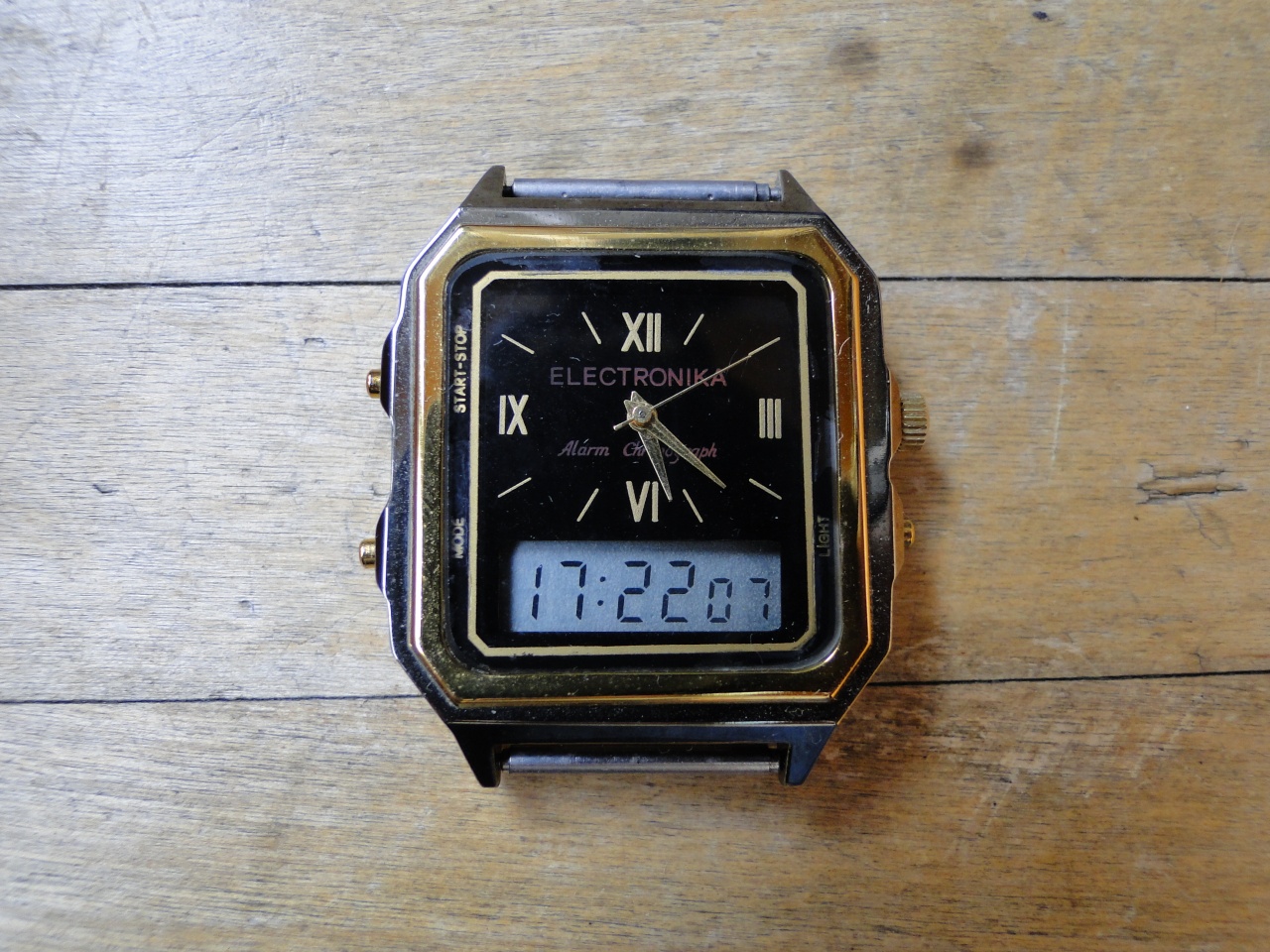

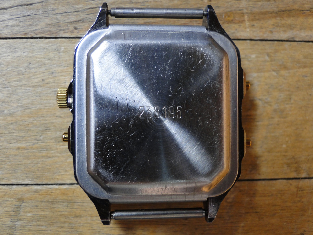

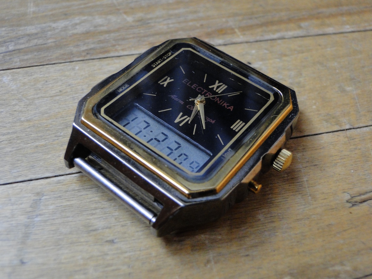

Едва нашёл эту тему. В названии нет ссылки на модель.
В 1990-х выносил CASIO (кажется) и QQ в таком форм-факторе - сверху стрелки, снизу ЖК дисплей. Очень было удобно, и время аналоговое смотреть удобно и будильник опять же с секундомером есть. Умерли оба экземпляра одинаково - потом разъело покрытие корпуса, затем силуминовый сплав, и затем уж внутренности.
В результате пришло решение купить кварцевый трёхстрелочник TISSOT в титановом корпусе (в строю до сих пор), а там уж пошло-поехало...
Но никогда не знал, что в СССР оказывается тоже освоили выпуск часов таком форм-факторе. Прочитал только уж на этом форуме.
И вот случайно подвернулась мне Электроника Б59 в нерабочем состоянии, но в приличном внешнем. Рискнул, купил. Оказалось - дохлые
Сначала расстроился. Потом обратился за помощью к уже не раз проверенному Мастеру - коллеге WhiteLion.
И вот - спешите видеть! Замечательные часы вернулись к жизни и радуют точным ходом и неплохим внешним состоянием. На руку конечно не одену, пусть уж лежат в коробочке. Если сильно захочется - куплю "КуКушку", они до сих пор продаются.

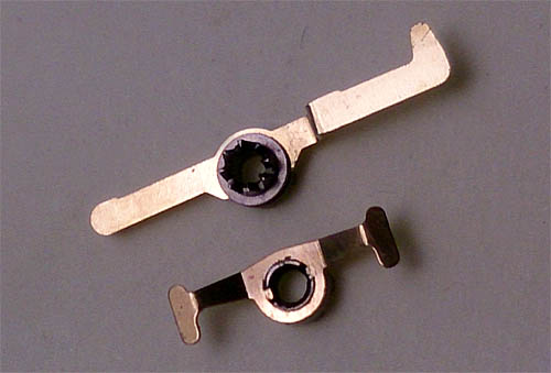

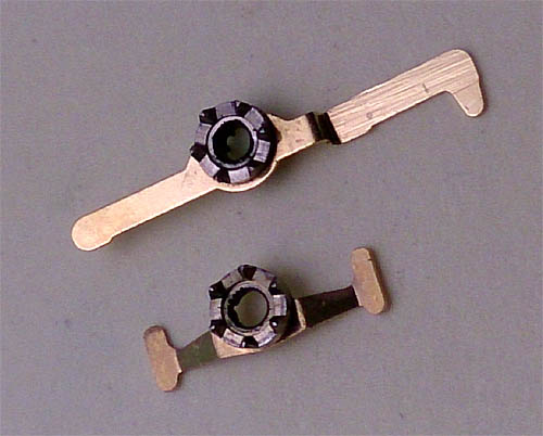

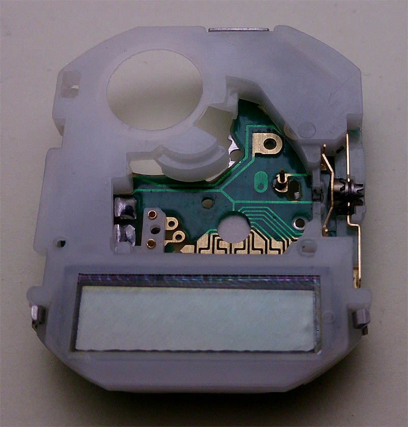

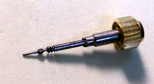

Обещал выложить фото механизма управления головкой часов Луч. Все операции осуществляются головкой. При вращении головки вперед срабатывает одна кнопка, при вращении назад - другая, при нажатии на головку- третья. Так все три кнопки были упразднены, осталась лишь интеллектуальная головка.
Снят циферблат
Извлечен модуль стрелочного механизма. Видны контактные группы управления кнопками
Головка имеет зубья для управления контактами
Сами контакты взаимодействуют между собой зубьями, которые делают вращение дискретным, один из контактов имеет и зубья для взаимодействия с зубьями головки.

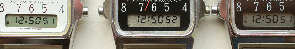

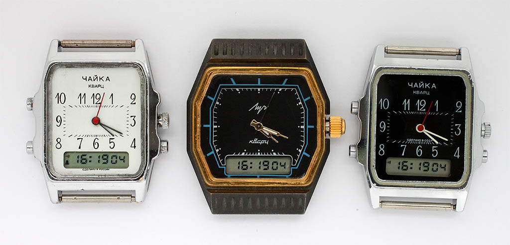

Случайно попались несколько дисплеев от 2968 (Полет), решил примерить их и на Чайку 2964А. Оказался очень интересный результат. Дисплеи имеют различия по изображению (пропорции и величина цифр, отображение пиктограмм), но при этом заменяемые. Воспользовался такой возможностью починить помимо Полета и пару Чаек.
Сравнил чипы, нашел отличие. Если включить ежечасный сигнал, то в режиме отображения времени двоеточие начинает моргать. В Чайке ежесекундно, в Полете - два!!! раза в секунду. В остальной логике разницы не нашел, хотя честно не сравнивал дотошно. Но вывод все же есть - для разработки 2964 и 2968 шли одинаковые чипы и дисплеи. Отличия появились лишь на заводах. Полет делал платы сам, для Чайки их делал Луч.
Обращу внимание на еще один интересный момент. Одну Чайку я собрал под подсветку. Про такие Чайки уже писал Олег. Это модель 2964. Но в этой Чайке такой дисплей от Полета! Как видно, изображение также смещено вверх. Слева родной дисплей от Чайки (Луч), по центру дисплей от Полета (версия с подсветкой), справа обычный дисплей от Полета.

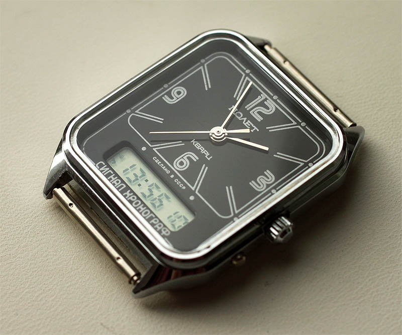

Интересный Полет 2968 забрел в коллекцию. Ранний, пластиковая обойма выточена вручную.

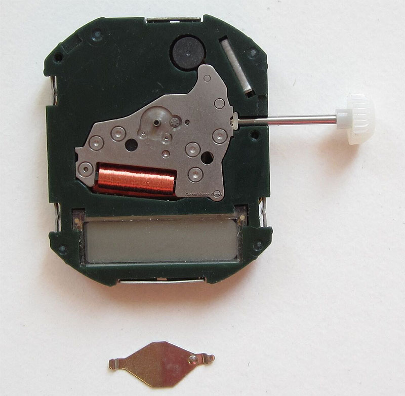

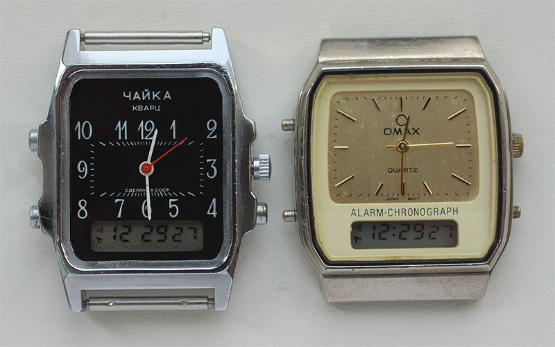

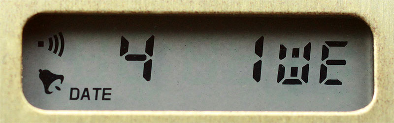

Наконец нашел тот самый прототип, с которого взяли разработку Чайки 2964, Полета 2968.
Это Miyota TL11. У сожалению, историю калибра не нашел. Буду признателен за информацию.
Калибры полностью совпадают по размерам, лишь вал аналогового механизма в разных местах. Чайка разместила вал по центру, что имхо нелогично из-за большого пустого поля сверху над стрелками. Ну да ладно. Логика калибров практически совпадает, то есть чип в Чайке практически полный аналог Мийоты. Самое интересное, что и дисплеи полностью аналогичные. Есть небольшие косметические отличия в прорисовке значков и сегментов, причем дисплей даже ближе по виду к полетовскому 2968.
Что мы знаем о Чайке 2964. В 1984 году в Углич завезли оборудование для производства дисплеев из Японии. В 85 году цех заработал. Причем были курьезы - между рядом операций заготовки дисплеев перемещали по цеху в кастрюлях со спиртом. Видимо это одна из причин плохого качества дисплеев у Чайки. Я не знаю, кому делались дисплеи до 88 года, но в 88-м появились опытные образцы Чайки 2964, разработанные в НИИ Часпром. Их носили работники завода на руке для тестирования в течение года. В 89 году началось производство калибра, которое велось примерно до 94 года. Было выпущено немного часов, так как спрос на них был очень небольшой. Первоначально часы выпускались с крышкой с защелками, как у 59Б, но потом крышку посадили на 4 винта. Существовало 3 оформления в двух корпусах. Известный хромированный корпус и хромированный с позолоченным безелем. Цвета циферблатов белый, черный и шампань. Кнопки в корпусе размещались в приливах, что делало корпус изящным при нормальной водозащите. Разрабатывал дизайн Виктор Бородулин.
В сравнении с OMAX. Видно что даже форму контакта прижима батарейки позаимствовали.
Калибр Мийота легко влез в корпус Чайки, ещё бы - размеры те же.

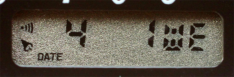

Сравнение дисплеев по сегментам. Замечу, что на Чайке в данный момент установлен дисплей от Полета 2968.
Сравнение дисплеев по размерам
