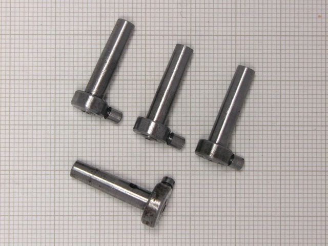

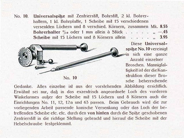

Добрый день!

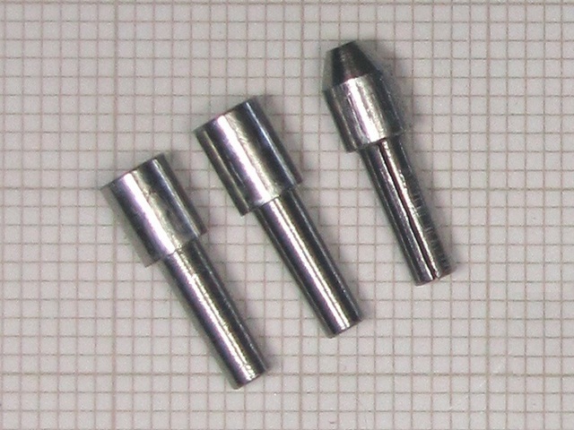

Продолжаю по теме токарного станочка Lorch.

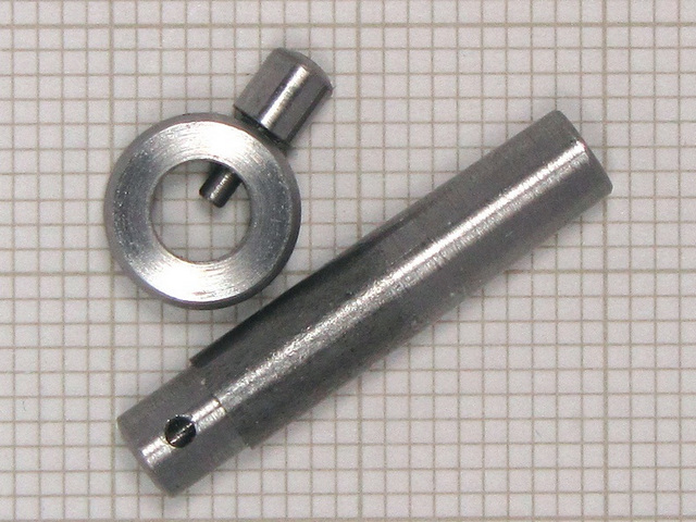

Из комплекта набора универсального приспособления для сверлении цапф недостающим был водитель держателей сверл, как показано на картинке из каталога.
Зная что Lorch использовали только один конус для удержании вставок, 1:25, мне было легко изготовить новых детали взамен недостающих.
Изготовил водитель, и три заготовки вставки. Для проверке, просверлил одну заготовку, прорезал вдоль и проверил если функционирует.
Нужны только два, диаметром 1,0 и 1,5 мм, потому что во всех сверл (которые есть у мне) хвостовик диаметром 1,0 или 1,5 мм.
С уважением, Душан.

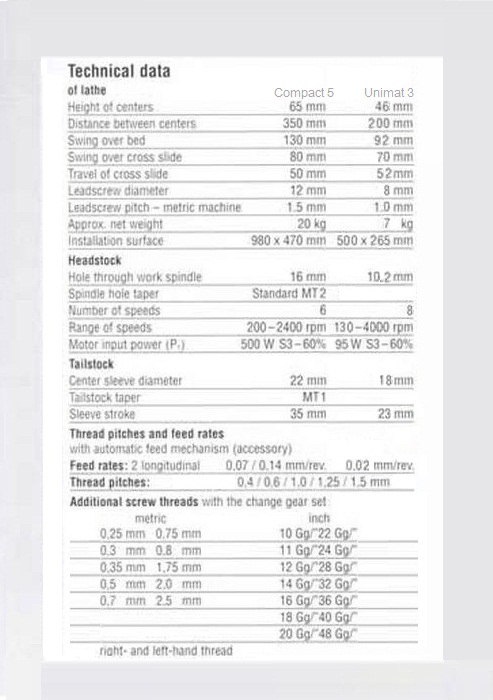

А каковы пределы возможностей (в смысле размеров деталей/заготовок) для Emco Unimat 3? Судя по фотографиям в интернете, Unimat 3 эквивалентен типичным китайским мини-токарным станкам типа 7" х 12" (7" Х 14"). Это так?

Сообщение от popeye Посмотреть сообщение
Добрый день, Костя!
Если бы снова покупал EMCO токарный станок, то бы взял Compact 5, для сравнения посмотрите таблицу ниже.
С уважением, Душан

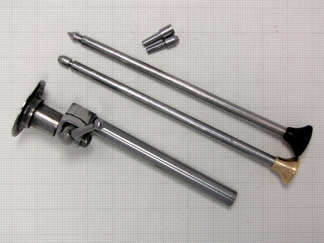

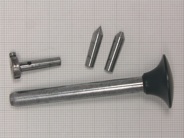

Добрый вечер!

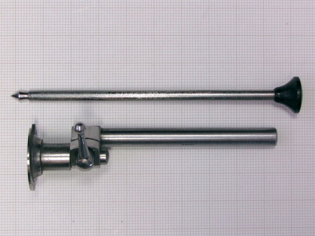

Вот, мне удалось найти оригинальную спицу для задней бабки для ведении держателей сверл, получил ее с одним держателем сверл, и с двумя центрами.
Имея образец, то я решил изготовить новых. Не понравился метод крепления сверл, поэтому немного изменил конструкцию и изготовил три новых, для сверл хвостовиком диаметра 1,0 мм, 1,5 мм и 2,0 мм.
С уважением, Душан

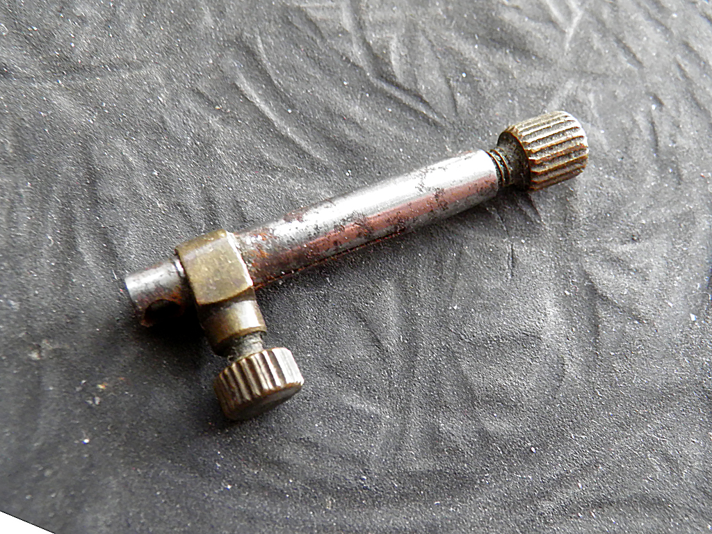

Всем привет !
Спасибо за тему и показы !

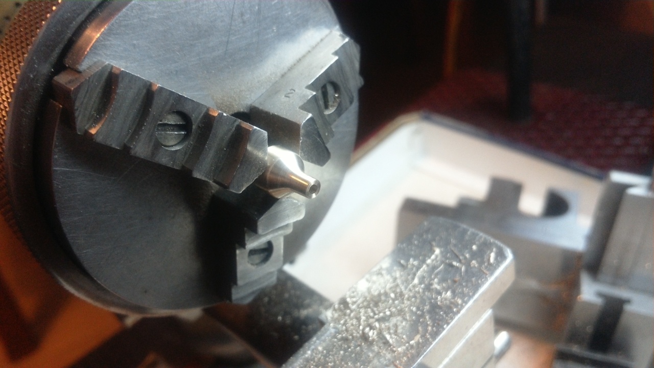

Давно вынашивал план - сделать маслёнки к своему станку.
А тут увидел пример и загорелся.
Сделал.
Спешу поделиться.
С уважением, Алексей.

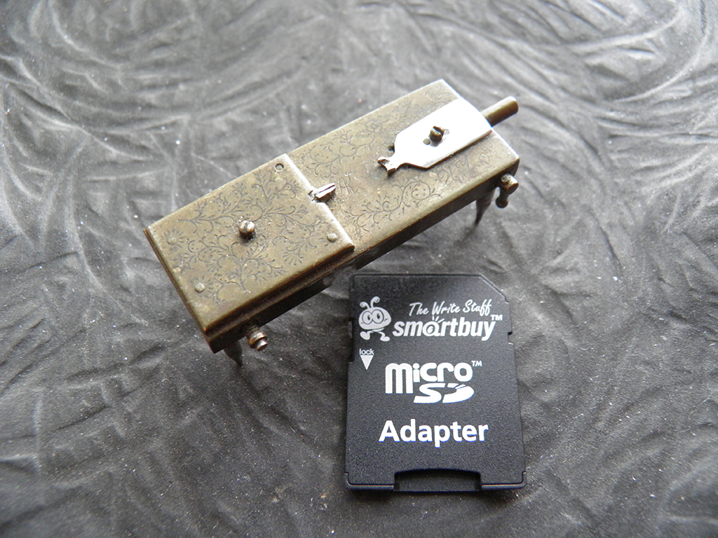

Приветствую ребята!

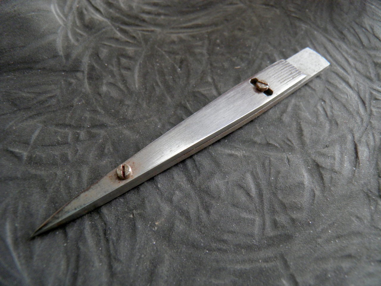

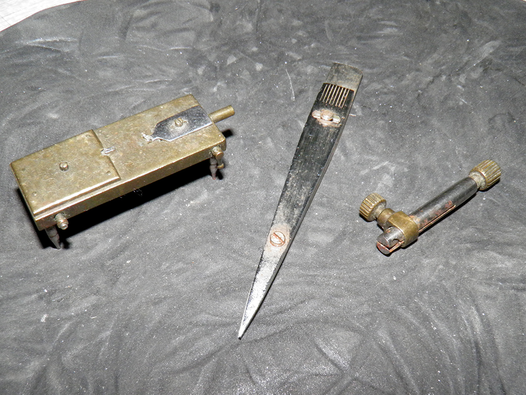

Мне тоже перепал кое какой инструмент, от ушедшего уже мастера, назначение которого я не знаю.
Подскажите пожалуйста для чего он используется.

Старый инструмент
День добрый.

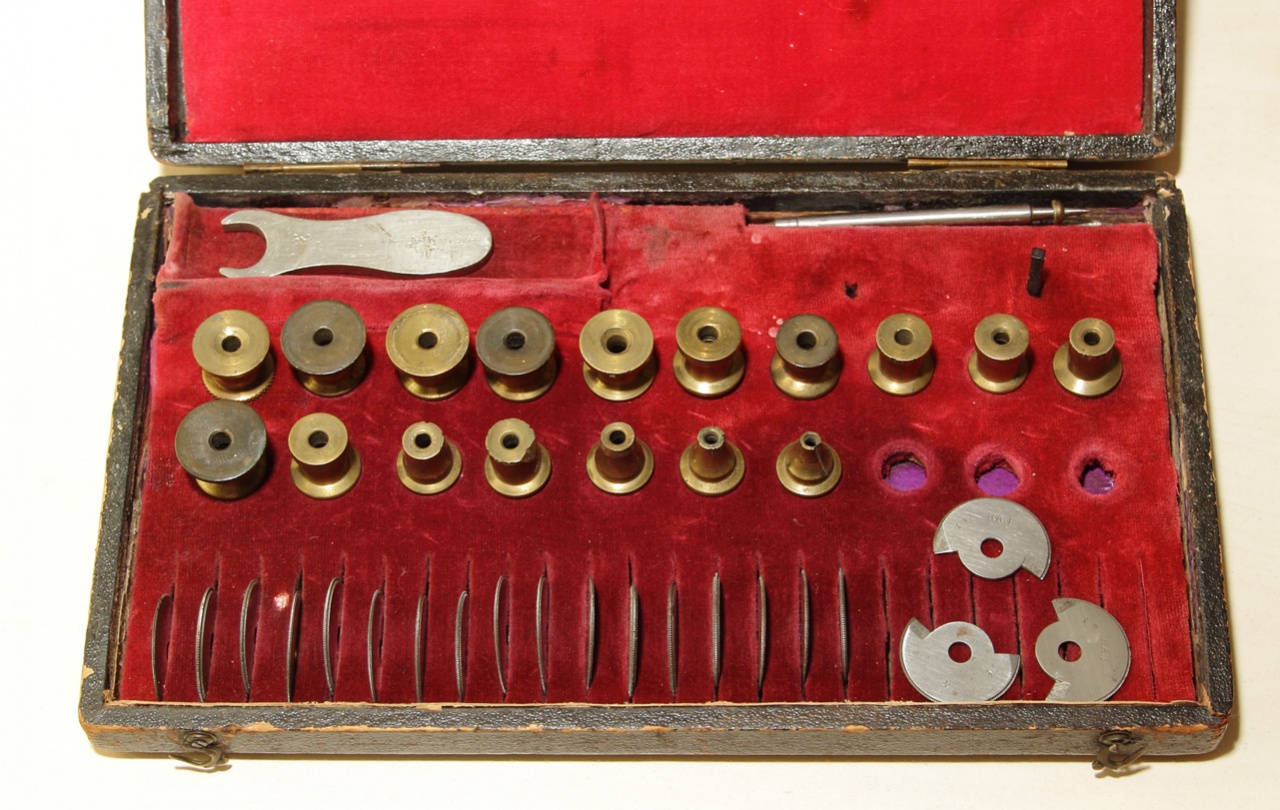

Мне по случаю достался вот такой инструмент.
Назначение фрез в целом мне понятно, для нарезки зубьев, точнее придания им нужного профиля.
А зачем в наборе эти латунные "цилиндры"?

Сообщение от AlexanderWatch Посмотреть сообщение
Добрый день!
Это подставки, они нужны во время вальцовки чтобы полотно колеса не деформировалось, набор составлен из многих для поддержки колес различного диаметра.
С уважением, Душан
