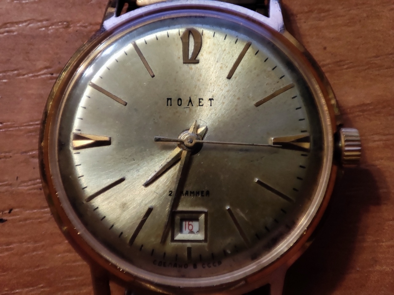

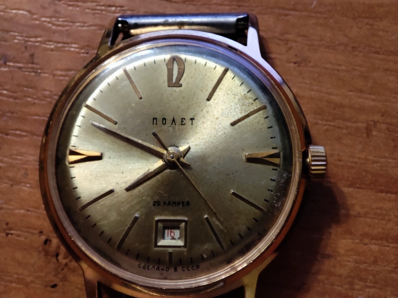

Вот такие часики купил на блошином рынке.
сломанные часы дважды в сутки показывают точное время

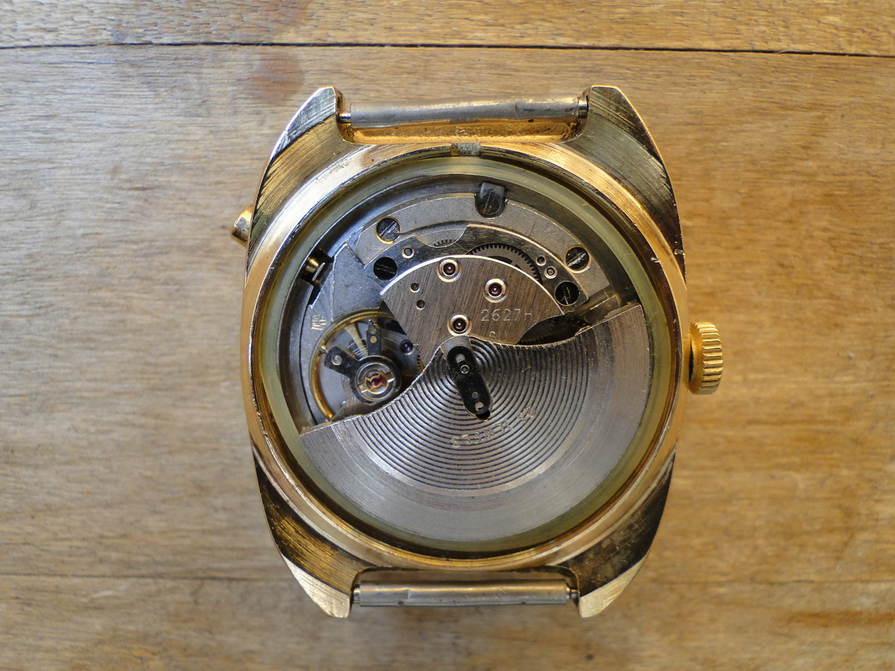

Никогда такого не было, и вот опять...

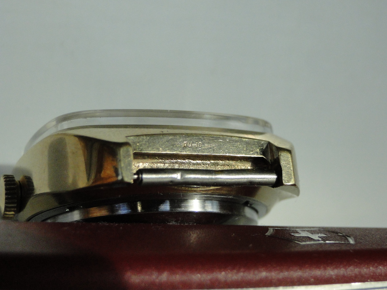

Косяками ходят, однозначно. Совсем недавно показывал автомат, купленный по случаю.
И вот - опять.
Болтал с мастером о том, о сём. Вот, говорит, принесли - сломан, стекло разбито, вставка под стеклом потеряна. Механизм - в доноры, корпус - смывщикам.
"Постойте-постойте, а можно взглянуть?" - моя реплика.
В общем, машину он починил, вставку я купил на Мешке, а стекло подобралось у другого мастера. Вот что вышло.

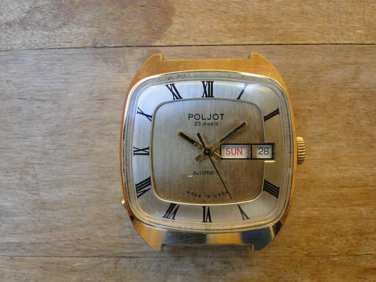

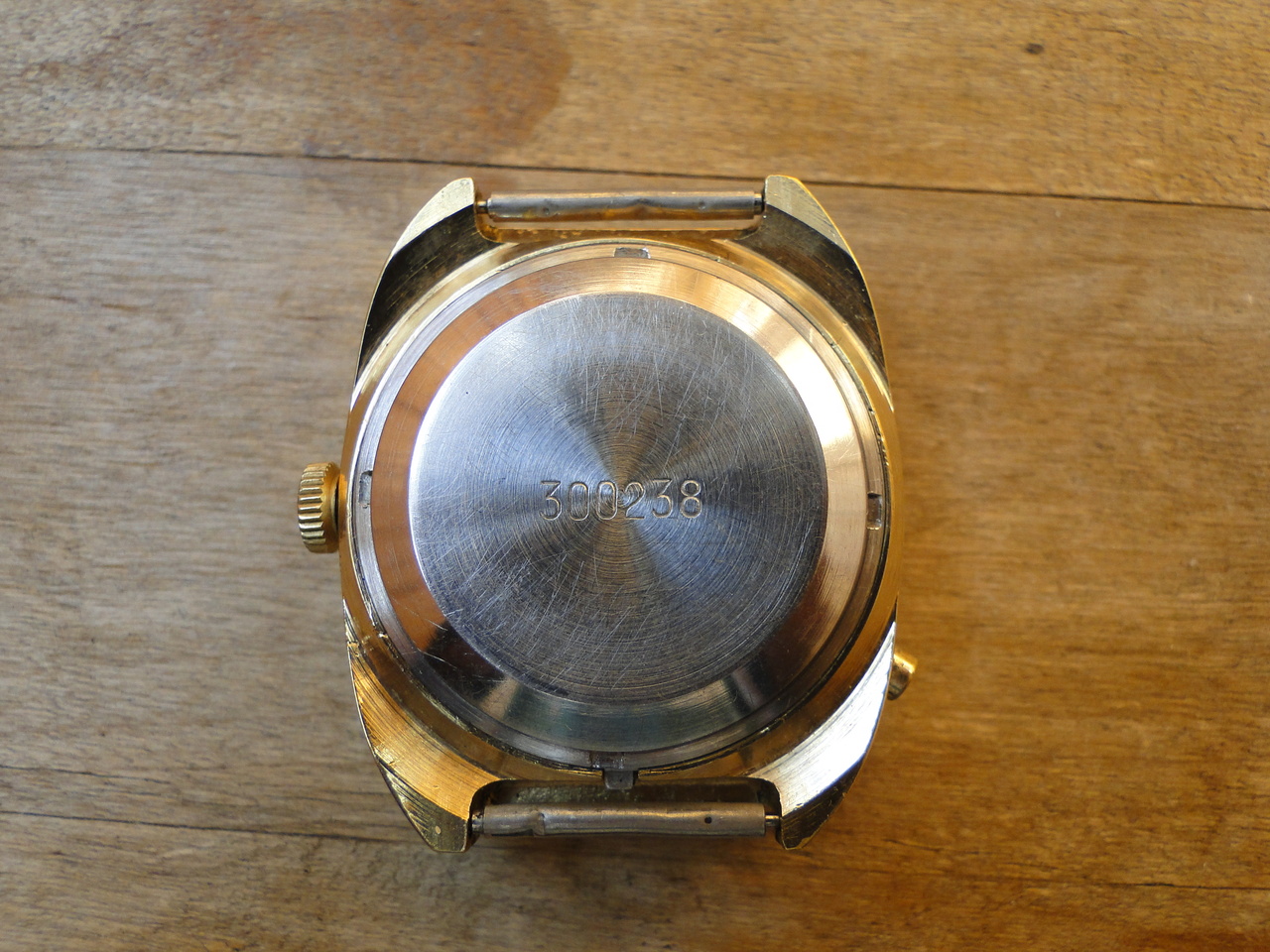

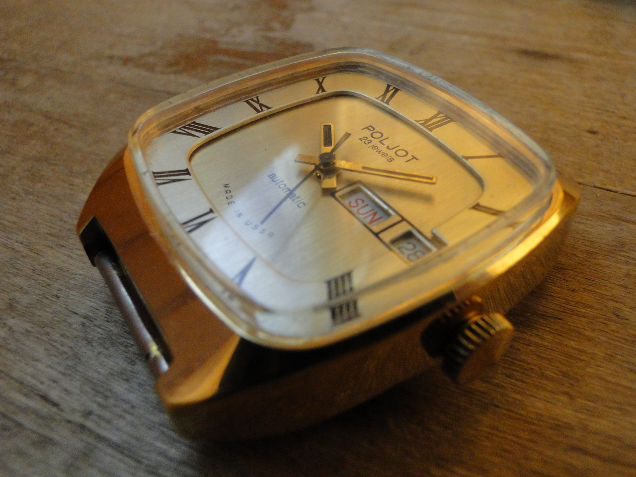

Сообщение от barbrige Посмотреть сообщение
Вытащил первый экземпляр, стал разглядывать. А они оказались разные! Первый - кириллический, а вновь прибывший - наоборот, POLJOT и календарь английский!
То есть, мало того, что они редкие, так и ещё были в двух исполнениях!
Мало того, у биколорных с английским текстом есть вариации надписей на цифере. Также есть отличия в штамповках задних крышек кириллицы и латиницы
