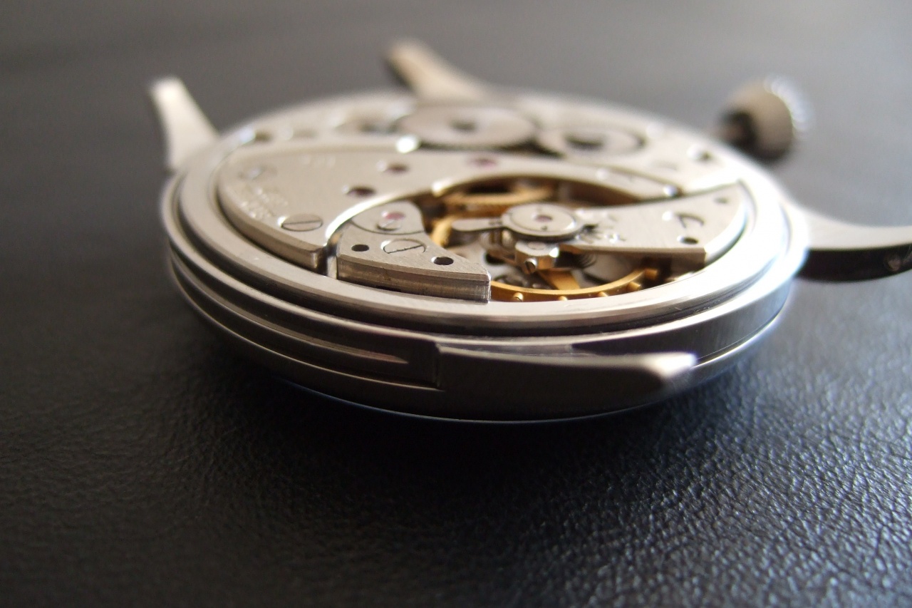

Так это наши форумчане покупают под ЧК-6 тонкий корпус, под 3602 толстый. Я выбрал тонкий из-за изящества (есть такой слово?). И вот, вчера забрал корпус с почты, из любопытства решил померить сломанный мех 3602 и вот так он встал:

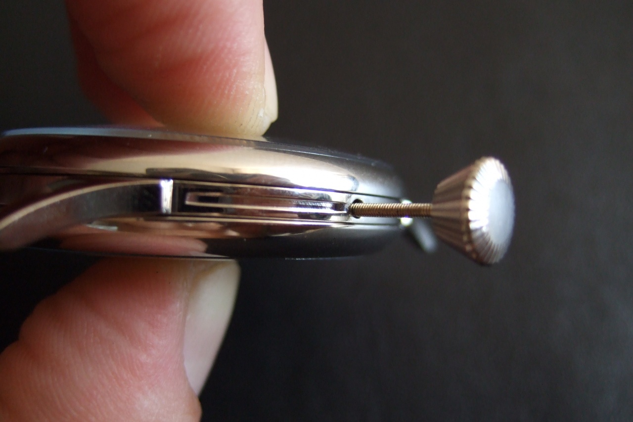

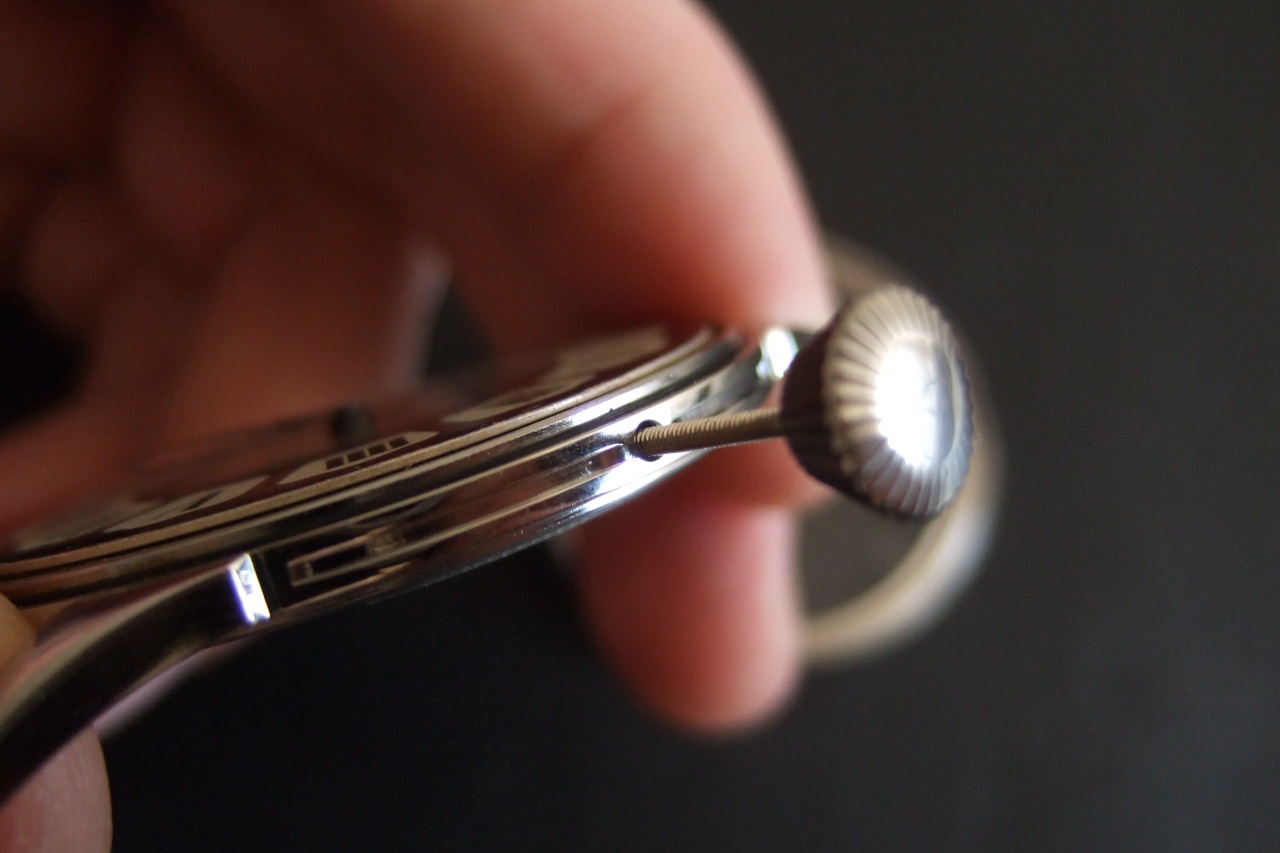

Крышки захлопывать не стал, от греха подальше. Но мне показалось, что они могут захлопнуться без проблем:

Продавец, MILSTD, это подтвердил. Выходит, подойдет и тот и другой мех, только ЧК-6 мне нравится больше. Его и буду приобретать.

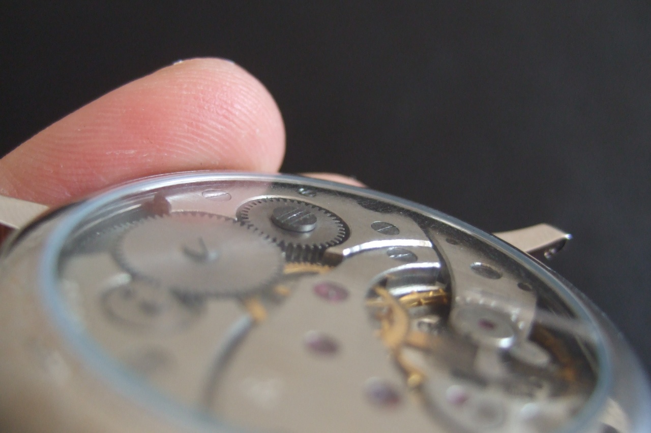

Отверстия, конечно же, не сходятся. В мехе оно на десятые доли миллиметра ниже, чем в корпусе. А поскольку из моего корпуса изъят футор, заводной вал стоит "нормально":

Конечно, отсутствие футора - не по фэншую и вся влаго-пылезащита Барсику под хвост, но что делать?

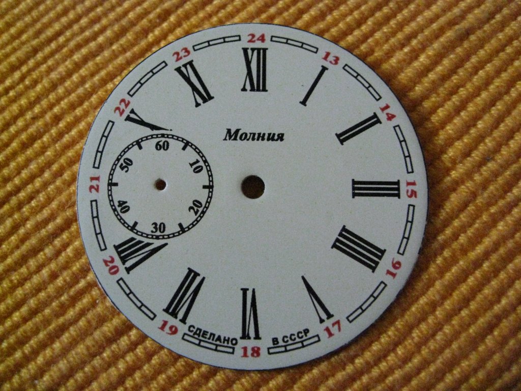

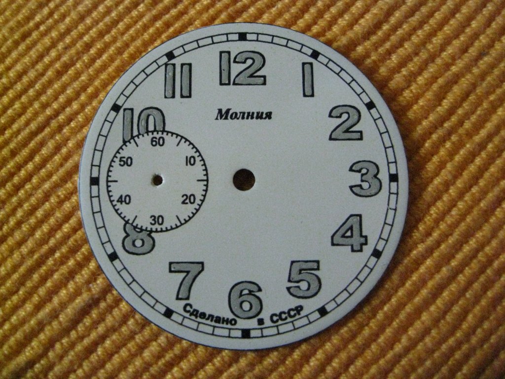

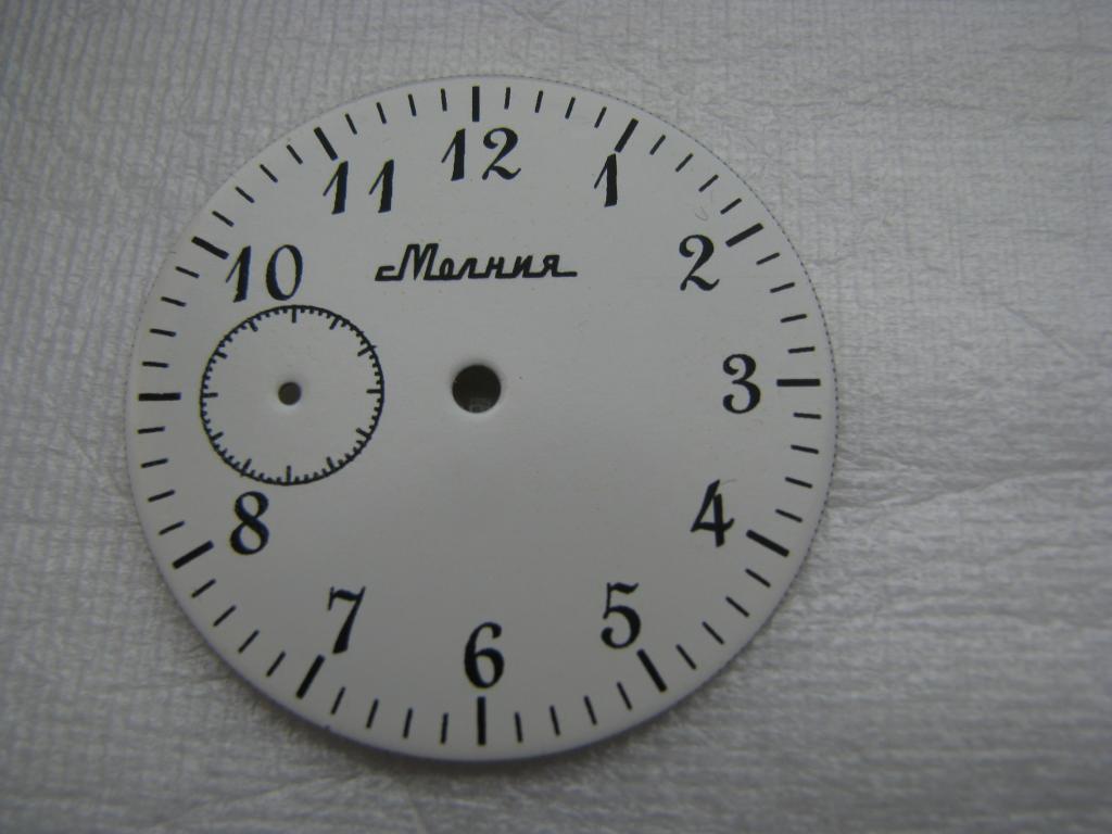

тогда подскажите, где взять циферблат, типа классического, для
передела в ручку?
Спасибо.
П.С. у коллеги Sarvilin, циферблаты видимо закончились

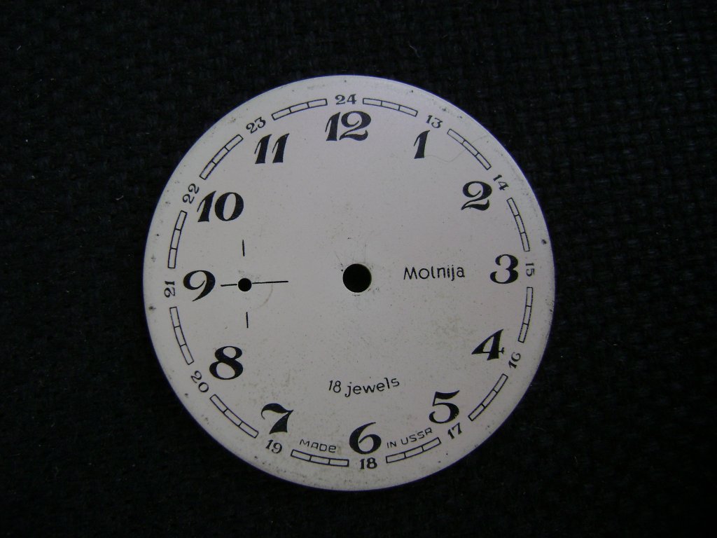

Ну хороший, это на заказ, а так на Аукро немерянно

Вот сейчас на маркете форума продаются красивые циферы. Качество изготовления, по-моему, на высоте. И есть несколько вариантов в цвете слоновой кости.
P.S.: Себе успел хапнуть цифер на аукционе, а так, с удовольствием купил бы из представленных здесь

Все эти циферы харьковские, с Аукро. Хорошие только у ИгоряIV, из Киева, но я не уверен в наличии.

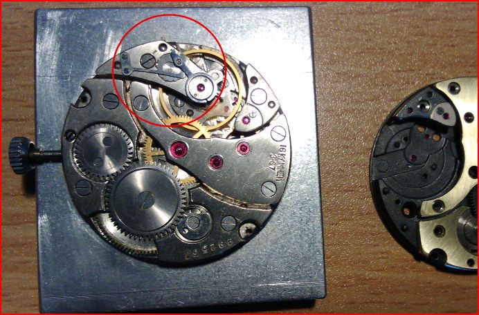

Доброго дня всем.
Приобрёл рабочий механизм Молнии в почти идеальном состоянии без следов "насилия". При переводе стрелок существует необходимость в приложении усилия, не знаю нужно ли оно но чувствую что это не правильно.
Предпалогаю что часы давно не смазывались и это причина этого.
Может ли мне кто-нибудь ответить прав или не прав я в своей догадке?
И может ли мне кто-нибудь описать назначение усройства в кружке и как им пользоваться?
