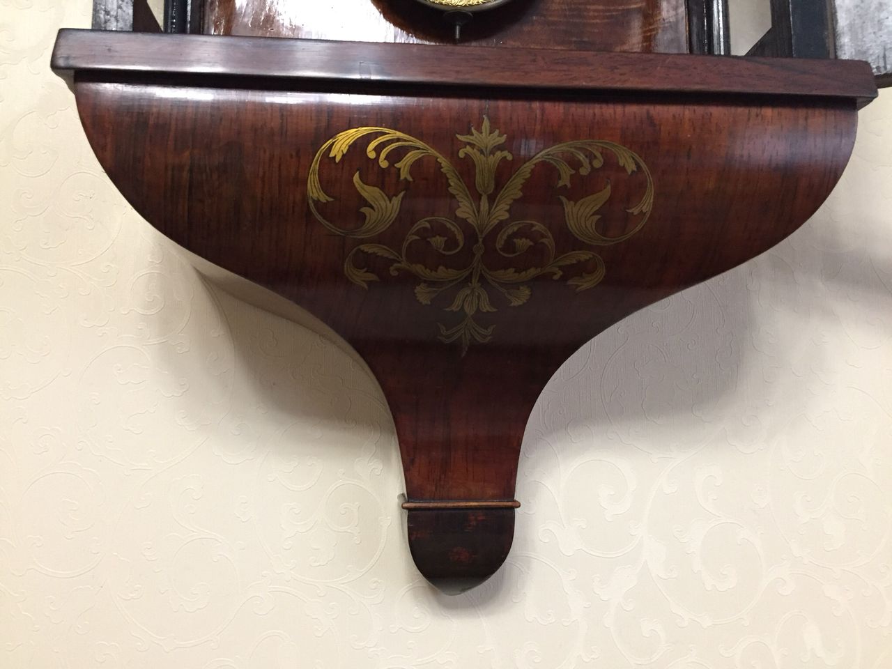

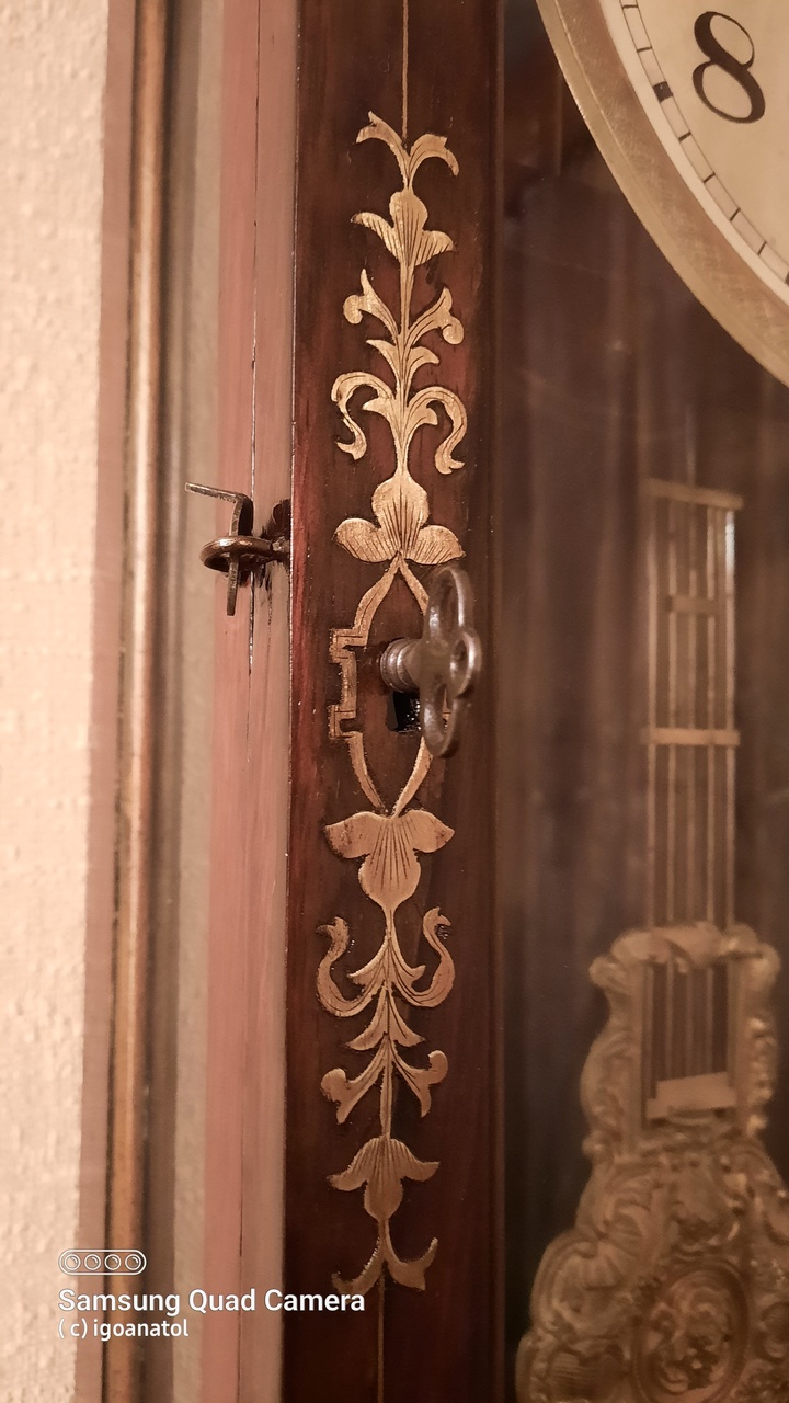

Сообщение от Maksim63 Посмотреть сообщение
Добрый день. Насколько я понял прочитав форум, светлый металл в инкрустации это цинк?
Приветствую!
Да, все верно.
С уважением,
Олег
Музей "Русские часы"
https://vk.com/russianclocks
Цинк. Можно использовать со старого ненужного циферблата ходиков.

Добрый день. Возник новый вопрос.Покрыт корпус шеллаком? И снять его может спирт?
  #3034
Старый 21.02.2022, 09:07
Аватар для Сергей Дмитриевич
Регистрация: 21.04.2010
Адрес: Беларусь г. Барановичи
Сообщений: 8,789
Сказал(а) спасибо: 680
Поблагодарили 5,630 раз(а) в 4,015 сообщениях
Может.
Также может моющее средство для чистки барбекю, но с ним нужно осторожно работать.

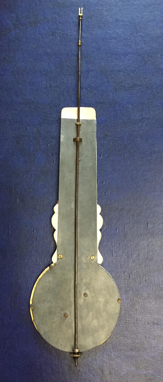

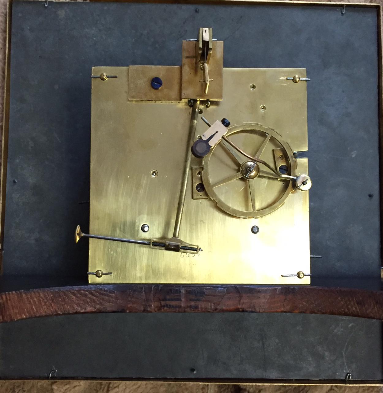

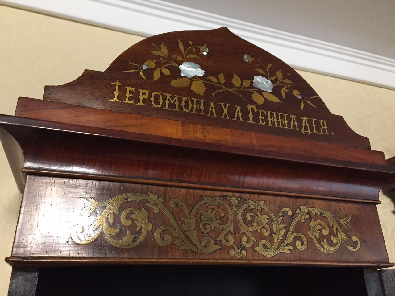

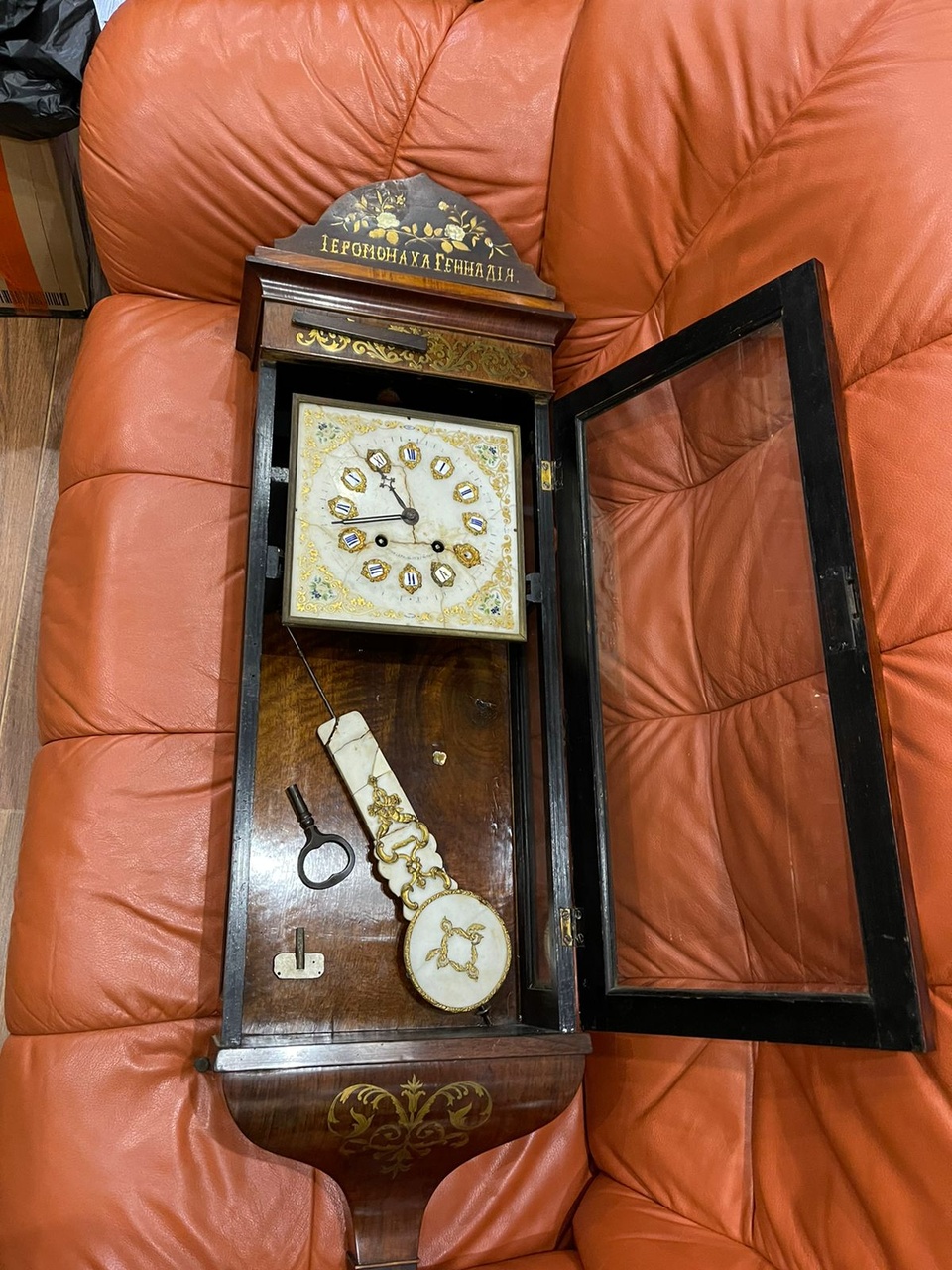

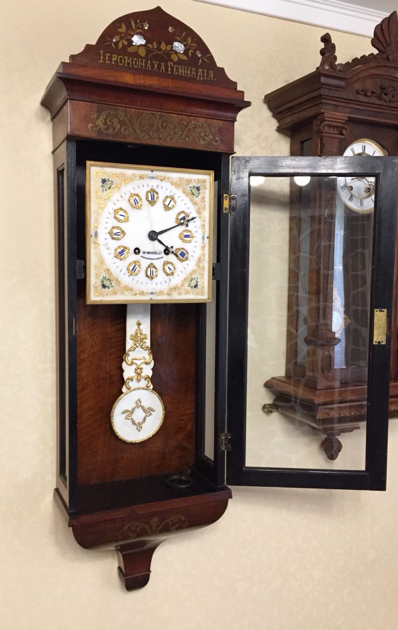

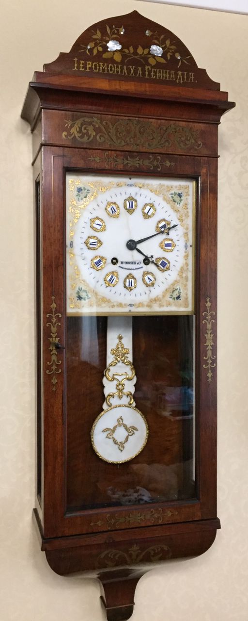

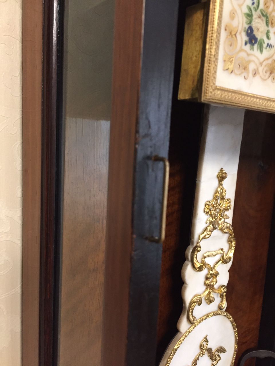

Добрый вечер коллеги, может не время и кто-то меня осудит, но с другой стороны наш форум это собрание увлеченных людей...
Достались часики, долго приводил в порядок, покрытие корпуса старался максимально сохранить как есть, изготовил пару отсутствующих калевок, навершие не родное, но судя по всему его заменили очень давно, покрытие масло, посчитал уместным расчистить и нанести шеллак. Пришлось повозиться с циферблатом и маятником, много времени заняла расчистка от старого клея, чистил исключительно вручную, очень боялся повредить роспись. Ключ огромный, подходит идеально, может быть и родной, ключик для дверки сделал сам, рисунок из головы, поэтому не судите строго. На подциферблатнике карандашом проставлен год "1844" эта же дата нацарапана на обеих пружинах, на платине надпись "Сухумъ 1912"

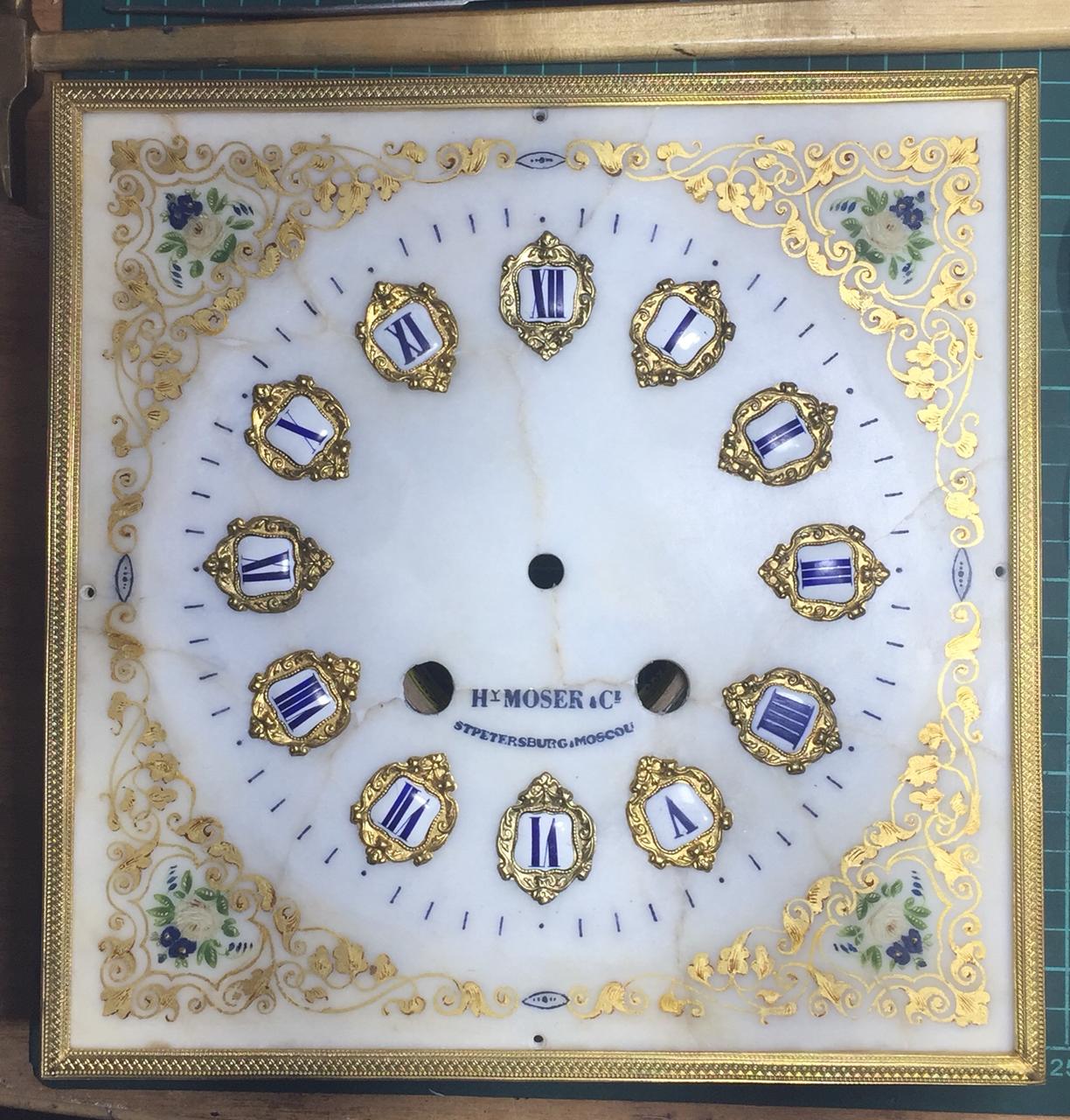

Андрей, привет!
Шикарная, деликатная реставрация! Браво! Часы прекрасные, ну это я тебе уже говорил
Расскажи, пожалуйста, как делал циферблат поэтапно, какие трудности были и как решал?

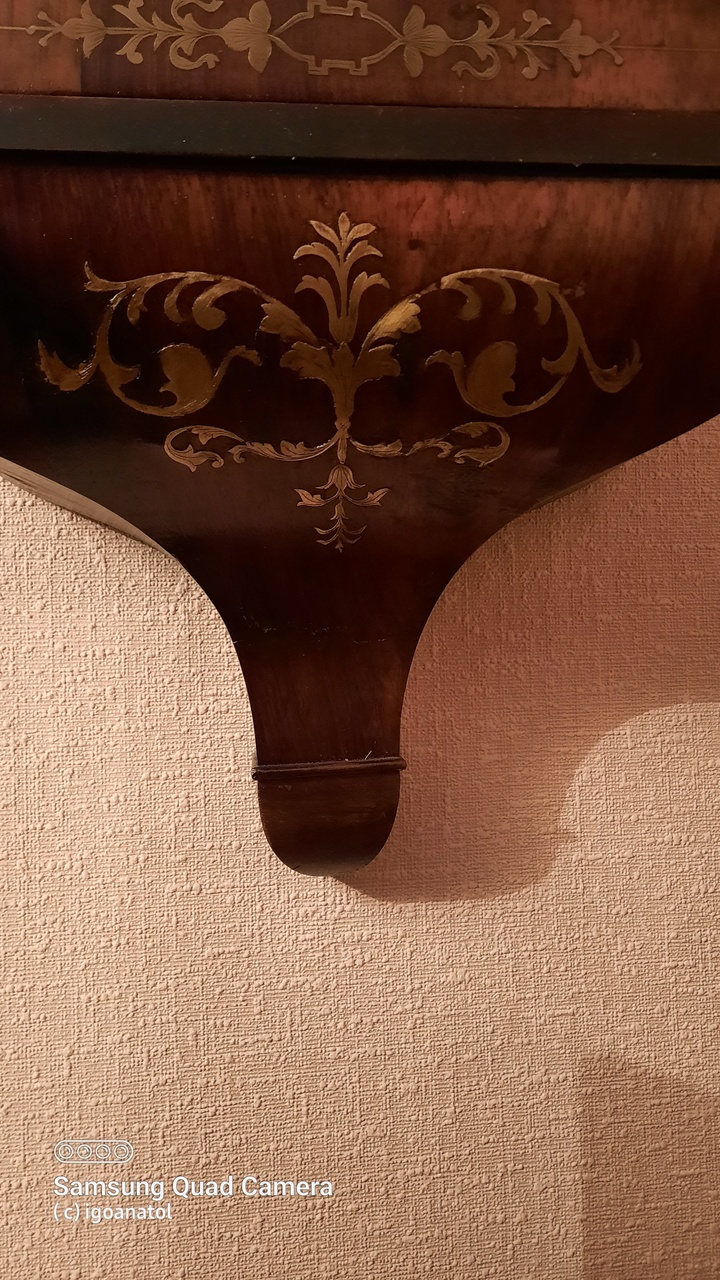

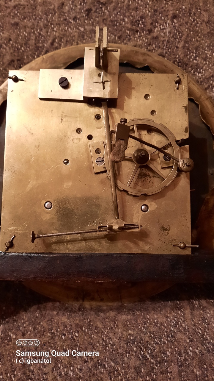

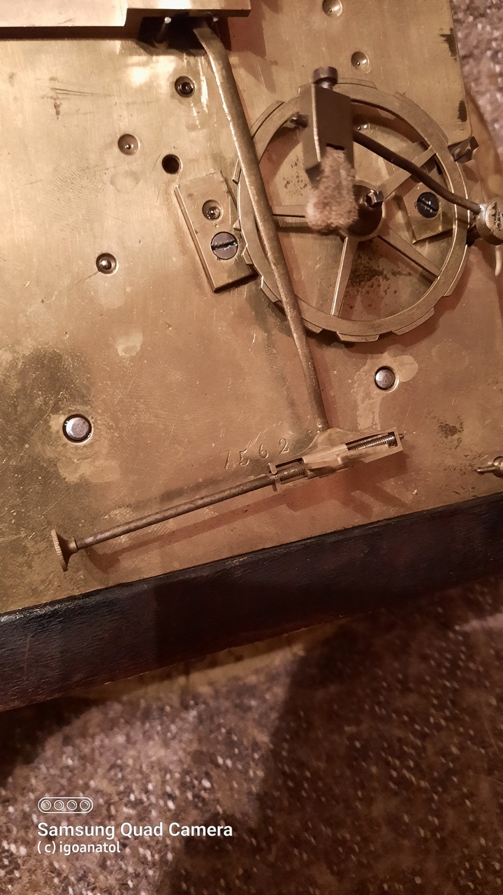

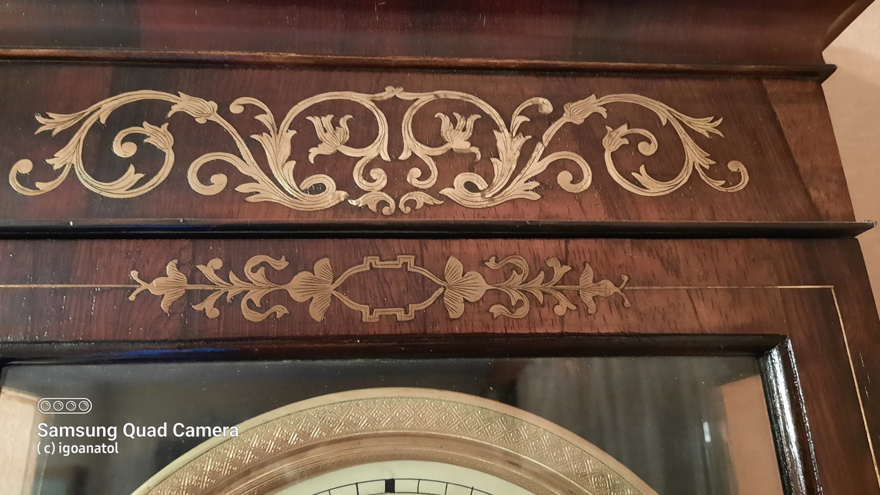

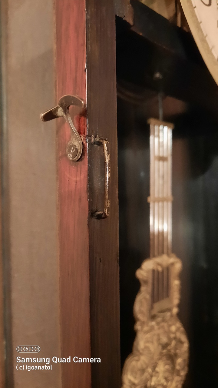

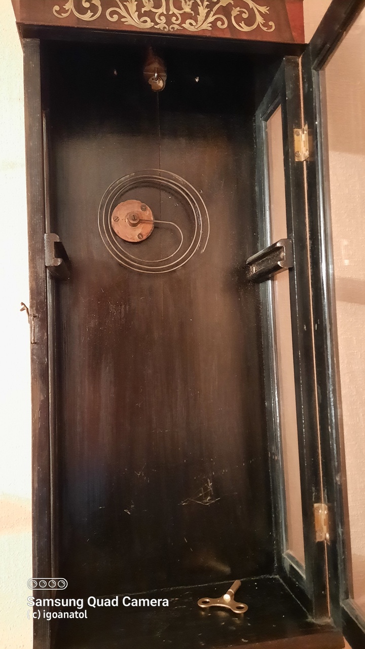

Близнецы. Свои купил в Гатчине.

Сообщение от Oled Посмотреть сообщение
...Расскажи, пожалуйста, как делал циферблат поэтапно, какие трудности были и как решал?

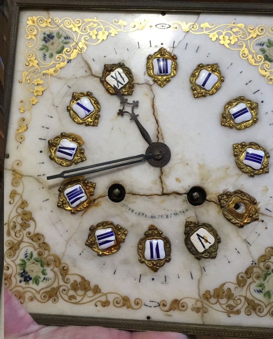

Олег привет! Повезло, что уже было понимание, что такое алебастр и как с ним работать, он не терпит замачивания и имеет очень хрупкую структуру, поэтому расчищал по миллиметру в буквальном смысле слова, работал зубочистками, если они не помогали в ход шли иглы и булавки, отделяющиеся частицы клея удалял ватными палочками смоченными спиртом, задача была не увеличить сколы по краям обломков, хорошо что удалось определить клей, который использовался при предыдущем ремонте - БФ6. Повторюсь, механизированными средствами не пользовался.
На склейте останавливаться не буду, об этом уже говорили, здесь и на антике, ничего нового не придумал.

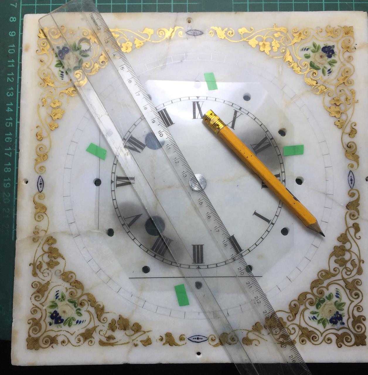

С разметкой сильно не заморачивался, выточил центральную вставочку, очертил две окружности, далее все видно на фото
Разметка выполнена акрилом, при выборе красок учитывалась их укрывистость, поэтому выбор очевиден. Подпись на циферблате выполнена по средствам тампопечати, что это такое думаю объяснять не нужно или http://forum.watch.ru/showthread.php?t=223412&page=5
С эмальками пришлось заморочиться, классическая медная основа, цифры отливались отдельно, приклеивались на медную основу и все это заливалось тонированной в белый цвет эпоксидной смолой, цифры тоже из нее (подбор цвета, еще то занятие), отливку цифр производил в специально изготовленную матрицу(выгровировал в латунной пластине), после высыхания изделие шлифовалось для придания нужной формы, на финише полировка. Новодельные эмальки 4,5 и 11.

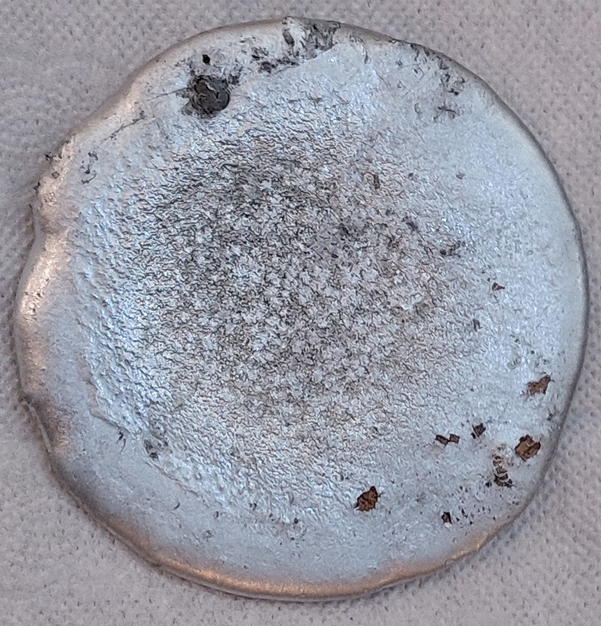

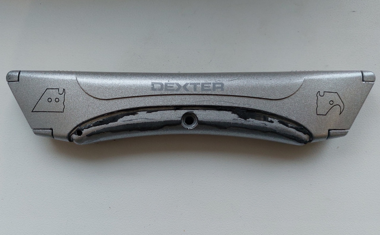

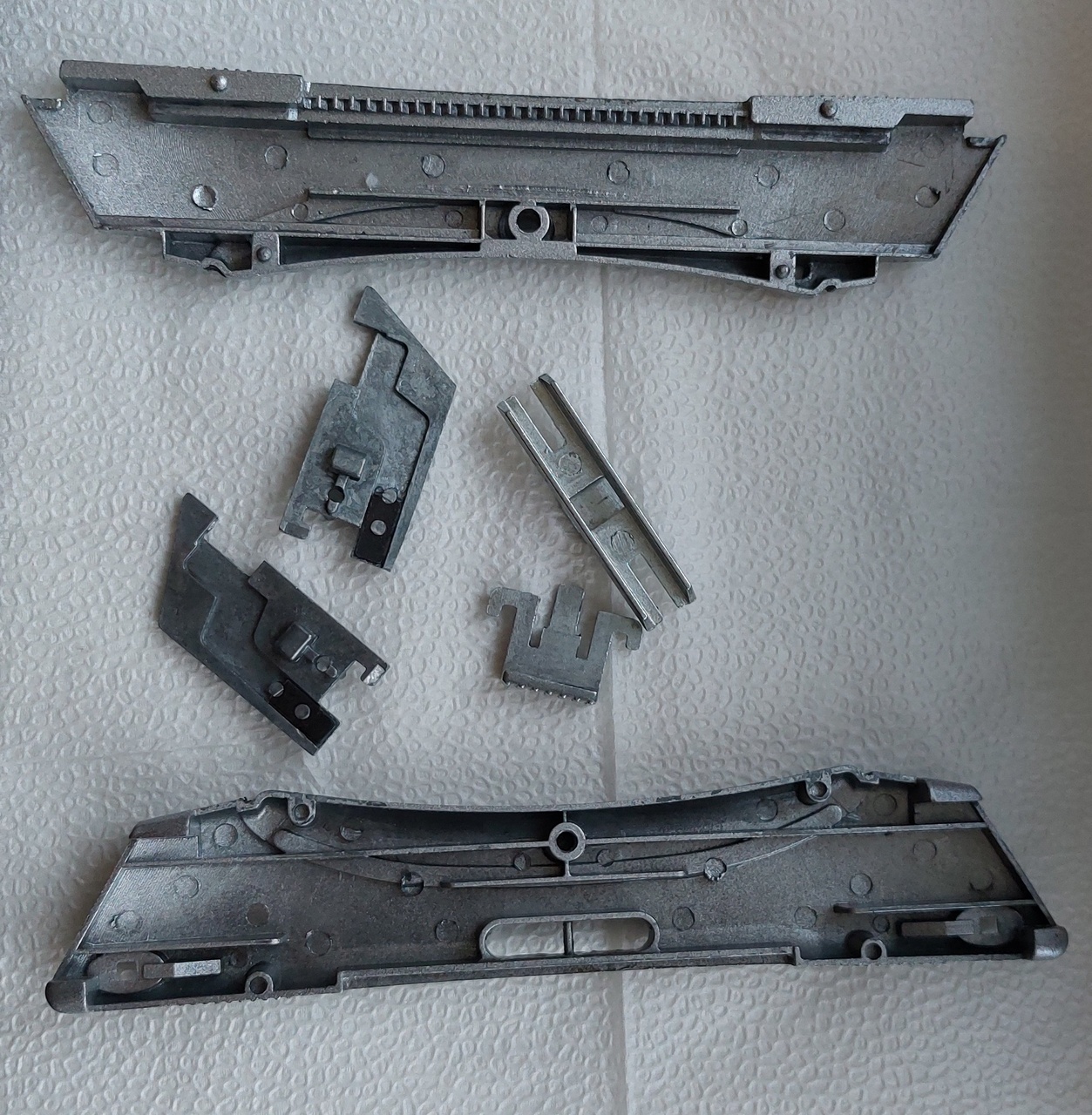

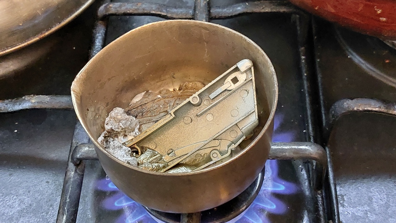

цинк
Передача "How it's made" сообщила, что макетные ножи делаются из цинка. Я считал материал силумином и обычно выкидывал после поломки, но теперь решил провести эксперимент. Нож довольно увесистый. Не считая нескольких стальных пружинок, целиком из одного материала. Судя по всему - цинк.
