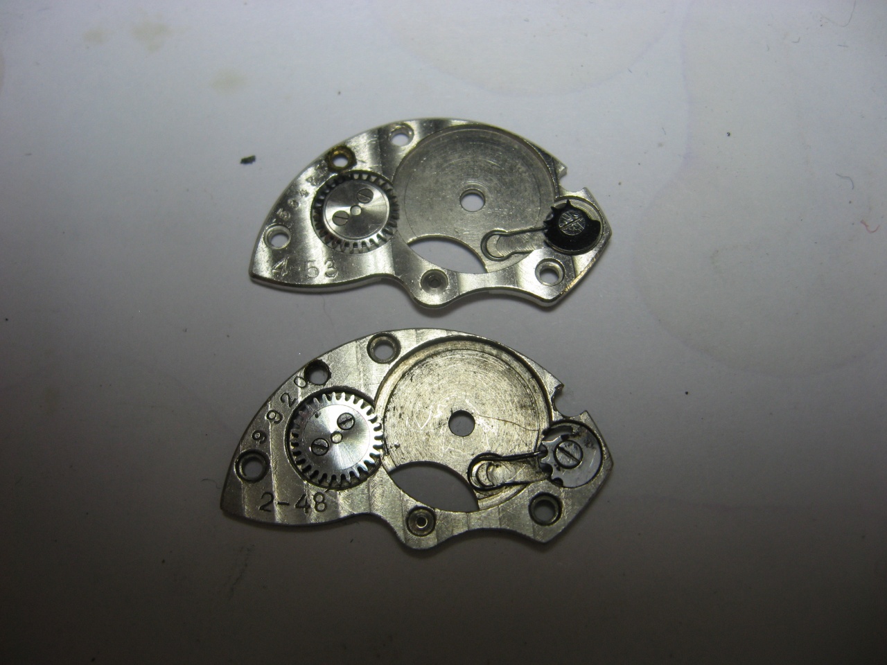

Подскажите, чьего производства нижний мост с мелкими волнами. К сожалению кроме этого моста ничего нет

Сообщение от greatwinner Посмотреть сообщение
Насколько мне известно,в 1948г ПОБЕДЫ выпускали только 1МЧЗ и Пенза.
У 1МЧЗ в 1948г обработка мостов была другая,остаётся Пенза.
По всем письменным источникам Пенза прекратила выпуск ПОБЕД в 1949г.
Ну а то что не попадались,не удивительно эти ранние часы ведь вообще
оч редкие.
Но помню пензенские ПОБЕДЫ,какую-то другую нумерацию имели

Ни разу не видел Пензу 48 года...

Сообщение от uvarrov Посмотреть сообщение
а я ни разу не видел Пензу с такой обработкой мостов. Сильно подозреваю что такую обработку делали только на 2-х московских заводах в 1947-49 годах. Могу и ошибаться, но тогда хотелось бы увидеть материальные свидетельства обратного...

Аватар для CHASPROM
CHASPROM CHASPROM вне форума
Регистрация: 04.10.2011
Адрес: СССР, Москва
Сообщений: 5,030
Сказал(а) спасибо: 8,415
Поблагодарили 7,424 раз(а) в 2,570 сообщениях
1 МЧЗ это. Ранняя обработка мостов. 2 МЧЗ начал выпуск Побед с 1951 г. только.
Пензенские Победы гладкие.
